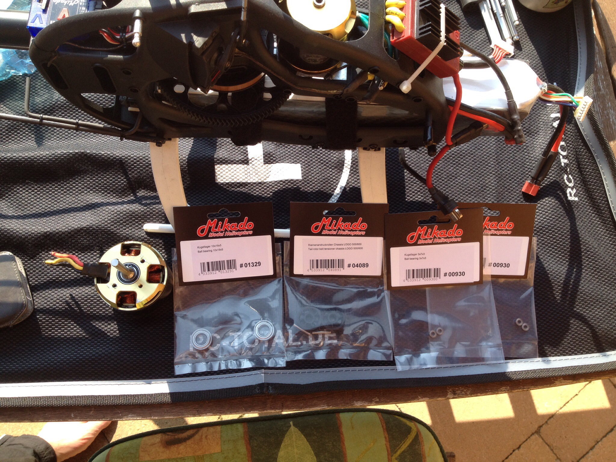

-Didi-
Beiträge: 13124
Wohnort: Kiel
#60 Re: Logo 600 SE quitscht/kreischt
Beitrag von -Didi- »
Heute hat mir der Postbote einen Briefumschlag von Mikado überreicht. Kostenfrei geliefert wurden die beiden HRW-Lager und die Andruckrollen mit Lager. Das nenne ich Service!! Klasse!
Die gelieferten Teile habe ich, zusammen mit dem Motor, welcher neue Lager und Welle bekommen hat, eingebaut.
