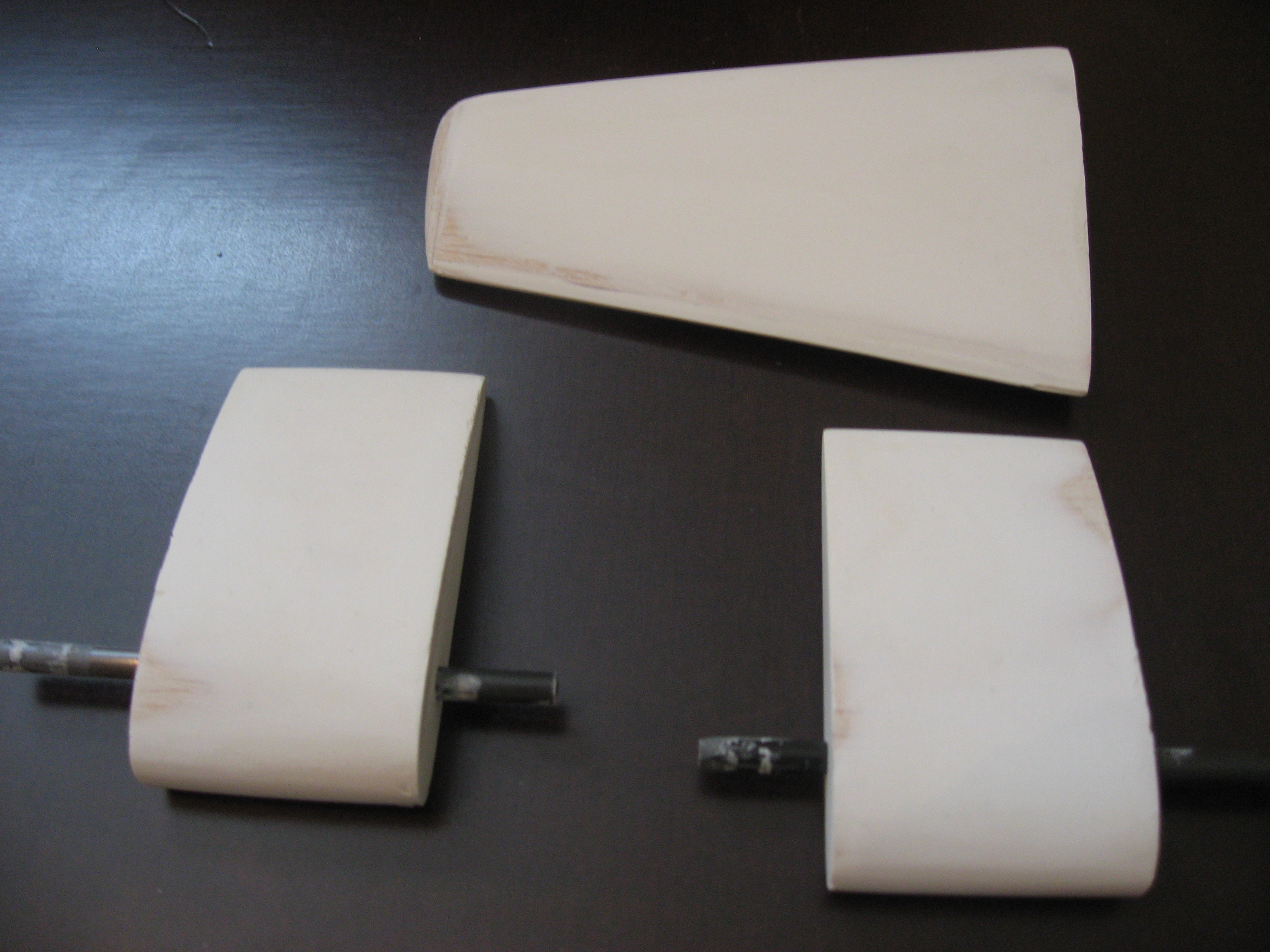

Weiter ging es heut morgen mit der Heckfinne und den beiden Sponsoneinheiten :

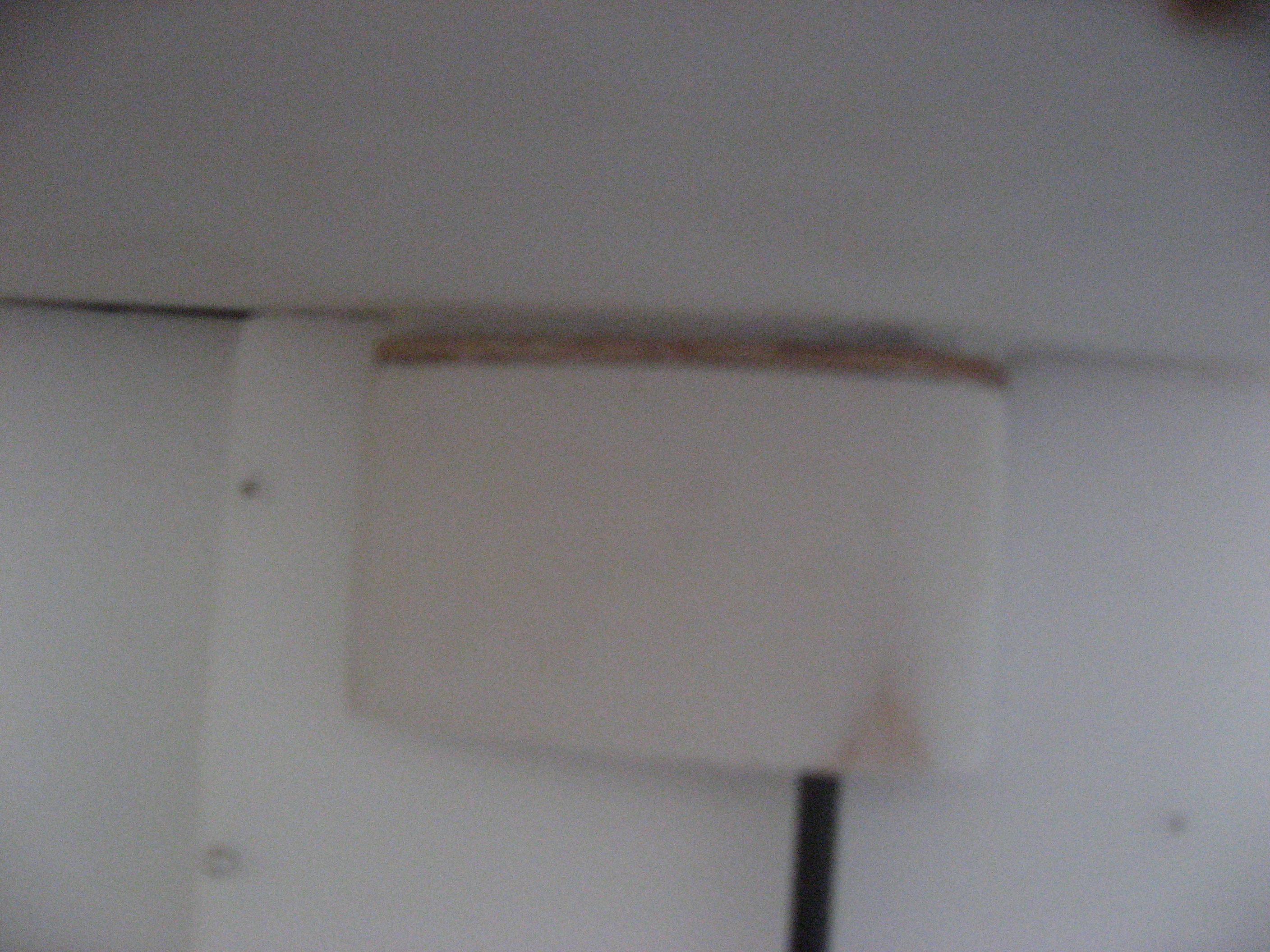

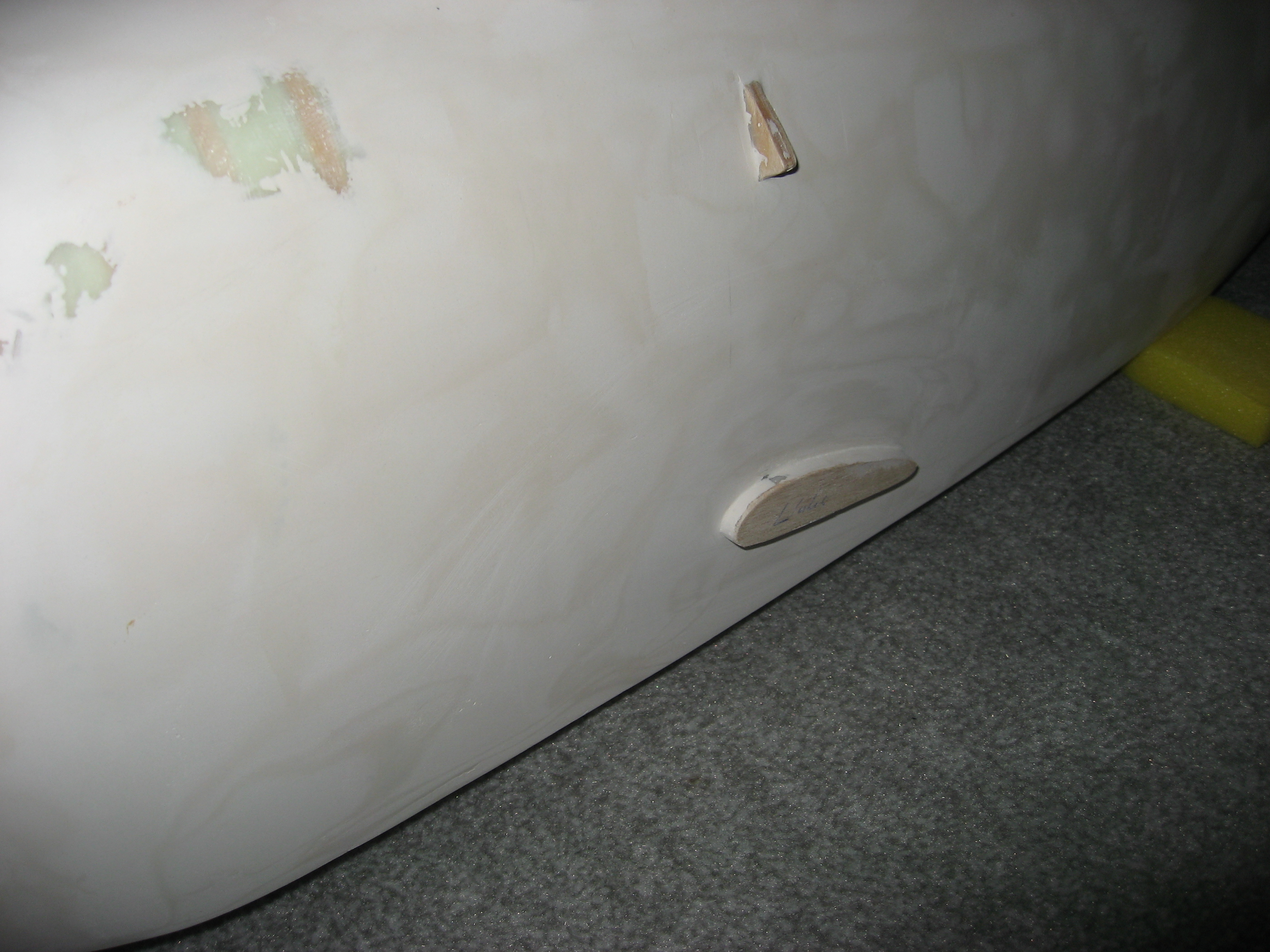

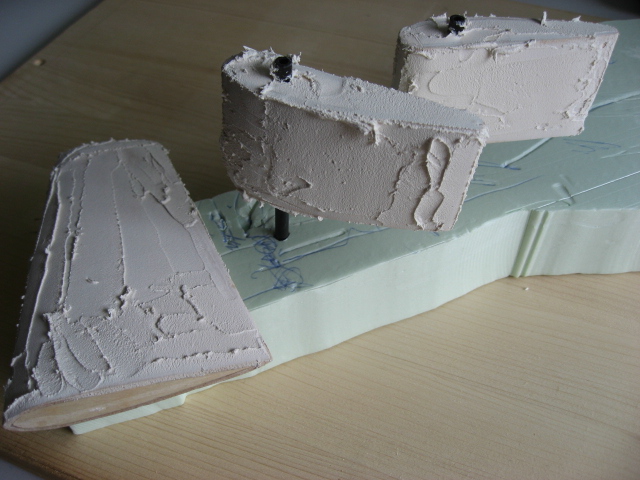

Nach gefühten 5 Jahren ging es mal wieder weiter. Zwar mit Kleinkram aber mit irgendwas mußte ich anfangen. Die ersten Durchgänge mit 400'er Papier stimmen mich zuversichtlich das es diesen Frühling was wird mit den letzten Schleifarbeiten/-durchgängen. So das ich im Anschluß mich um den Spritzspachtel kümmern kann.
Heckfinne und Sposonsträger
Auf Anraten von Ecki habe passe ich die Rumpfunterseite noch ein wenig der original Formgebung an. Da im Original die Unterseite geschwungener ist. Eine CFK-Leiste 2x4,5mm) ist bereits aufgeklebt. Für die Biegung im Bugbereich hatte ich die Schiene eingefeilt....an vielen Stellen. Dennoch ist sie mir gebrochen. Naja, geärgert hat es mich zwar aber irgendwie hab ich auch damit gerechnet. CFK halt.....Alternativ kann ich das vordere, fehlende Stück mit dünnen Balsaleisten ergänzen. Mal sehen wie es kommt....
Die CFK-Leiste dient für das nachfolgende Anmodellieren des Leichtspachtels. Um das Ganze nicht zu wellig/bucklig zu bekommen werde ich noch eine Schablone erstellen mit der ich dann den Leichtspachtel "abziehen" kann.

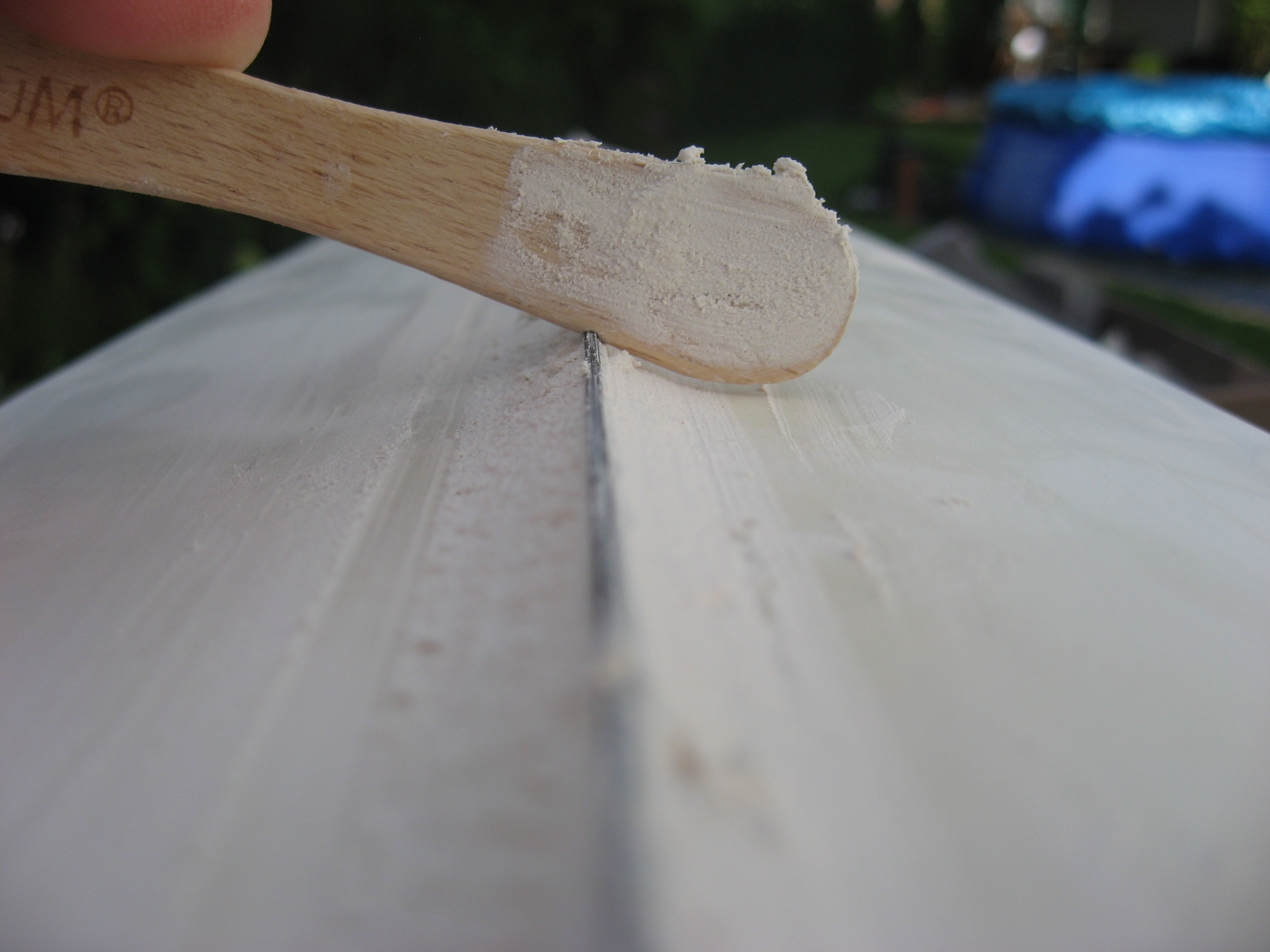

Wie dem auch sei ging es heute weiter mit dem ersten Anspachteln der CFK-Schiene. Als Hilfsmittel habe ich mich kurzerhand für den klassischen Eisstil entschieden. Zuerst habe ich mir eine flache Rundung mit dem Stil an der Schiene angepeilt. Anschließend eine wirklich kleine Kerbe in den Stil gemacht...fertig war meine Schablone.

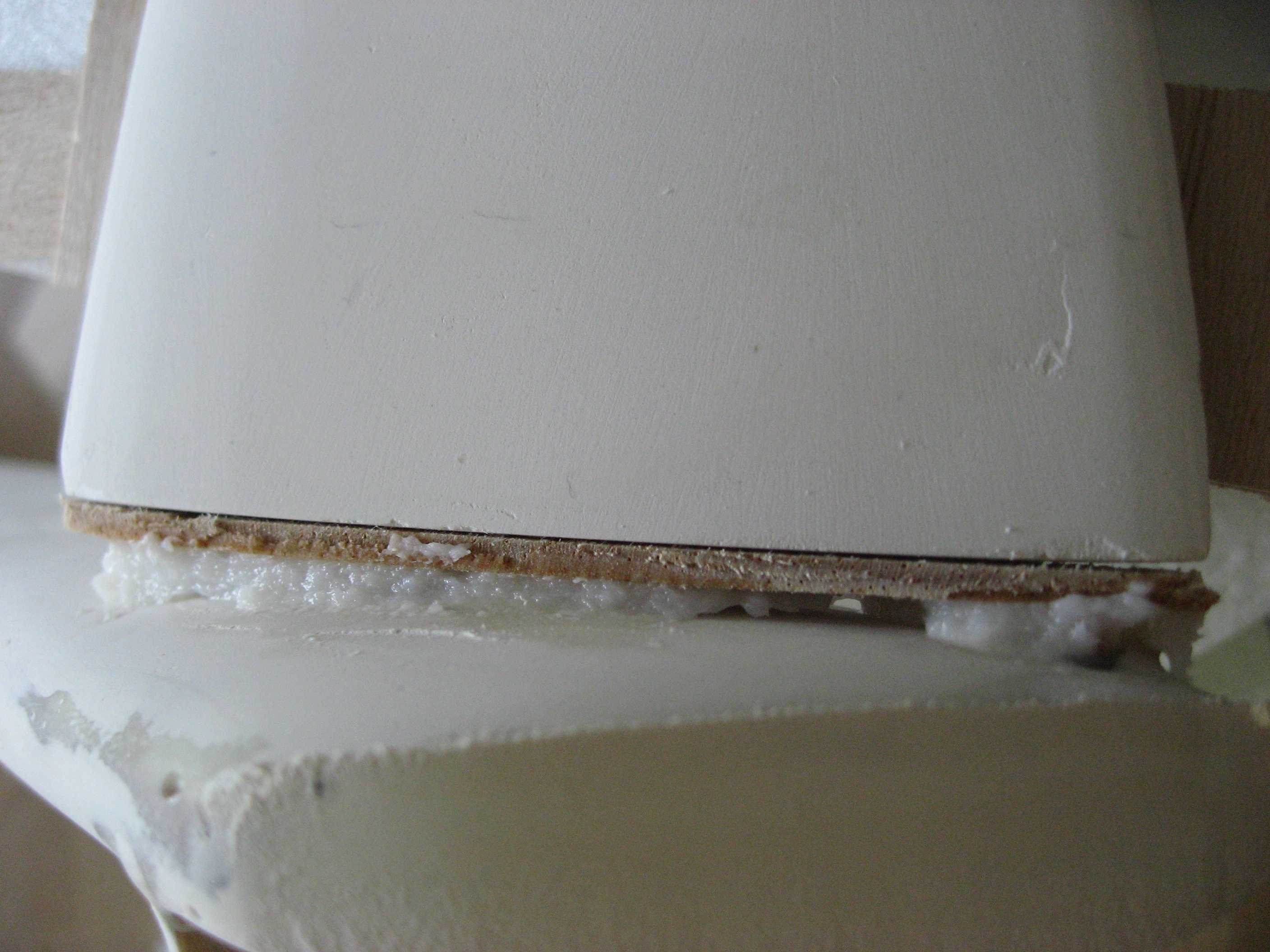

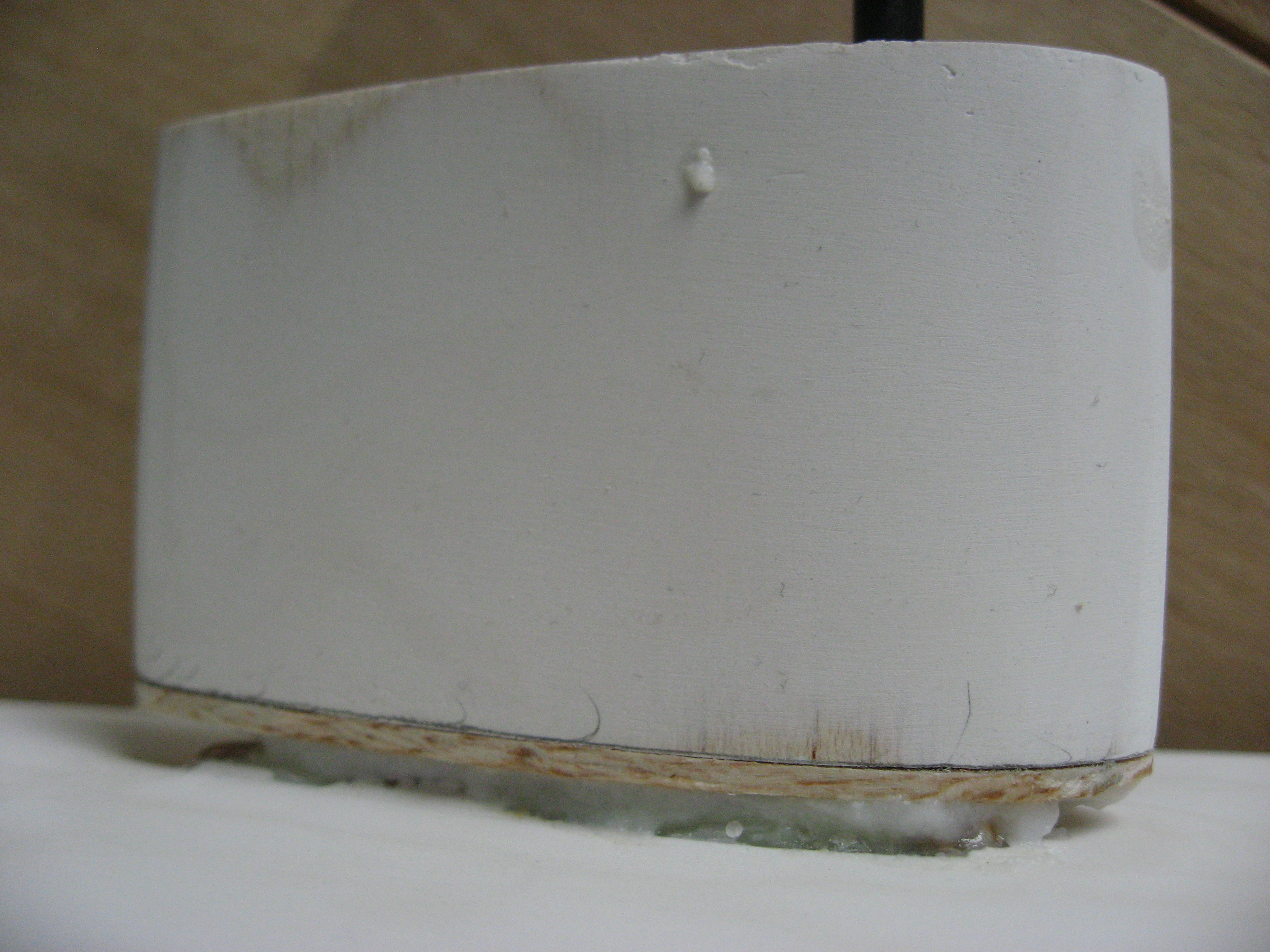

In den letzten Tagen habe ich mich der Höhenflosse gewidmet. Da sie im Nachgang separat erstellt/abgeformt wird hatte ich mir beim damaligen Spantenbau gleich einige so gesägt das ich für später einen circa Anhaltspunkt am gespachtelten Rumpf haben würde. Im nachhinein war dieser Arbeitsschritt für die Höhenflosse überflüssig gewesen.
Um den Spalt zwischen Flosse und Rumpf zu "erarbeiten" habe ich mich nun letztendlich für das Auffüllen mit einem Balsastreifen entschieden. Dieses habe ich zuerst mit einem Pritstift an die Flosse geklebt. Dann alles ausgerichtet und den Spalt mit Epoxy vorsichtig aufgefüllt. Nach dem Aushärten konnte ich die Flosse mit einem Cuttermesser gut lösen.
Mit dem Ergebis nach dem ersten Spachtelauftrag bin ich schon zufrieden...

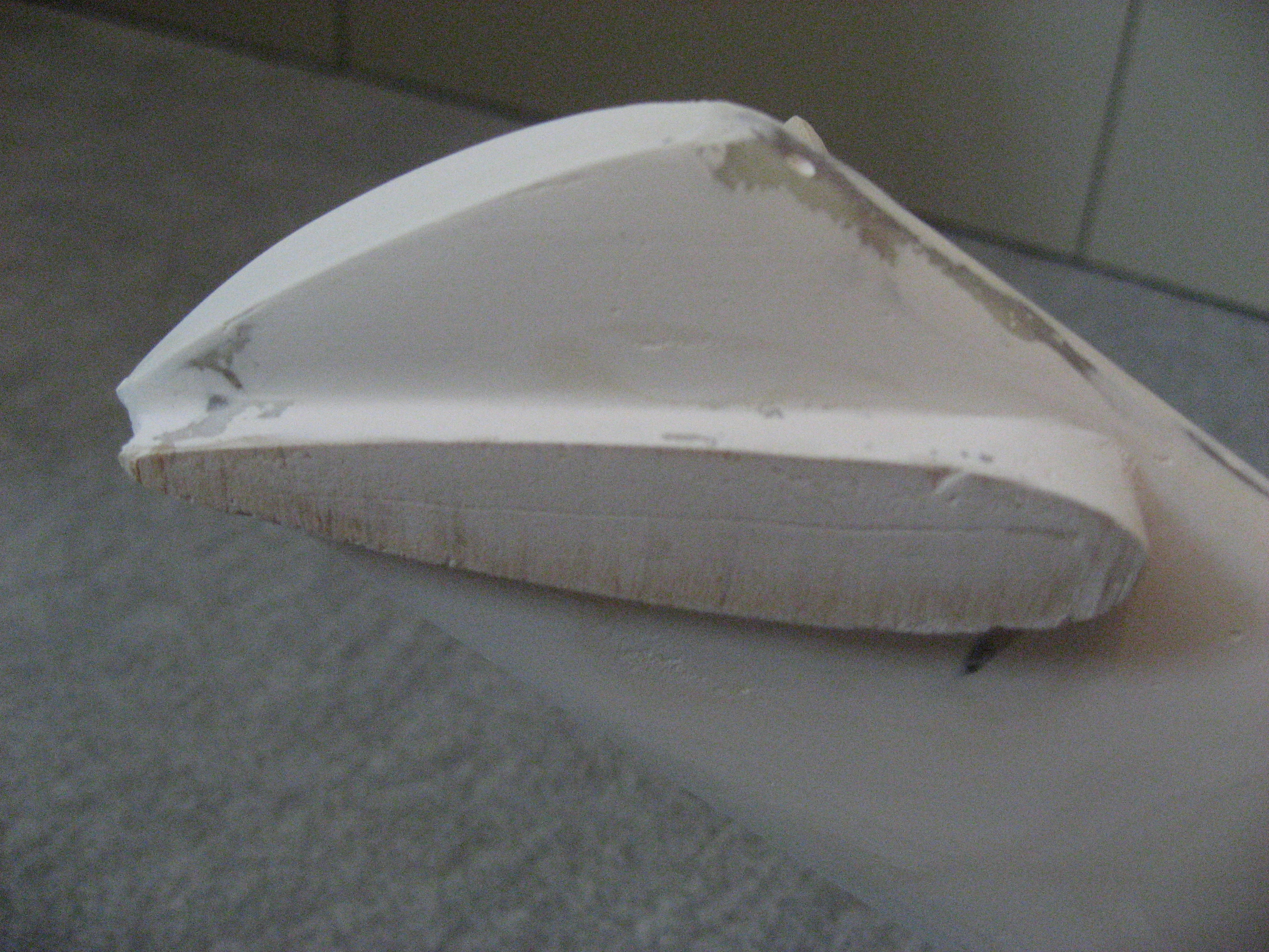

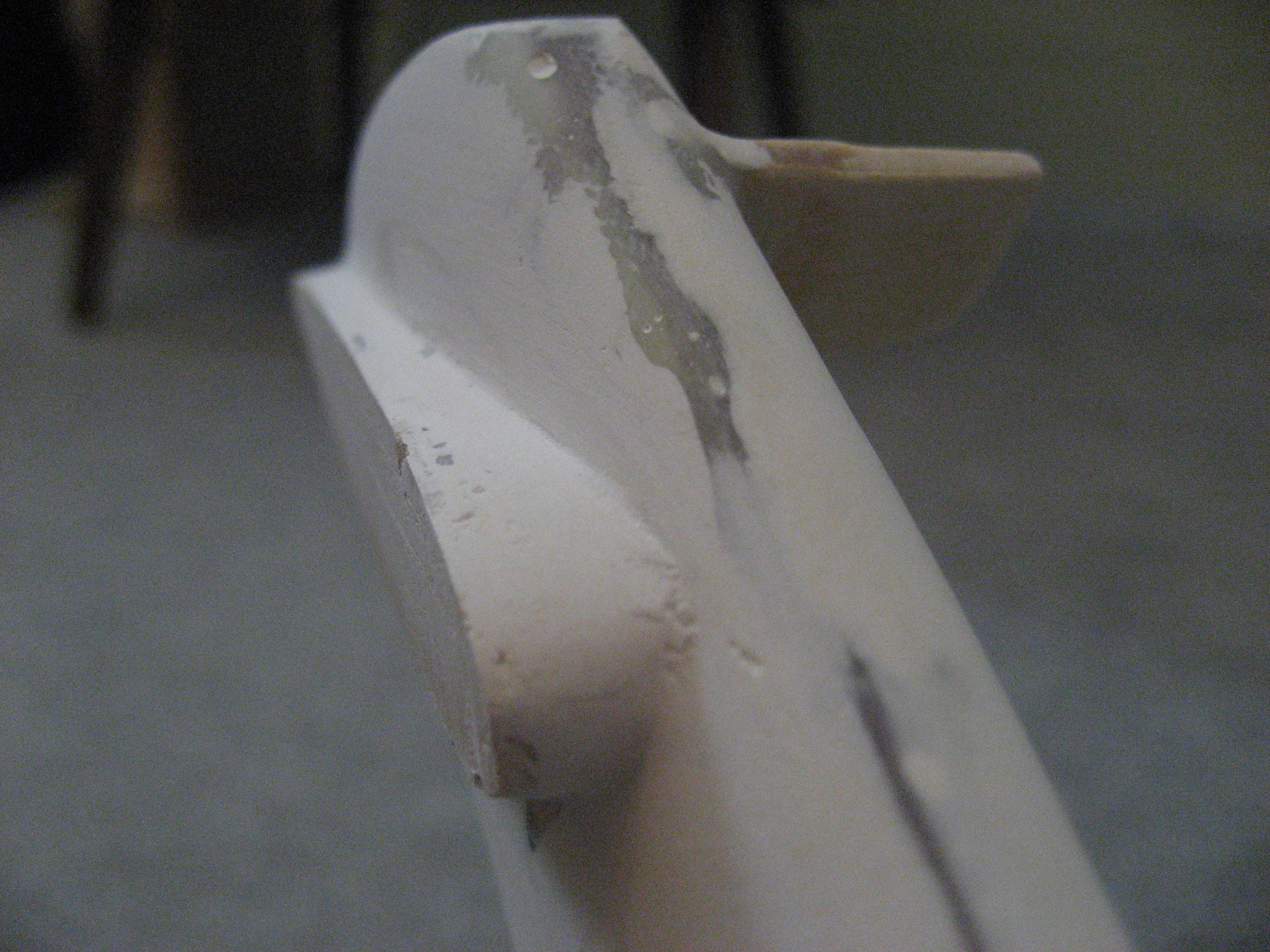

Zu Beginn des Rumpfspachtelns/-schleifens dachte ich schon das es schwierig sei/wird!
Nun kann ich definitiv sagen das das ein "Leichtes" war. Denn im Gegensatz zu großen Flächen sind die kleinen Eckarbeiten wirklich Nervenaufreibend :? . Wobei das Spachteln widerum der einfache Part war... Das Schleifen erforderte bei mir insofern Hirnschmalz als das ich natürlich versuchte so wenig wie möglich die bereits gut geschliffenen :? Anschlußflächen mir wieder zu "ZERSCHLEIFEN".
Aktuell schleife ich mit einer 400'er Körnung. Um die Kanten zu bewerkstelligen nehmen ich zuerst einen festeren Schleifschwamm um den ich das Schleifpapier knicke. Anschließend nehme ich ein 4-Kantfeile mit umknickten Schleifpapier.
Der Höhenflossenansatz ist mir unerwarteterweise gut gelungen:

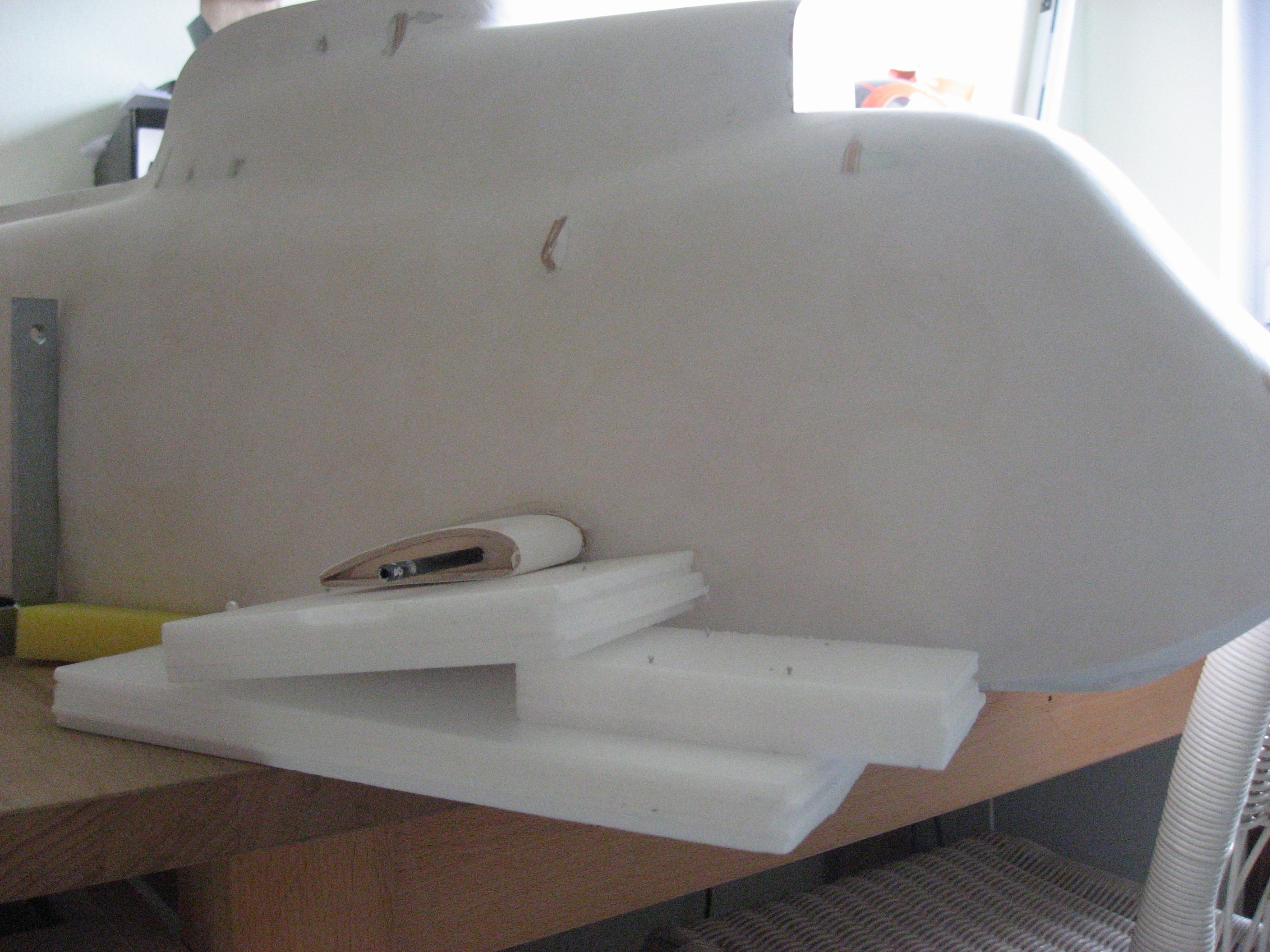

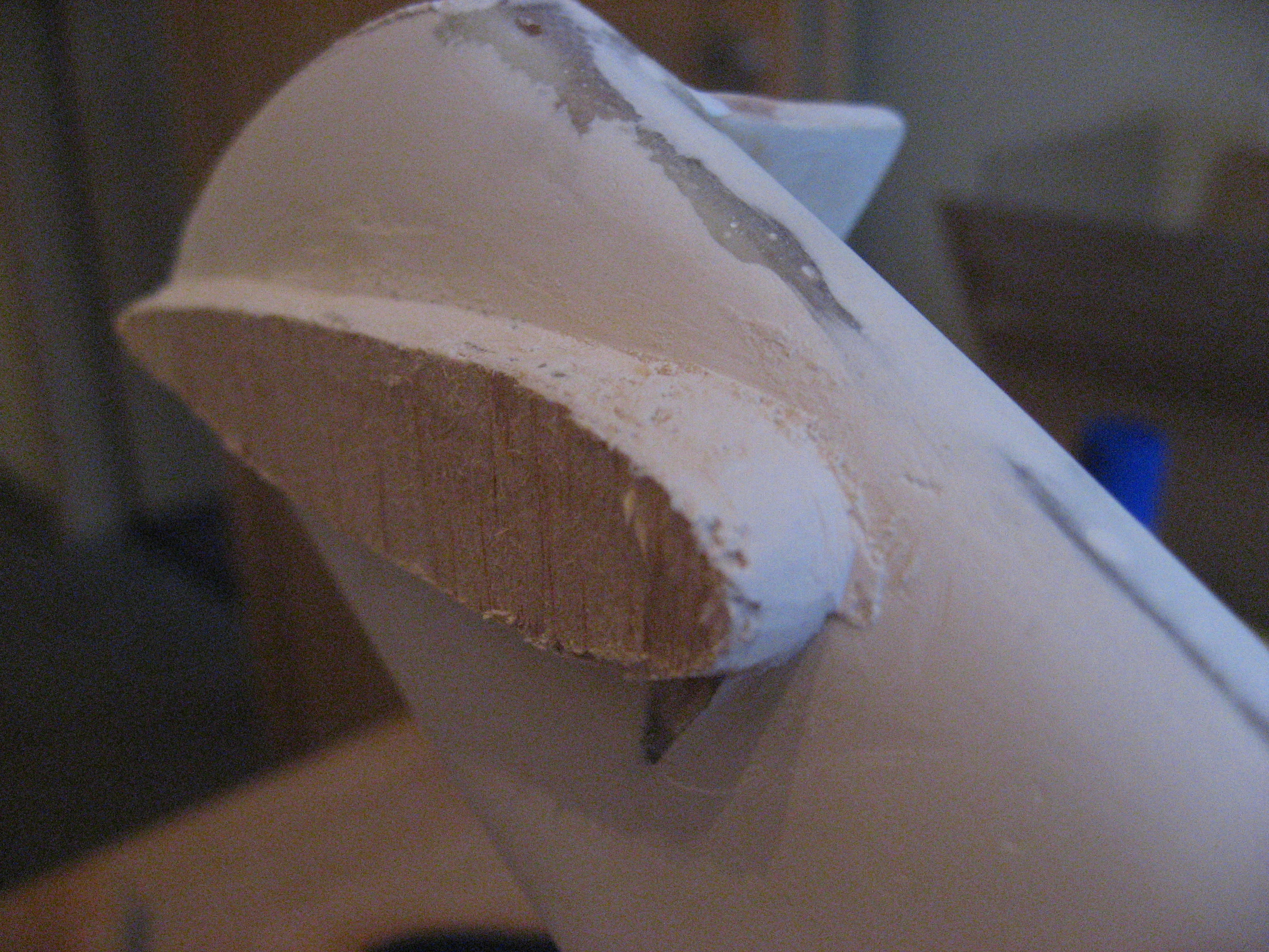

Bei den Sponsonträgern stand ich vor anderen Problemen...nämlich der gleichen Positionierung. Inwiefern ich mir da selbst im Weg stand als ich anfänglich die Spanten in dem entsprechenden Bereich gleich ansatzweise mit herausgearbeitet habe...mhmm...das könnt ihr besser beurteilen :wink: Vielleicht hätte ich damals gleich einen Querstab mit einarbeiten sollen.....nun denn.
Die grobe Positionierung habe ich ja dennoch schon einmal vorhanden. Und das war mein Grundgedanke damals. Für die gleiche Winkelpositionieren ( Sponsonsträger verlaufen ja schräg nach hinten/unten) habe ich mir eine Hilferampe aus den einfachst vorhanden Materialien erstellt:
Anschließend konnte ich anhand dieser und dem rechtwinkligen Ausrichten des Rumpfes an der Tischkante die genaue Position ermitteln um die benötigten Balsaplättchen anzukleben (gleiche Vorgehensweise wie bei der Höhenflosse).
Und so sehen die Sponsonträgeransätze nach 3-maligen spachteln/schleifen aus:
