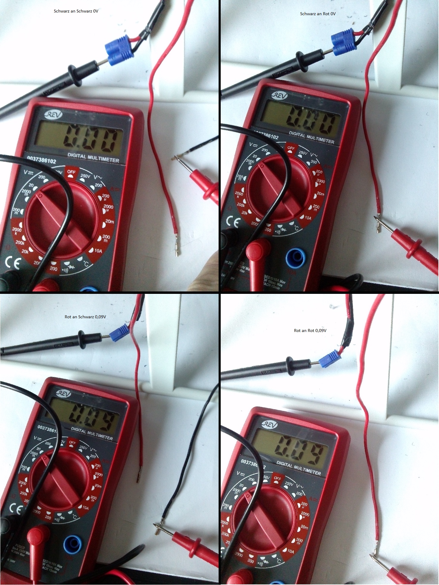

Habe mal die beiden Servostecker am BEC gemessen.
Bei Rot an Rot und Rot an Schwarz jeweils 4,6 V.
Aber bei Schwarz an Rot und Schwarz an Schwarz jeweils 0 V.
Normal oder unnormal??

Beitrag von seitwaerts »
Die Anschlusstecker vom BEC sind elektrisch identisch.
Zwischen Rot und Schwarz sollten ~5V zu messen sein.
Zwischen Rot und Rot sollten 0V stehen (bei Schwarz das Gleiche)
Du hast einen Kupferwurm. Herzlichen Glückwunsch :lol:

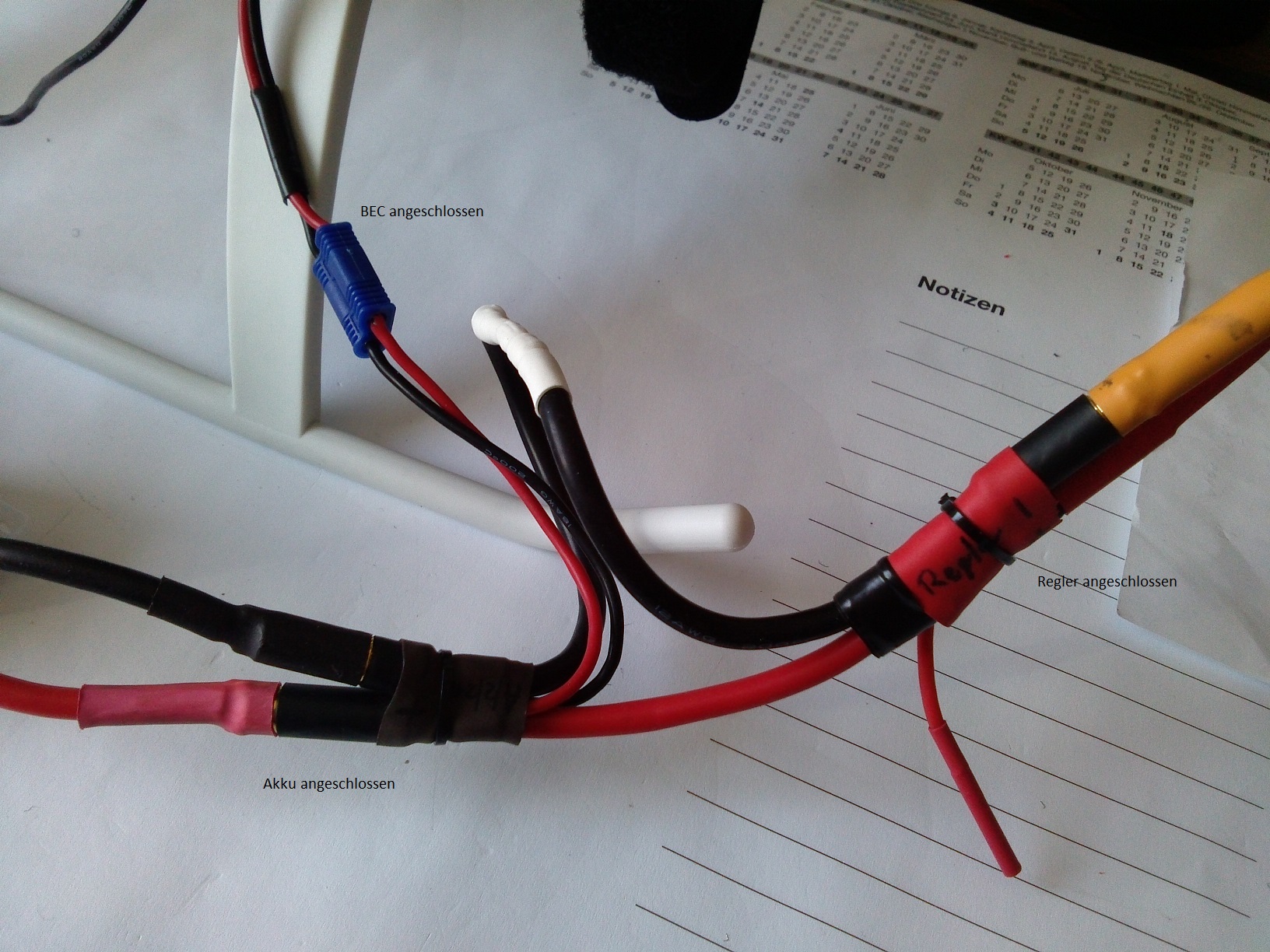

auf Deinem 1. Bild, kommen aber doch beide BEC Kabel nur parallel aus dem BEC.
Kannst Du bitte mal ein Bild machen, was Du da jetzt gemessen hast?
Und wie Dein Y-Kabel jetzt aussieht.

yogi149 hat geschrieben:auf Deinem 1. Bild, kommen aber doch beide BEC Kabel nur parallel aus dem BEC.
Das Y-Kabel hab ich komplett abgeklemmt.
Habe auf den Bildern NUR das BEC gemessen!
BEC Stromstecker und Servostecker!
BEC wohl defekt??
- Graupner MX 12 Hott
- Blade 600x Pro Kit - Align GPro Flybarless - Scorpion Commander 130A 12 S Regler Opto (ohne BEC) - E-Flite 10A EFLA410 BEC
- T-Rex 450 Pro DFC - Align 3GX Flybarless - REC BL 35P Brushless ESC/BEC
yogi149
#53 Re: E-Flite BEC mit Gr-12 verbinden!!! HILFE!^
Beitrag von yogi149 »
nö,
ich würde sagen, das messen nochmal üben :roll:
Du hast jetzt was gemessen?
Multimeter steht auf Spannung, aber beiden oberen Bilder liegt doch gar keine an. Akku ist ja nicht angeschlossen.
Beide den unteren würde ich sagen Restspannung durch das Multimeter.

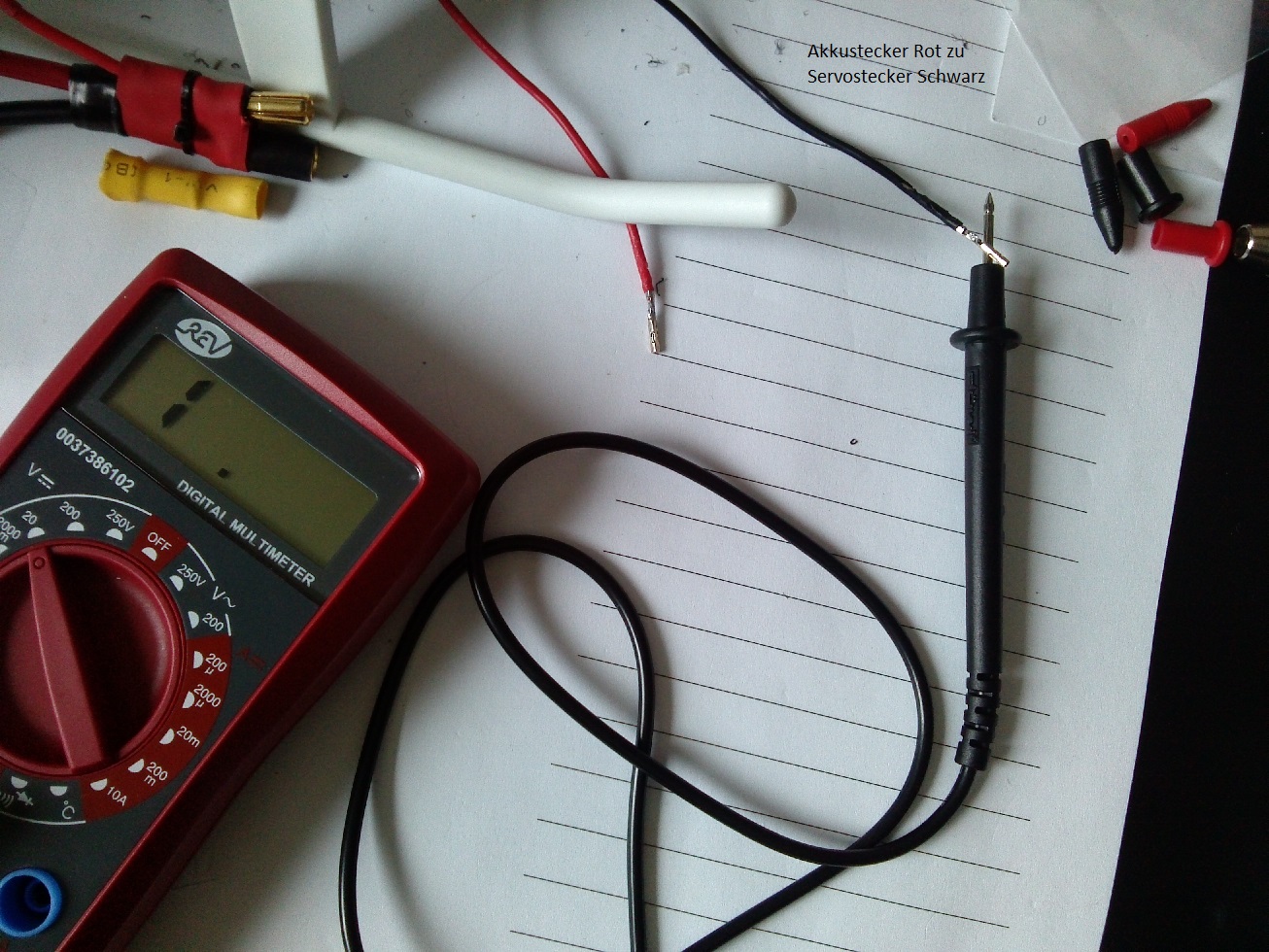

#54 Re: E-Flite BEC mit Gr-12 verbinden!!! HILFE!^
Beitrag von Mics »
yogi149 hat geschrieben:ich würde sagen, das messen nochmal üben :roll:
Ups, ja klar is logisch :D
Akku dran, so. ;)
Jetzt hab ich Schwarz zu Rot 5V
Und Rot zu Schwarz zeigt er das an:
und an welchem "rot" hast Du jetzt die Meßspitze?
seitwaerts
Beiträge: 4048
Wohnort: Südpfalz
#56 Re: E-Flite BEC mit Gr-12 verbinden!!! HILFE!^
Warum willst Du nur immer zwischen Akku und BEC messen?
Miss die Spannung am Akku.
Oder am BEC. Da sind's ja 5V. Fertig.
Funktioniert doch. 8)

Mics
Beiträge: 63
Registriert: 07.10.2014 09:28:58
#57 Re: E-Flite BEC mit Gr-12 verbinden!!! HILFE!^
Beitrag von Mics »
yogi149 hat geschrieben:und an welchem "rot" hast Du jetzt die Meßspitze?
Gugst du BIld! ;)
seitwaerts hat geschrieben:Warum willst Du nur immer zwischen Akku und BEC messen?
Hab geprüft ob das BEC vllt ein weg hat. Aber so wie es aussieht ist es in Ordnung.
