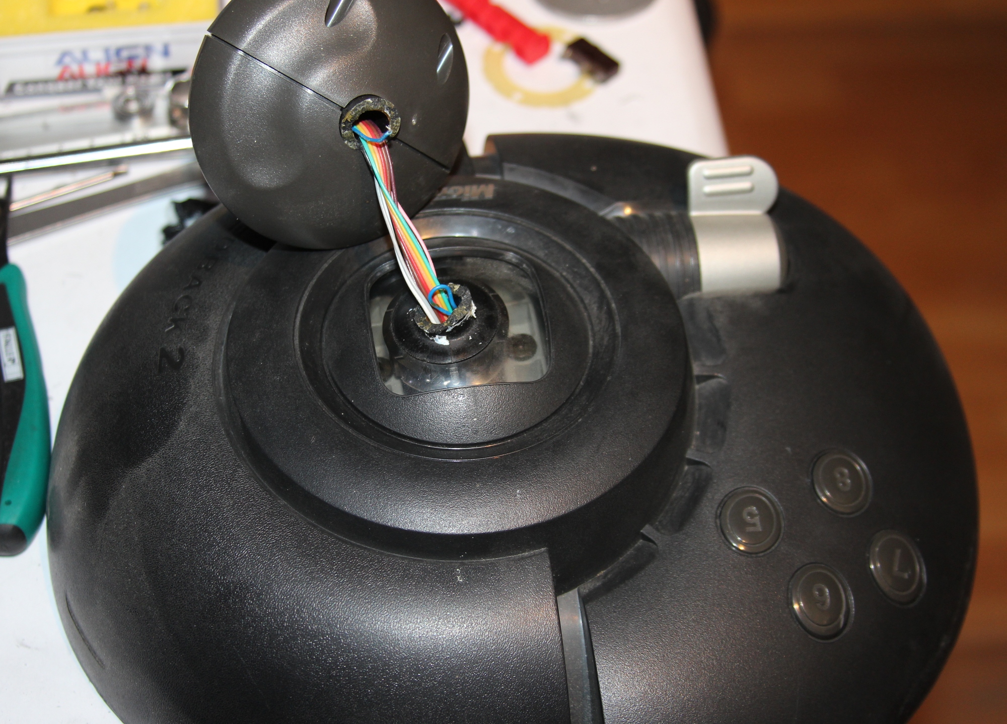

Ich selber hätte noch einen "gemordeten" Microsoft Force-Feedback hier

Bei mir ist das im Moment ähnlich, aber mein Billigjoystick bietet da keine wirkliche Präzision, weshalb wohl früher oder später ein paar Frästeile geordert werden müssen.
