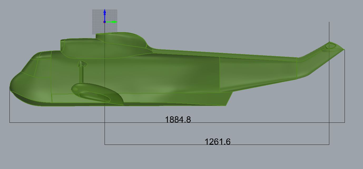

Hi Ralph,
Dir ist aber schon klar, das der Rumpf eine Gesamtlänge von 1884 mm hat, oder?
SeaKing-Seite M1_9.JPG (47.38 KiB) 1064 mal betrachtet
Allein das Nasenteil bis zu Den Lufteinlässen ist 285mm lang.

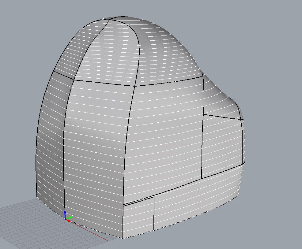

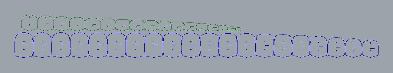

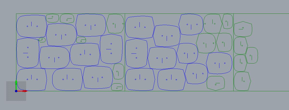

also die Nase nochmal aufgeteilt in den unteren Bereich mit 10mm Abstand und die Nasenspitze mit 5mm:
Und das kommt dabei raus:
Damit man die auch sauber schichten kann, habe ich 2 Ø10mm Stäbe "durchgezogen".
In welcher Form hättest Du das gerne?
Wir können Dir das auch gerne auf dem Plotter ausgeben, der Service wäre dann allerdings nicht mehr kostenlos. :roll:

von echo.zulu
Ich würde ja noch die Seitenansicht und die Draufsicht als Spant auslegen. Dann hat man eine viel bessere Grundlage für die Form.

von yogi149
Hi Egbert,
du hast das mit den 2 Stäben aber schon mit bekommen, oder?
Auf den Stäben werden doch die Schichten einfach aufgestappelt.
Wo soll da der "Draufsicht" Spant dann hin?
Ich kann noch eine Silhouette zum Ausschneiden machen.
#59 Re: Baubericht Westland Seaking HAR 3
Verfasst: 08.10.2014 11:53:37
von echo.zulu
das mit den zwei Stäben wäre mir zu labberig. Es gibt keine Sicherung für die Verhinderung von Torsion. Meine bescheidenen Urmodelle habe ich immer so aufgebaut. Außerdem bekommt man mit einer senkrechten Silhouette automatisch auch die Teilungsebene.

Ich denke ihr solltet den Maßstab mal kontrollieren. Der Rumpf von Century ist 1,37m lang und ein Rumpf für ne 700er Mechanik.
http://www.centuryheli.com/products/fus ... pageid=402
