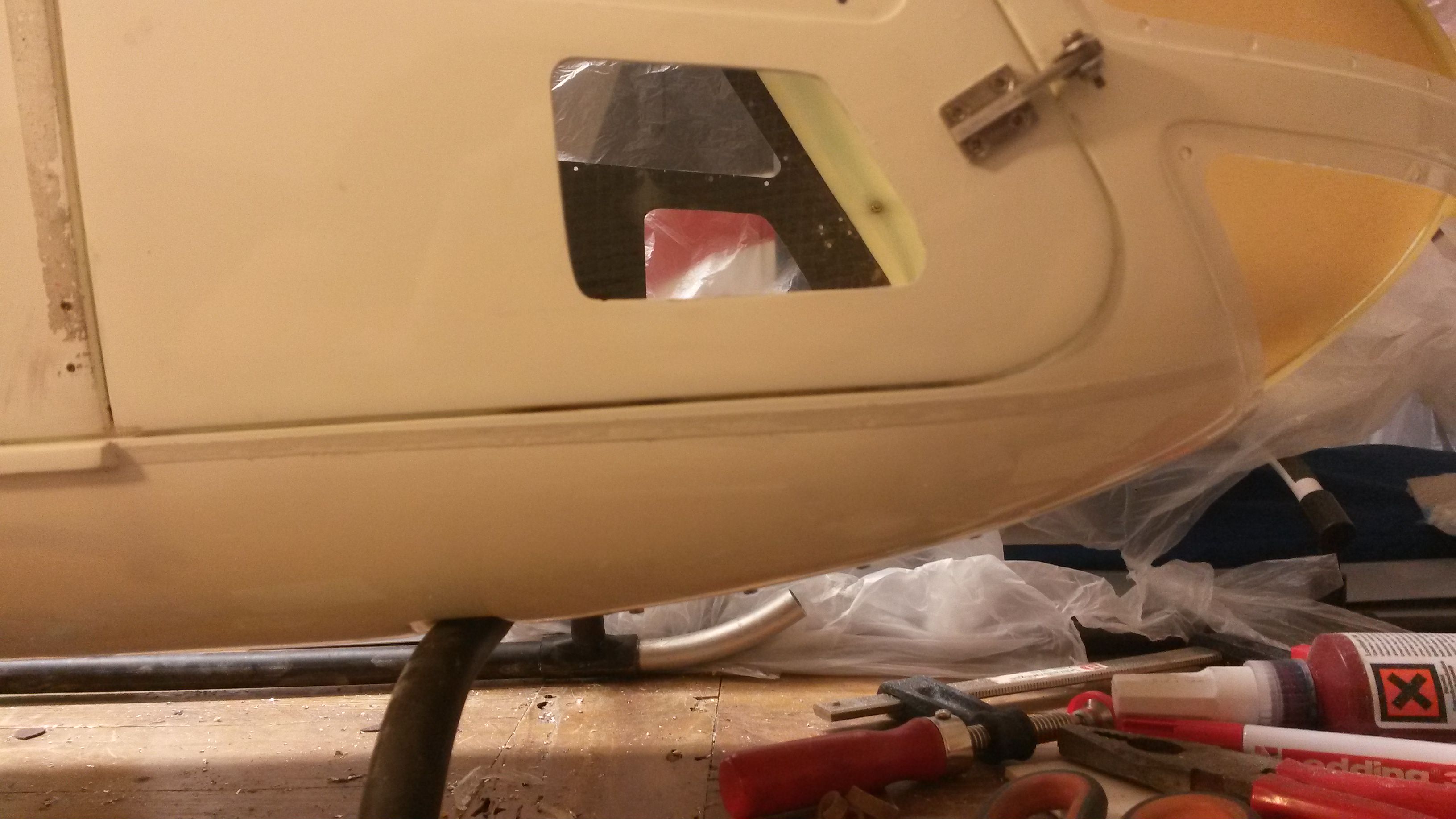

#46 Re: Baubericht Vario EC 135 Elektro mit Fenestron
Verfasst: 31.12.2014 19:50:17
von topknut1

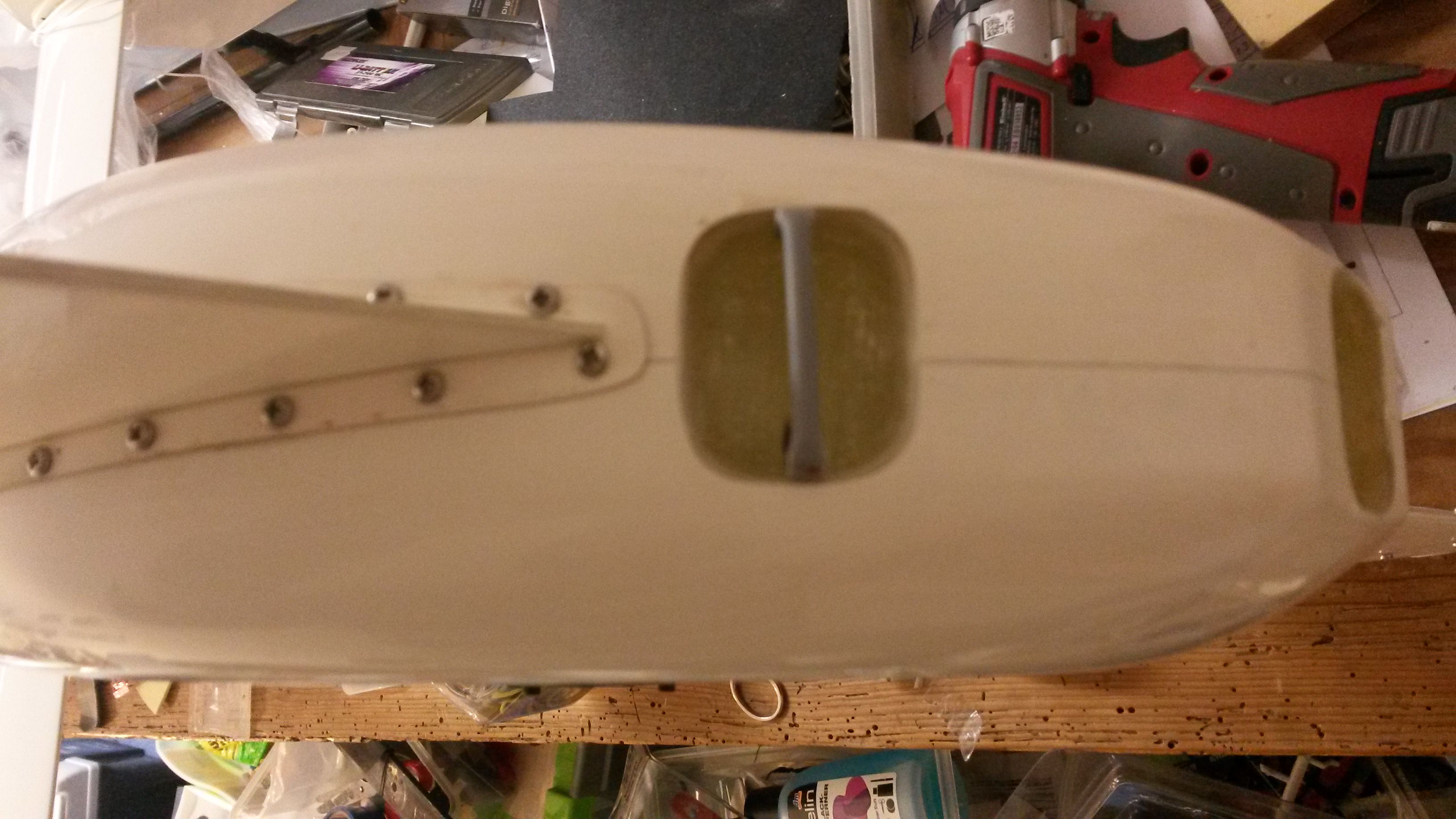

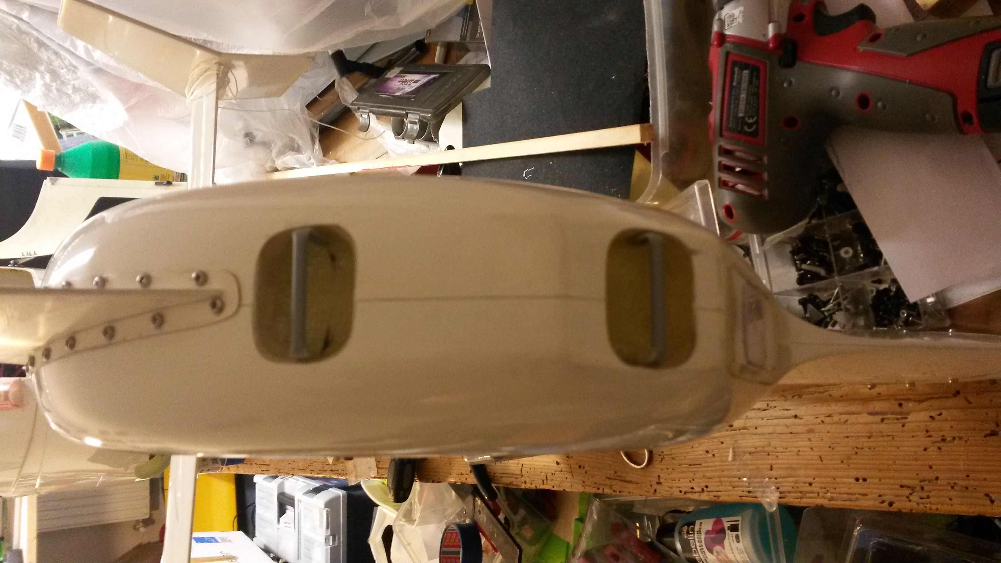

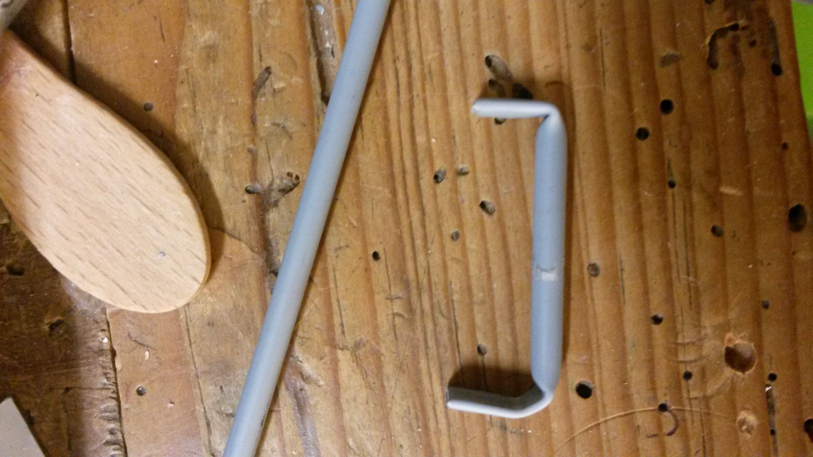

Dann kamen noch die hinteren Haltegriffe in die Griffmulden.
Diese habe ich aus einem Kunstoffröhrchen abgelengt und an den Enden zugekniffen.

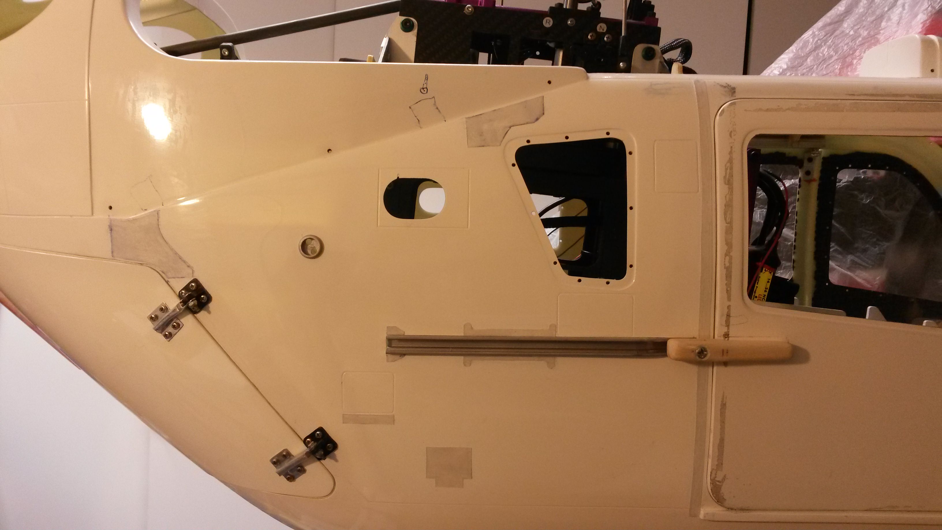

So, jeden Tag ein bis zwei neue kleine Details. Ich habe aus alten Blisterverpackungen wieder Streifen geschnitten um die Blechverstärkungen und Blechplatten auf dem Rumpf zu imitieren. Allerdings kommen diese immer erst nach dem Grundieren und Benieten richtig zur Geltung.

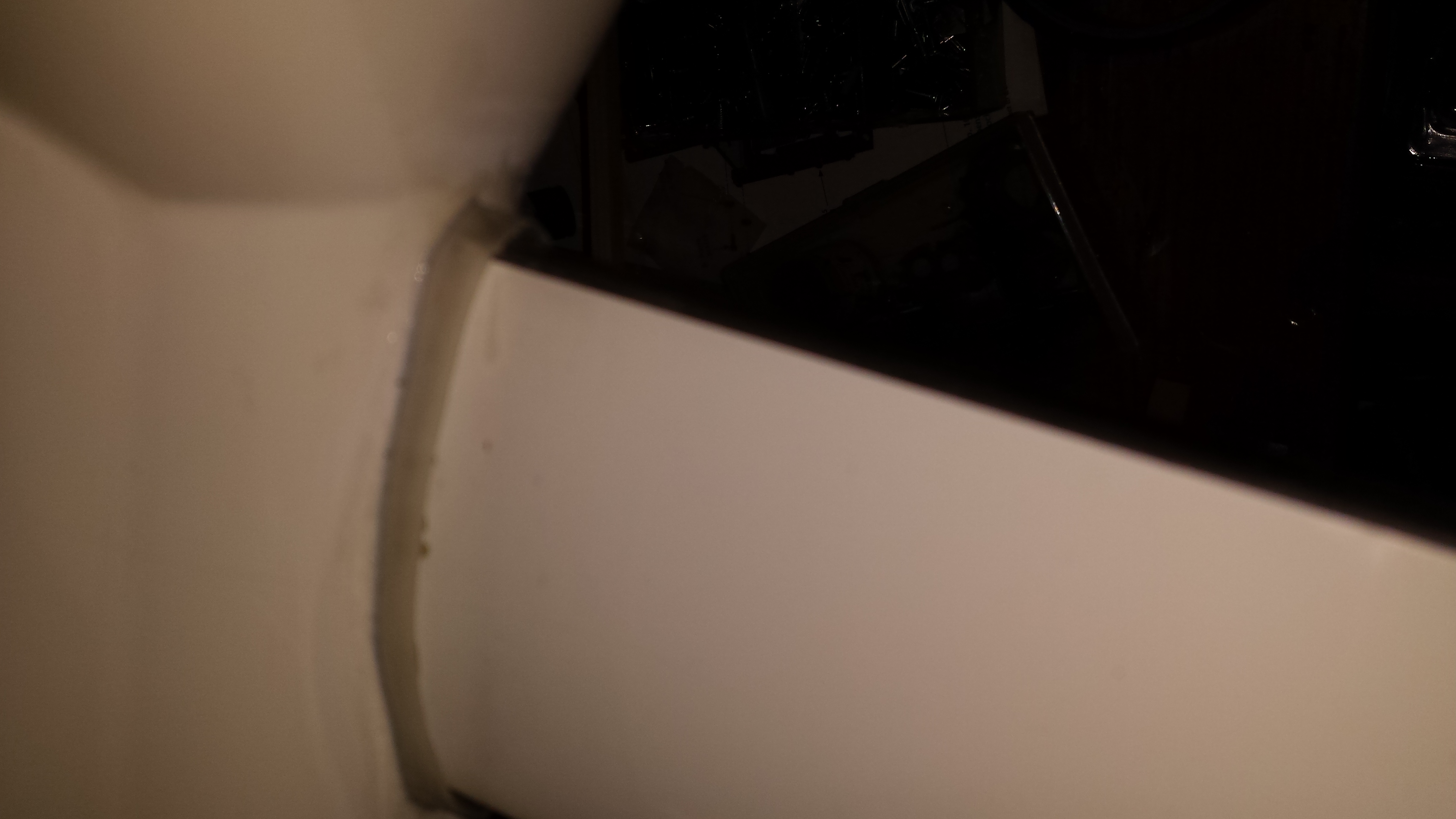

Erstmal Danke an Jürgen und Thomas für die super Bilder.

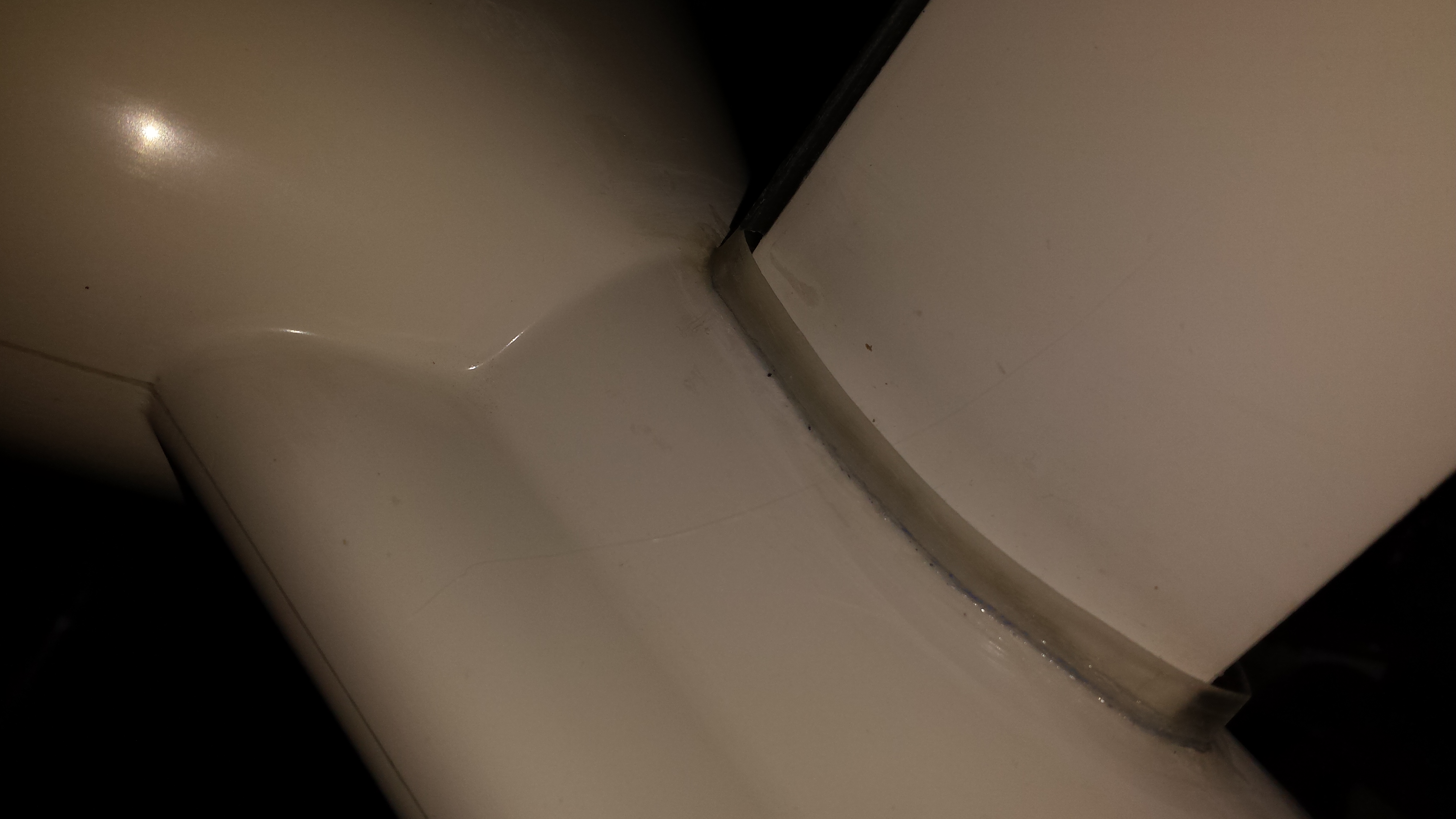

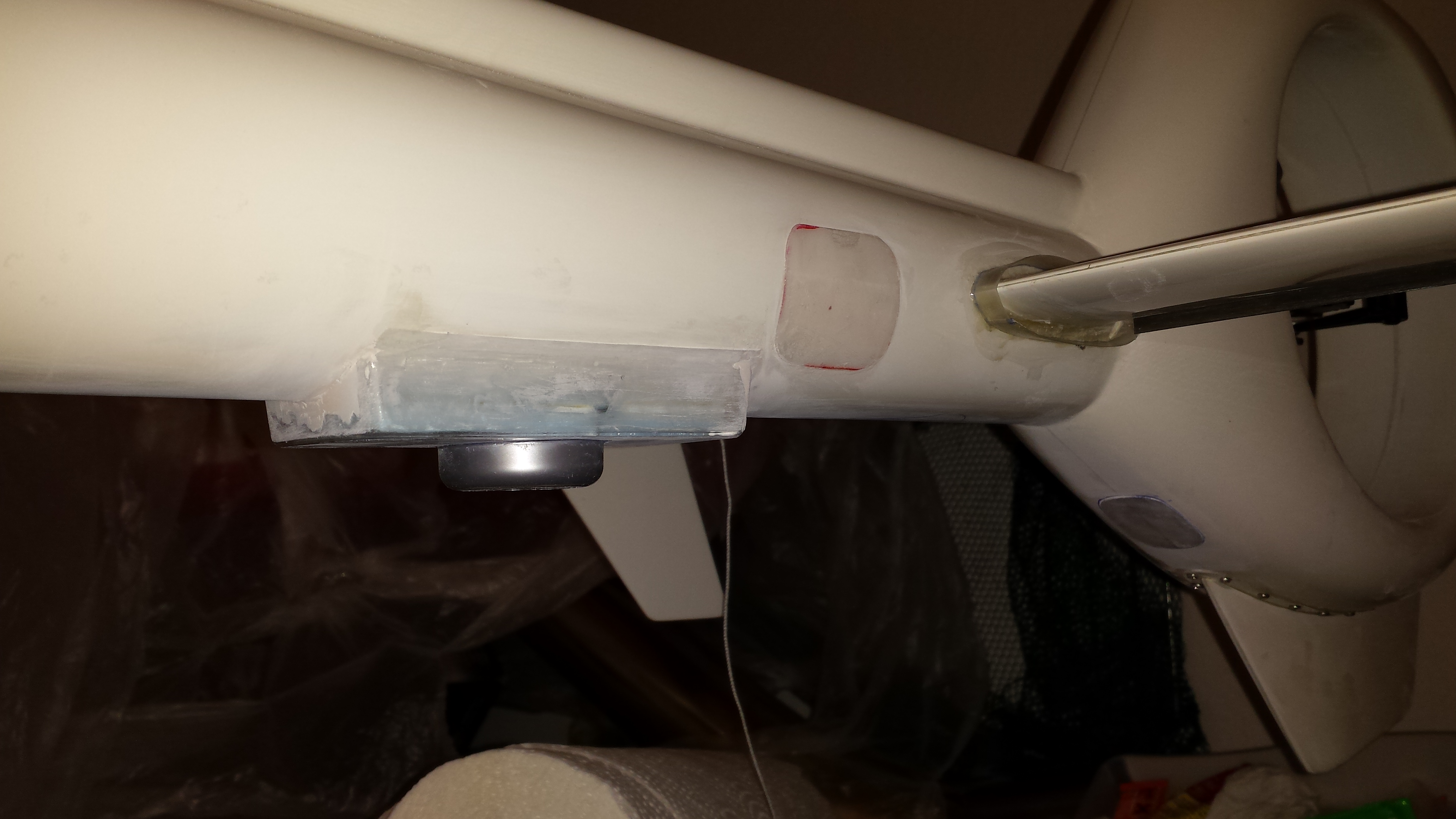

Heute habe ich mal die, ich nenne sie mal Luftleitbleche am Querleitwerk erstellt. Nicht einfach zu kleben. Wenn morgen der Kleber ausgehärtet ist werde ich sie noch weiter in Form ziehen und spachteln und schleifen.

topknut1 hat geschrieben:ich nenne sie mal Luftleitbleche am Querleitwerk
die heißen Gurney-flaps

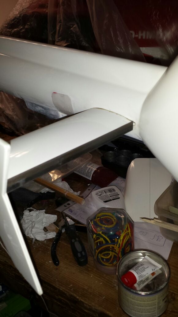

#53 Re: Baubericht Vario EC 135 Elektro mit Fenestron
Verfasst: 03.01.2015 22:26:14
von topknut1
So heut gehts ab.
Zuerst mal die obere Heckauslegerverkleidung nachgebaut. Quasi die zweite Blechschicht. Fällt den meisten kaum auf, gibt es aber.
http://www.luftfahrt.ch/images/zermattec135heck.jpg
und die Gurney-Flaps gespachtelt und begradigt. Aber noch nicht fertig. Muss noch eine Schicht Spachtel drauf packen und glattziehen.
#54 Re: Baubericht Vario EC 135 Elektro mit Fenestron
Verfasst: 03.01.2015 22:34:18
von topknut1

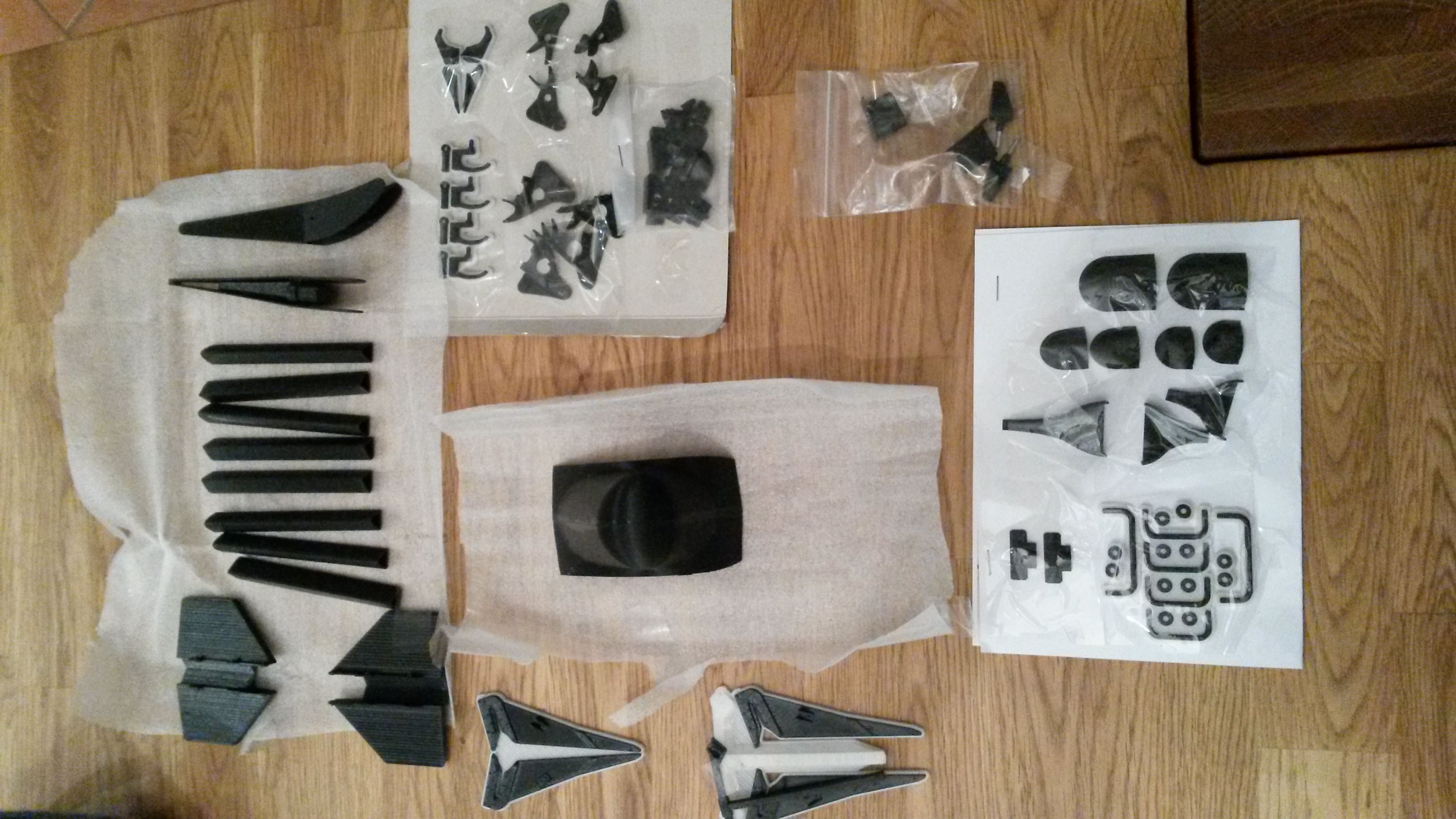

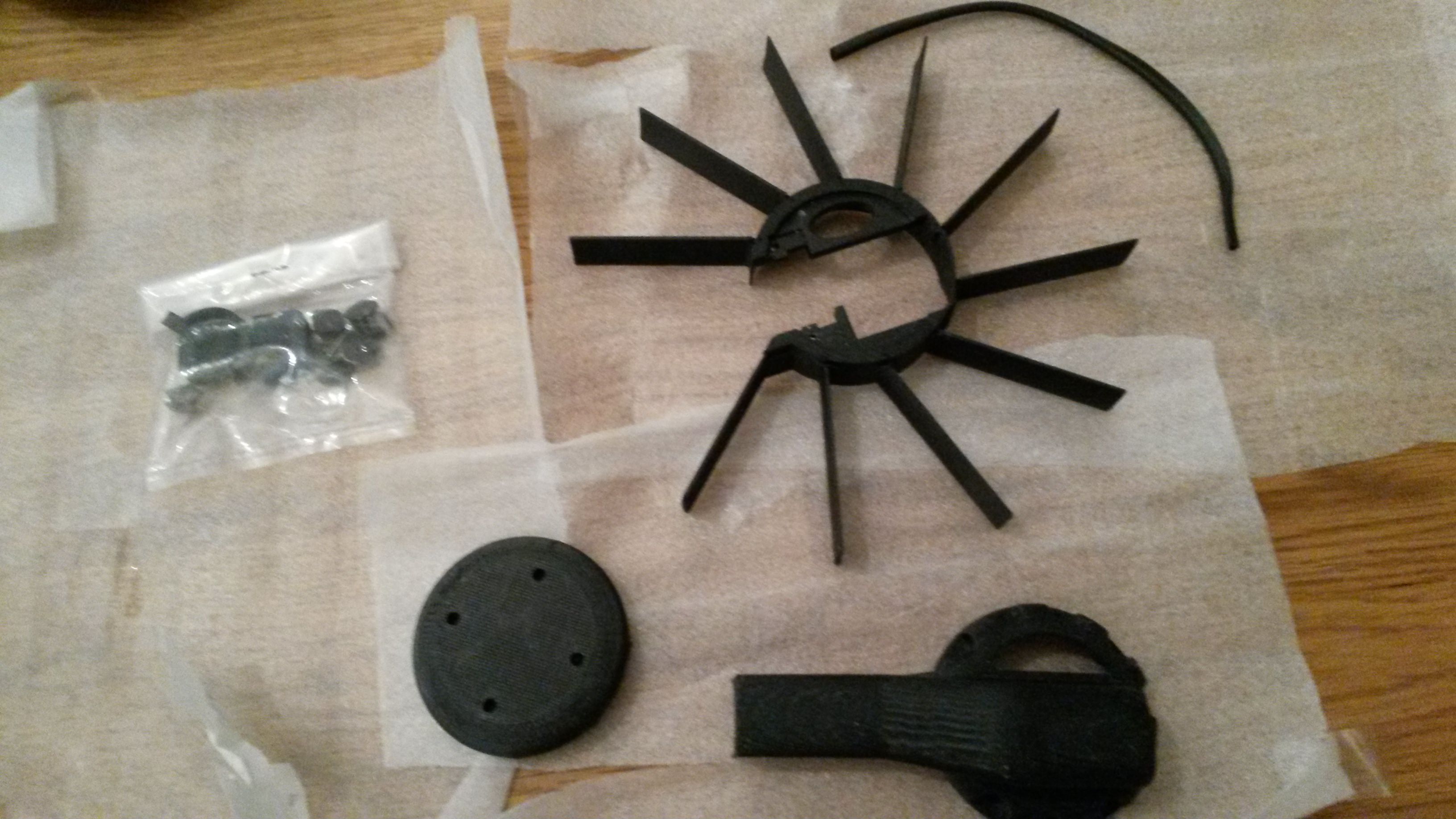

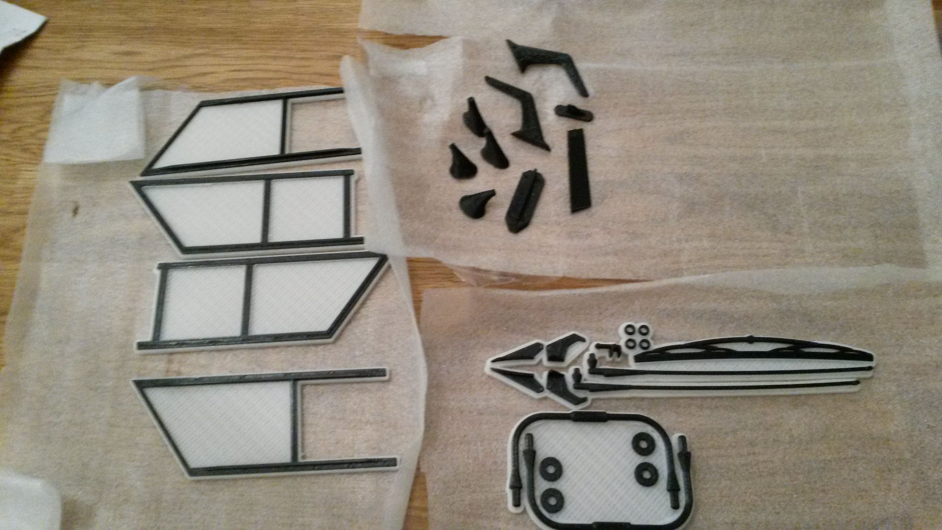

Dann der Hammer heute. Die Post war da und hat endlich die 3D-Teile von Micro-Helis gebracht.
Sofort gesichtet und für sensationell befunden. Hier nur ein paar Teile.
#55 Re: Baubericht Vario EC 135 Elektro mit Fenestron
Verfasst: 03.01.2015 22:41:08

Ich habe jetzt 2 Tage nur an den Gurney-Flaps und den anderen Leitblechen mit spachteln und schleifen verbracht.
Ach ja und an die Radarnase bin ich gegangen. Natürlich werde ich sie dann richtig herum verkleben.
Bin zwar immer noch nicht fertig aber es lohnt sich.

Mit was spachtelst du eigentlich und wie schleifst du dann z.B. die Gurney-Flaps? Von Hand?

Ich spachtel und schleife nur mit der Hand, gefaltenem Nassschleifpapier und manchmal mit einen Schleifhölzchen. Spachtel auftragen mit dem kleinen Spachtellöffel vom Uhu Endfest.
Ist Feinspachtel 2K von Presto aus dem Autozubehör.

Mal ne Frage zu den Anbauteilen von Jürgen: die sind ja auf einer weißen "Trägerplatte". Wie trennst du Teile von dieser ? Dremelst du die da raus ?
Mir haben es ja auch die zu öffnenden Tür angetan, aber ich finde einfach keine passenden Scharniere für eine 500´er Größe :(
Werde weiterhin interessiert zuschauen und dir weiterhin gutes Gelingen.
Gruß, Thorsten
#60 Re: Baubericht Vario EC 135 Elektro mit Fenestron
Verfasst: 07.01.2015 09:07:42
von yogi149
Moin,
die Teile vorsichtig mit einer dünnen Klinge (Skalpell) vom Trägermaterial abhebeln. Das Stützmaterial ist spröder als das ABS und bricht dann weg.
