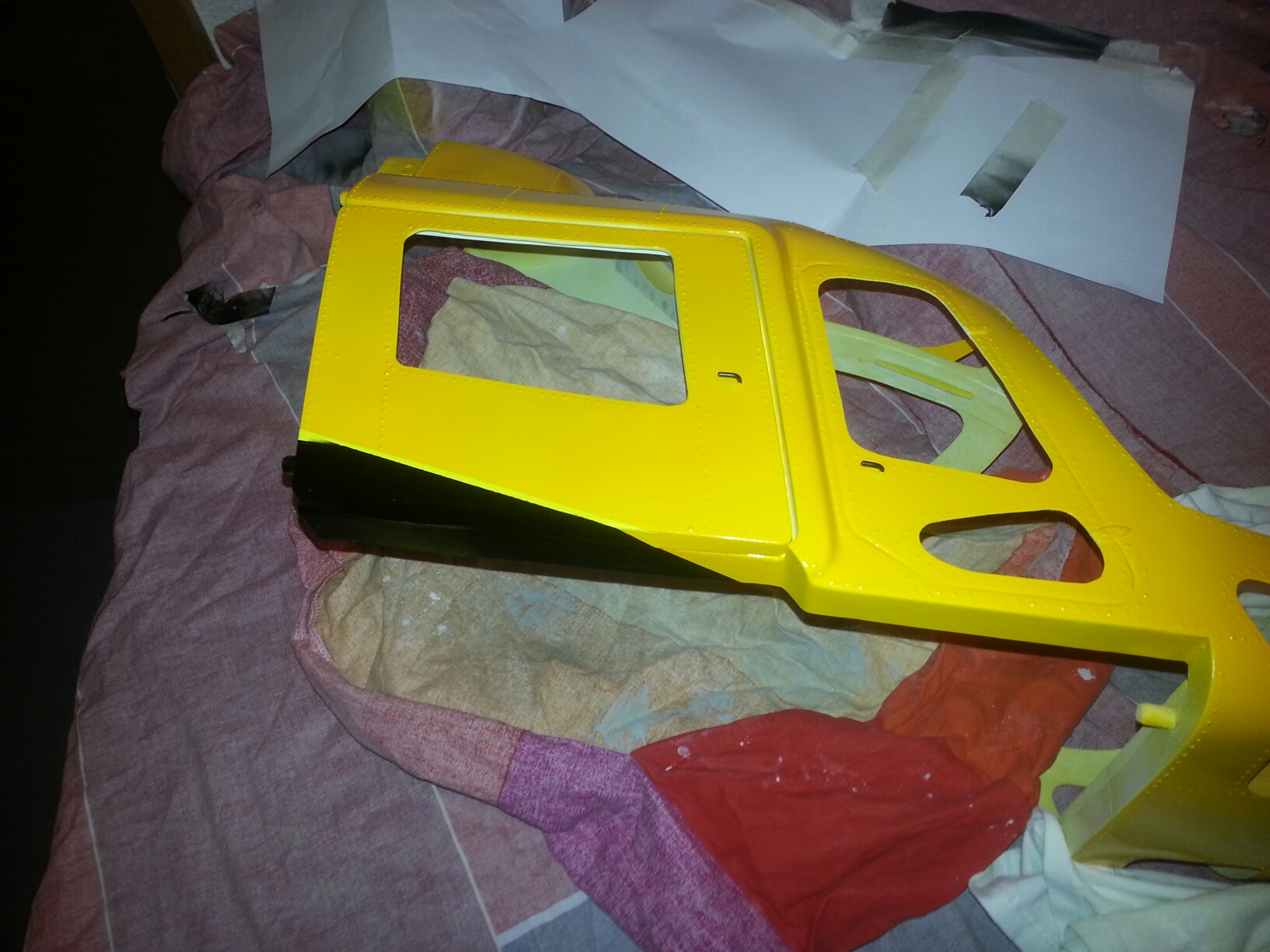

Update:

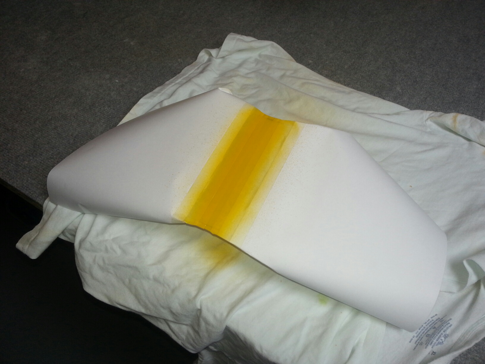

Erste Farbschicht ist drauf.
Damit ich mit diesem "Melonengelb" eine vernünftige Deckkraft erzielen konnte, habe ich vorher eine Schicht "Weiß" gesprüht.
Diese überdeckt dann auch alle Bleistiftstriche usw.!
Direkt mit Gelb war an einem Teststück nicht sehr erfreulich, da man dickere Bleistiftstriche ewig (auch nach 3-4 Sprühgängen) druchgesehen hat.
Jetzt heißt es alles genau abkleben und eine Schicht "Schwarz" sprühen
Das Landegestell wurde bereits mit Schwarz + Klarlack lackiert.

Update:
Auch die 2. Farbe hat nun Ihren Platz gefunden.
Morgen kommt dann Klarlack drüber.

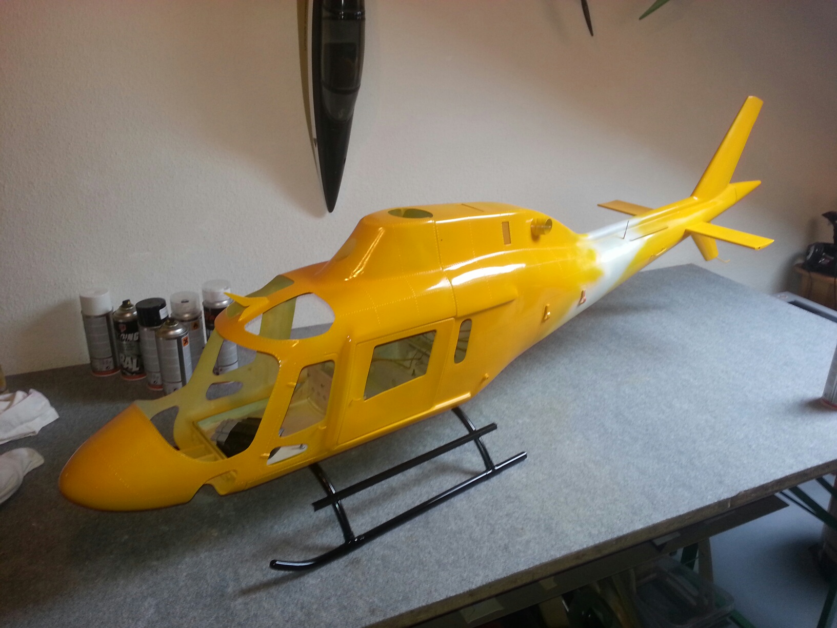

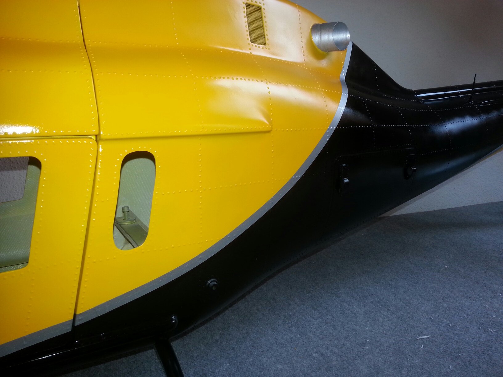

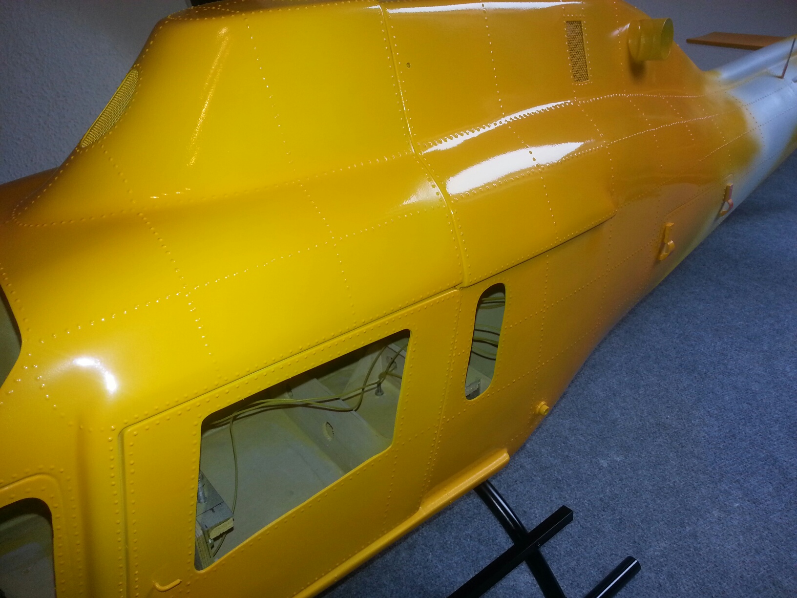

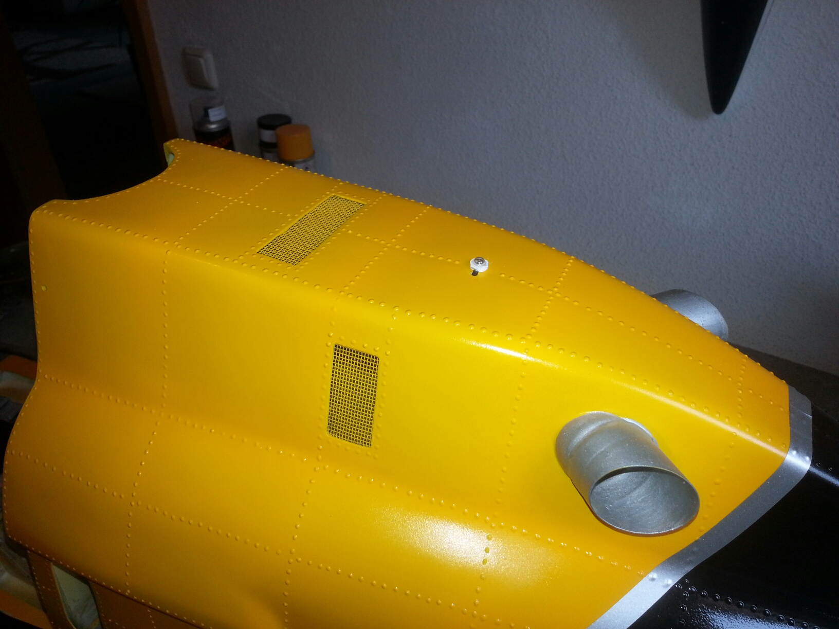

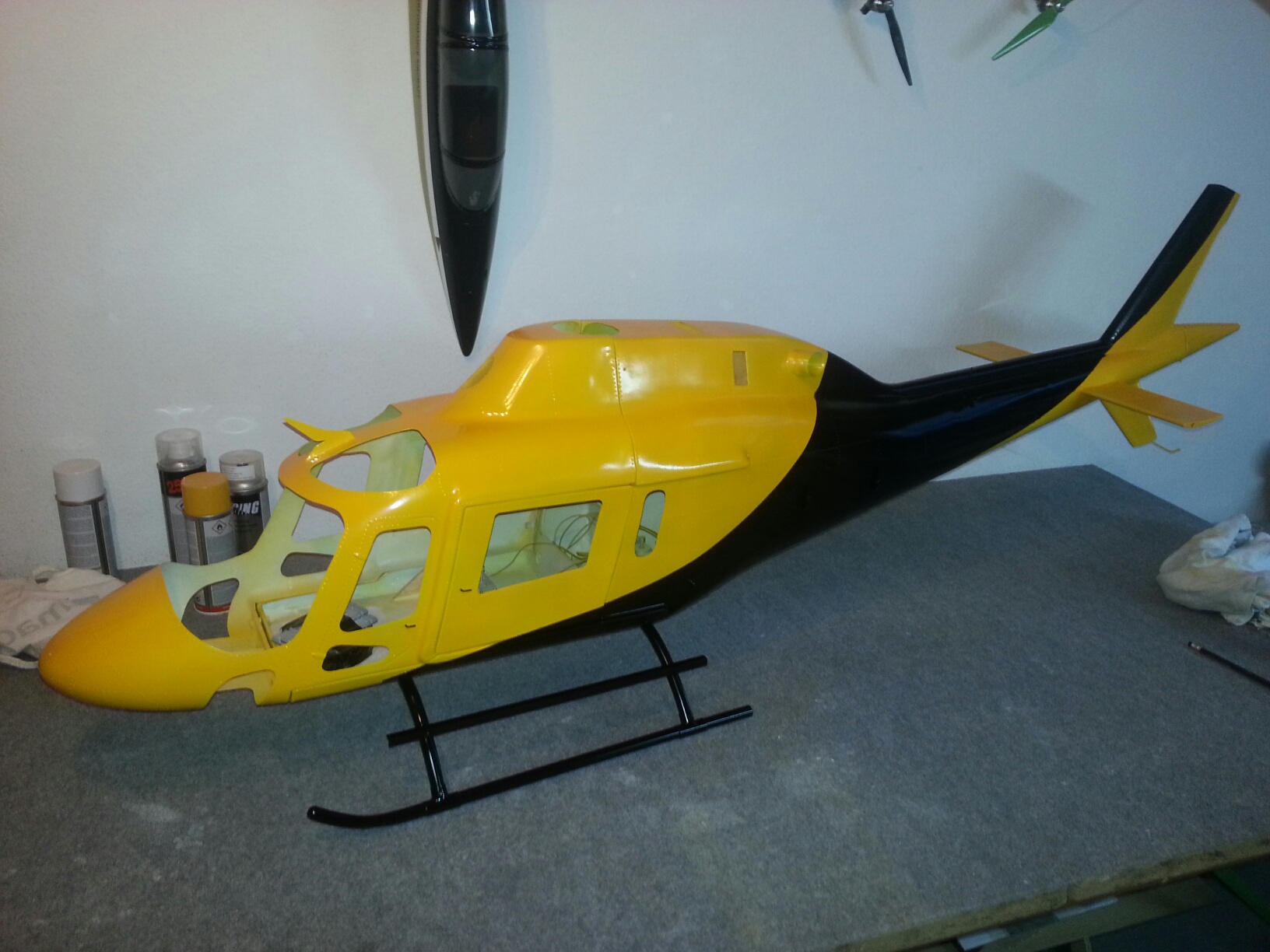

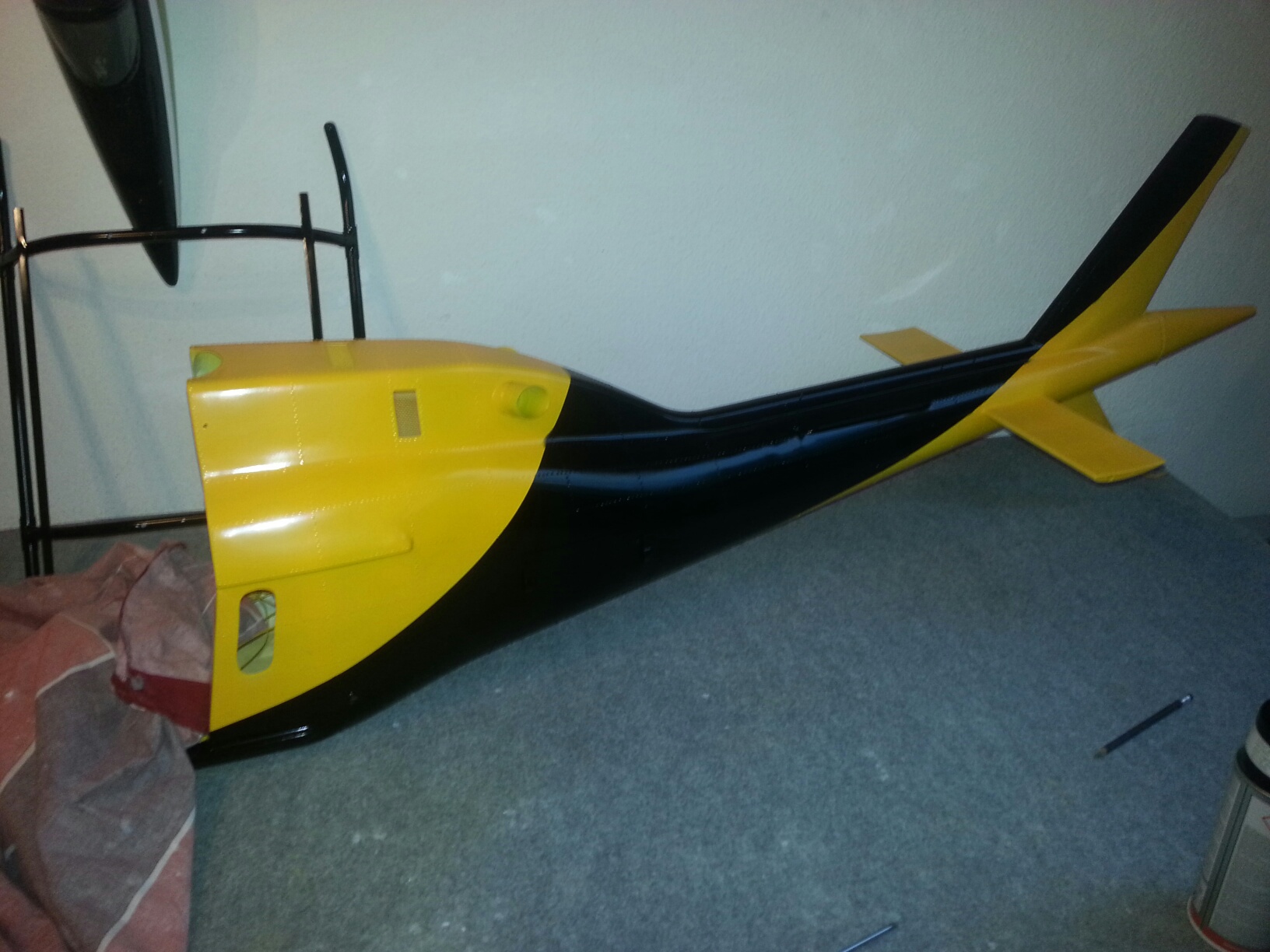

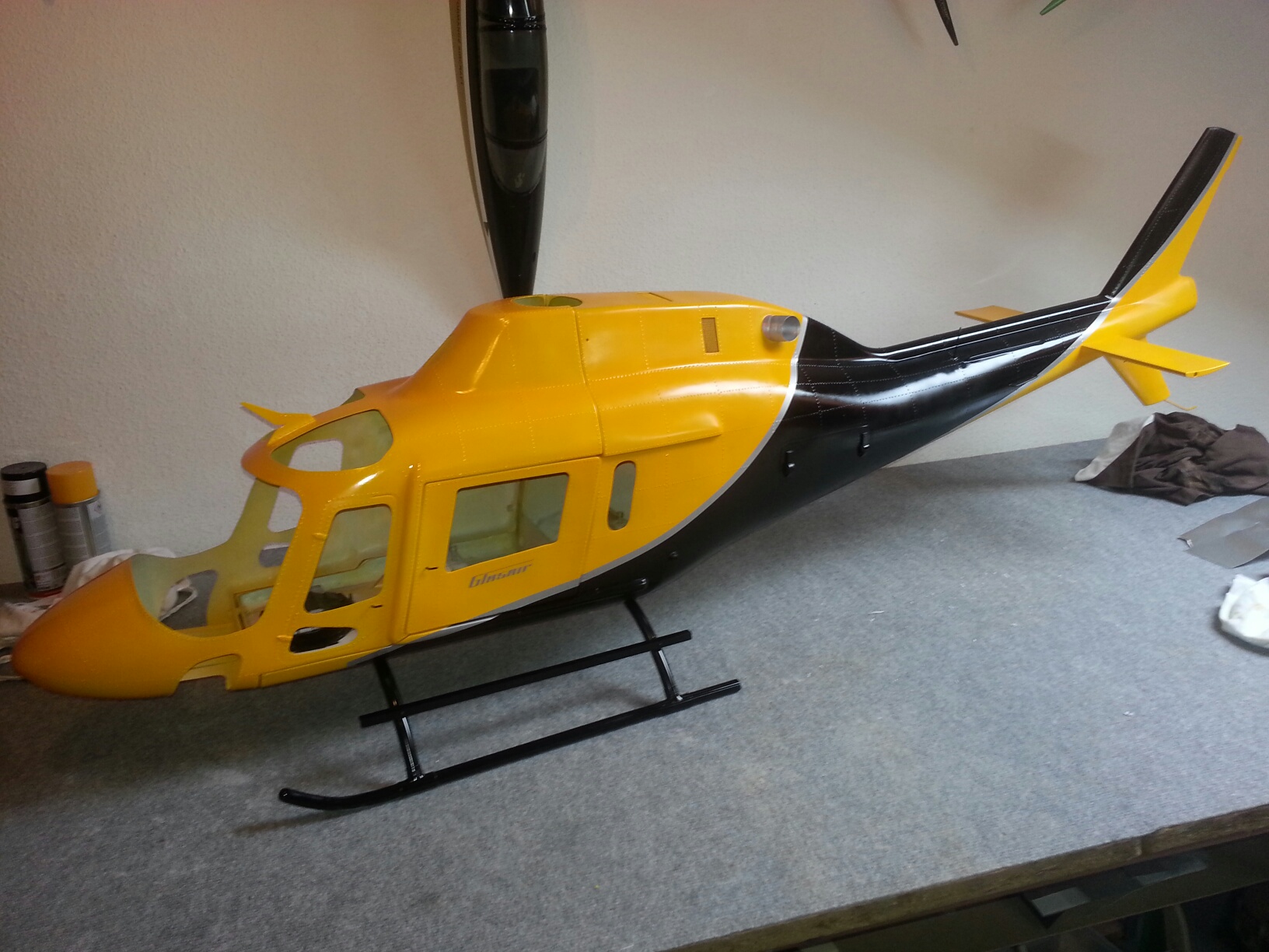

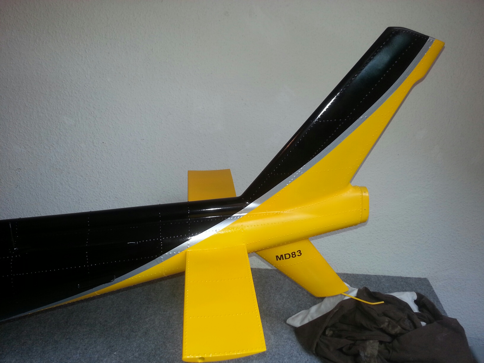

Update:
Heute war Klarlack und 2 silberen Zierstreifen dran.
Bilder vom Zwischenstand.
Die Tage kommen dann noch die Scheiben rein.
Diese werde ich mit Silikon verkleben.
Und die Beleuchtung muss eingebaut und verkabelt werden
no pain no gain

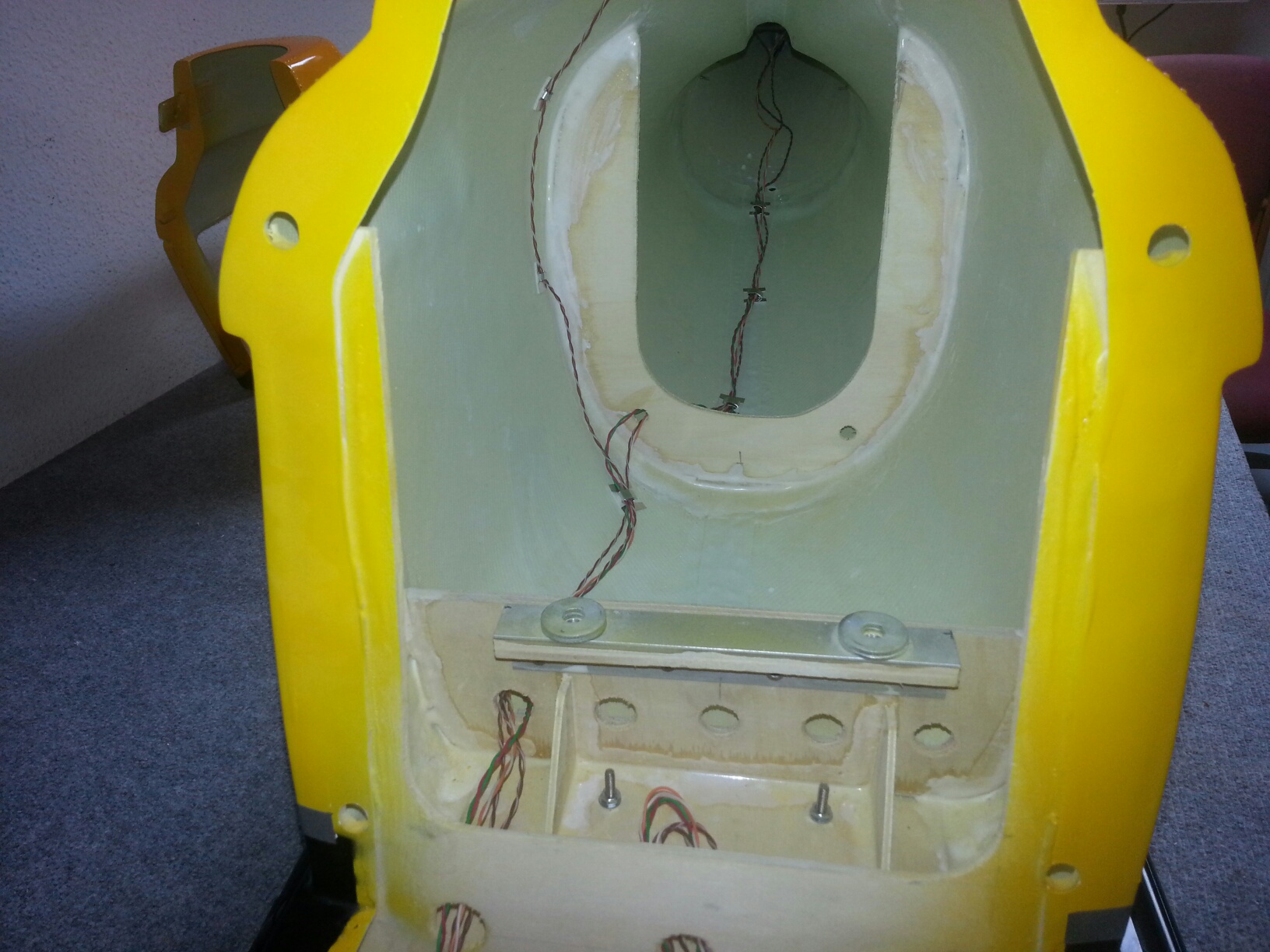

Nachdem die Frau noch in der Arbeit ist, habe ich doch noch Zeit gefunden die Beleuchtung zu verlegen sowie die esten Scheiben einzukleben.
Bilderupdate:

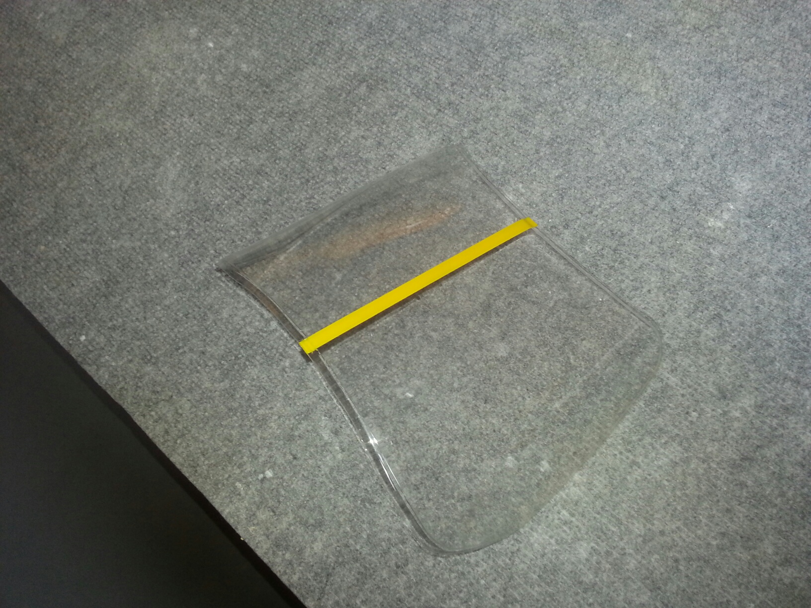

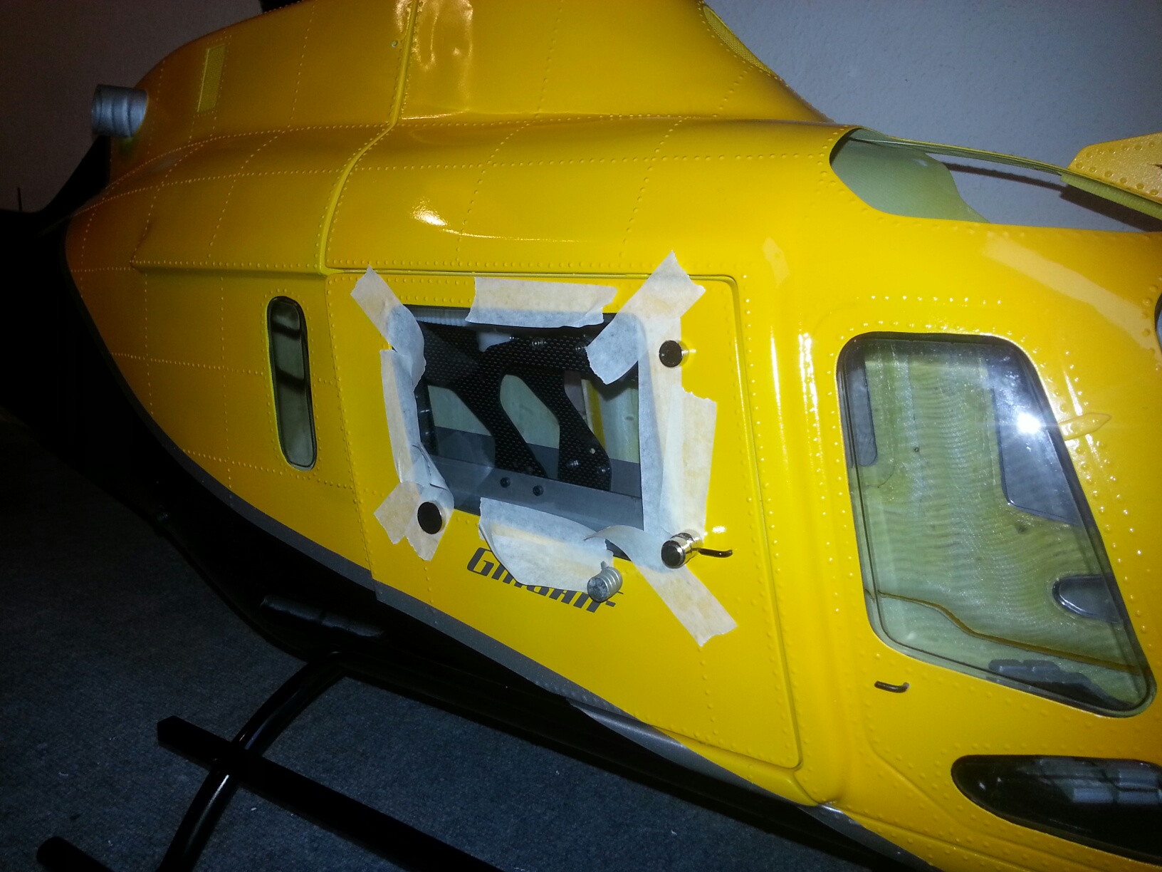

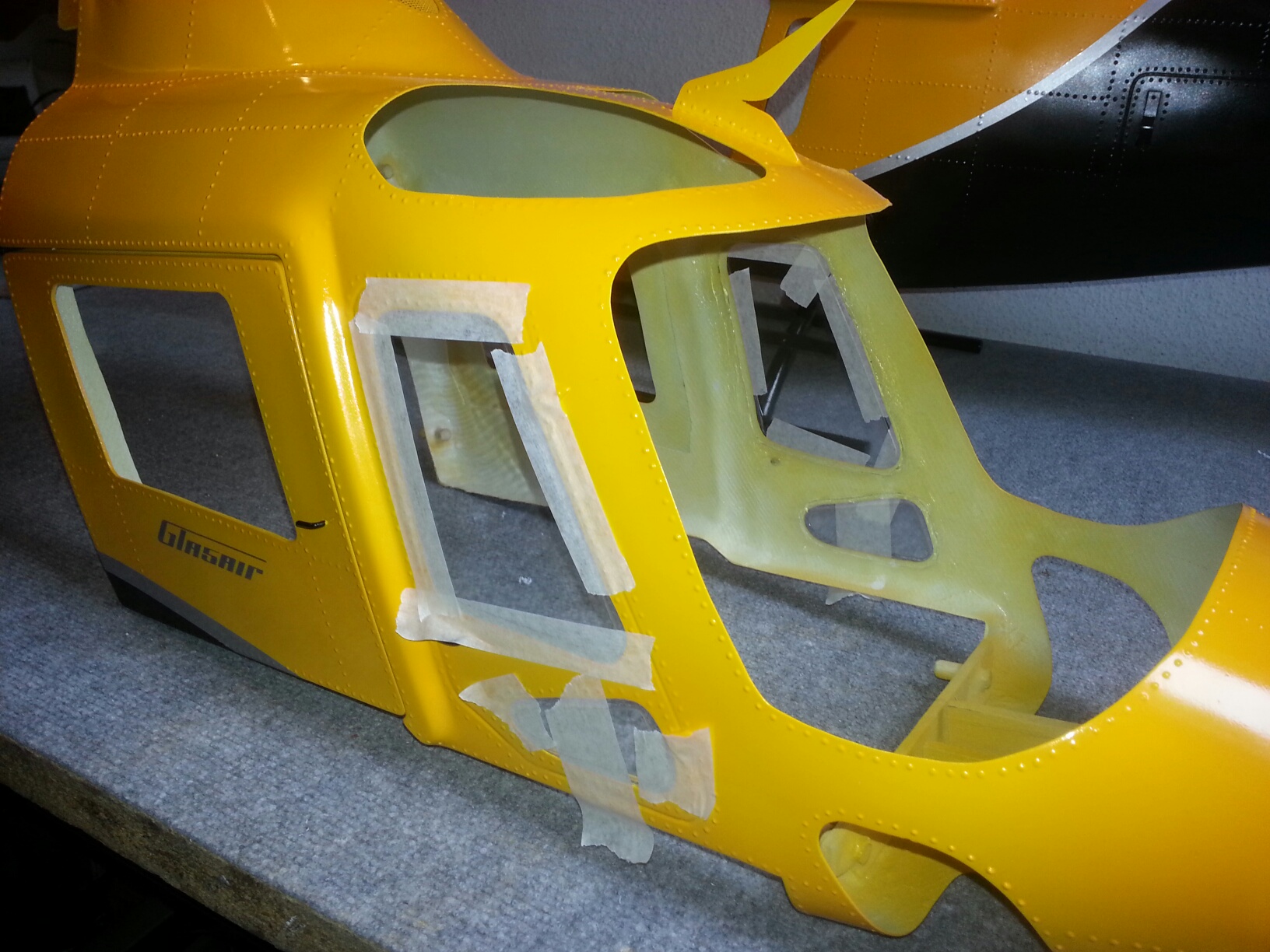

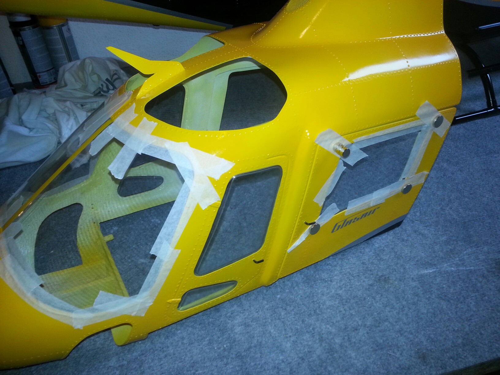

So..Scheiben sind fast alle drin. :)
Auch Scheibenwischer habe ich nebenbei kurz gebaut. (Stück draht und Kabelbinder)
Anbei 3 Fotos vom einkleben der Scheiben.
Ich habe diese von außen mit Tape befestigt.
An machen Stellen an denen die Scheibe nicht 100% angelegen ist, habe ich diese mittels 2er Magneten zusätzlich fixiert.
Verklebt wurde dann von innen mit handelsüblichen Silikon.
Ging mit der Methode ganz fix :-)

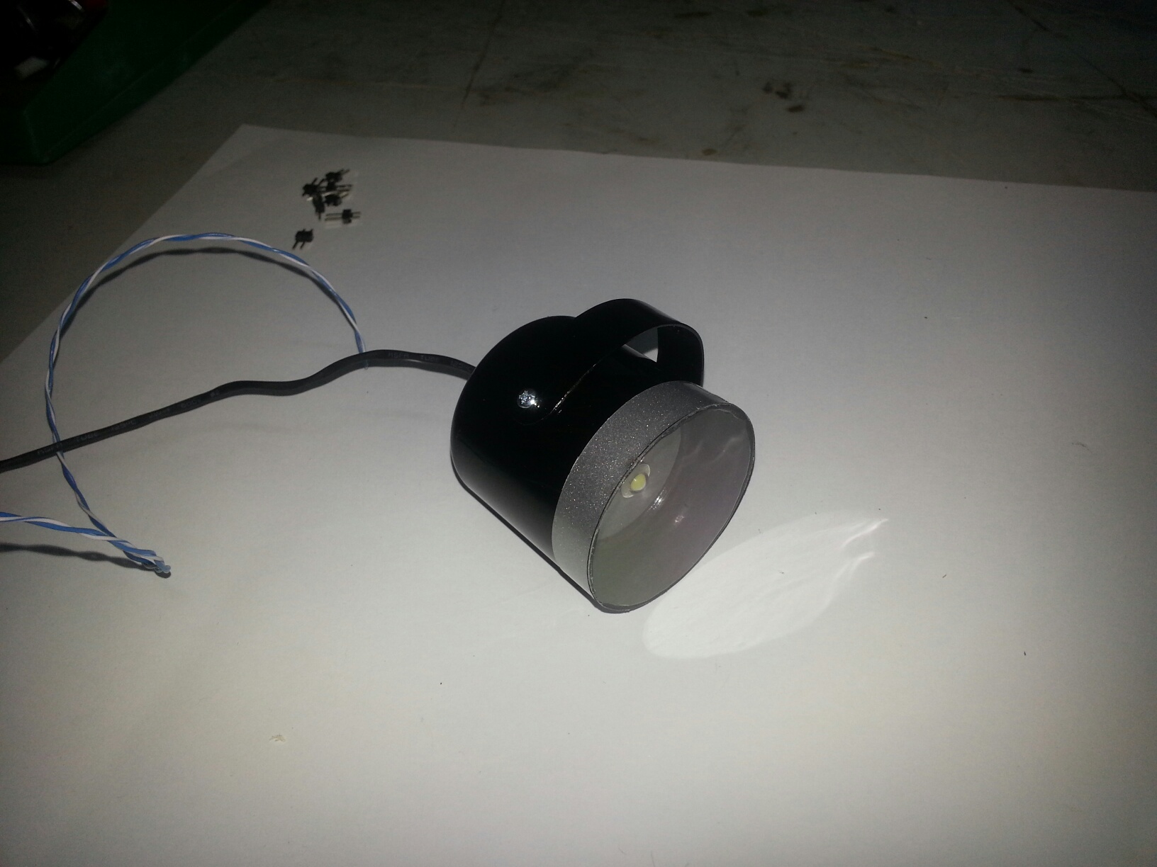

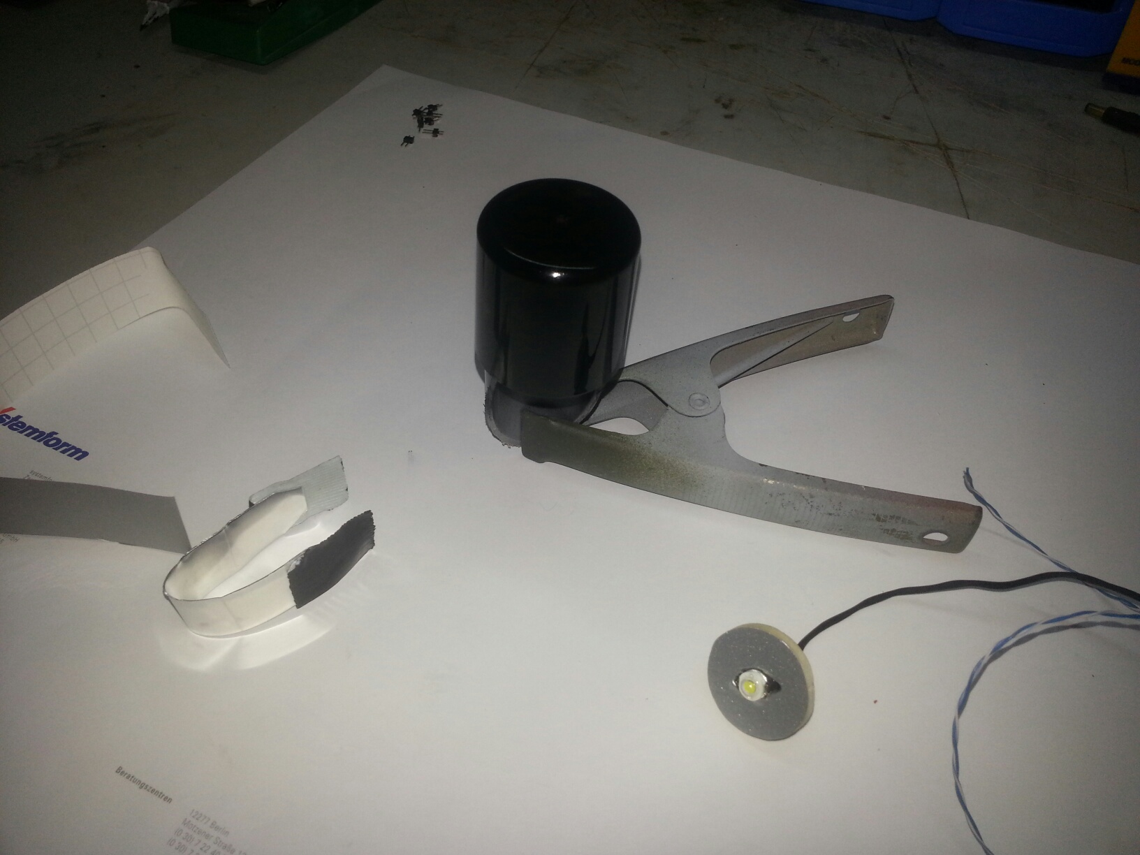

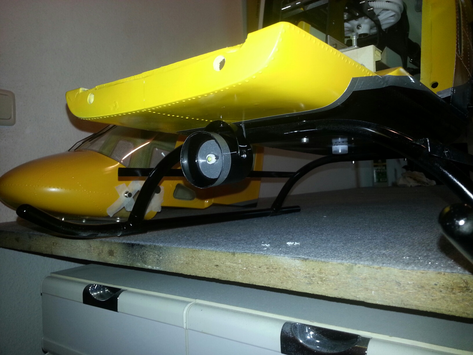

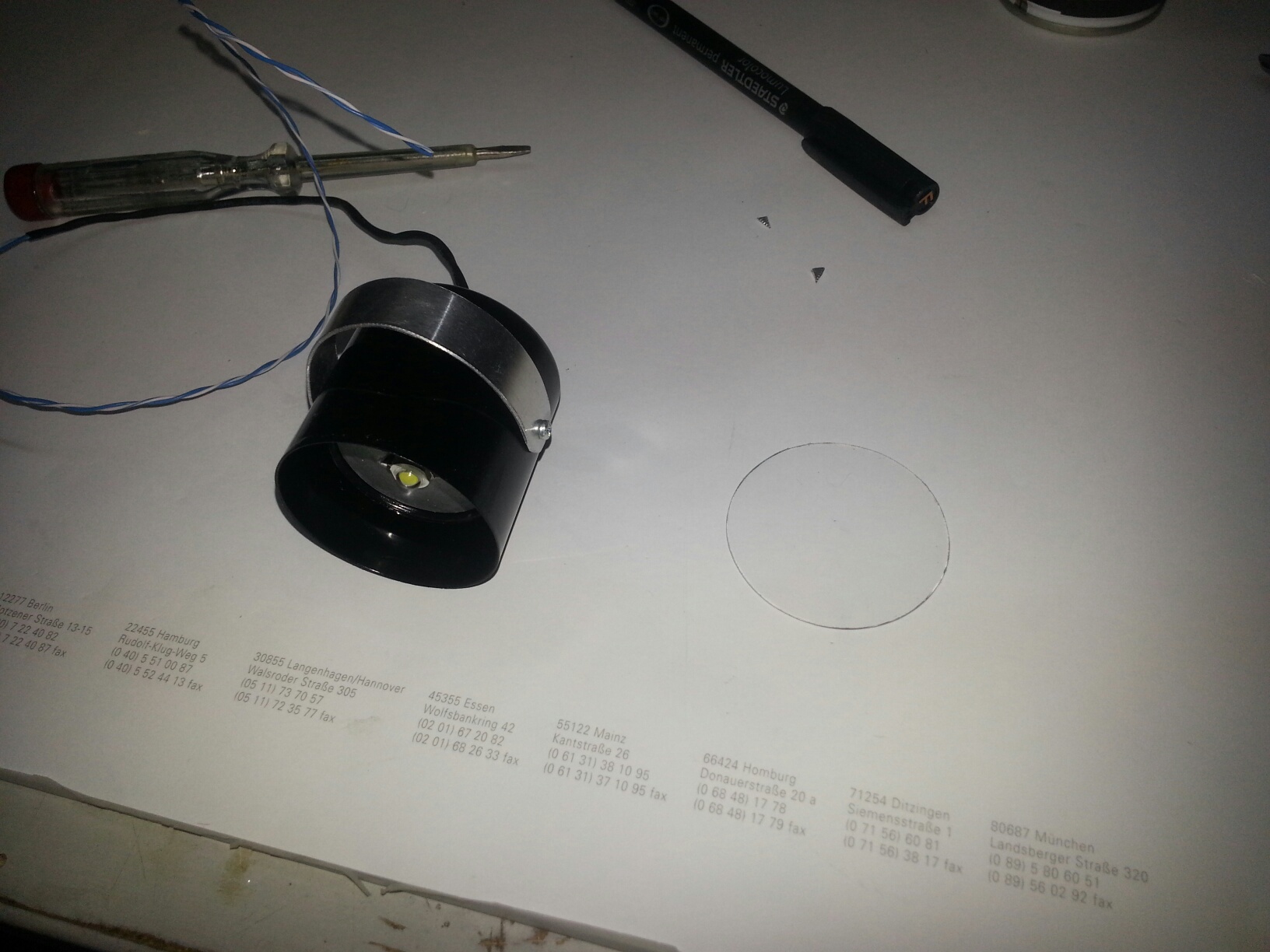

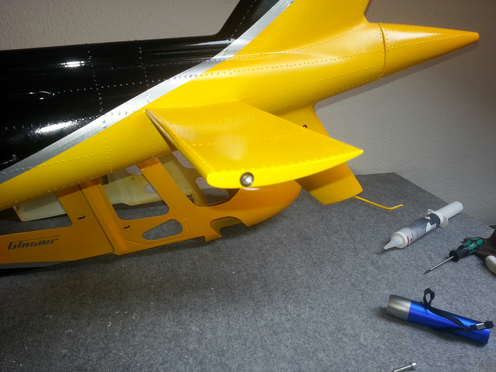

Heute habe ich die letzten Scheiben eingeklebt.
Während diese trocken habe ich noch kurz einen Landescheinwerfer aus einem alten Spraydosendeckel (welcher Schwarz lackiert wurde) sowie einem Stück PET und einem Streifen Alu gebaut :-)
Bestückt ist dieser mit einem 1W Luxeon Emitter
no pain no gain
