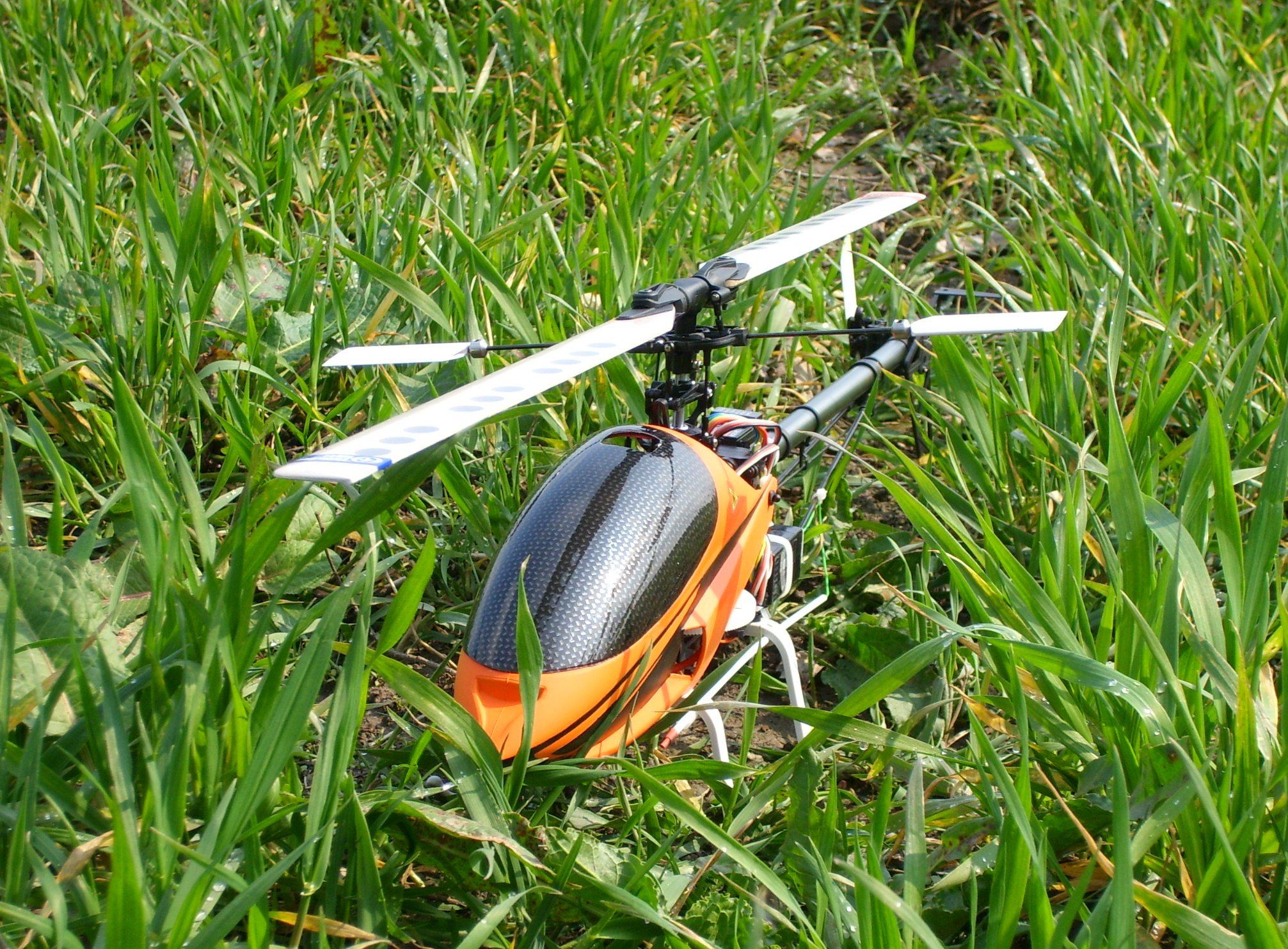

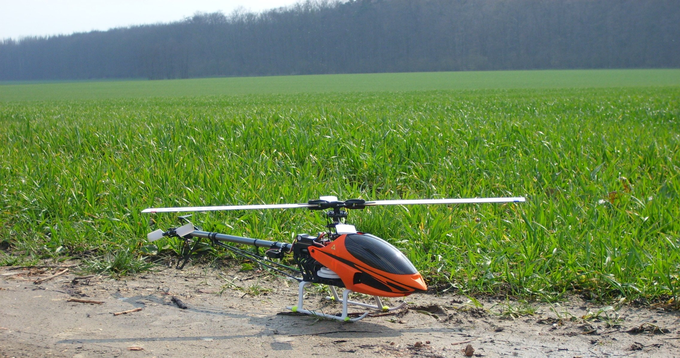

Dann will ich auch nochmal... Mal 2 Bildchen in freier Wildbahn. Wenn auch nur am Boden, denn Fliegen und Fotoknipsen schaffe ich noch nicht
- STP61950.JPG (705.02 KiB) 727 mal betrachtet
- STP61953.JPG (803.55 KiB) 696 mal betrachtet

Warum so lange Schrauben an den Blättern ? Das wird schon, besser gutes Abklebeband kaufen
