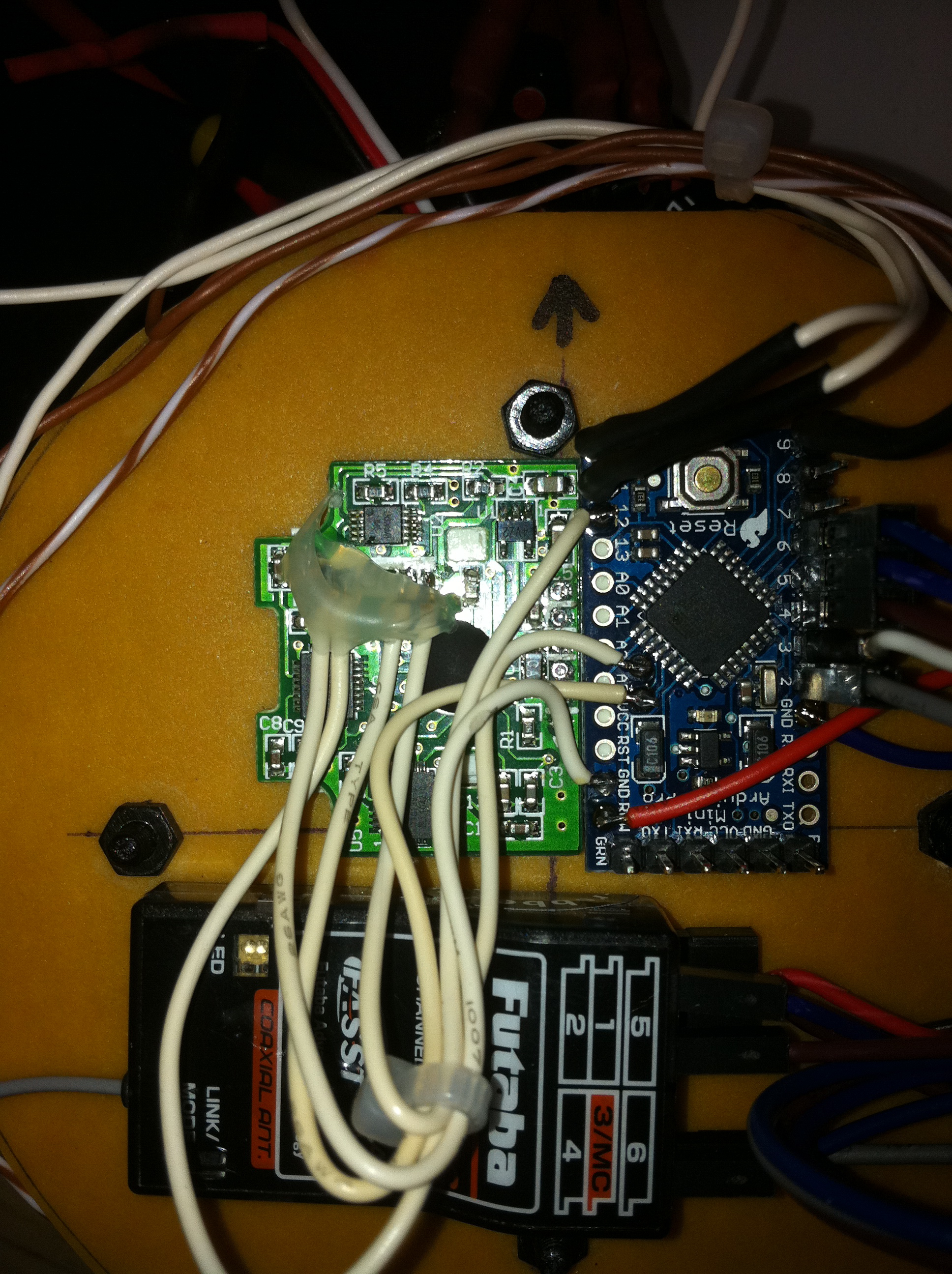

Stimmt die WMP-Ausrichtung zru Flugrichtung ? zur Not mal ein Pic mit anhängen

Denke schon das die Einbaurichtung korrekt ist. Der Pfeil zeigt auf 12Uhr.
Habe es mit 100 u. 400 probiert bei dem Clone, hat aber nix geändert.

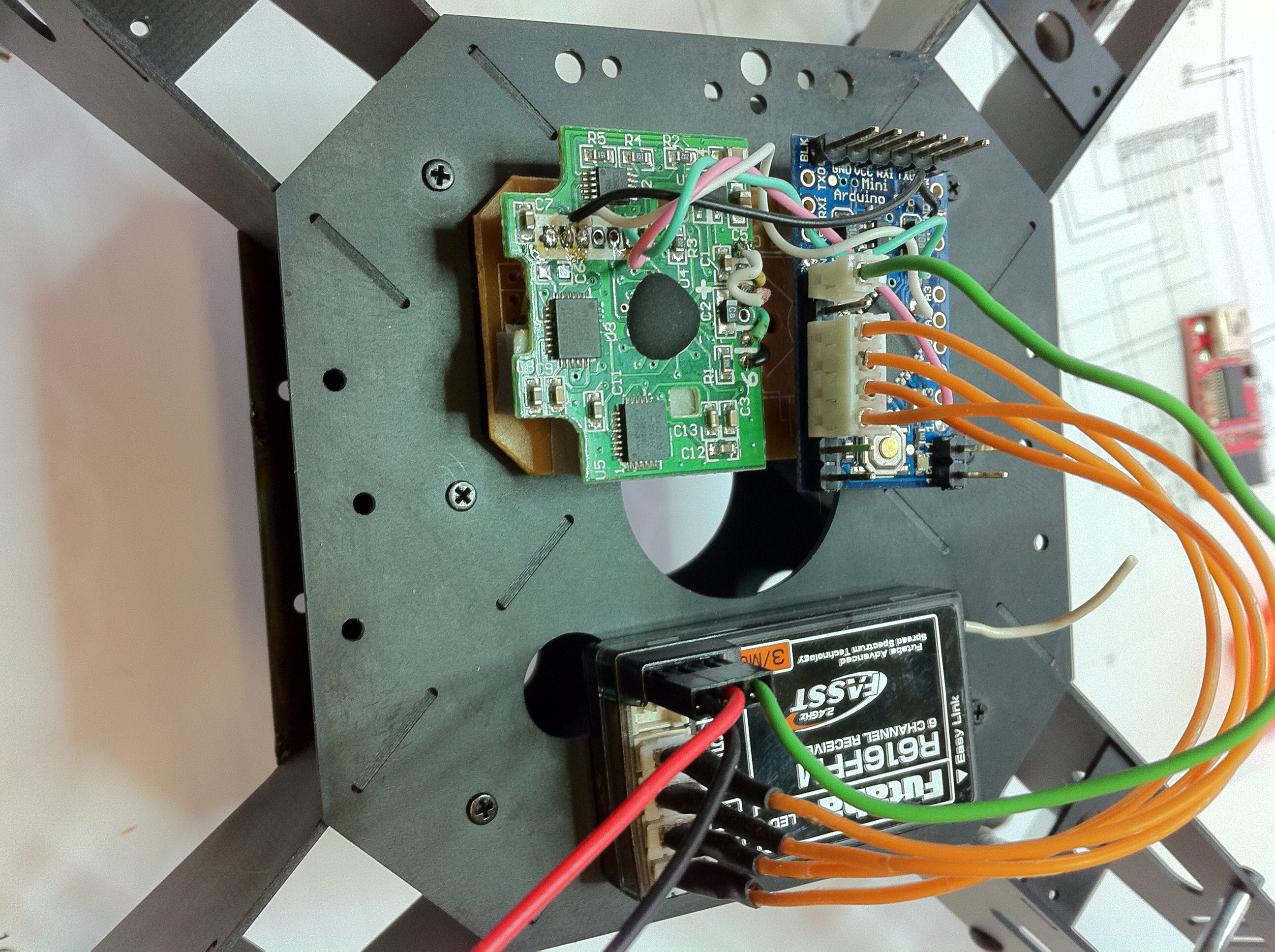

@Detlef : Einbaurichtung paßt, ich hab mal ein Bild von meinem angehängt und so gedreht das Flugrichtugn auch auf 12 Uhr zeigt, zum Vergleich. Da deine Verkabelung auf dem Foto nicht komplett ist, sei die Frage erlaubt, ob du daran gedacht hast, nicht nur die Plusleitung der Versorgungsspannung auf den Ardu und WMP zu geben. Irgendwo hatte ich mal von nem Fall gelesen, da fehlte ne Gnd.-Leitung oder war schadhaft. Wie hast du den WMP befestigt, direkt mit Doppeltape oder mit nem Pad ? Meiner funzt zwar auch direkt aufgebappt, aber einige haben berichtet, das es ohne Pad nicht ging oder sogar zwei Pads mit Metallplatte dazwischen verwendet wurden.
Ich würde mal den FTDI anklemmen und die GUI beobachten, während du den Copter in der Hand festhältst und die Motoren etwas laufen läßt. Das sollte eigentlich schon zeigen, ob außergewöhnliche Ausschläge auf Roll oder Yaw in der Grafilk angezeigt werden, könnte dann auf übertragene Vibrationen deuten. Kann man auch mal ohne Props probieren, ob dann der Motorlauf gleichmäßiger ist. Die GUI könnte sich dabei als hilfreich erweisen, hab´s zwar selber noch nicht probiert, ging mir aber gerade mal so durch den kopf.

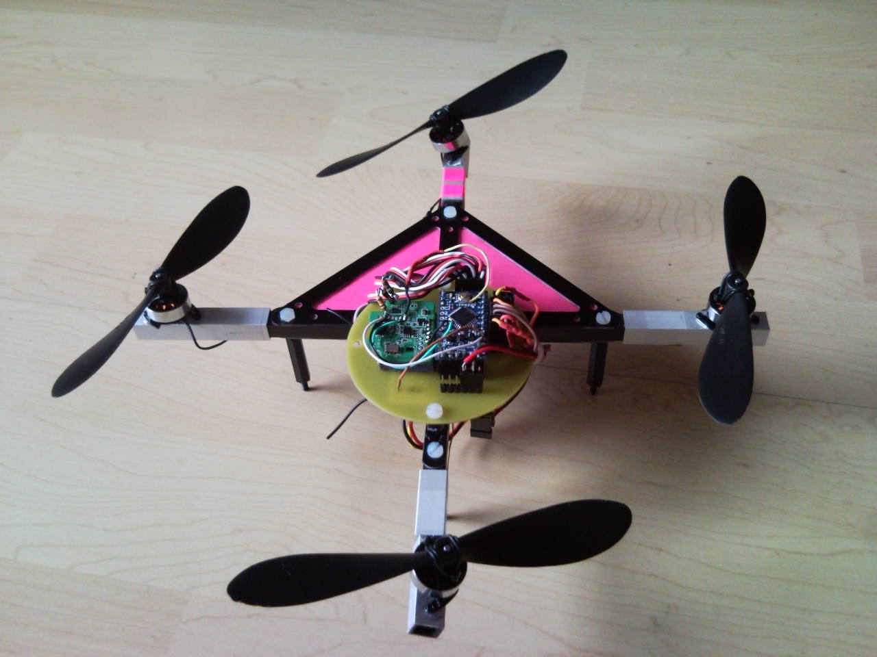

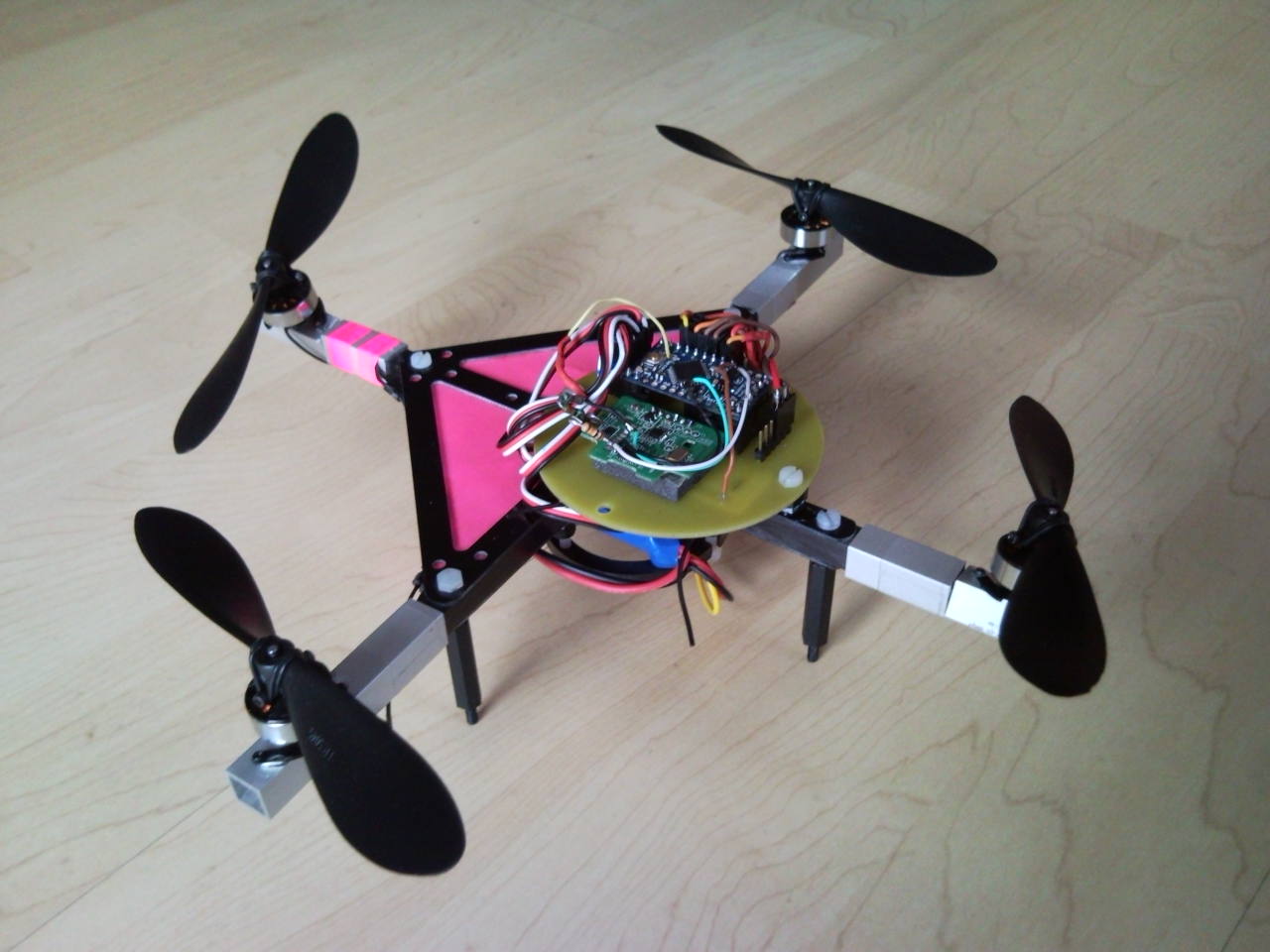

Wahnsinn, mein Micro MultiwiiCopter fliegt endlich.
Letztendlich weiss ich nicht an was es gelegen hat. Habe zum Schluss mal das WM+ getauscht und ein original WM+ eingesetzt (natürlich mit den 2 Dioden und dem 47KOhm Widerstand. )
Hatte vorher die gleichen Dioden und den Widerstand an meinen blauen WM+Clone drangehängt. Irgendwie hat das Board den WM+ aber dann gar nicht erkannt.
Nun schwebt er super mit dem original WM+. Ich kann zwar jetzt nur die 100er Taktfrequenz einstellen. Wird aber wohl keinen großen Unterschied machen oder?
Bilder folgen, wenn ich die Kabel ordendlich verlegt habe.
Ok, hier mal wie er jetzt aussieht, mit vielen Steckern und Kabeln. (Werde die Platine aus Gewichtsgründen auch noch wegmachen)
mfg
Tom
mfg
Tom
- SNC00300.jpg (112.38 KiB) 1106 mal betrachtet
- SNC00301.jpg (108.53 KiB) 1106 mal betrachtet
