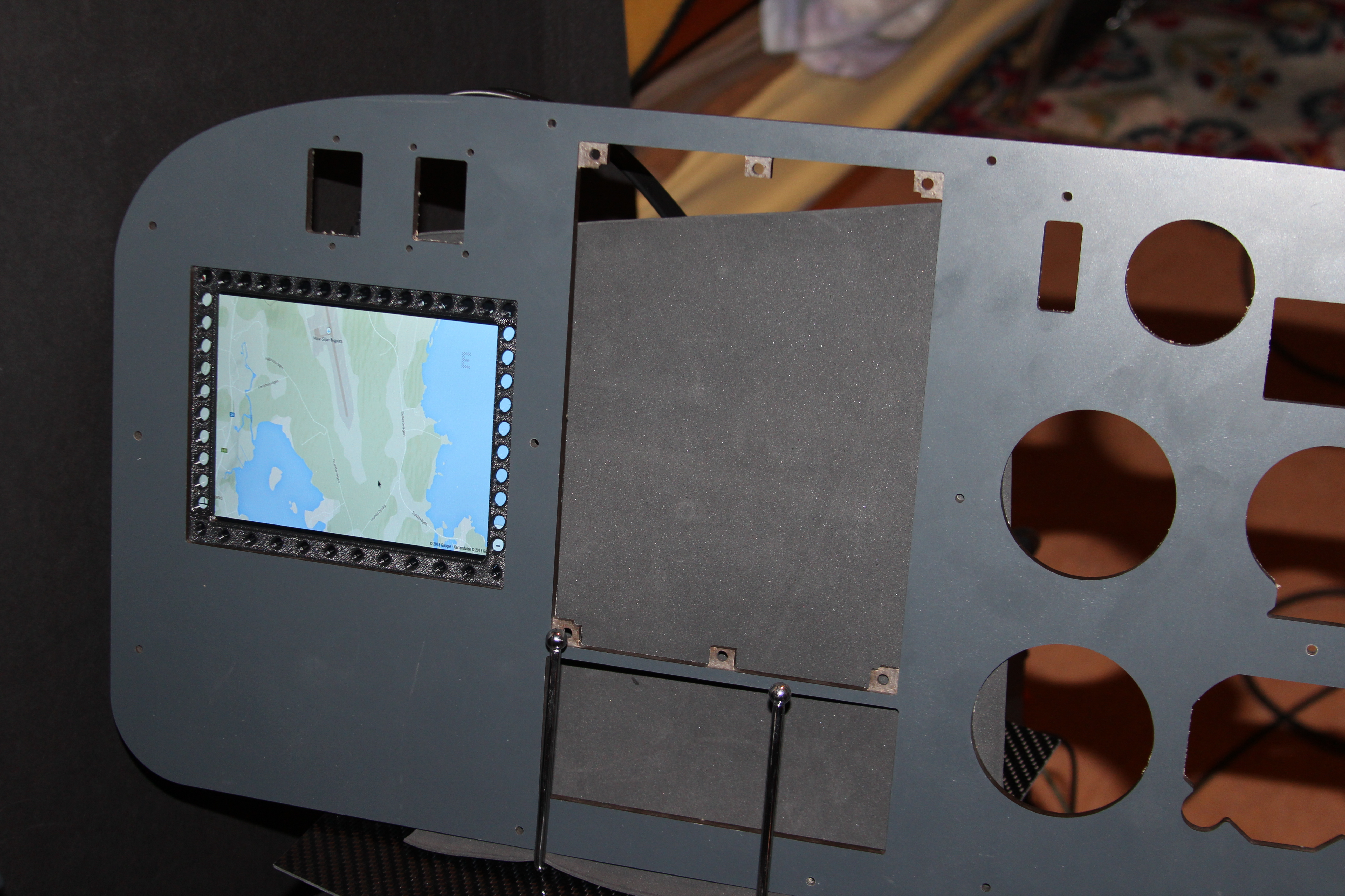

wenn es das ist was ich schon mal in der hand hatte, ist das nicht zu weich für die panels?

ich weiß jetzt nicht, was Du schon mal in der Hand hattest....
Aber weich ist das in 6mm definitiv nicht.

ah, ich meinte das material die einsätze für z.b. die collective-panels huey....
das hat doch nur 2-3mm

Das ist schwarzes GFK (1,5mm). Das würde ich nur für die kleinen Switchboxes nehmen.
Das Resopal gibt es bei und in 6mm Dunkelgrau (Bild) und schwarz

die panels selber sind 14,8cm breit und zwischen 6 und 10cm hoch.....
also da kann ich resopal nehmen, dann werde ich das mal testen...

Sundog hat geschrieben:14,8cm breit und zwischen 6 und 10cm hoch
da reicht auch 2mm GFK.

für das große Frontpanel würde ich das 6mm Resopal nehmen.

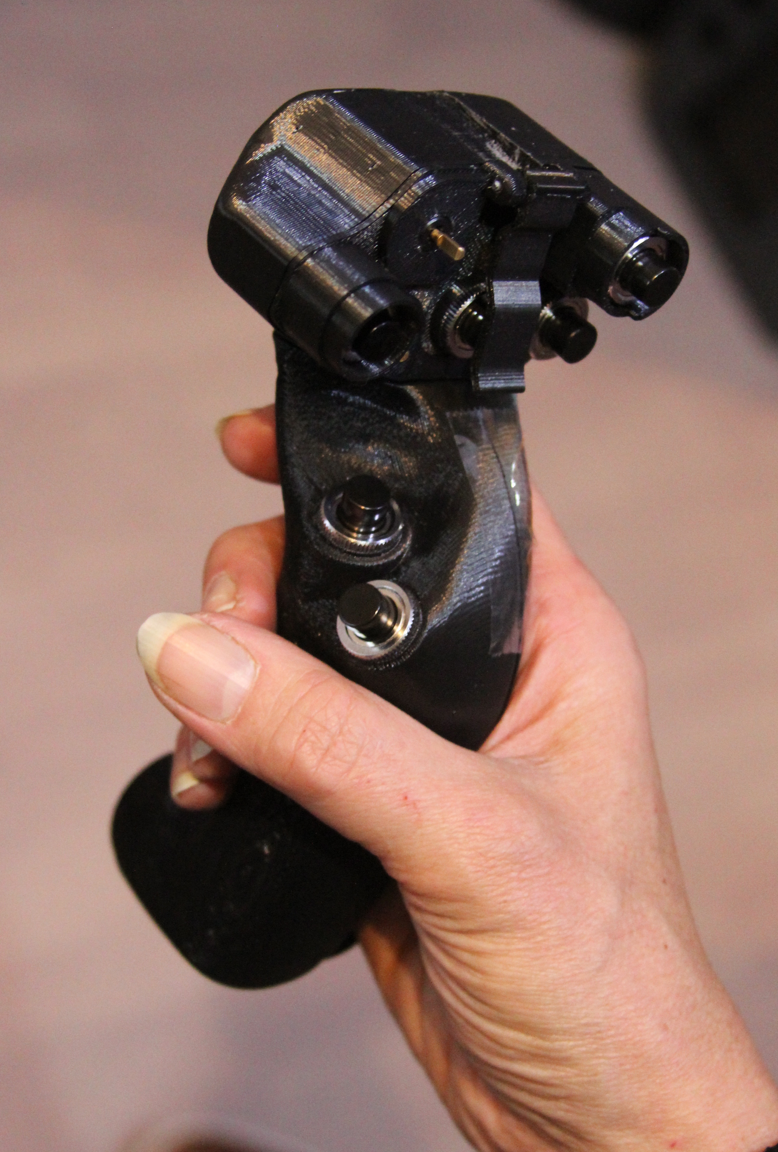

hui.... evtl. doch etwas neues für meine huey 8) :shock: :evil: :mrgreen: :bounce:

wuuuaaaaaahh schneid dir mal die Fingernägel ;)
dafür braucht man ja n Waffenschein!

Ist mir auch sofort aufgefallen. :oops: :oops: :oops:

jungs, muss so ein kommentar sein????
