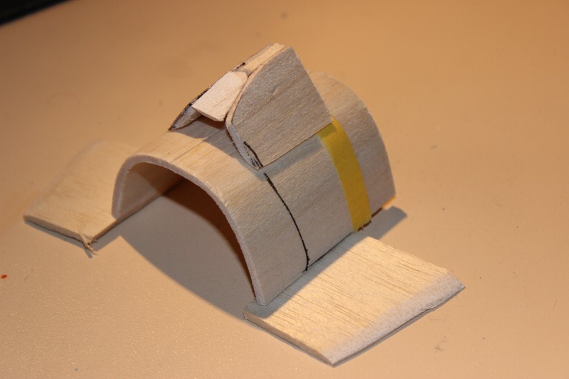

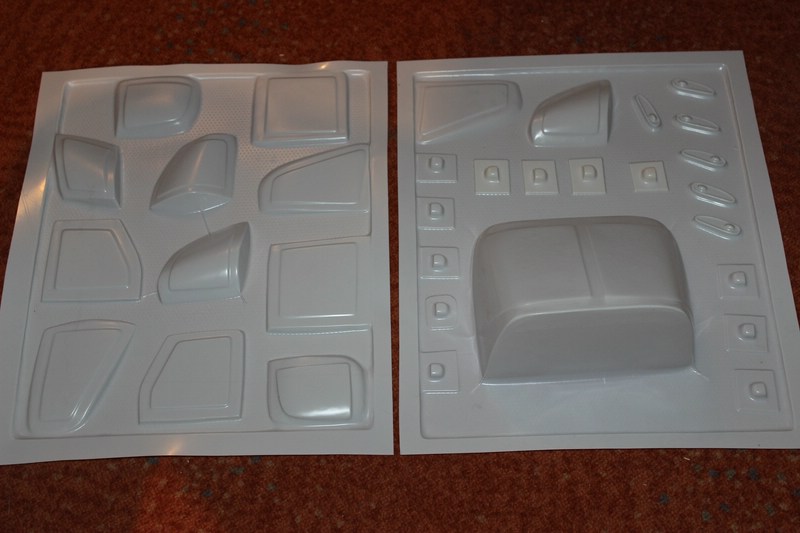

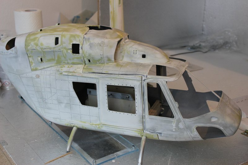

Die letzten Tage habe ich mich mit Kleinkram beschäftigt.

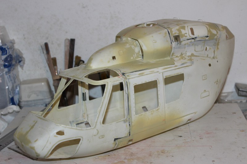

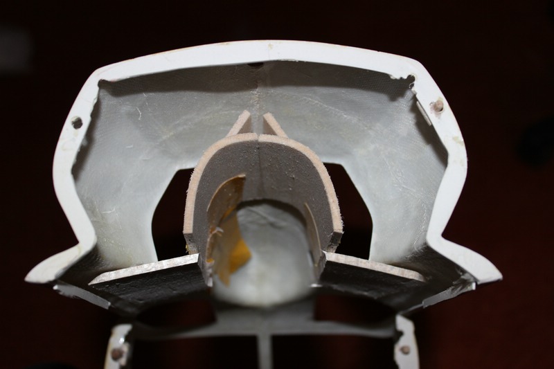

Zunächst habe ich die Scheiben tiefgezogen, allerdings in weiß. Sie dienten mir als Kontrolle, ob die vorgegebenen Fensterausschnitte auch so passen.
Außerdem habe ich gleich die Lufthutzen für den Dombereich und die Lichtaufnahme für die Seiten finnen mit tiefgezogen.
Nächste Baustelle war der Bereich der Lufteinlässe. Nachdem die Öfnnung ausgeschnitten war, sah es ziemlich bescheiden aus, da der "Buckel" vorne nicht bis in den
Dombereich hineinragte. Also musste dieser nach innen verlängert werden.
Dafür habe ich von innen Balsaholz eingeklebt, nachdem ich es entsprechend in Form gebracht habe. Für die Wölbung habe ich das Holz in heißes Wasser eingelegt und konnte es so hervorragend biegen.
Und mal der derzeitge Stand. Der Bereich der Lufteinlässe ist verlängert und die Lufthutzen im Dombereich eingeklebt.
In diesem Zustand komme ich derzeit auf 413 gr. Gewicht. Mal sehen, von sich das noch hinbewegt.

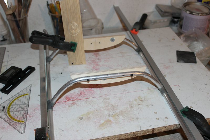

Und zu guter letzt habe ich die Kufen ausgerichtet und die Kufenschuhe verklebt. Die Kufen wurden aus 10 mm Alurohr gebogen.
Nun werde ich mich der Aufnahme für die Mechanik und dem Heck widmen.
Bis dann, Thorsten

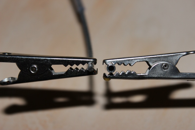

Hallo, ich bräuchte mal eure Hilfe !

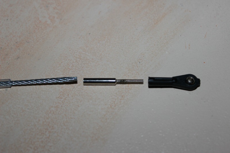

Ich bin am Überlegen, wie ich das Drahtseil in die Gewindefassung bekomme. Soll ja schließlich halten.
Das Drahtseil ist genauso "dick", wie die Aufnahme des Gewinde.
Ich habe schon gehört, ich soll s löten.
Geht das bei so einer kleinen Öffnung ? Da kriege ich doch kaum Lötzinn rein, oder ?
Wie habt ihr das gelöst ? Tatsächlich löten oder gibt es da noch andere Lösungen ?
Meine Befürchtung ist, dass ich es nicht richtig fest bekomme und sich dann irgendwann löst.
Gruß, Thorsten
#459 Re: BK 117 - 500´er - Rumpfherstellung
Das Seil muß auf jeden Fall in die Hülse passen, stumpf löten hält nicht, dafür ist das Lot zu weich. Du brauchst da auch keinen mm-breiten Spalt zwischen Seil und Hülse, damit man es löten kann, das Lot dringt durch Flußmittel in die Zwischenräume der verwobenen Drähte und füllt diese aus, da braucht es nicht viel an Lot damit es trotzdem hält. Die frage ist nur wie die Oberflächenbeschaffenheit des Seils ist, ob es sich löten läßt. Wenn es vernickelt ist klappt das eigentlich sehr gut.
BIGJIM
Beiträge: 4331
Danksagung erhalten: 1 Mal
#460 Re: BK 117 - 500´er - Rumpfherstellung
Beitrag von BIGJIM »
Hallo Thorsten
Das Seil muß auf jeden Fall in die Hülse passen, stumpf löten hält nicht . . .
Ich meine, dass man zusätzlich noch mit einer "Grimpzange" vor dem Löten - Draht und Hülse "quetscht".
( Zwei oder ggf. 3x mit der Zange entsprechend "Zusatzdruck geben" - sollte sich dann nicht mehr lösen können )

#461 Re: BK 117 - 500´er - Rumpfherstellung
Wenn crimpen, dann VOR dem löten. Ansonsten zerbröselt man das ganze. Ein Crimp setzt immer voraus, das genug freier Raum vorhanden ist in den sich das Material hinein verformen kann. Es gibt für solche Seilzüge unterschiedliche Gewindehülsen, von der Schraubbefestigung über Crimp bis Löten, sehen alle am Hals anders aus.
Wenn ich mich richtig erinnere war In der FMT vor ein paar Monaten das ganze auch mal mit Bildern gegenüber gestellt.
echo.zulu
Beiträge: 12219
Wohnort: 31234 Wipshausen
#462 Re: BK 117 - 500´er - Rumpfherstellung
Beitrag von echo.zulu »
Crimpen wäre in meinen Augen hochgefährlich. Die Löthülsen bestehen üblicherweise aus vernickeltem Messing. Wenn man das quetscht gibt es garantiert interne Mikrorisse. Irgendwann zerbröselt das oder der Riss wandert zum Gewindeteil vor. Entweder sauber löten, oder gleich ein Gestänge mit Umlenkhebel. Das letztere halte ich auch für die bessere Lösung.

#464 Re: BK 117 - 500´er - Rumpfherstellung
Beitrag von Toku »
Ich habe gestern gelötet.
Ging doch super, obwohl die Hülse so eng ist.
Hält auch bombig. Den Draht habe ich vorher blank geschmirgelt.
Leider ist mir das Gewinde beim aufdrehen der Kugelpfanne ohne krafteinwirkung gebrochen.
Nun muss erstmal Ersatz her.

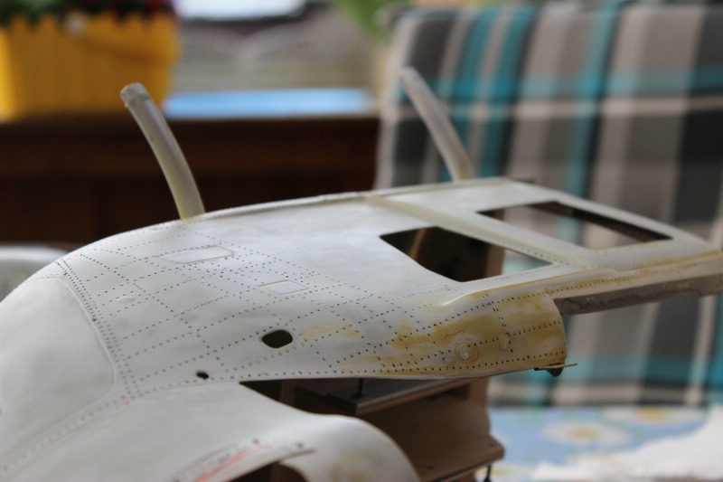

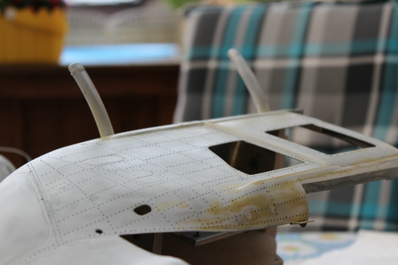

#465 Re: BK 117 - 500´er - Rumpfherstellung
Beitrag von Toku »
Hallo ihr,
aufgrund des super Wetter die letzten Tage war erstmal Gartenarbeit angesagt.
Aber nebenher habe ich noch Zeit gefunden, mich auf der Terasse der BK zu widmen.
Die Rumpfzelle war soweit schon vorbereitet, dass sie (nun hoffentlich endgültig) glatt geschliffen wurde und ich mich an die Nieten mchen konnte.
Zunächst habe ich auf Klebeband Punkte gesetzt und es dann als Schablone genutzt, um die Nieten zu markieren.
Nachdem das erledigt war, habe ich die Nieten mit grau eingefärbten Leim aus einer Spritze getupft.
Junge Junge, tanzten mir da irgendwann "Punkte" vor den Augen.
Der eingefärbte Leim hatte den Vorteil, dass ich nach einer Pause wusste, wo es weitergeht.
Habe mal Bilder angehängt. Ich denke, den Unterschied zu schon gesetzten Nieten und glatter Oberfläche erkennt man ganz gut.
Gruß, Thorsten
