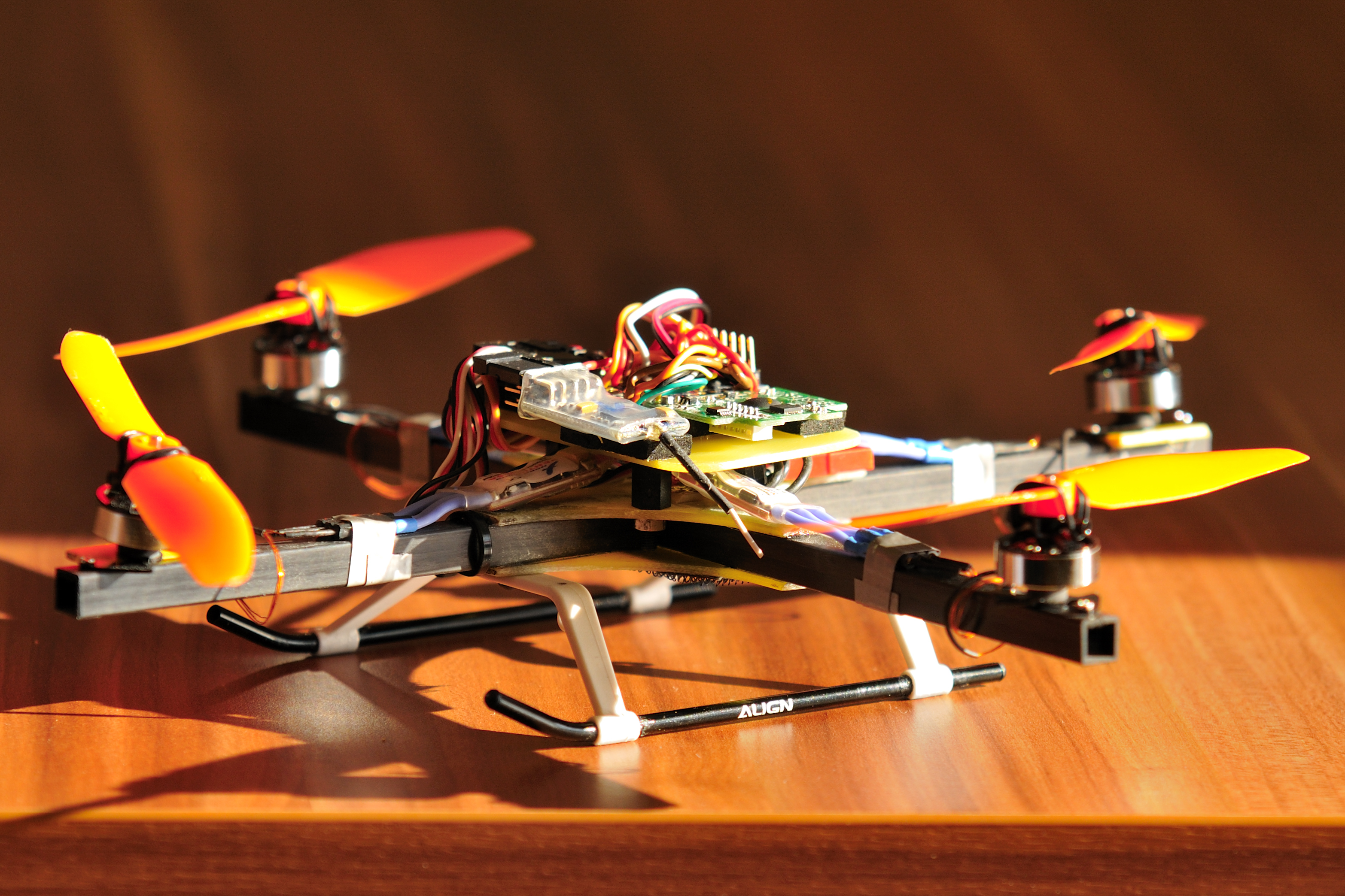

@ marix,
ich habe dazu die Schräubchen genommen, mit denen bei Micro-Servos die Ruderhörner festgeschraubt werden. Haben zwar kein Regelgewinde, aber gehen bei mir in ein Kohlefaserrohr und werden mit Sekundenkleber von unten gesichert.
Mein Mini (21 cm Motorabstand) lebt schon ziemlich lange so, Befestigung geradebiegen, Schrauben neu sichern und weiter gehts .
Das Bild ist schon älter, da hatte er noch 2 "schräge" Motore und ein anderes Landegestell.
