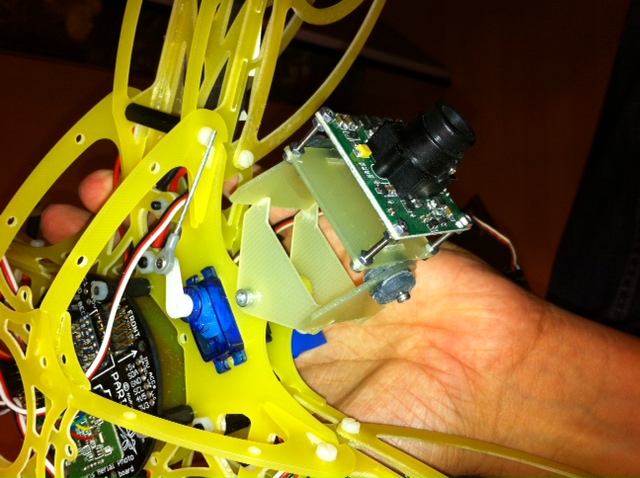

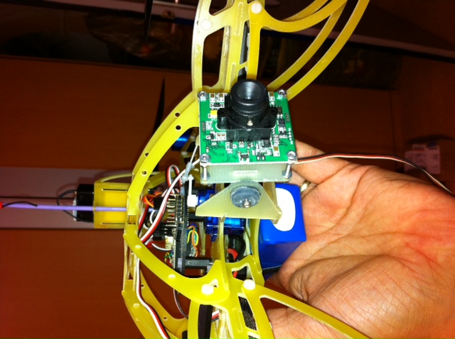

nach den ersten Flügen hab ich mit der Kameraaufhängung weitergemacht. Bis zur endgültigen Version werd ich wohl noch ein paar Prototypen fräsen aber man sieht schon wo der Weg hingeht.

@Adrian,
kurze frage zu deiner kammera-aufhängung wäre es nicht praktischer mit der hinteren aufhängung die ROLL-bewegung zu kompensieren?

dynai hat geschrieben:@Adrian,
gruß chris
die Aufhängung soll später mal mit nem Headtracker bewegt werden, deshalb wird es geschwenkt.
