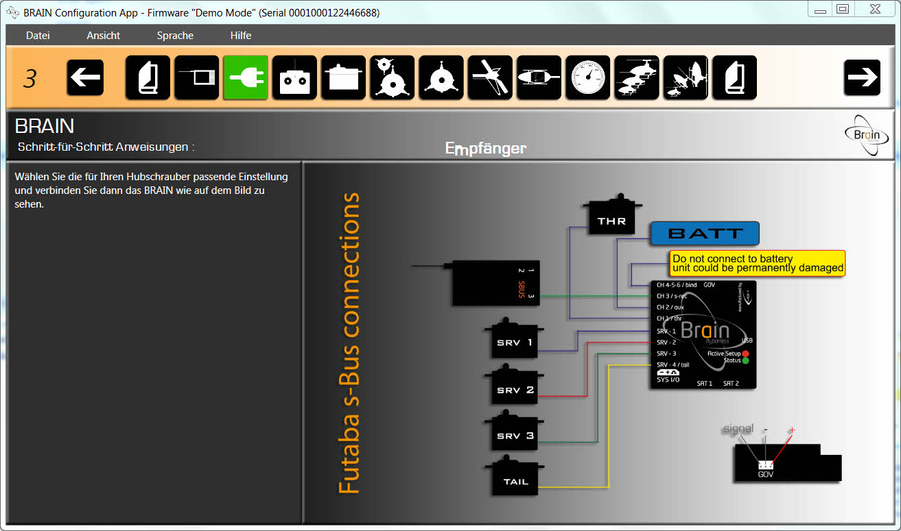

#473 Re: MSH Brain, erste Erfahrungen
Für alle die das auch nicht finden:
Ansicht auf "Einstellhilfe" dann im 2. Reiter Futaba S-Bus wählen und im 3. Reiter steht dann ein Bildchen mit S-Bus an Servo-Port 3
Ich habe schon den Glauben verloren weil das nirgens stand, aber bei "Fortgeschritten" hat man das gefälligst selber zu wissen
Sepp
Sepp
- S-Bus.jpg (132.98 KiB) 1377 mal betrachtet
