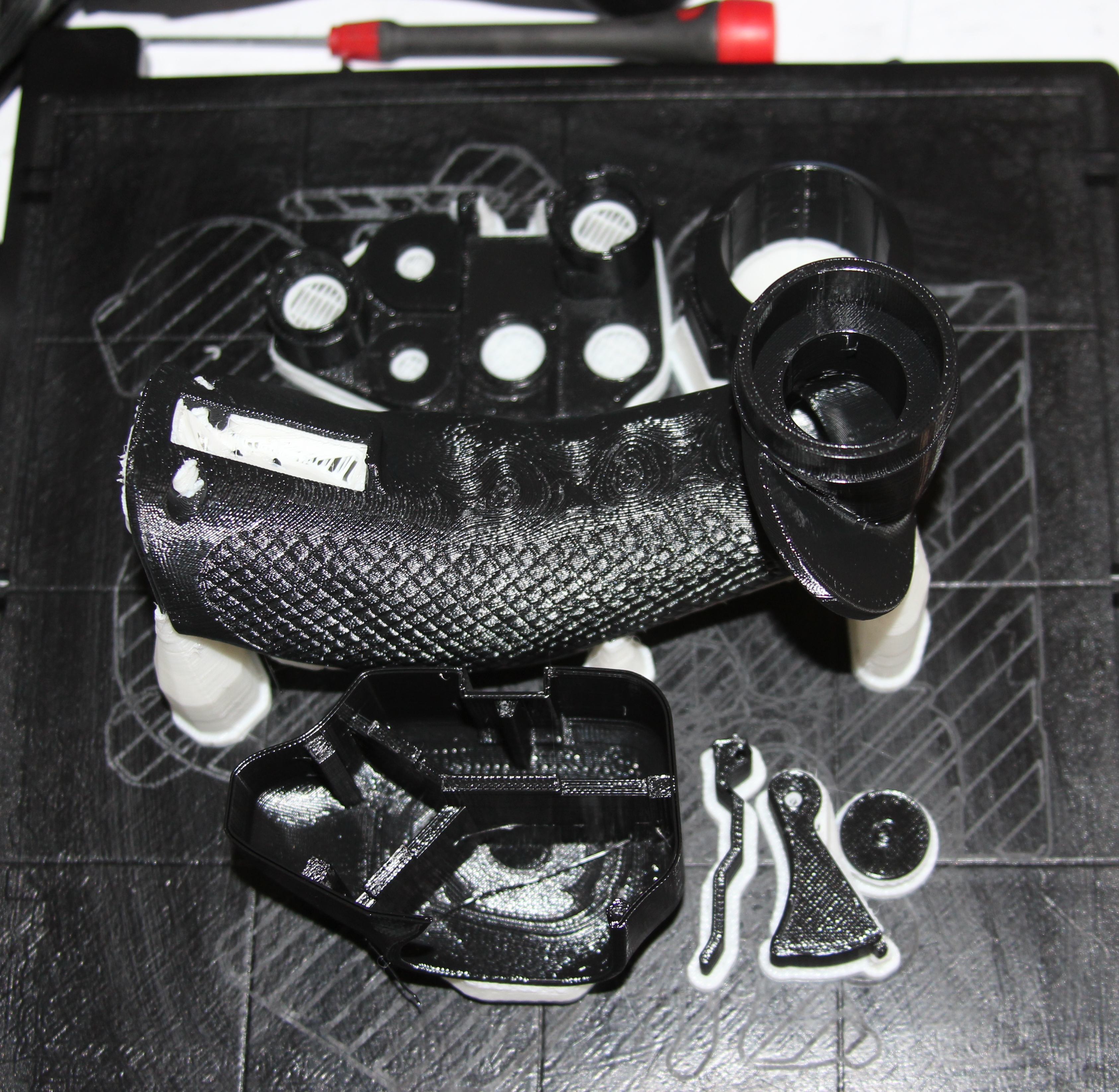

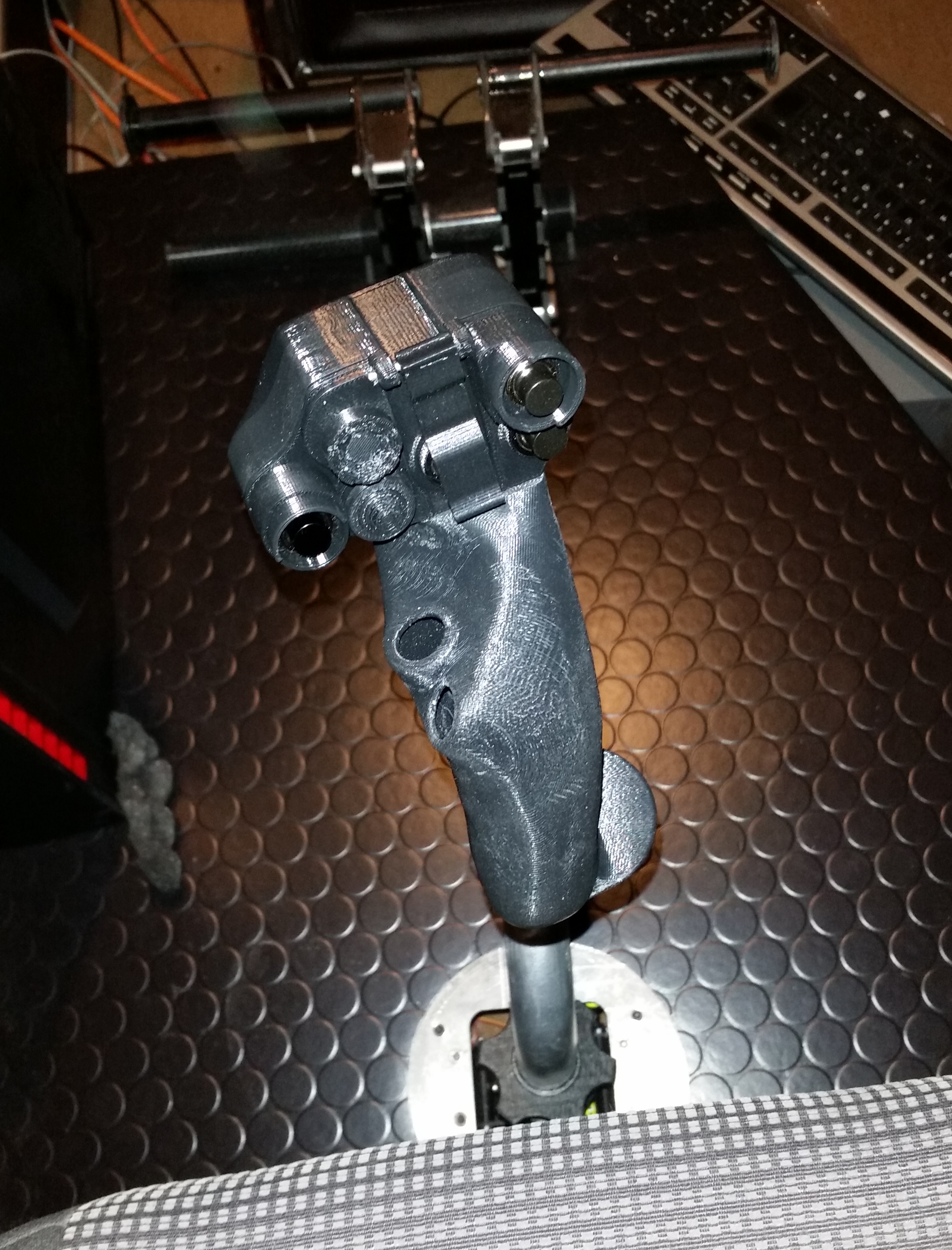

von yogi149

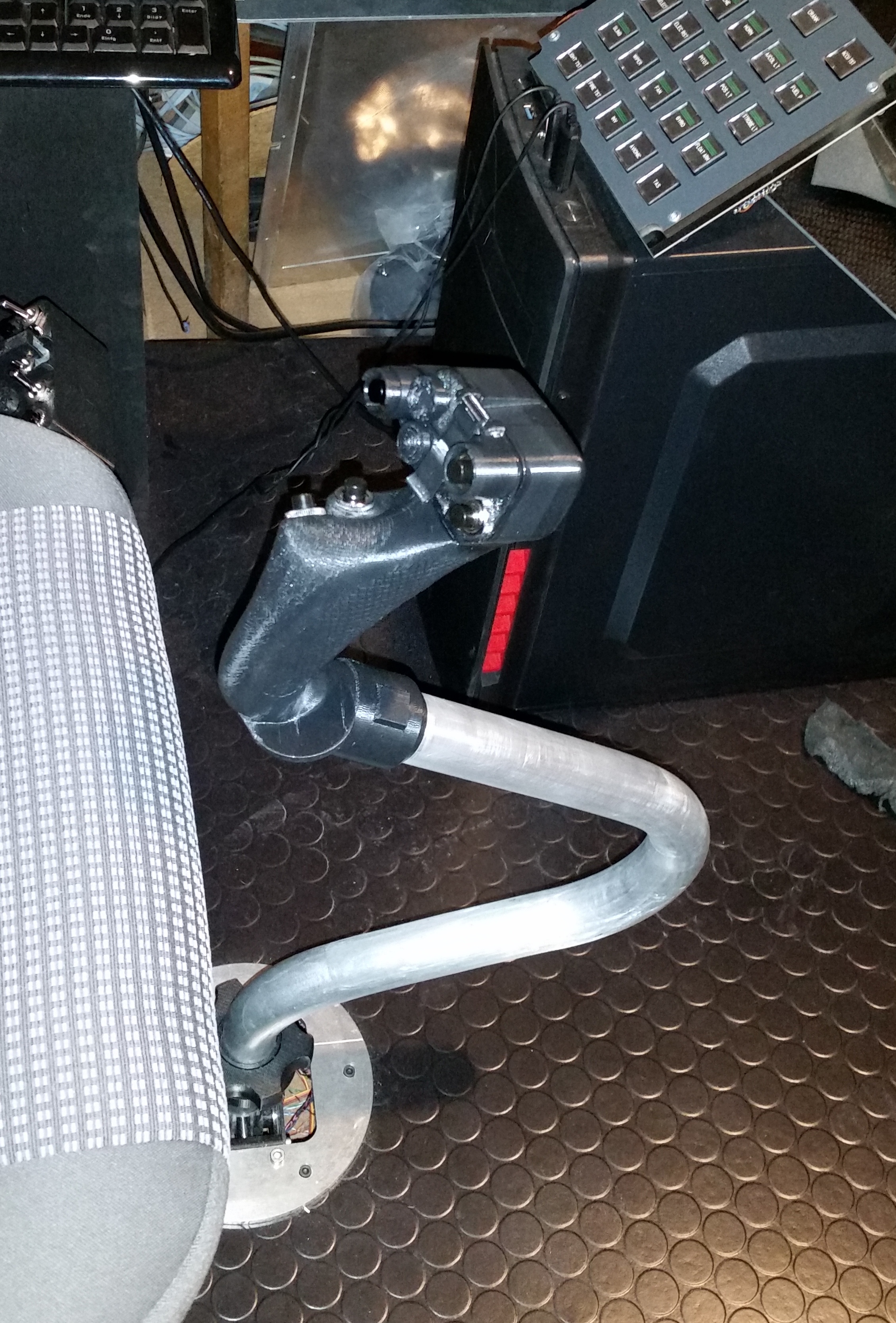

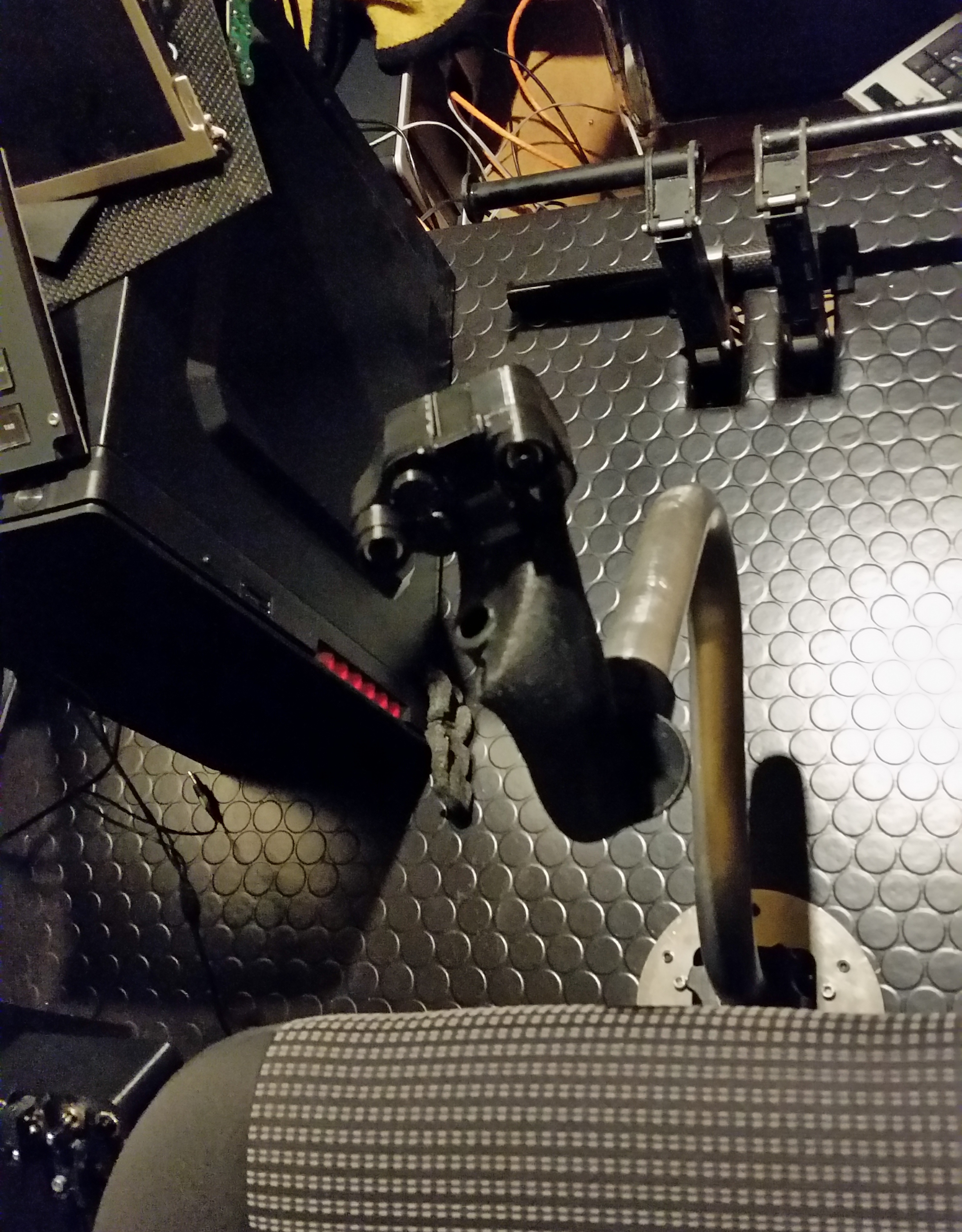

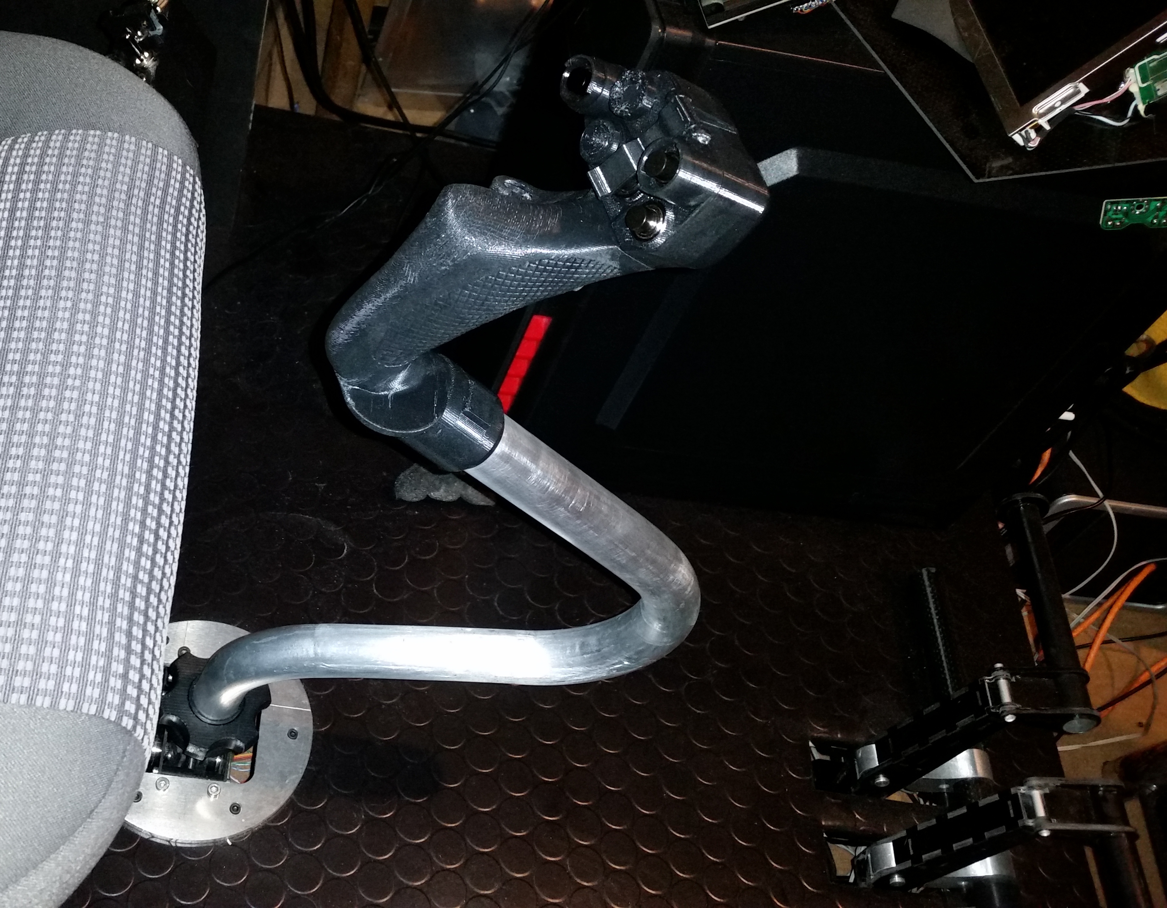

gestern Abend durfte der Cyclic Griff mal zur Anprobe.
und das ist der von Thomas:

Verfasst: 21.04.2015 11:33:17
von yogi149
AM0K hat geschrieben:Und ... wie fliegt es sich
:oops:
hab ich gestern nicht mehr ausprobiert.
Der muß ja erst verkabelt werden.
Wobei ich das jetzt noch überlege, ob so wie das Tastenfeld (Widerstandmatrix), oder über einzel Eingänge am Arduino?
Was wird nachher von der Verarbeitung im Ardu schneller?
Sind 7 Tastfunktionen und 2 Coolies mit 4 Positionen.
15 Eingänge = 16 Adern
oder
Widerstandsmatrix im Kopf und nur 3 Adern zum Arduino
#475 Re: Hardware für Heli-Homecockpit
Verfasst: 21.04.2015 11:42:50
von AM0K
Also ... ich glaube im Stick geht es schon eng genug zu, daher würde ich zumindest die Schalter (mit gemeinsamer Masse) separat "aus dem Rohr" führen.
Unten kann man sich dann überlegen, ob man das über eine Widerstandsmatrix oder 1zu1 macht.
Schneller ist keins von beiden, da die Abfrage-Funktion im Arduino gleich bleibt.
Vom Code tut sich auch nicht all zu viel, da eh jeder Schalter separat abgefragt und einer Funktion zugewiesen werden muss.
Ist also nur noch die Frage, wie viele Ausgänge ich am Arduino benutzen mag.
Oder was meintest du mit schneller?

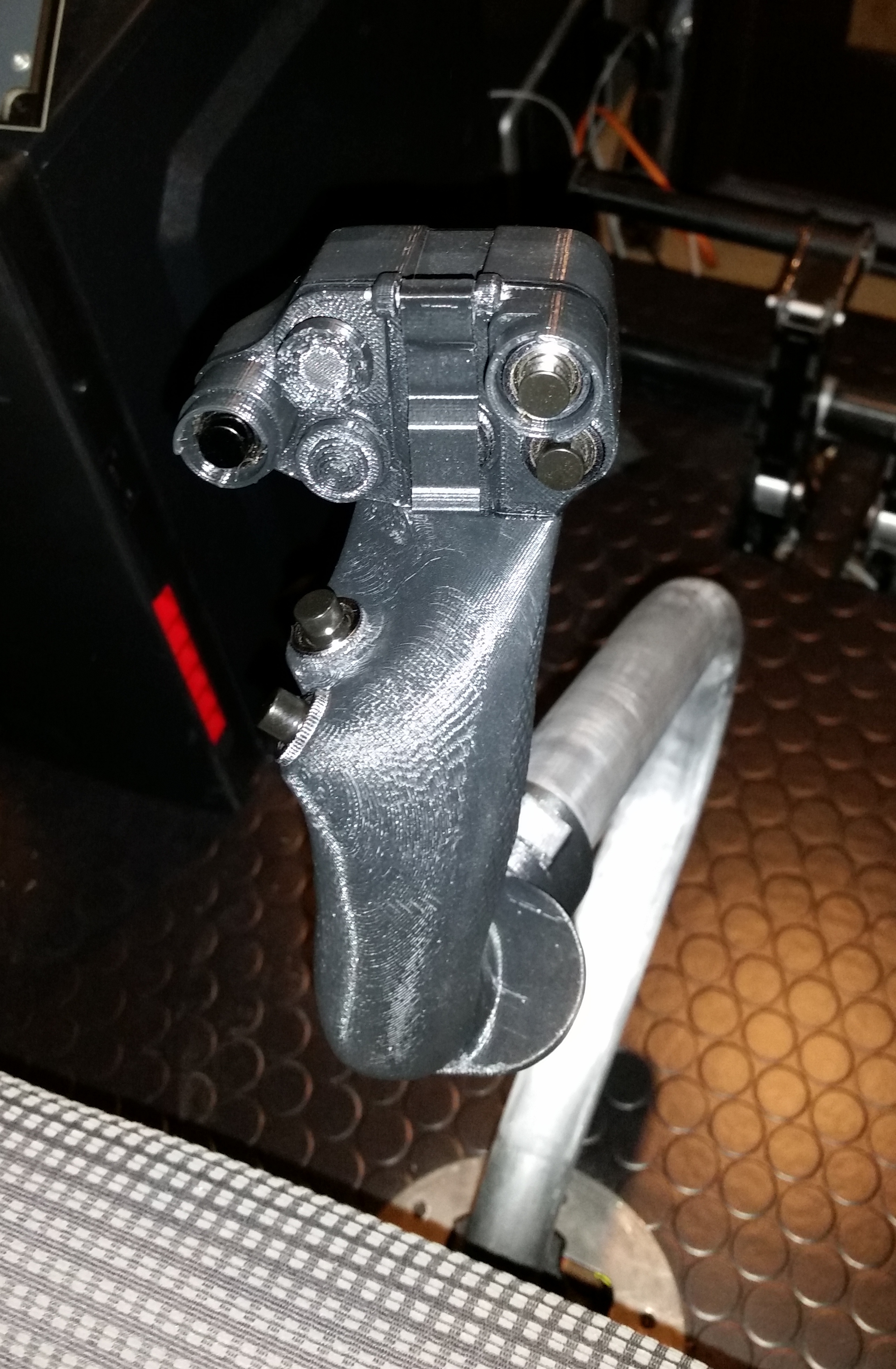

Verfasst: 26.04.2015 12:02:28
von yogi149
es fliegt sich tatsächlich besser damit. 8)
Render Bild
Render Bild
Taster sind alle im Griff verkabelt.
Aber sie haben noch keine Verbindung zum XPlane. :(
Ron durfte schon mal probefliegen.

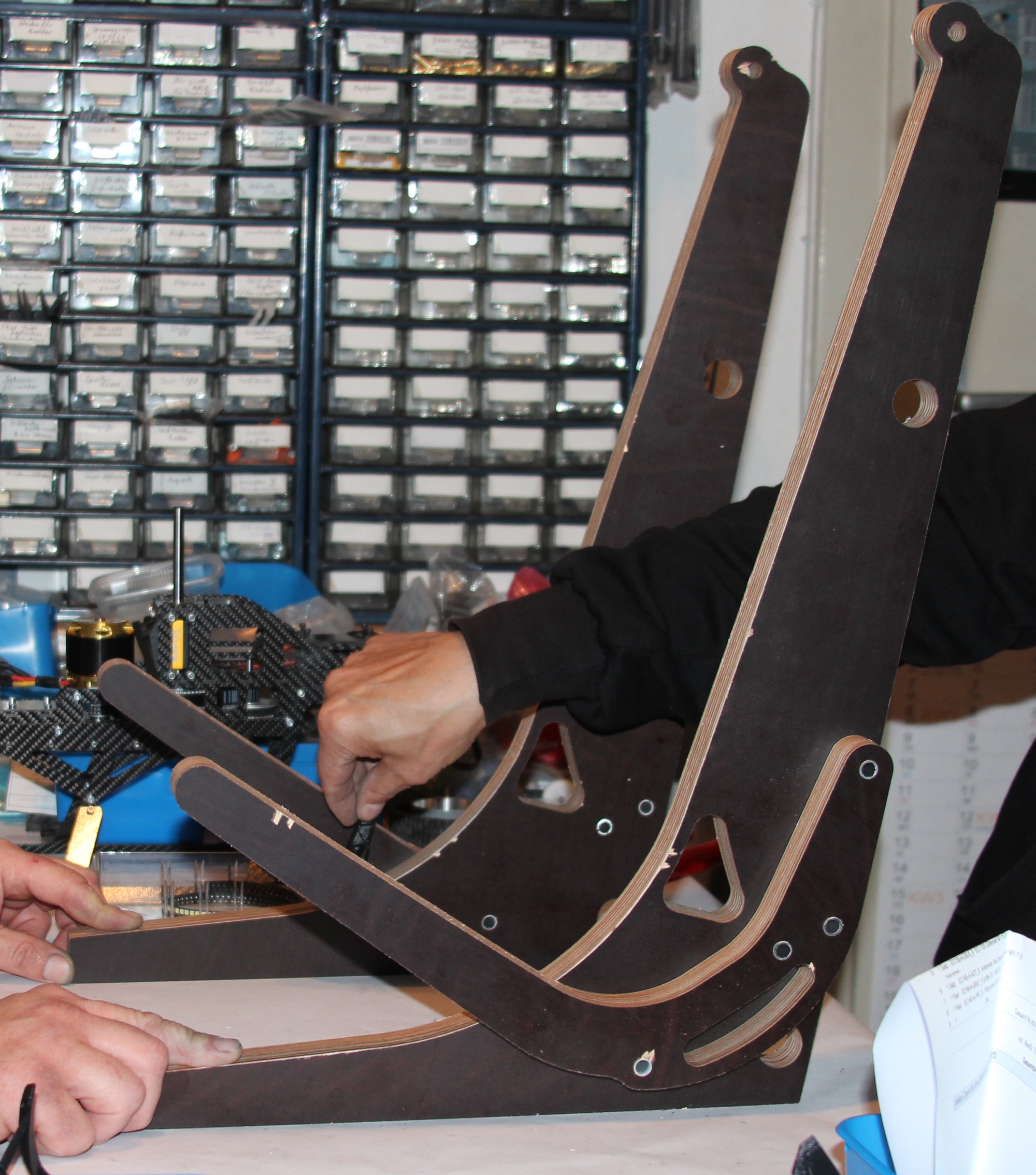

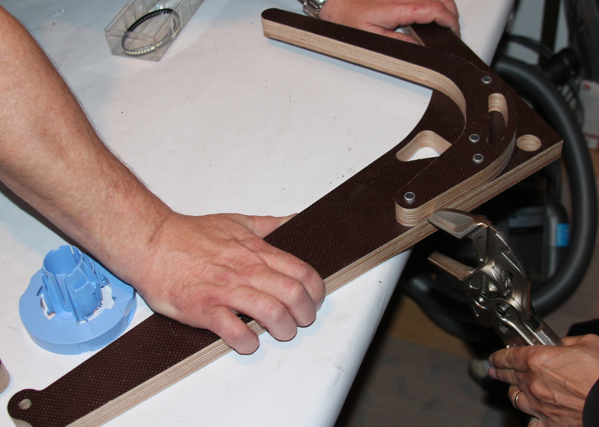

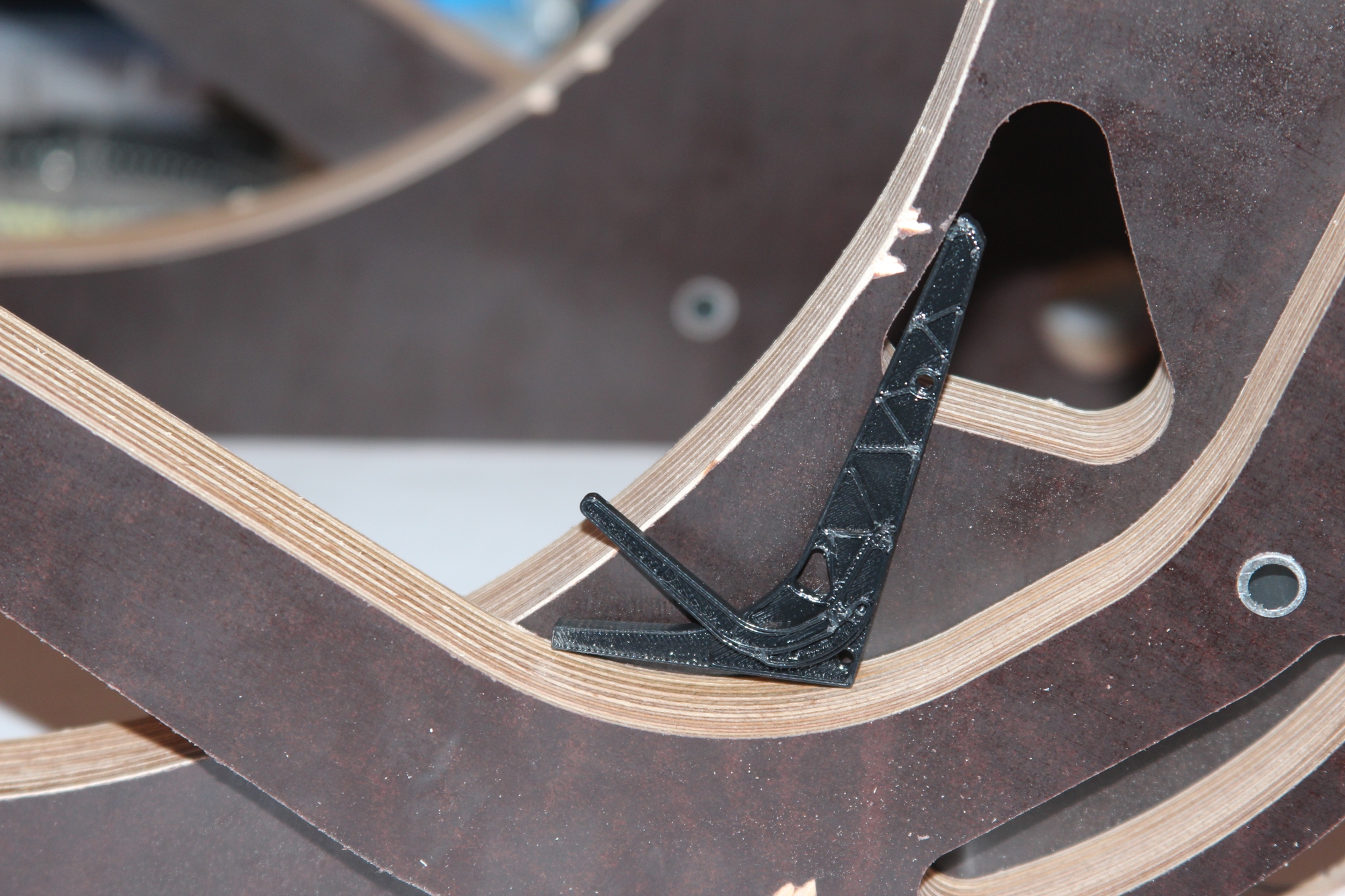

die ersten Teile vom EC-120 Sitz:
24mm Siebdruckplatte
um den Aluguß zu simulieren kommen da jetzt noch POM Stege drauf.
