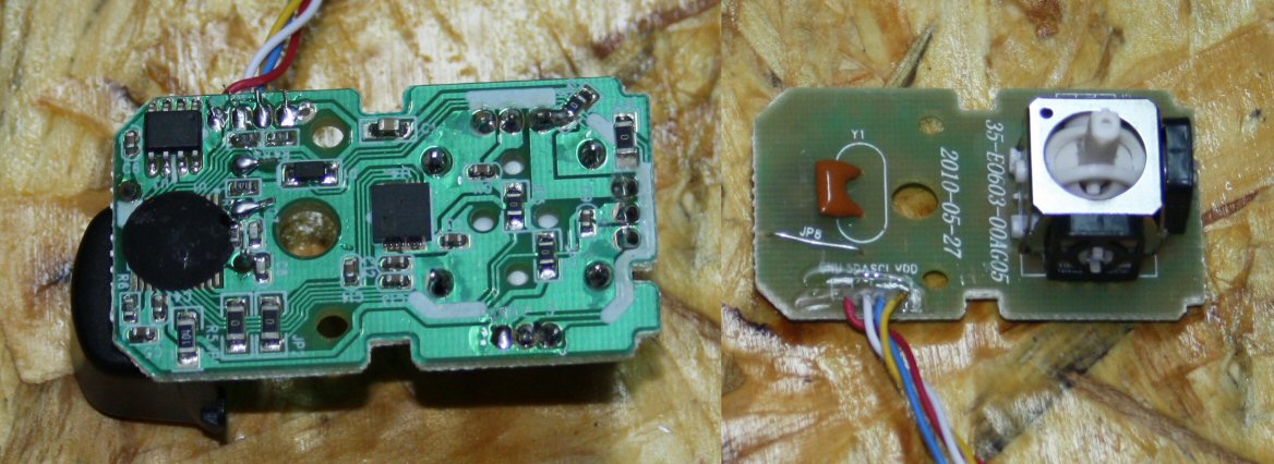

Heute habe ich auch endlich das WMP und Nunchuck bekommen und schon das erste Problem. Zunächst habe ich das Nunchuck mit dem WMP verbunden und alle Leitungen durchgemessen um diese leichter zuzuordnen. Dann habe ich das WMP solo ans Arduino Nano 3.0 angeschlossen.Die 2 Dioden mit dem Pulldown-Widerstand hatte ich direkt mit rein gemacht. Hab dann aber festgestellt, daß ich nur noch 2,8 Volt am MWP habe. Das Arduino gibt am Port D12 nur 4,0 Volt raus mit USB bzw. 4zeller NiCd. Also Dioden rausgemacht, Widerstand (47kOhm) aber noch drin. Ich bekomme aber kein richtiges Signal. Manchmal keins, manchmal willkürlich. Dann habe ich Pullup Widerstände mit 4,7 kOhm an die Datenleitungen gemacht, jeweils an D12, also was zum VDD des WMP geht. Die Werte die ich nun bekomme sind nicht gerade berauschend. Unten auf dem Bild seht ihr die Ausschläge, dabei habe ich das WMP um ca. 45 Grad in jede Richtung gedreht, die Ausschläge gehen aber nur nach oben. Ich kann aber sagen, daß die Achse anspricht, um die ich die Platine drehe. Lasse ich diese in Ruhe, ist auch die Kurve still. Ist das normal so oder wo könnte der Fehler sein? Auf den weiteren Bildern seht ihr jeweils Vor- und Rückseite des WMP und Nunchuck. Beim Nunchuck wird das mit dem Teilen der Platine Wohl nichts. Die sieht ganz anders aus, wie das was ich bisher im Inet gesehen habe.
Gruß Christoph

#486 Re: Der WII-Copter ( Selbstbau-Projekt )
so auf die schnelle habe ich nru gesehen, das das Nano für 7 - 12 V spezifiziert ist, meine Vermutung : bei geringerer Versorgungsspannung kann der TTL-Pegel auch keine 5 V erreichen. Von daher würde ich die versorgungsspannung auf dem RAW-Eingang einfach mal auf 7V erhöhen ( ohne angeschlossenen WMP ) und messen, ob sich dmait was ändert. Wobei : die 4V sollten für den WMP okay sein, es kann aber sein das der Nano bei der Spannung einfach nicht wirklich mag. Also mal midnestens 5.x V dran, damit die unterste Grenze, die für das Nano beziffert wird, nicth unterschritten wird. Und selbst damit läge es am unteren rand der Specs, allerdings sollten Spannungsbedingte Fehlfunktionen dann auszuschließen sein.
Wenn dann die Pegel okay sind, den WMP anschlißen und mit der GUI prüfen - die Kurven in deinem Diagramm können m.E. so nicht in Ordnung sein, zum einen sind es nur kurze Impulse, zum anderen fehlt dir der Ausschlag in der Gegenrichtung, damit kann eine Regelung nicht korrekt funktionieren, weil ja irgendwie die Bewegungsrichtung bestimmt werden muß, und nicht nur die Höhe der Änderung - ohne negativen Anteil fehlt da was.
Auf jeden Fall dei Verkabelung nochmal penibel prüfen, vor allem ob SDA und SCL korrekt belegt sind, kam schon vor das im layout die beiden vertauscht waren, ist auf jeden Fall nen Blick wert, denn das Diagramm kommt mir höchst suspekt vor.
Und : Sender Kalibrierung nicht vergessen ! ( Mitten, Ausschläge ).
good luck !

#487 Re: Der WII-Copter ( Selbstbau-Projekt )
Seltsam. Ich habe mal das Nunchuck angeschlossen, das hat direkt funktioniert und siehe da, jetzt bekomme ich auch vom WMP schöne Kurven in beide Richtungen.
So sollte das sein. Ich habe aber erst jetzt Pin 1+3 an JP1 verbunden, aber so wie ich das verstehe ist das nur für das Nunchuck.
In dem Bild oben hatte ich den Empfänger nicht dran, war aber auch mit Empfänger nicht anders. Den Sender tue ich jetzt aber noch justieren.
Gruß Christoph

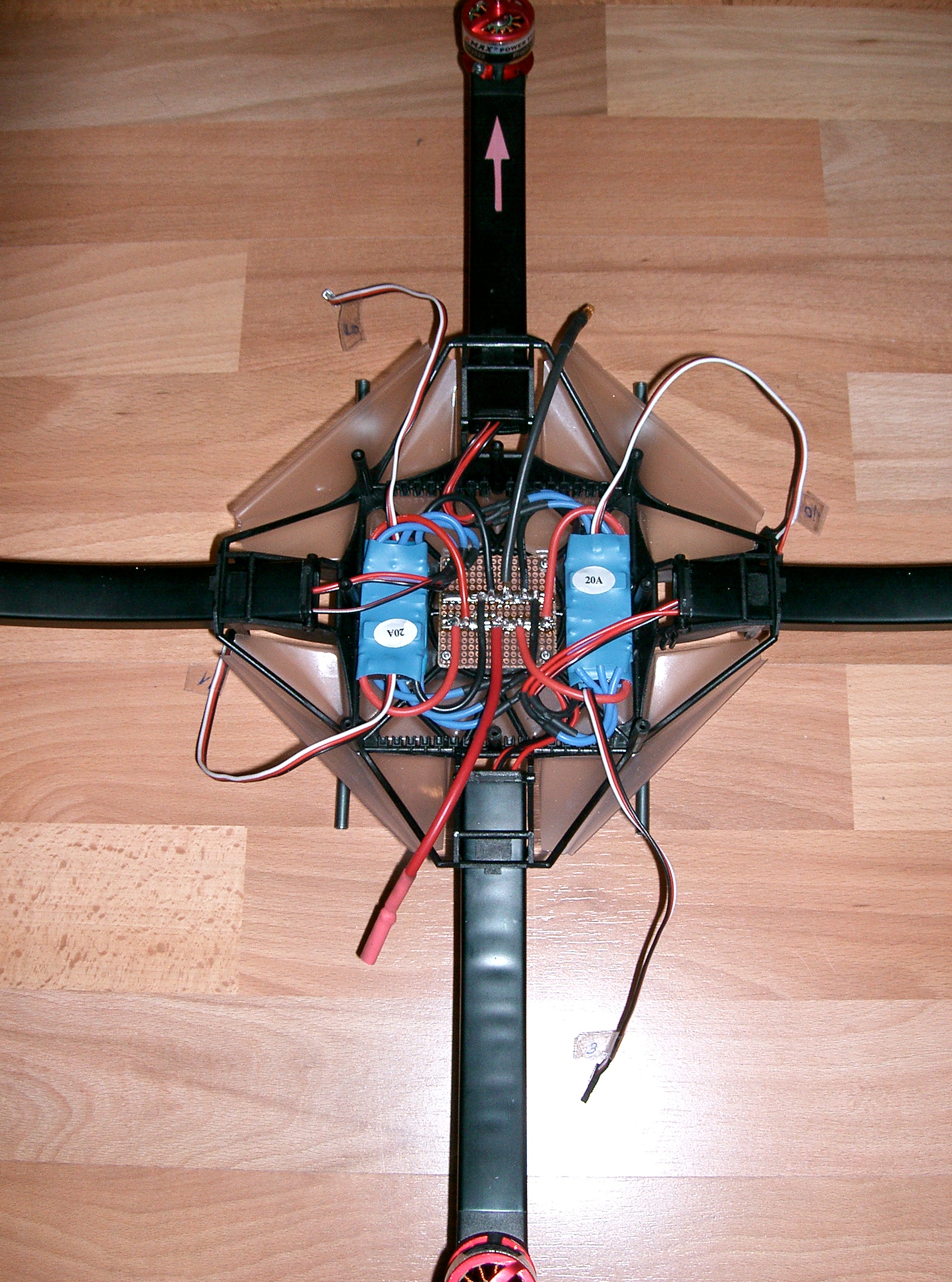

#491 Re: Der WII-Copter ( Selbstbau-Projekt )
Aktueller Projektstand:
- CIMG0296.JPG (1.79 MiB) 981 mal betrachtet
- CIMG0298.JPG (1.75 MiB) 983 mal betrachtet
grüße Michael
#492 Re: Der WII-Copter ( Selbstbau-Projekt )
Das Nano-Board hat USB Onboard, da verhält sich das anders als mti dem FTDI - frag mich icht, warum, ist aber wohl so ( Sofern dein Messgerät nicht extrem lügt ). Bei einigen Boards dient der USB nur der direkten Versorgung, nicht zur Datenübertragung - das Nano bildet da wohl eine Sonderstellung ( aber eine sinnvolle ). Bezüglich gemischter Versorgungsspannung würde ich die einschlägigen Datenquellen der Anbieter studieren, das wird auch unterschiedlich sein. Ich hab für den ATMEGA ein Evaluation-Board hier, wo die DIP-.Varianten der Chips reinpassen. Da muß ich extra nen jumper setzen um zwischen USB-Versorgung und externer Speisung zu wählen, beides gleichzeitig darf bei diesem Board nicht anliegen. Ist also auch ne Sache des Board-Designs, deshalb pauschal nicht zu beantworten.
@Mataschke : Micha, das schaut schon richtig gut aus - im moment scheinen ne Menge leute zwischen PC udn Werkstatt zu pendeln

Das Nano-Board und das Duemilanove 2009 (habe ich auch da) geben sich schaltungstechnisch nichts. Auf beiden ist übrigens auch ein FTDI drauf. Ist nichts anderes wie das Mini mit externem FTDI. Ich muß ja die externe Stromversorgung anschließen, sonst bekommt der Empfänger keinen Saft. Irgendwo hatte ich mal gelesen, daß man eine bestimmte Konstellation vermeiden sollte, weiß aber weder was genau, noch wo es stand. Und mein Multimeter lügt nicht. Ist ein gutes Mittelklasse Gerät (Peaktech). Habe nocheinmal nachgemessen: Akku 4.9V, Pin 5V 4.7V, D12 3.8V
Hab dann versuchsweise die Pullup-Widerstände entfernt, dann hat das WMP funktioniert, hat das Nunchuck aber nicht mehr erkannt. Widerstände wieder dran und es ging wieder.
