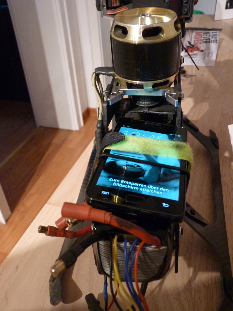

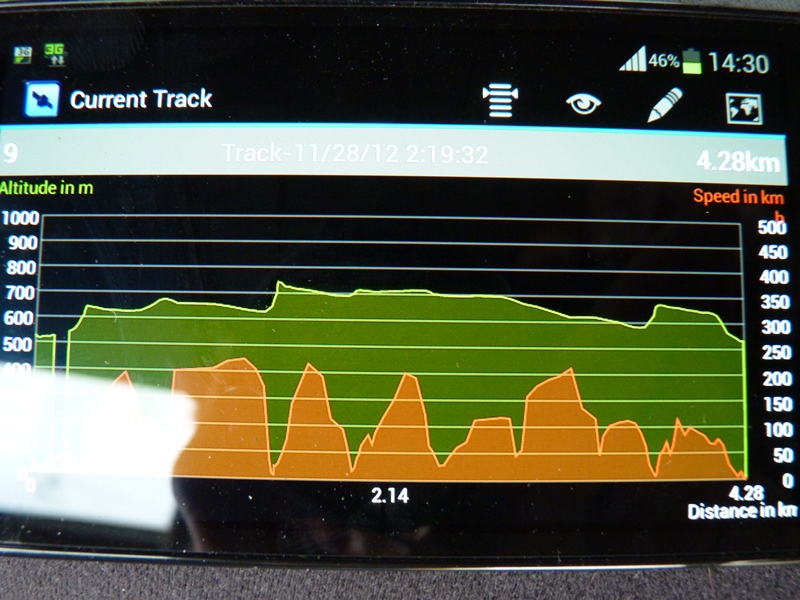

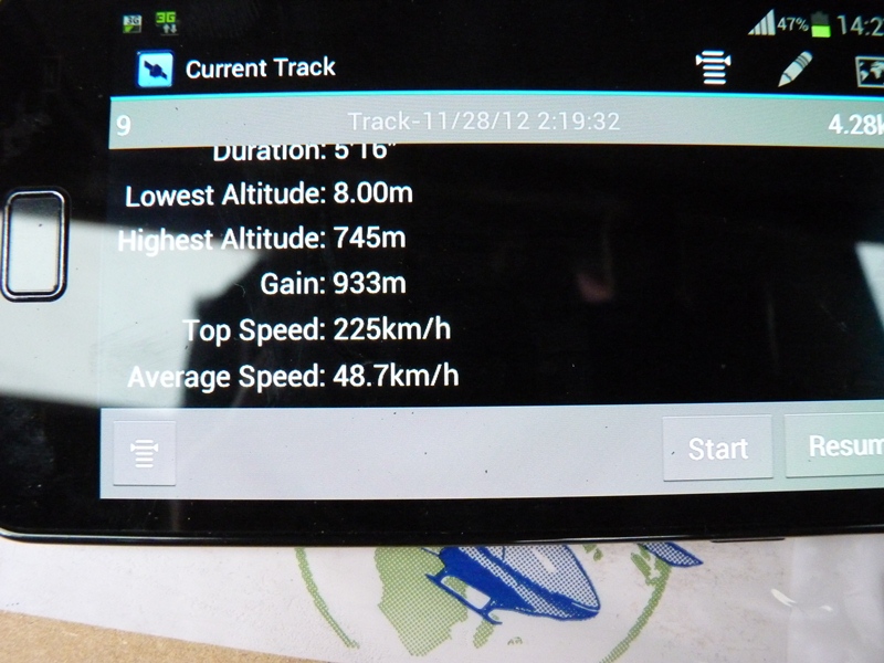

#489 Re: P-Ion-Zellen im 200 Zyklen-Test
Da es hier so ruhig ist:
2300 RPM, 13,3 Grad Pitch, unvorgewärmte 20C P-ion und dank einer tief hängenden Wolkendecke nur 200 Meter Höhe Anlauf inkl. erste blinde Meter.
tiefste Spannung 38,6V bei ca. 170 Ampere. Die Stromstärke habe ich nicht mehr 100% im Kopf.
