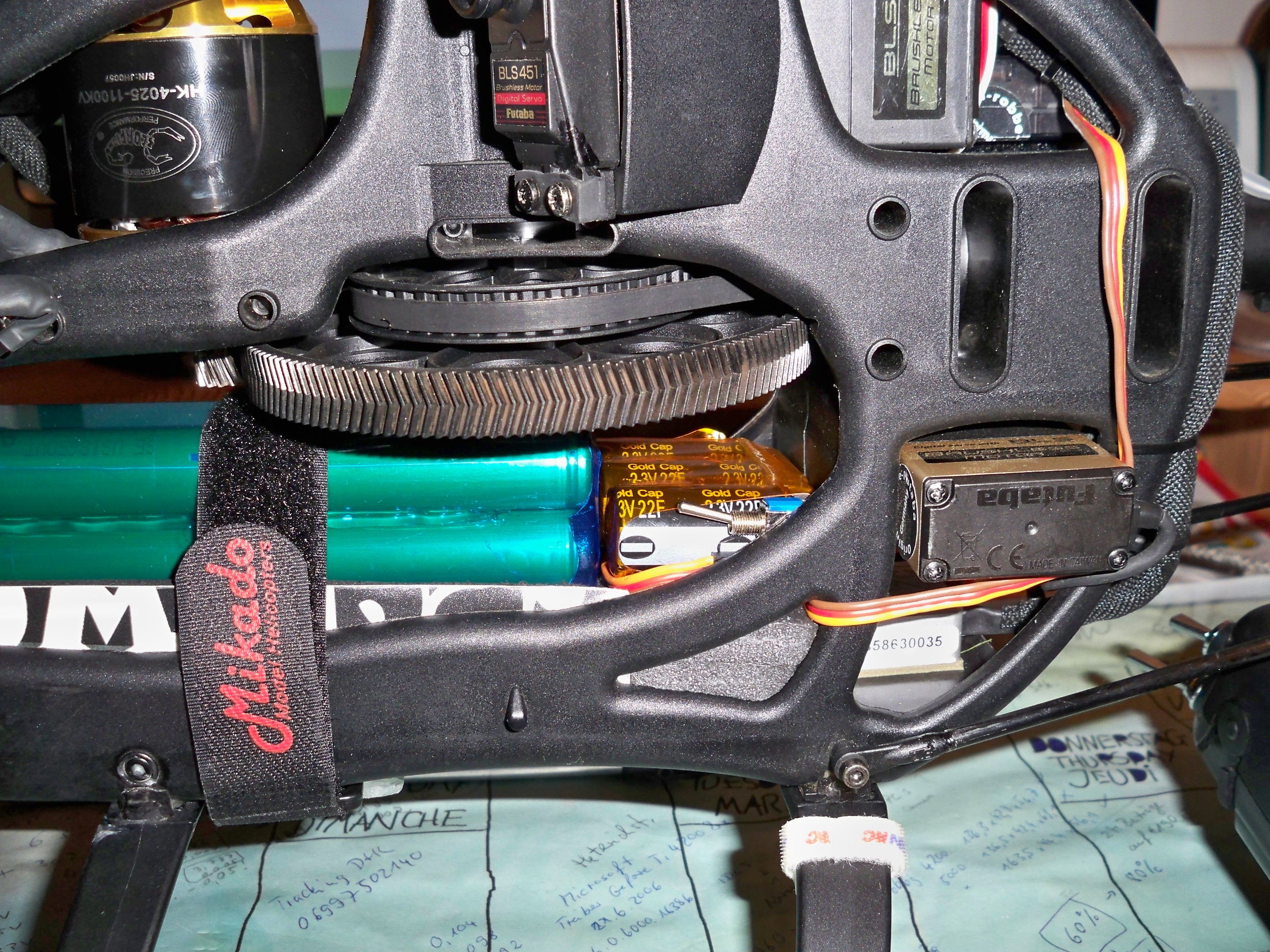

SuperCap Speicher ist fertig und eingebaut:

Nix Supercap... ist ein Goldcap ;)

Für was ist das eigentlich gut? :scratch:

Wie lange haste damit noch Empfängerstrom ?
30 Sekunden oder mehr ?

Hmmm... ob man das so pauschal sagen kann...
Ist ja kein Akku :!:
Ergo verläuft die Entladekurve auch ganz anderst... Für Speckschrumpf schonmal nix :twisted:

Gold-Caps sind ja eingentlich nur "hochpotente " Kondensatoren. hier würde ich den Vorteil nur sehen, daß Stromspitzen abgefangen werden.
Da die Servos, Gyro, Regler und oder FBL System zusammen schon mal im Ampere Bereich Strom ziehen, ist hier von einer Ausfallsicherheit von z.B. 30 sec meines Erachten kein Rede

Man könnte ja mal die Stromversorgung kappen und etwas Last auf die Servos geben - dann sehen wie lange es läuft. Es bringt ja nichts sich in falscher Sicherheit zu wiegen. Und für alle anderen ists sicher auch interessant. Worin liegt eigentlich der Vorteil gegenüber einem Stützakku?

Nirgends...
Einziger Vorteil, das sie kurzfristig hohe Ströme zum puffern abkönnen (z.B. Anlaufströme von Elektromotren abfangen).
Aber diesen Vorteil brauchen wir ja nicht... :roll:

Dann würde mich der Vorteil gegenüber Stützakku auch interessieren... Gewicht ?

Also so wie ich es auf dem Photo sehen, sind 800 mAh Enelloops kleiner... :roll:

Wenn es wie im Bild oben 4 Goldcaps in Reihe mit 22F Kapazität sind, kann man ungefähr von 22 Sekunden Pufferzeit sprechen
Gerechnet habe ich mal mit einer Ladespannung von 6V, die bis auf 4V runtergeht und einer durchschnittlichen Servostromaufnahme von 2A (werden aber bei den Savox und Stabi schon mehr sein :roll: )
Hingegen bei 5,5V BEC Spannung sinds nur noch 16 Sekunden ;)

Aber der eigentliche Sinn ist doch die kurzen Lastspitzen zu übernehmen
(und damit die Servos mit voller Leistung zu versorgen) und nicht eine
Notversorgung wenn der RX-Akku leer ist.
Oder seh ich das falsch?

Ja Loisl, stimmt schon...
aber dann würd ich zum Puffern lieber nen 800er Eneloop nehmen, denn dann hab ich noch den Vorteil das ich eine längere Konstantere BEC Versorgung im Ausfall habe...
Und rein zum Spitzen Puffern würde ein normaler Kondensator mit auch schon reichen, da brauchst keine großen und schweren Supercaps...
