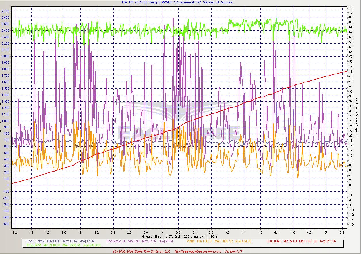

hier mal ein Log vom neuen Setup:
TS: Savox 1350
Heck: Spartan + MKS DS8910 (10mm Servoarm, 4,8V)
Yge 60 mit Kora 15-10, 15er Ritzel
6s Fepo (465g)
12 Grad kollektiv, 9 Grad zyklisch Pitch
2/3 Paddelgewichte, kein Expo
Drehzahl 2400rpm, (2500 nur testweise)
CFK-Heckrohr, Plastehaube (mit gut Sekundenkleber und Tape :wink: )
Blätter: Jazz, org. Plaste Heckblätter
Abfluggewicht: 1575g
Wie man im Log sieht kann man den Motor abwürgen, aber über Leistungsmangel kann ich mich nicht beklagen.
Peaks von 900-1000W steckt der 150g Motor gut weg, nach dem aufgezeichneten Flug gerade mal 50°C am Lüfter (bei sommerlichen Temperaturen). Eine Dauerleistung von 600W sollte laut Datenblatt möglich sein; 430W durschnittlich liegen also im grünen Bereich.
Die Videos sind von den ersten Flügen mit dem neuen Heckservo, Log ist später entstanden (etwas härter geflogen)

Schön geflogen, an die doofen Piroflips muss ich mich endlich mal rantrauen, im Sim gehts schon recht sicher, aber in Echt trau ich mich einfach nicht - und das trotz VStabi :oops:
Aber man sieht sehr schön, dass der Protos auch mit ziemlich wenig Drehzahl alles mitmacht 8)
