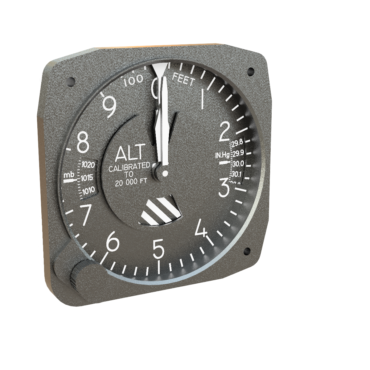

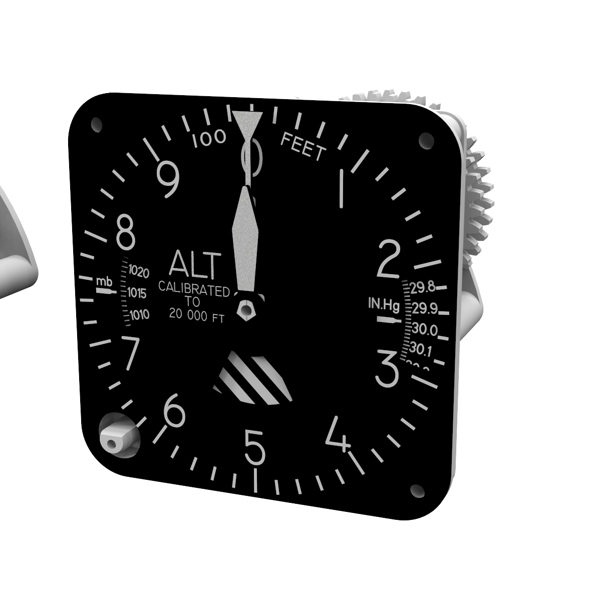

ein Ratebild:
Friso
Beiträge: 3136
Wohnort: MC
#499 Re: Hardware für Heli-Homecockpit
Beitrag von Friso »
Das wird wohl mal im Höhenmesser verschwinden :thumbright:

yogi149
#500 Re: Hardware für Heli-Homecockpit
Beitrag von yogi149 »
yap

Moin,
ich habe mal kurz eine Frage an diejenigen, die schonmal "echte" Höhenmesser vor der Nase haben oder hatten.
Wieviel steht der Knopf zur Barometrischen Korrektur ungefähr vor der Blende?
Die Bilder im Internet sind ganz gut für die Optik von vorne, aber die tiefen Infos sind fast nicht zu finden.
Und noch was zur Barometrischen Höhenkorrektur: eine Erklärung für den Höchstwert von 1080 mbar habe ich ja gefunden.
Das ist wohl der höchste, bis jetzt, gemessene Luftdruck auf Meereshöhe gewesen. (1070 mbar sollen der Normaldruck vom toten Meer auf -425m sein)
Aber wo kommt der niedrigste Wert mit 950 mbar, (28,0 inch HG) her? Das wären wohl im Normalfall ca. 500m Höhe.
Also hat so ein Höhenmesser ein Korrektur Möglichkeit über ca. 1000m. Wie genau kann man das denn beim fliegen einstellen? :roll: (Ich nix Pilot, nur Techniker)

@andi: weißt Du denn zufällig auch eine oder zwei Antworten auf meine Fragen?
acanthurus
Beiträge: 3348
Wohnort: Kreis Ludwigsburg
#508 Re: Hardware für Heli-Homecockpit
Beitrag von acanthurus »
Jürgen, ich auch Nix Pilot, deshalb hier mal ein ingenieurspragmatischer Gedanke:
Ich gehe einfach mal davon aus dass man in etwa die gleichen "Deltas" nach oben und nach unten angesetzt hat.
1013.25-1080=-66,75
1013,25-950=+63,25
Also über den Daumen "1013 plus oder minus 65"
Wenn man das jetzt noch nachschaut, welchen Relativ-metern das entspricht (540), dann wird die asymmetrie des o.g. Ergebnisses nochmal kleiner, es kommt jeweils ziemlich genau 540m nach oben oder nach unten raus.
Mit anderen Worten: Die Einstellmöglichkeit entspricht einer möglichen Höhenkorrektur von 540m nach oben (950hPa) oder 540m nach unten (1080hPa). Das scheint in der Praxis offensichtlich zu reichen.
Man könnte ja jetzt noch sicherheitstechnisch argumentieren: Wenn man auf Meereshöhe 950hPa hat, dann sollte man bei so einem verdammten Sturmtief lieber am Boden bleiben ;)
Wieweit der Knopf hervorsteht kann ich dir leider nicht quantifizieren. Ich erinnere mich nur, dass eine Bedienung auch mit Handschuhen kein Problem war. Über die Genauigkeit in der Praxis sollte dir lieber einer der fliegenden Kollegen Auskunft geben - von technischer Seite her findest du (vermutlich) eine Genauigkeitsanforderung im CFR43 appendix E der FAA (guggsdu http://www.ecfr.gov/cgi-bin/retrieveECF ... 1.43_117.e ) bzw.der europäischen "Technical standard order" ETSO C10b
http://easa.europa.eu/system/files/dfu/CS-ETSO.pdf
gruß
andi
yogi149
#509 Re: Hardware für Heli-Homecockpit
THX andi.
70 feet tolerance in den von mir verwendten Höhen, das macht 21m + Einstellgenauigkeit.
Das macht eine Landung nur mit Barometrischem Höhenmesser, ohne Sicht nach unten, nicht einfacher.
Da werde ich mir wohl doch noch ein liegendes Display für die Darstellung des Bodens seitlich an meine Cockpit-Bodenplatte machen. :wink:
