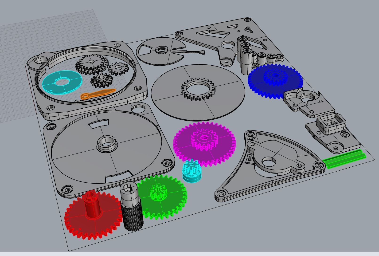

und so sieht der Druckteilesatz für den 3-Zeiger Höhenmesser mit barometrischer Korrektur aus.
Die Knopflänge ist auch schon angepasst.

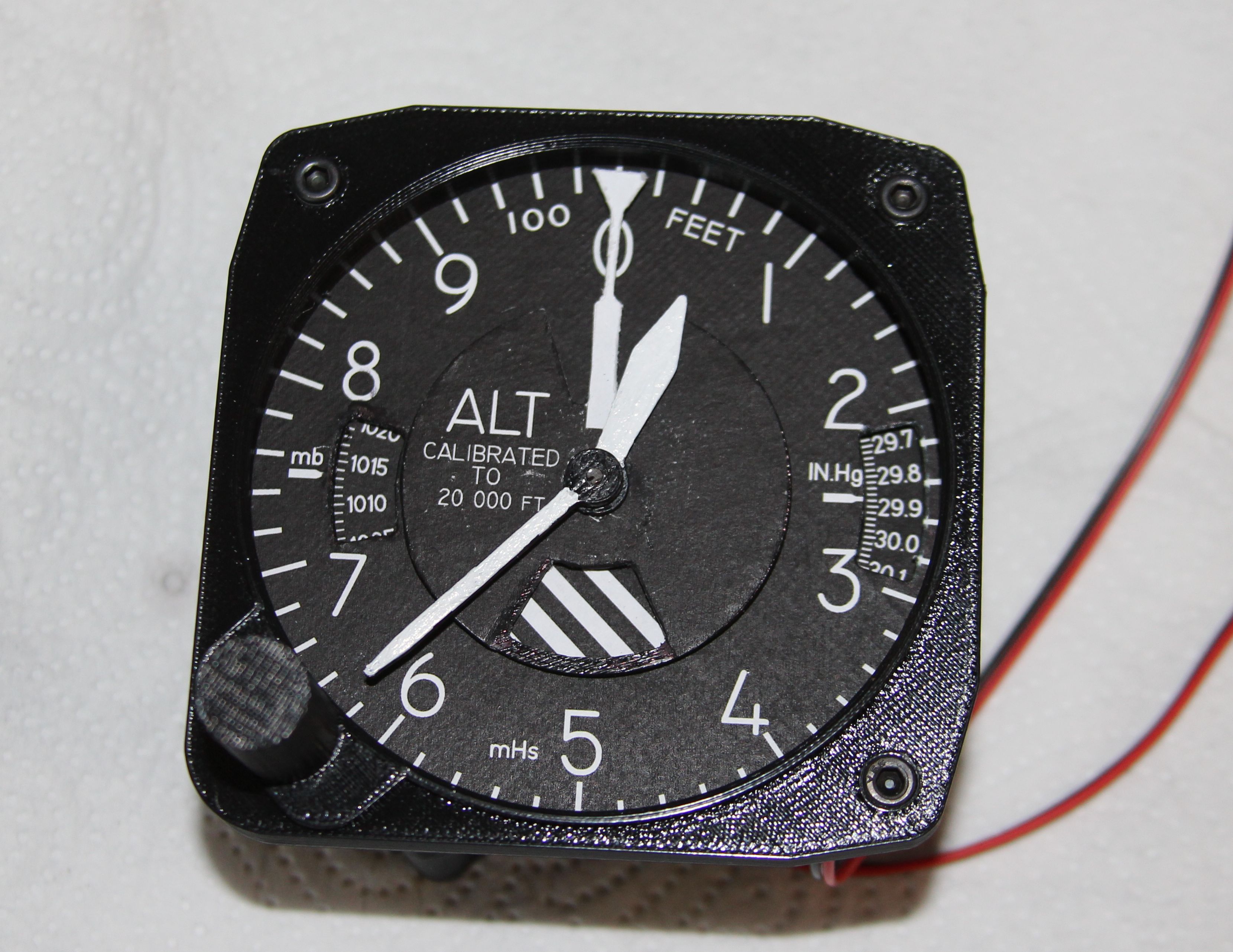

Und hier mal von Hand gedreht, der Steppermotor ist noch nicht dran.

Das sieht doch schon mal sehr gut aus !!!
Ich bin sicher, bald dreht er auch aus eigener Kraft ;)
Zum Thema Perfektionist hätte ich noch was:
- Die 500er Markierungen (Dreiecke) fehlen in der Scala
- Die Schrift könnte eventuell etwas fetter sein
- die 1000er Striche auch
- dafür das "calibrated to..." etwas kleiner
- und für die spezielle Version (der EC135) ... die 5 unten was kleiner und den Schriftzug "ENCODING" darüber ;)
(Aber das kann man ja leicht durch andere Drucke herstellen)
Ansonsten wirkt der Stellknopf im Video etwas "direkt" (um nicht zu sagen Agressiv) ... aber ich schätze das war aufgrund der mechanischen Vorgaben (Drehbereich des Poti) nicht anders realisierbar.
Aber ... Alle Achtung ... wieder mal ein kleines Meisterstück ...

AM0K hat geschrieben:Zum Thema Perfektionist hätte ich noch was:
Kannst Du gerne haben,

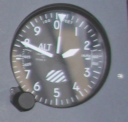

"Meine" hat diesen:
Und ja es dreht sich mit dem Stepper. 8)
