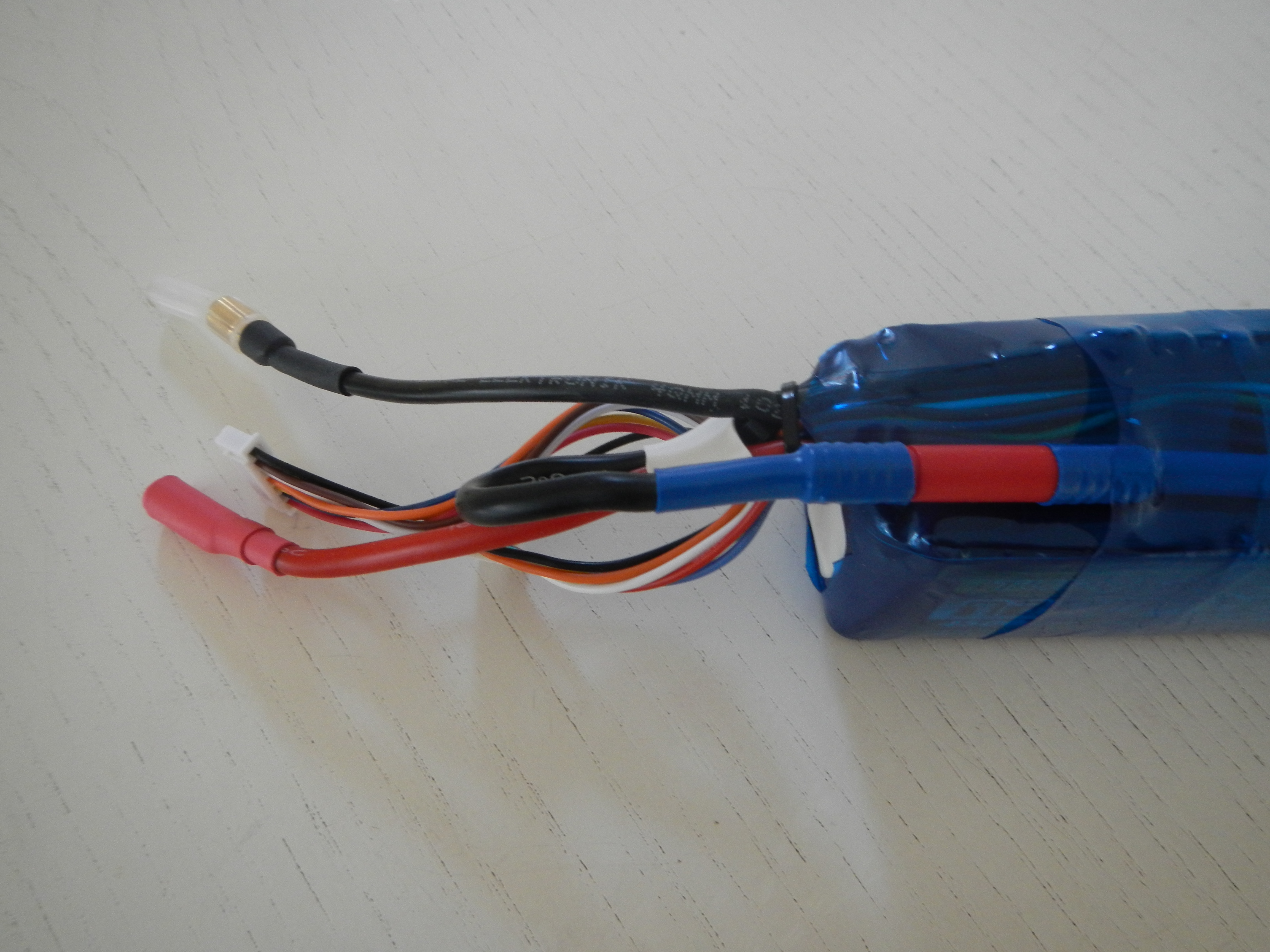

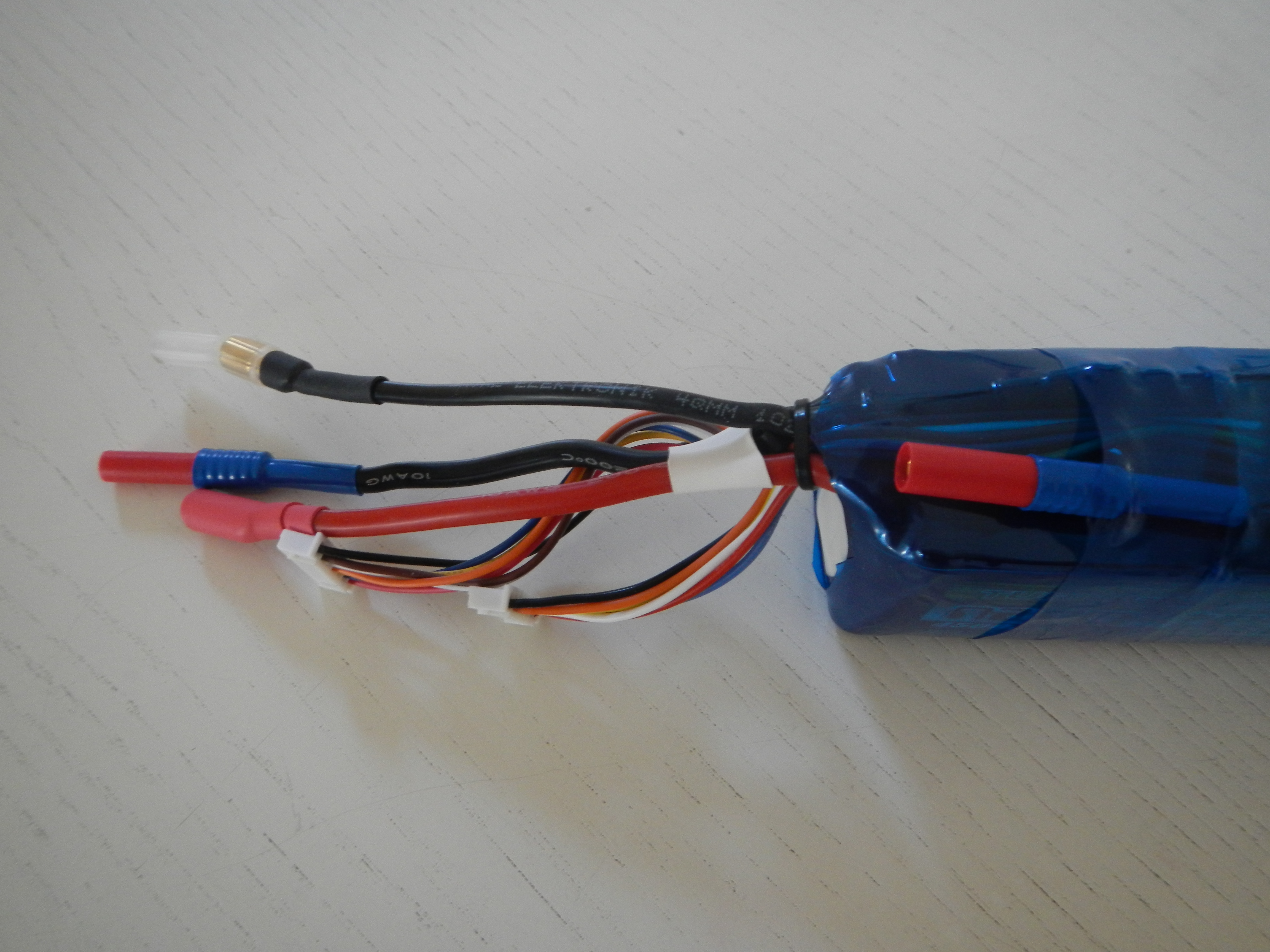

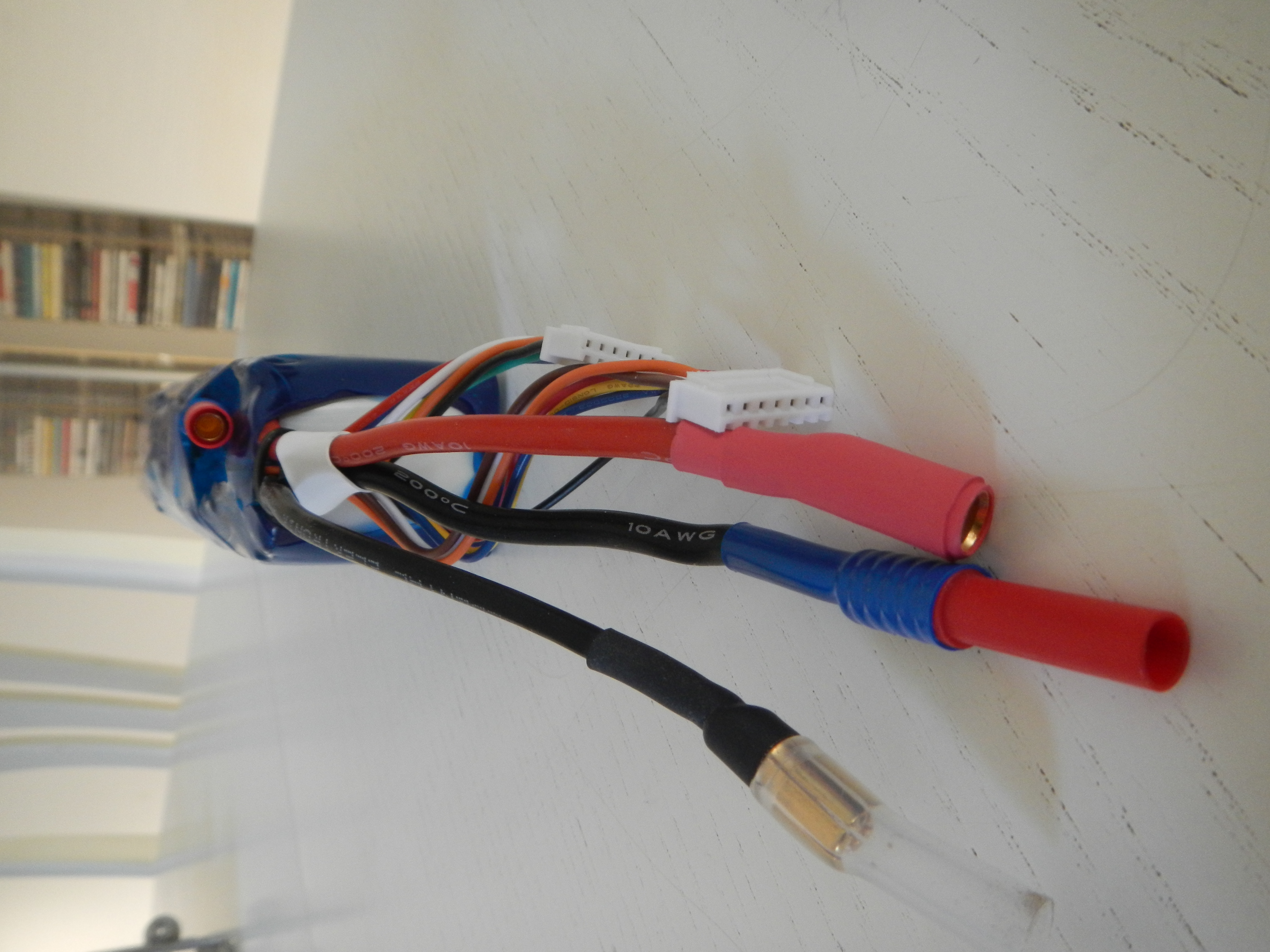

@Andre: Ich habe angefangen meine 12S-Packs mit zwei verschiedenen Steckertypen (5,5mm und 4mm) verpolungssicher zu konfektionieren.
a) 5,5 mm Stecker/Buchse, die an den Regler gehen
b) 4mm Stecker/Buchse (mit Steckergehäuse) zum seriellen Verschalten der beiden 6S-Packs
Am Regler selber ist ein Antiblitzwiederstand !
Das war für mich zumindest die sicherste Lösung und ich werde alle meine 12S Packs so konfektionieren. :)
Verpolungsicher konfektioniertes 12S-Pack mit 5,5mm Stecker/Buchse und 4mm Stecker/Buchse (mit Gehäuse)
5,5 mm Stecker/Buchse gehen an den Regler<br />4mm Stecker (mit Gehäuse) zum seriellen Verschalten der Lipos zu 12S (2 x 6S)
2 x 6S Lipos seriell und verpolungssicher verschaltet zu 12S Lipo-Pack
