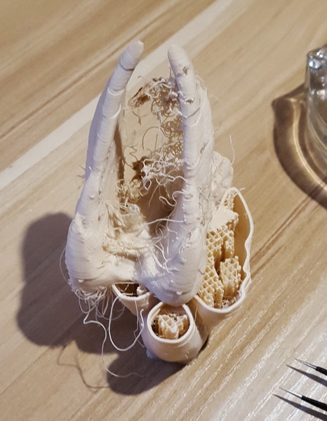

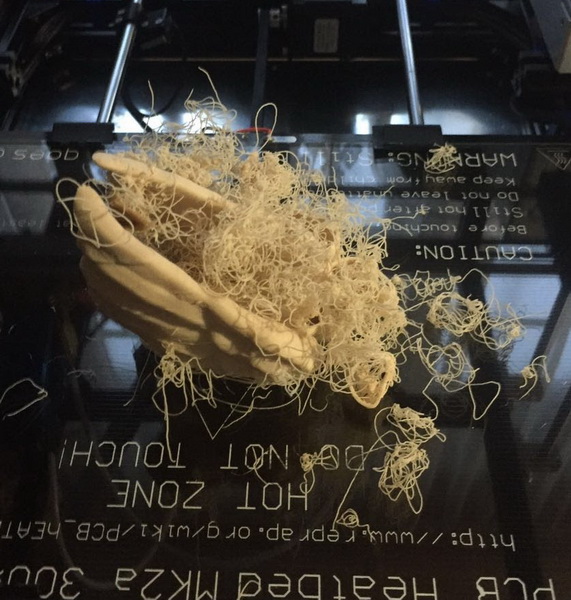

Moin zusammen :)
Heute habe ich endlich mal wieder Zeit, um ein wenig vor mich hin zu quasseln :albino:
In der Zwischenzeit hatte ich einige Experimente mit dem Eigenbau-Drucker durchgeführt.
- Rumba-Board
- geändertes Hotend
und das ganze andere Blabla von meinen Beiträgen vorher...
Tja, und wie so üblich habe ich wohl auch einiges zu Tode optimiert :albino:
EIGENTLICH ist das ganze recht okay, aber ich habe da gerade 2 massive Baustellen/Probleme.
Damit möchte/muss ich euch natürlich nerven :lol:
Erstens: Die X-Achse
Die hat das kleinere Problemchen, denke ich. Aber SIE NERVT !!
Keine Ahnung WAS passiert ist, aber seit dem Umbau habe ich wirklich eklige "Vibrations- oder Laufgeräusche" aus der Lagerung.
Vor allem bei bestimmten Geschwindigkeiten: Infill oder der innenliegende Layer der Aussenwandung.
Das ist laut und hört sich wirklich grausam an.
Zweitens: Die Y-Achse
Und die hat jetzt wirklich RICHTIGE Problemchen :roll:
Interessanterweise läuft die aber wirklich "Butterweich" und "Geräuschlos".....
Aaaaaaber sie macht sowas:
Heute morgen auf´m Druckbett.....
D 1.jpg (141.28 KiB) 1943 mal betrachtet
Hier kann man das "Problem" besser erkennen
Ansicht von der Seite
D 2.jpg (103.98 KiB) 1943 mal betrachtet
Was passiert :?:
Ganz simpel: Die Achse "verschiebt" sich während des Druck urplötzlich in +Richtung
Das Problem des sogenannten "Layer-Shifting" ist es aber NICHT. Jedenfalls nicht so, wie man es sonst analysiert und kennt.
Normalerweise passiert sowas, wenn die Achse in -Richtung geklemmt hat, oder sich der Stepper "verschluckt".
Bei mir haut die aber teilweise plötzlich um 50mm ab :shock:
Bei einem anderen Teil ist mir das auch schon passiert. Da habe ich daneben gesessen...
Erster Layer wunderbar.
Der 2te Layer war ca in der Mitte des Druck angekommen, als sich das Maschinchen überlegt einfach mal um rd. 60mm nach vorne zu fahren.
Und DORT hat sie dann weiter gedruckt, als ob nix gewesen wäre :drunken:
Was ich zur Zeit ausschließe ist, das das durch ein mechanisches Problem verursacht wird.
Ich habe eher die Elektronik im Visier.
Was hat sich geändert, seit dieser Fehler auftritt:
- RUMBA-Board statt RAMPS 1.4
- DRV88dingsda-Stepper statt A4988
- 32 Microsteps statt 16
- neuer Motor
Um das ganze jetzt mal weiter einzukreisen, werde ich wohl folgendes machen:
1.) Tausch der Stepper-Bausteine von X- und Y-Achse
Die sind beide "gleich" und auch beide auf den selben Wert eingemessen.
Mal sehen ob der Fehler auch von Y nach X wandert....
2.) Auf dieser Achse mal zurück auf 16 Microsteps
3.) Den "alten" A4988-Stepper einbauen
4.) den alten Motor nochmal einsetzen
Und wenn das ALLES nix gebracht hat, das RUMBA mit einer Schrotflinte optimieren :albino:
Wenn noch jemand Ideen oder Vorschläge hat, immer gerne her damit :mrgreen:

Hi Jürgen,
hast du das Problem mit dem Versatz sowohl wenn du über SD druckst als auch direkt über den PC via USB? Ich hatte letztens ein ähnliches Problem. Der Druck fing normal an und zack fährt die X auf Min und wieder zurück zum druck, danach das selbe in Y und wieder zurück. Letzt endlich hatte ich das Problem nur wenn ich über SD gedruckt habe. Und da lag das Problem wohl daran das ich das neue LCD direkt mit Schrauben an meinem Alu Portal geschraubt habe. Sprich ohne diese Kunststoffklemmen in der LCD Platine. Ich vermute das so statische Aufladungen in die Platine kamen welche das lesen der SD gestört haben.
Grüße und viel Glück...
