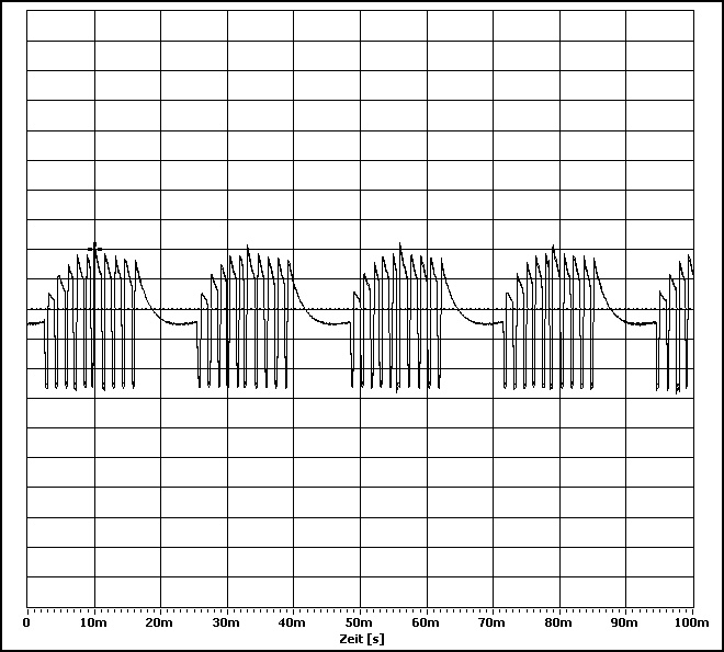

Aurora 9
Aurora 9
meinstest du das?
PPM pegel ist 3,3V und sieht live besser aus als an der soundkarte :-)
MfG Joachim 8)
#545 Re: Eigenbau Spektrum Modul für Futaba T8
Verfasst: 07.03.2012 12:35:44
von echo.zulu
Das Signal sieht schon ein bisschen komisch aus, oder kommen die verschliffenen Flanken von der Soundkarte? normalerweise sollte das schon eher ein Rechtecksignal sein. Aber grundsätzlich schaut es nicht verkehrt aus. Die Impulswiederholfrequenz scheint ja bei ca. 22ms zu liegen und wäre damit absolut ok. Dann bleibt für mich eigentlich nur der Test mit einem anderen Sender bzw. Heli.
#546 Re: Eigenbau Spektrum Modul für Futaba T8
Verfasst: 07.03.2012 12:58:58
von jbartels
das macht die soundkarte. sonst richtiges rechteck und wenn ich mir einen block ansehe kann ich auch sehen wie sich die kanäle änderen :-) wenn ich die knüppel bewege.
habe vorhin auch mal die V4 von nebenan getestet mit dem bind für DSMX ändert auch nichts. :cry:
da am normalen empfänger die servos ohne zucker laufen werde ich mal versuchen MCPX v1 zu bekommen.
MfG Joachim 8)
