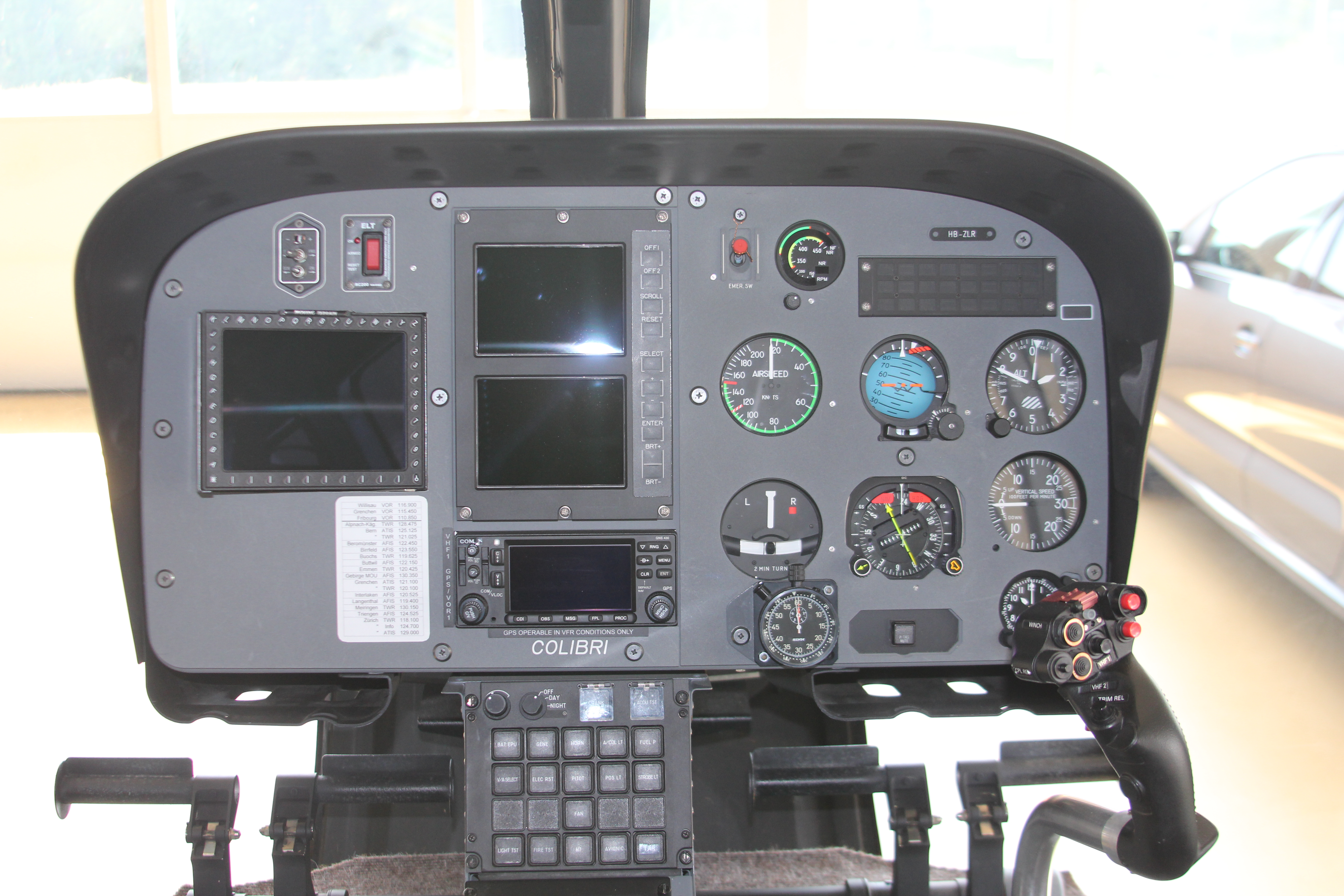

wenn "meine" EC-120 nicht mechanische Instrumente hätte... bei der sind nur die Triebwerks Anzeige und das GPS mit Displays.

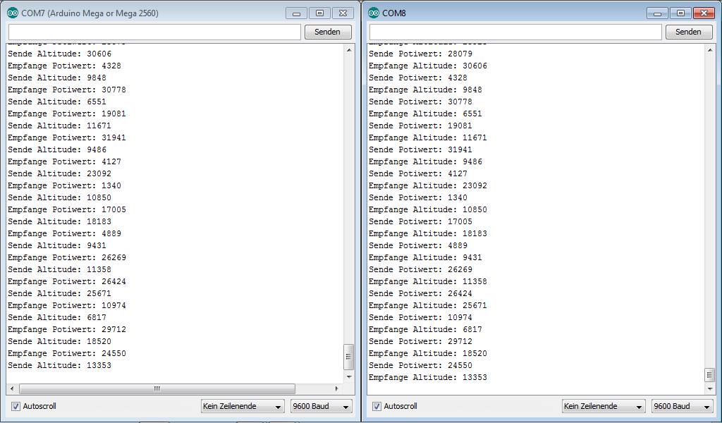

yap, ein wenigMataschke hat geschrieben:Du spinnst
ich bräuchte mal eben ein wenig Programmierhilfe.
Die Grundsätzliche Übertragung von Höhe zum Höhenmesser funktioniert.
Master schickt den Höhenwert über i2c an Slave. Zeiger läuft auf den passenden Höhenwert.
Wenn der Slave den mbar Wert schicken soll bekomme ich das nicht ganz so hin.
Ist das übertragen von int Werten zwischen Master und Slave je nach Richtung unterschiedlich?

Super gemacht Jürgen !!!
Und die Lösung für dein Sende-Empfangs-Problem hab ich auch schon
- I2C.jpg (89.45 KiB) 3134 mal betrachtet
