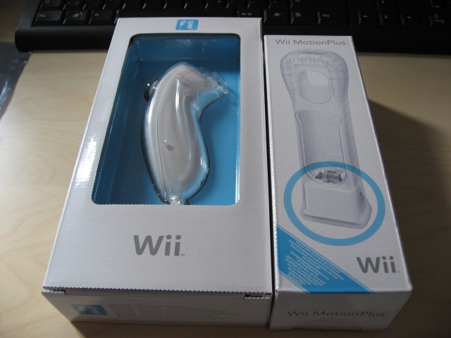

ich hatte gestern in Mainz mehr glück, regale waren voll!el-dentiste hat geschrieben:Wieder da. Keine WMPS mehr!Watt soll den das?
- IMG_2924.JPG (136.46 KiB) 1244 mal betrachtet
