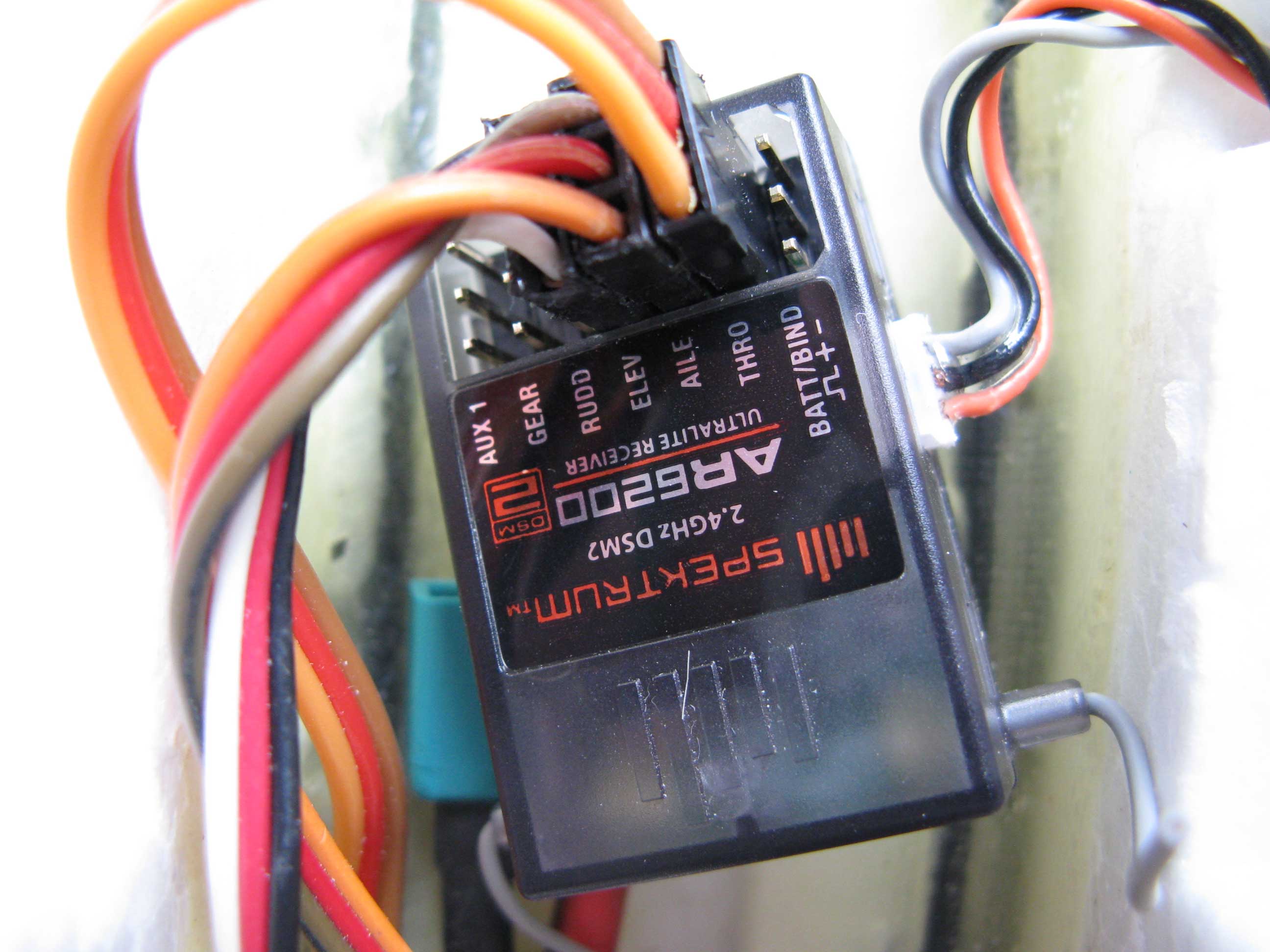

#5450 Re: Keine Helis Umland Hamburg?
Hi'
mfg
Paul
Also so wie auf dem Bild >>> Spektrum Empfänger ist egal. Auf "Aile" rechte QR, auf "Elev" linke QR. Delta Einstellung nicht vergessen.Wiesenschreck hat geschrieben:nun muss ich das Ding noch Binden und einstellen - keine Ahnung wie - wo gehören denn die beiden Servos hin(am Empfänger)?
mfg
Paul
- IMG_1186.jpg (239.52 KiB) 400 mal betrachtet
mfg Paul

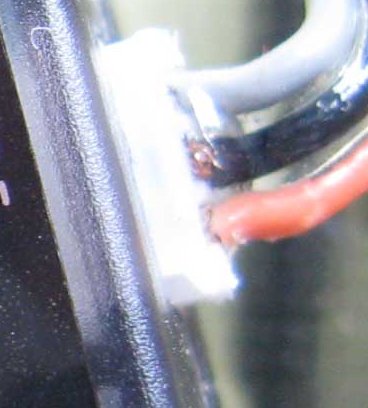

#5451 Re: Keine Helis Umland Hamburg?
Öhmm,
das würde ich mir mal genauer anschauen. Sieht irgendwie nicht sehr gesund aus.
Kann aber täuschen.
Cu
Kann aber täuschen.
Cu
#5452 Re: Keine Helis Umland Hamburg?
Hi'
Ist EXTRA von mir!!!!!!!!!!! Es ist ein Tropfen Harz um die Kontakte zu sichern. Die Org. Kabel sind nicht gut gegen kurzen gesichert und ohne Verbindung zu den Satellit ist alles Tot!
Schau euch eure Kabelverbindungen genau an, manchmal sieht es Übel aus was die Herseler da verkaufen!

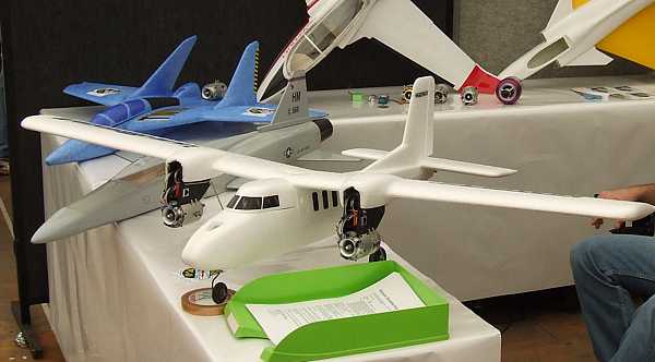

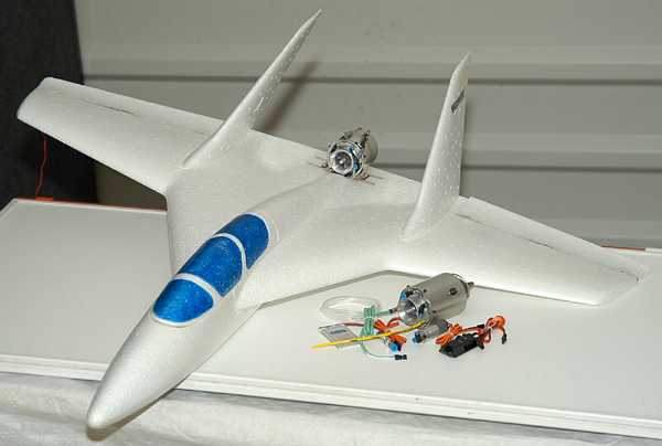

#5456 Re: Keine Helis Umland Hamburg?
Hi'
Für alle die es nicht schnell genug haben >>
- JetPower4_s.jpg (22.77 KiB) 463 mal betrachtet
- Twinjet1_s.jpg (17.34 KiB) 463 mal betrachtet
mfg Paul
T-Rex 450SE V2 -- Scorpion 2221-8 -- Jazz 40
T-Rex 500 -- Scorpion -- YGE80 -- BeastX+S9254 -- 3xHS5245 -- 6S
unLogo 600 -- Scorpion -- Jive80HV -- V-Stabi mini Expres5.2+Futaba BLS251 3xSavox ??? 10S
MCPX V2
MCPX V2
#5457 Re: Keine Helis Umland Hamburg?
Okay ist schon
BÖSE
#5458 Re: Keine Helis Umland Hamburg?
Nee, nee,
das hat nichts mehr mit Fun zu tun. Das ist einfach nur noch teuer und zu schade fürn Absturz.
