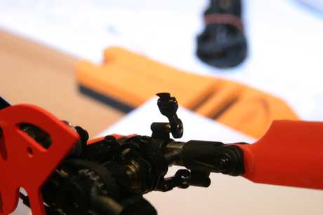

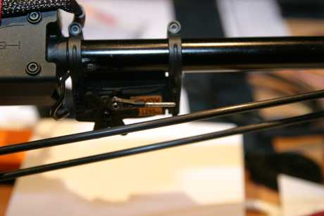

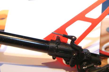

in ca 15m Höhe merkwürdige + häßliche Geräusche wie Blätter hauen iwo gegen -> AR-Schalter rein, Notlandung, und dann das hier:Heckanlenkstange weg :shock: und nicht mehr zu finden :shock:
dazu ein Teil vom Blatt weg, ca. 10m daneben gefunden
eine Anlenkung abgerissen
und nu das Kurioseste

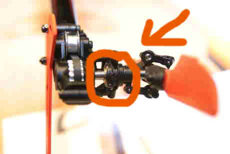

3969 markiert.jpg (9.35 KiB) 1961 mal betrachtet
hatte ich vorm Flug nachgesehn, war nicht angefressen, wie hier zu sehen
Die Landestelle war in relativ hohem Gras, ich bezweifle, daß das Blatt da zerplatzt ist, vor allem das spurlose Verschwinden der Anlenkstange - die ja soooo klein nicht ist - gibt mir zu denken
Wieder mal mächtig Glück gehabt, ok, aaaber ich hab mittlerweile mit der PRÔTÖSE mehr Fuzack durch technische Defekte gehabt, als durch Gehirngulasch, das fängt an zu nerven :evil:
­lieben Gruß, Ralf

Lass mich raten: Du hast die Gewindestummel mit Sekundenkleber in das CFK-Rohr eingeklebt. Das hält leider nicht zuverlässig. Sekundenkleber härtet sehr spröde aus. Ausdehnungen durch Temperaturänderungen führen zum Aufbrechen der Klebestellen. Ich verklebe Gestänge und Heckstreben ausschließlich mit UHU Endfest 300, das ich warm aushärten lasse. Seit dem ist mir nie mehr eine Klebestelle aufgebrochen.
