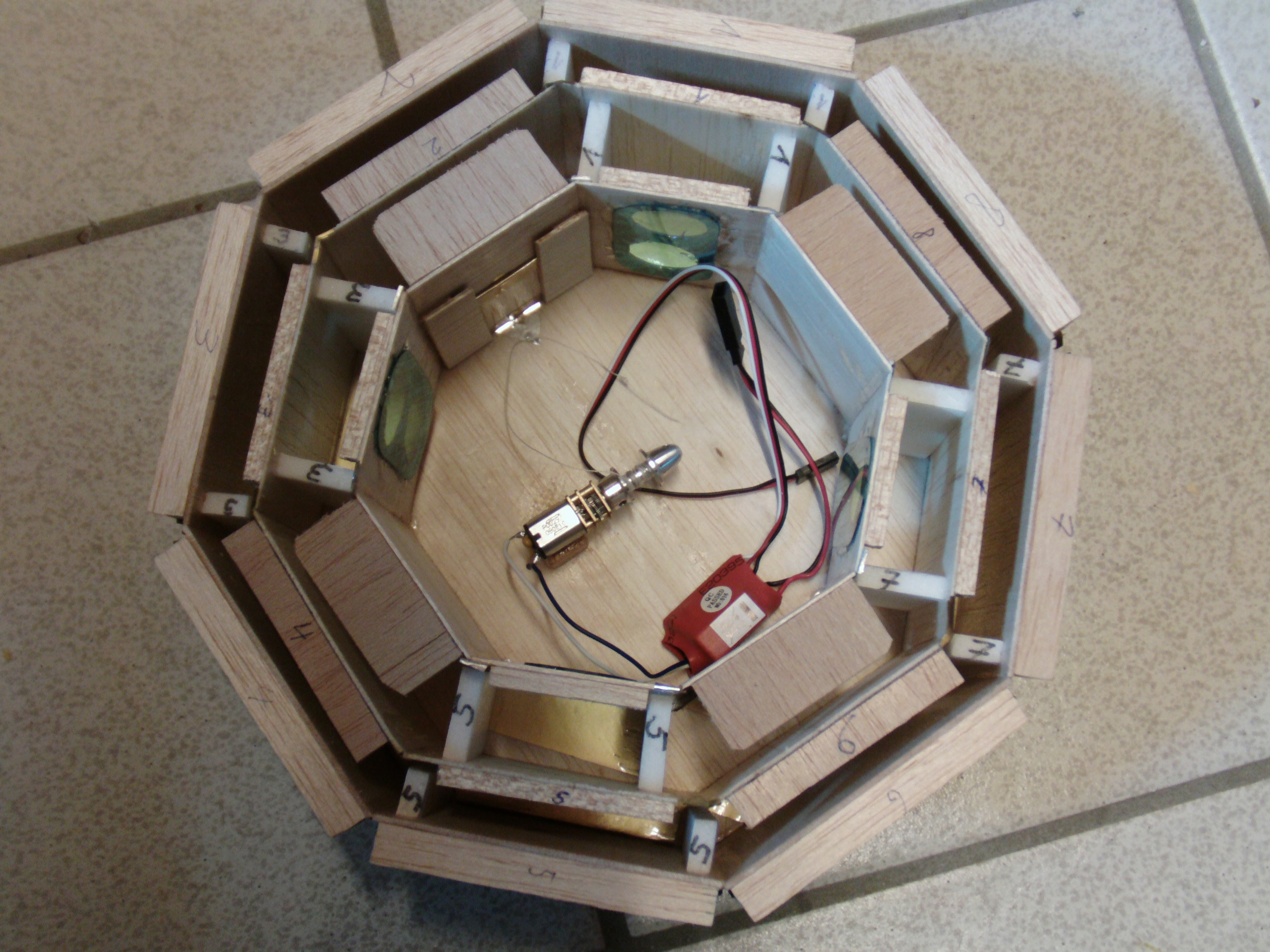

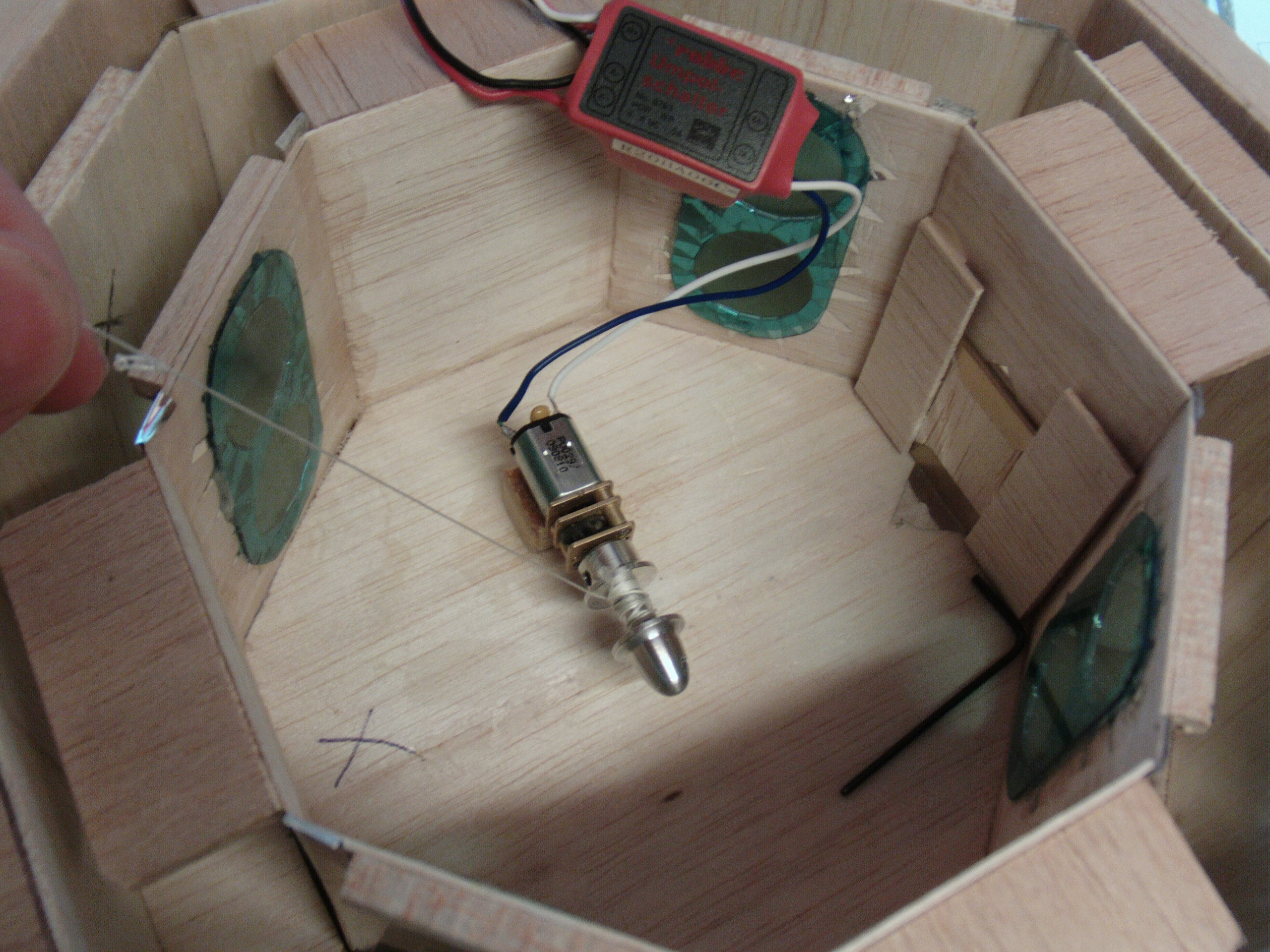

Ich habe das Problem jetzt so gelöst, das ich aus 6 mm Depron mir Seitenführungen geschnitten habe und diese seitlich eingeklebt habe. Diese 16 Seitenführungen wiegen gerade mal 7 gr und der komplette Landeschacht mit Motor, Seilwinde und Polwendeschalter wiegt 135 gr.
Hin und wieder verkantet der leider immer noch, aber wie ich das Problem löse weiss ich leider noch nicht. Ich muss bei all dem ja auch immer an das Gewicht denken. Einer von euch eine Idee?????

Anbei ein paar Fotos vom Schacht

hm....... mir kommt gerade folgende Idee : kann es sein das der Schacht verkanntet, weil das Gewicht von Motor etc. nicht genau in der Mitte liegt ? Dann eher das so platzieren, das der Schwerpunkt dieser Konstruktion mittig liegt, und über eine Mini-"Seilrolle" mit einem Stück Stahldraht eine Seilführung für die Winde gebogen.

Ich denke das kommt daher, das die Auflagefläche deines Schachtes, welches von dem Depron geführt wird zu dünn ist.
Vielleicht bringt es was diese Auflagefläche mit Depron zu verdicken.

Bei Stäben die in Führungen laufen wird es immer mal etwas verkannten.... was ich mir vorstellen könnte wäre es mit Kugeln zu versuchen. Die Kugeln an den Schacht so befestigen, das diese sich noch drehen können. Aber wie?? Keine Ahnung.alf-1234 hat geschrieben: Einer von euch eine Idee?????![]()

Verstehe ich jetzt nicht wirklich deine Frage - dazu wurden dir doch schon genug Ideen geliefert - von meinen Gardinenhalterungen bis hin zu kleinen Rädern - und die könntest auch mit nem Draht als Welle befestigen.alf-1234 hat geschrieben:An Kugeln habe ich auch schon gedacht aber wie befestigen?????

Du hast zuviele Führungen....dh zuviel Reibungswiderstand....evtl musst du die Führungen mit Tesa glätten und evtl auch ein paar davon rausnehmen...vielleich auch etwas Öl drauf
