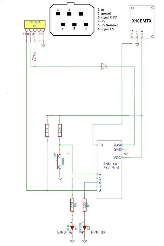

Leider kann ich mein gebautes Modul weder mit dem MCPX, noch mit einem 6-Kanal-SPEKTRUM-Empänger binden!
Der Sender steht, wie schon erwähnt im L/S-Betrieb auf "Schüler" und "ACT", die Sendeeinstellung auf 7-Kanal-PPM.
Das Modul schaltet mit gedrückter Bind-Taste den Sender ein und die rote LED beginnt zu blinken. Der mit Bind-Plug versehene Empfänger steht unter Spannung und blinkt auch, hört aber auch nicht auf zu blinken. Wenn ich die Bind-Taste los lassse, blinkt die grüne LED im Einklang mit dem Arduino weiter (HF vom Sender OK)... ein Bindevorgang findet nicht statt.
Startet man das Modul ohne Bind-Taste, blinkt die grüne Taste ebenfalls.
Hat jemand eine Idee?
Ein kleines Video vom Bindversuch:
Verdrahtet wurde nach dem Plan von Didi (das HF ist nicht korrekt dargestellt, aber (m.M. nach) richtig angeschlossen!),
mein Platinenlayout habe ich auch angefügt:

Nachdem ich die halbe Nacht in div. Foren gelesen habe, denke ich es könnte sein, dass die Anschlüsse am HF vertauscht sind. Also werde ich mal + und TX testweise vertauschen. Die LED soll ja bei beiden Anschlussvarianten leuchten. . .
Kann man den Versuch gefahrlos starten?
EDIT: Nach einem weiteren Check der Anschlüsse habe ich eine 100% richtige Verdrahtung festgestellt.

Du musst die Binding Taste solange gedrückt halten , bis er bindet ! Das kann durchaus mal länger dauern .... durchaus auch länger wie bei "normalen " Spektrum Sendern ...
Aber irgendwann hat ers ...
P.s. wenn der Antennenstecker "links Oben " ist , dann stimmt deine Beschaltung .... ansonsten ist Signal und + vertauscht ...

So, alles richtig angeschlossen, 100mal kontrolliert und durchgemessen, das Modul will einfach nicht binden - auch nach 30 Sekunden oder mehr. Die Diode und den Zusatzwiderstand habe ich auch schon einmal gebrückt - ohne Erfolg. Es sieht immer so aus wie in meinem Video.
Jetzt bin ich mit meinem Latein am Ende. :|
Bin daher für jeden Tip dankbar... :idea:

Ich habe heute mal die 2. Platine fertiggebaut, hier sollte ein X1TXN aus eine DX6 als HF dienen. Bis auf die fehlende Leuchtdiode am HF arbeitet das System identisch mit meinem zu erst gebauten... Binden ist nicht möglich. Ich habe jetzt auch einen Blade MCX zum testen hier, dieser verweigert das Binding genau so wie der AR500. Auch erste Versuche mit dem MCPX scheiterten am Montag.
Bisher konnte ich als noch gar nichts binden, bin jetzt dabei mein Platinenlayout zum hundertsten mal zu prüfen.
Das Programm läuft auf dem Arduino, das steht mal fest. Spannungen habe ich gemessen, die liegen (an den richtigen Stellen) richtig an (8,1V und 3,3V). Kurzschlüsse kann ich keine finden und m.M. nach ist alles sicher und richtig verlötet. Die LED's zeigen alle was sie sollen, Taster und Schalter tun ihren Dienst.
So einen RIESENBOCK kann man in so einer Pupsischaltung doch gar nicht schiessen. Ich bin zwar kein Profi, aber in elektronischen Dingen schon etwas vorbelastet.
Macht es Sinn mal eine T8FG zu nehmen? Hat der Sender überhaupt noch etwas mit dem Bindevorgang zu tun? HF scheint ja auch von der FX-30 anzukommen, was die blitzende grüne LED anzeigt.
Bin jetzt schon gespannt, woran es schließlich liegen wird...
:blackeye:
