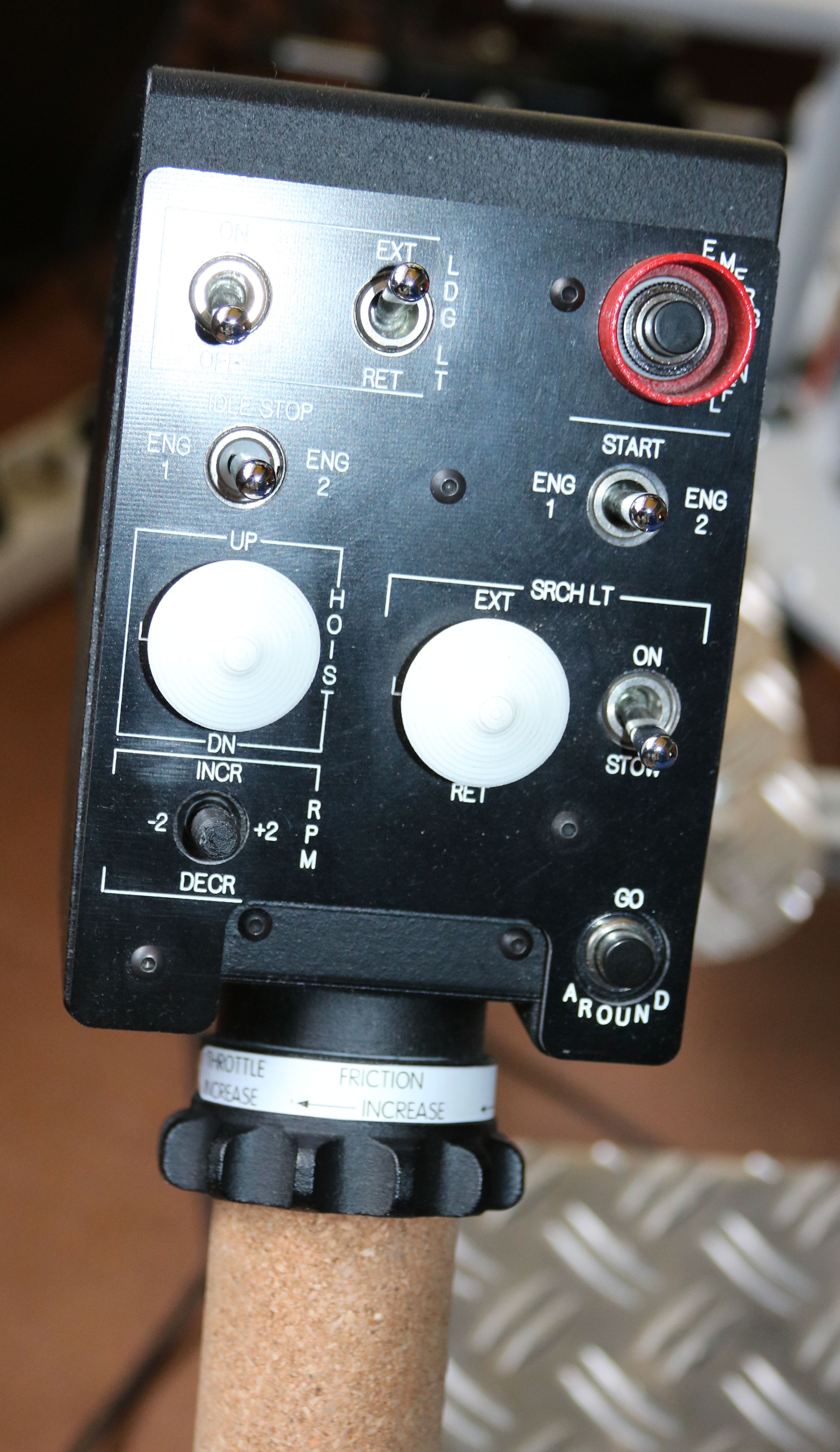

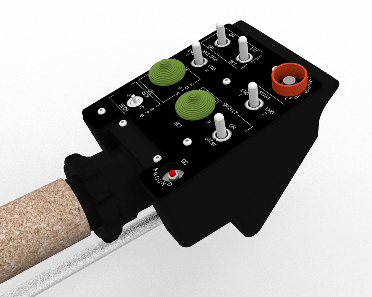

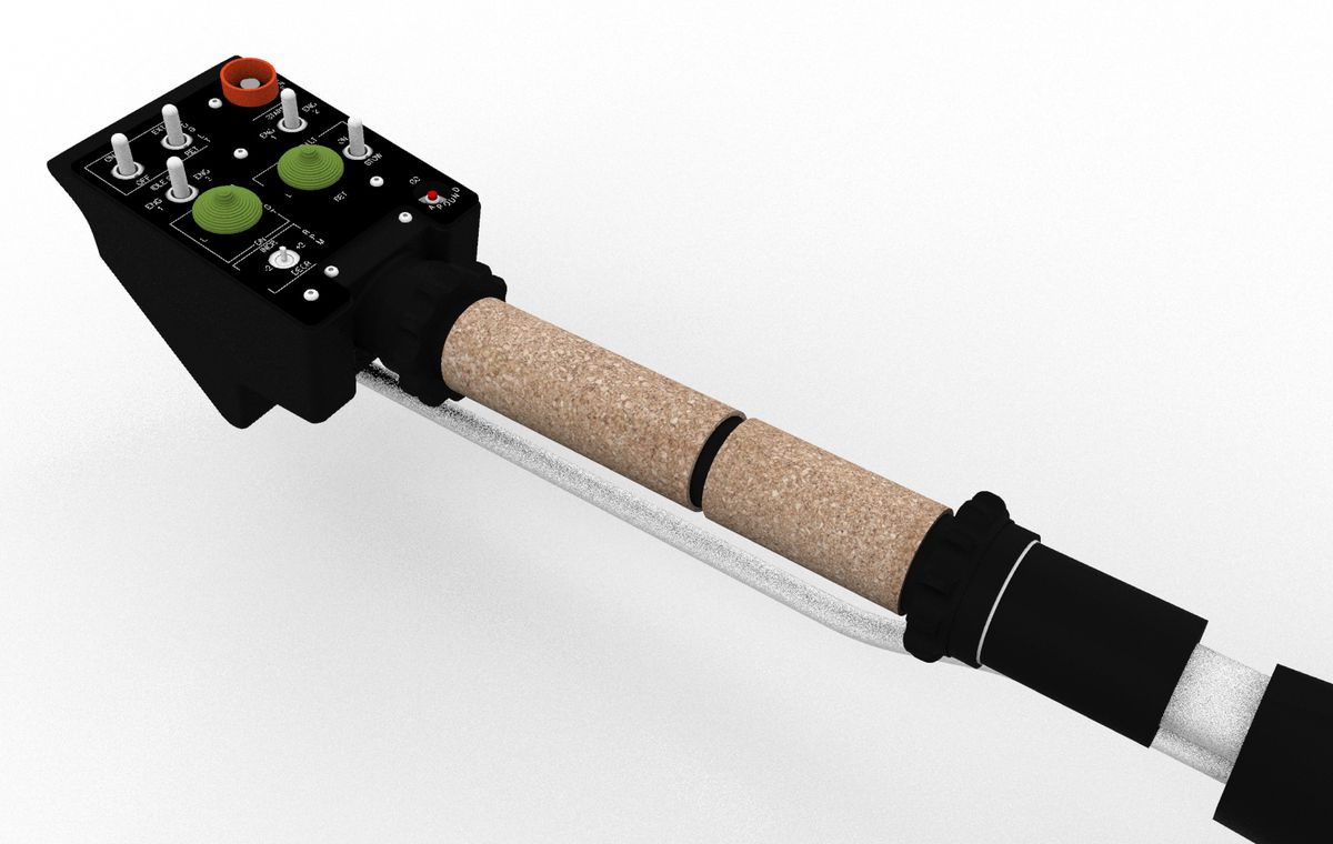

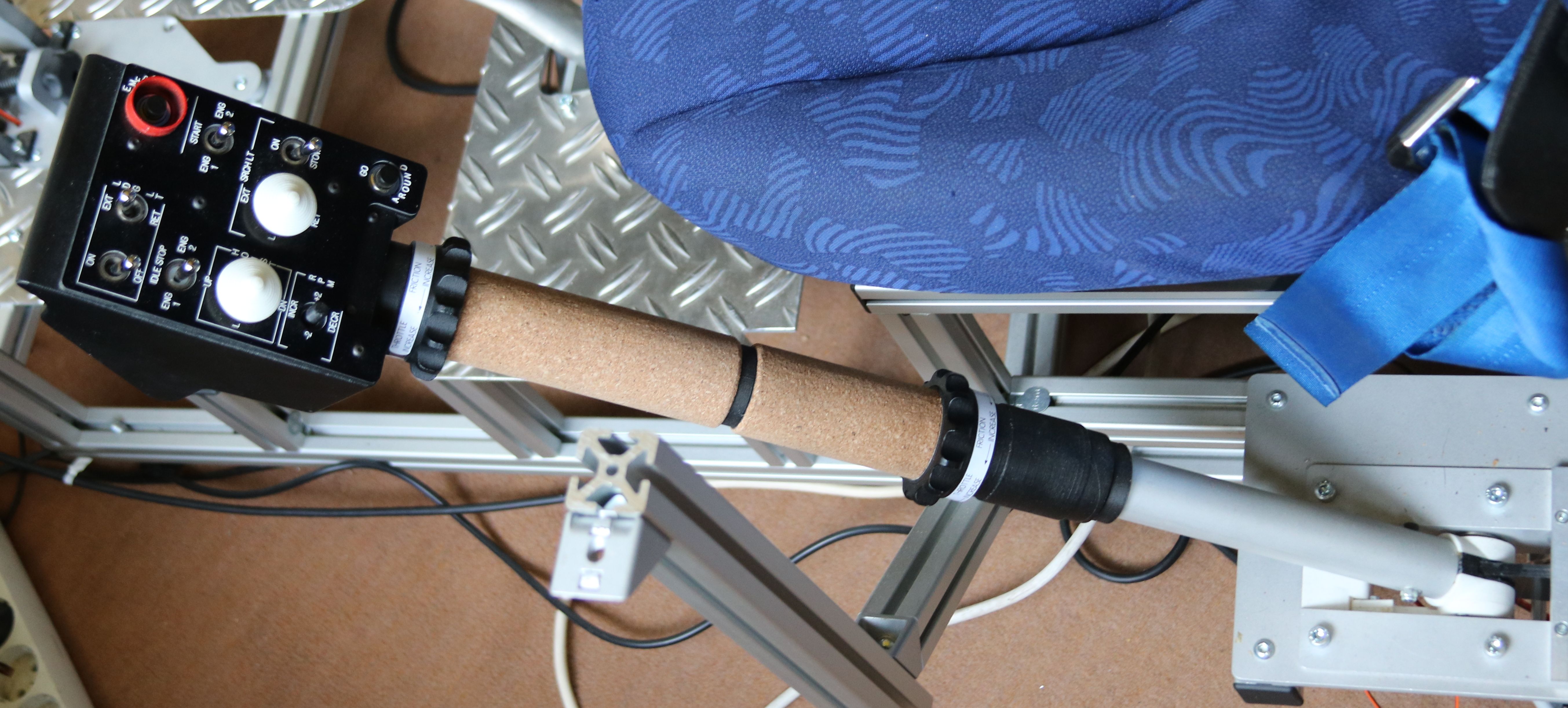

Hier mal der Collective der Bell 412
Entwurf/Design im Rhino3D
und wie ich das momentan auf meinem Gestell benutze:
Bell-412 Collective 2.jpg (1.56 MiB) 3808 mal betrachtet
Bell-412 Collective 1.jpg (1.25 MiB) 3808 mal betrachtet
Alle Tasten und Schalter sind im XPlane über ein LUA Script physikalisch richtig angesteuert.
Beide Twistgrips haben funtionierende Friction Einstellung und eingene Hall-Sensoren.
Was da noch nicht realisiert ist, ist die mechanische Idle-Stop Funktion, die aber auch im Sim noch nicht richtig umgesetzt wird.

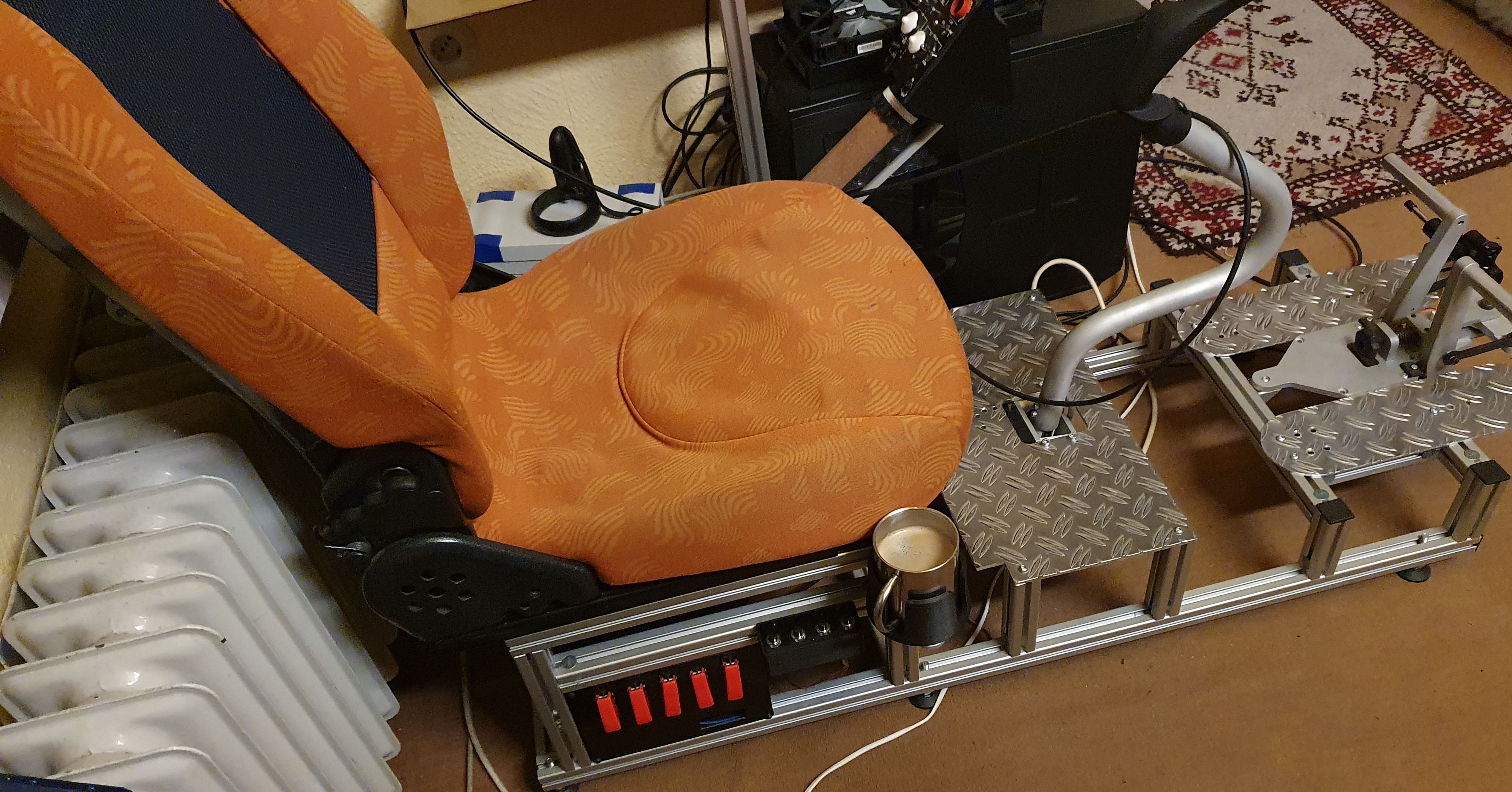

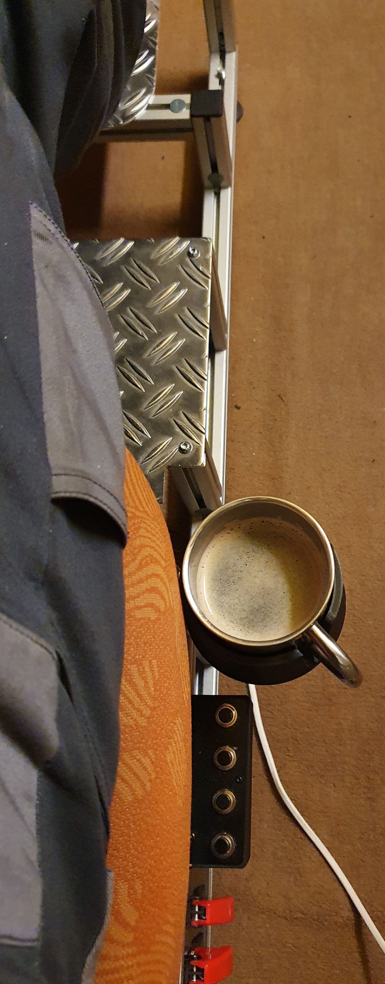

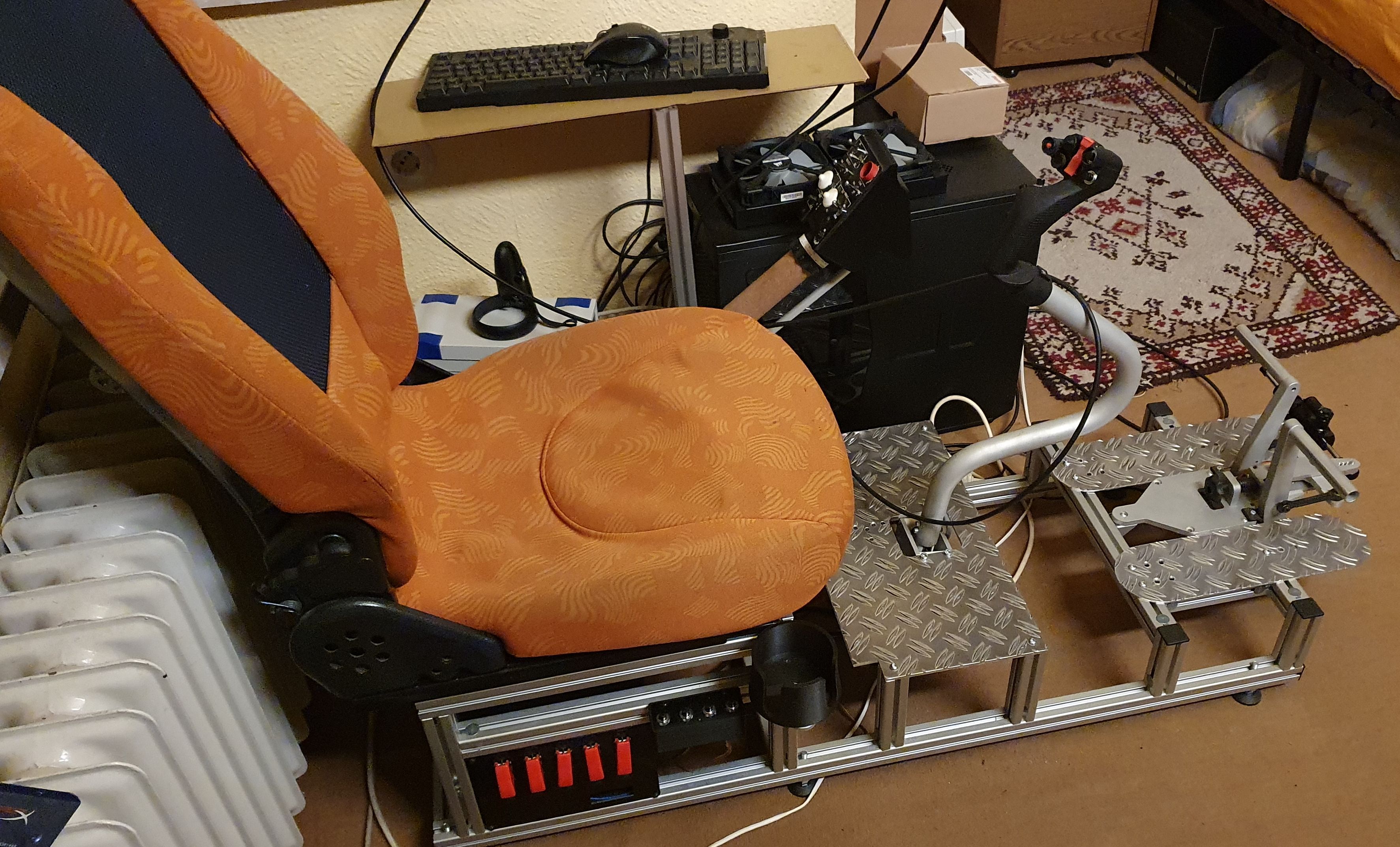

mein Rig hat noch ein kleines wichtiges Upgrade bekommen, gehört mir zwar erst am Freitag, aber ich durfte es schon montieren. 8)
Der blaue Smart Sitz ist bei einem Kunden gelandet, da habe ich jetzt wieder meinen orangen auf dem Gestell.
Suchbild:
mit vorgesehenem Inhalt
und quasi nur der Gegenstand.
Design von unserem jüngeren Sohn, gedruckt in HT-PLA und ich habe noch den Haltestreifen gefräst.
Das ganze mit einem passenden Winkel am Rahmen angehängt.

Ja, der Kaffee ist extrem wichtig bei so langen Flügen.

Solange Susanne nicht wieder mit einem Handkäs vorbeiwandert, ist alles prima :drunken:
