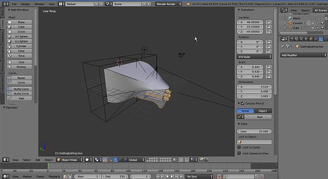

Man braucht kein (Hardcore-)CAD, Blender ( http://www.blender.org ) tut alles was man braucht und kostet nix.
Rumpfspitze, Deckel und Pilot 3D gedruckt:

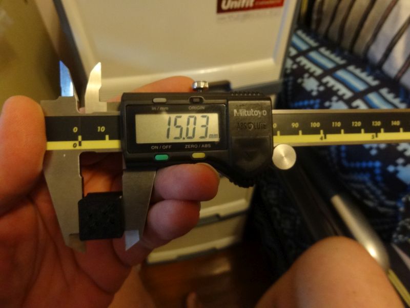

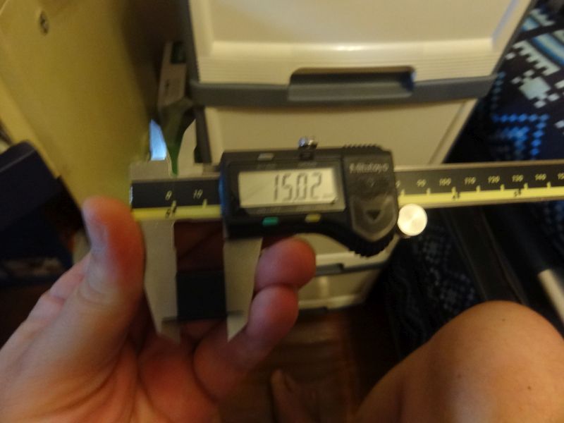

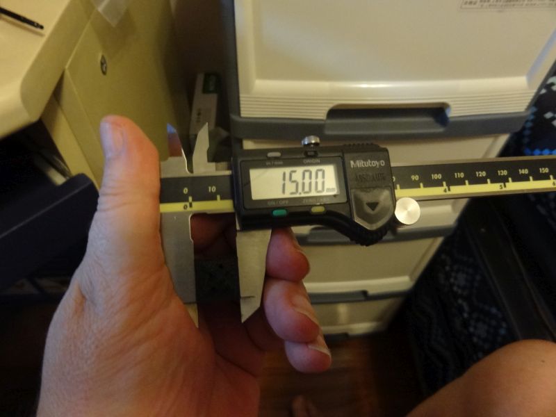

Als erstes bin ich mit einem hochkompliziertem Objekt gestartet. Einem Würfel mit Kantenlänge 15mm :shock:
Einfach um zu sehen, wie genau die Hurtel läuft.....
Drucker Bau 201.jpg (70.66 KiB) 2038 mal betrachtet
Drucker Bau 202.jpg (65.29 KiB) 2038 mal betrachtet
Drucker Bau 203.jpg (63.22 KiB) 2038 mal betrachtet
Ich finde das Ergebnis ist echt nicht übel :D :D :D

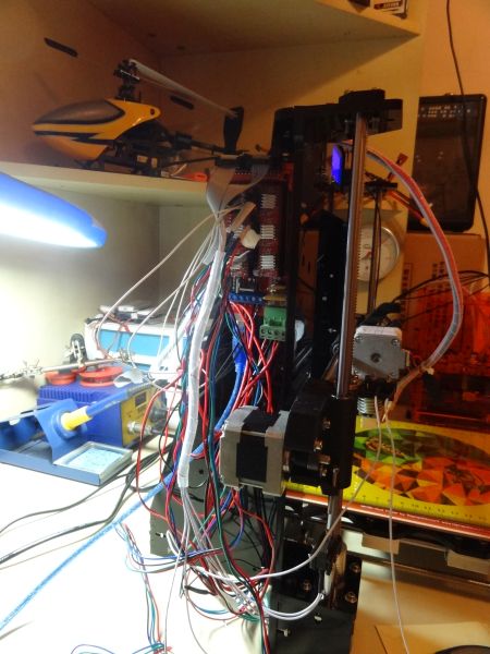

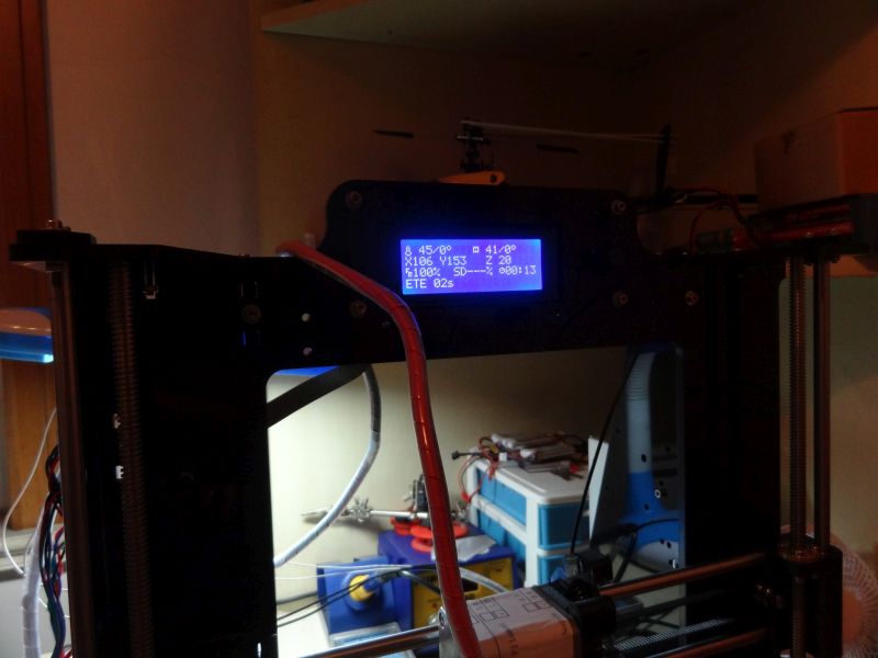

Mit der neuen Software funzt das LCD-Panel auch wieder :)
Drucker Bau 204.jpg (66.24 KiB) 2038 mal betrachtet
Das "Kabelchaos" wartet allerdings noch auf mich. Wird später noch "gehübscht" :wink:

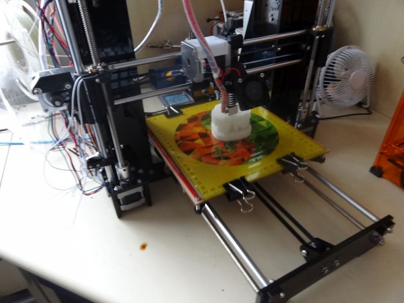

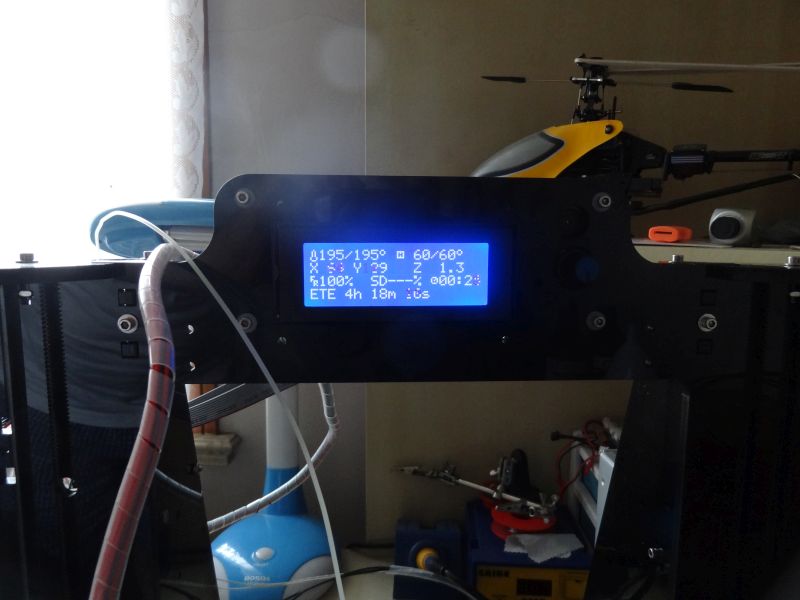

Dann an das erste "größere Testobjekt" :albino:
Hier der Start:
Drucker Bau 206.jpg (73.47 KiB) 2039 mal betrachtet
Insgesamte Druckzeit: 4 Stunden 18 Minuten :blackeye:
Drucker Bau 207.jpg (66.16 KiB) 2039 mal betrachtet
Nach einiger Zeit ist was gewachsen :bigsmurf:
Drucker Bau 208.jpg (86.76 KiB) 2038 mal betrachtet

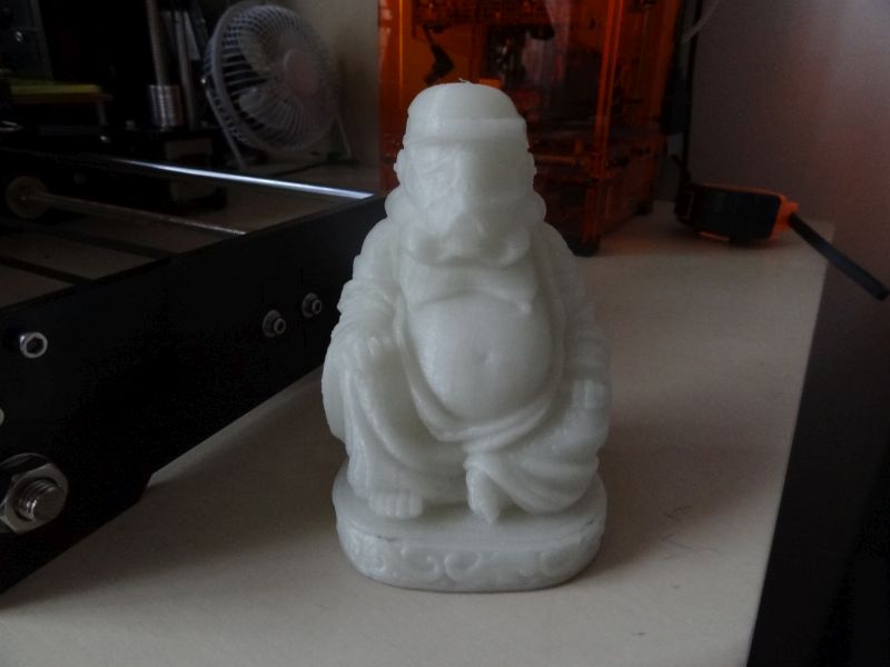

Und dann, nach laaanger Zeit.......
TADAAAA : Der Thinking-Trooper :mrgreen:
Drucker Bau 209.jpg (55.91 KiB) 2039 mal betrachtet
Vollkommen sinnlos das Teil, aber i-wie lustig :D :D :D :D

Aber natürlich soll/darf kein Tag ohne Problemchen laufen......
Wäre sonst langweilig, oder? :lol:
Die 15er Würfel waren wirklich SEHR schnell fertig, im Vergleich zum kleinen Hobbyking-Drucker.
Das hätte mich durchaus schon etwas stutzig machen sollen :!:
Und beim Trooper zeigte sich dann, was los war/ist:
Die "Reisebewegung" habe ich in den Einstellungen des Druckers etwas sehr hoch gewählt :oops:
Dadurch hat sich dann die Y-Achse beim Druck ein paarmal "verschluckt" bzw. "verzählt"....
Und dann versetzt sich die Druckebene.
Glücklicherweise hatte ich ja schon beruflichen Kontakt mit NC- und CNC-Karren, weshalb mir das bekannt vorkam.
Also die Geschwindigkeiten etwas reduziert, und einen neuen Druck gestartet :)
Neue Druckzeit um 30 Minuten länger.
Egal, auch wenn es schon 19:00 Uhr war und jetzt fast 5 Stunden Druckzeit, einfach mal auf "Play" gedrückt 8)
Es kam aber,
1.) anders
und
2.) als man denkt.
:oops: :albino:
Der Sockel mit dem ersten Übergang war 1a.
Hier hatte er sich beim ersten Druck schon verschluckt (Vermutlich bei den vielen kleinen Infill-Bewegungen)
Sah also noch gut aus.
Als ich dann eine halbe Stunde später wieder gucken kam, war nix mehr.
Der Drucker druckte lustig in der Luft herum, deutlich über dem Teil.
Hot-End verstopft :cry:
Eigentlich kein großes Thema, wenn man eben kein DAU in dem Bereich ist :alien:
Laut Anleitung mit einem 0,4er Bohrer (Lieferumfang) die Düse reinigen/befreien => Okay
Laut Anleitung mit einem 3mm Bohrer (Lieferumfang) das Hot-End reinigen/befreien => Krasse Fehlentscheidung und Falschinformation :|
Im Hot-End befindet sich ein PTFE-Röhrchen, 3mm Außen- und 2mm Innendurchmesser als "Reduzierung" für 1,75er Filament und Führung.
Tja, das habe ich mit dem 3er Bohrer natürlich MIT auf- und ausgebohrt :roll:
Ohne das, tut´s aber nicht.......
Also ist erstmal warten auf neues PTFE-Röhrken angesagt :albino:
Auch hier zeigte sich der Shop heute morgen sehr zuvorkommend!!!
Kurze Info was mir passiert ist, und vorhin schon die Rückmeldung erhalten, das die mir Ersatz schicken :thumbright:
