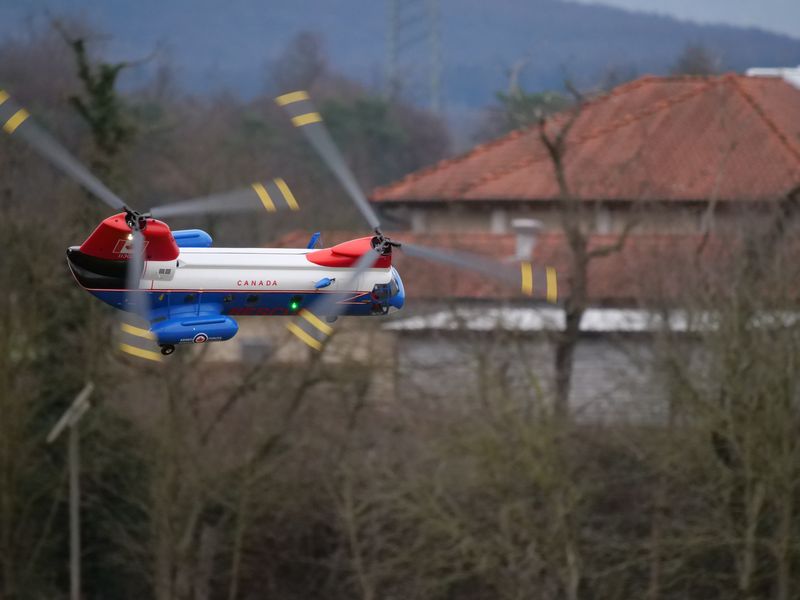

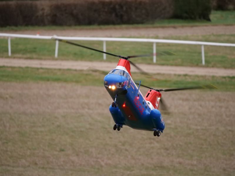

Hier mal zwei Fotos als kleine Motivation, die ich auf der Rotor Live gemacht habe. Auch auf die Gefahr hin, das du sie schon kennst...

Die Bilder kenne ich noch nicht, aber das Modell. Danke
