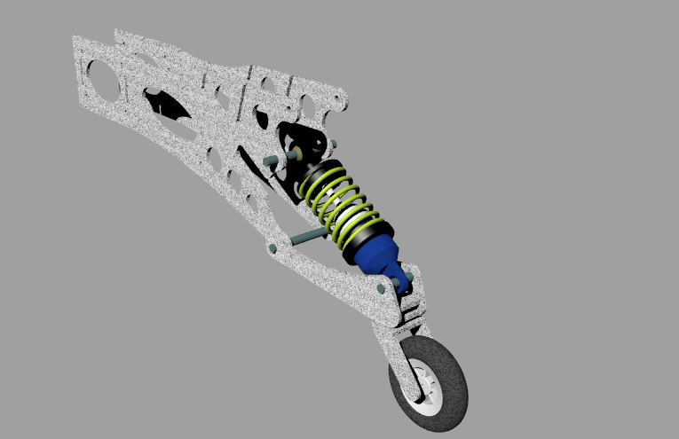

und damit ihr noch lecker was zum schauen habt - hier ne PDF vom Fahrwerk, hat Yogie gestern erstellt...
da erkennt man wie es konstruiert wird...
Aber vorsicht: Ab Acrobat 8.1 könnt ihr auch die 3D Ansicht nutzen und das Ding drehen und wenden wie ihr wollt...

yogi149
#64
und hier die Variante fürs Heck.
- gear-r1.pdf
- Ab Reader 8.1 in 3D :-)
- (520.91 KiB) 75-mal heruntergeladen
- gear-r1.jpg (66.82 KiB) 1138 mal betrachtet

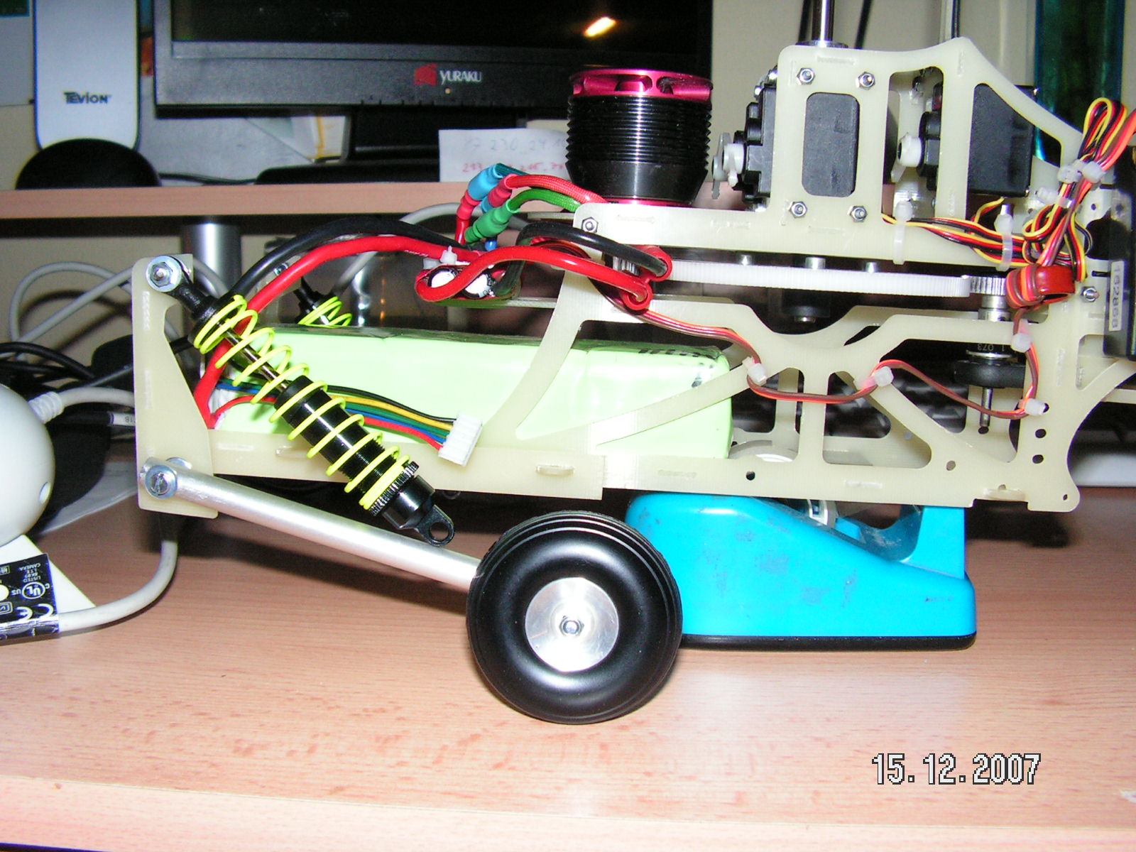

Schaut mal Jungs...
hab das Fahrwerk angefangen - mal testweise eins frei Schnauze gebaut..
und als ich die Zeichnung dann von Jürgen mit den richtigen Maßen bekommen habe, hab ich gemerkt das ich grad mal 3-4mm übers Ziel hinaus geschossen bin
- PICT0010.JPG (360.17 KiB) 1145 mal betrachtet

#70
hehe..geil, schaut wie nen Offroader aus....

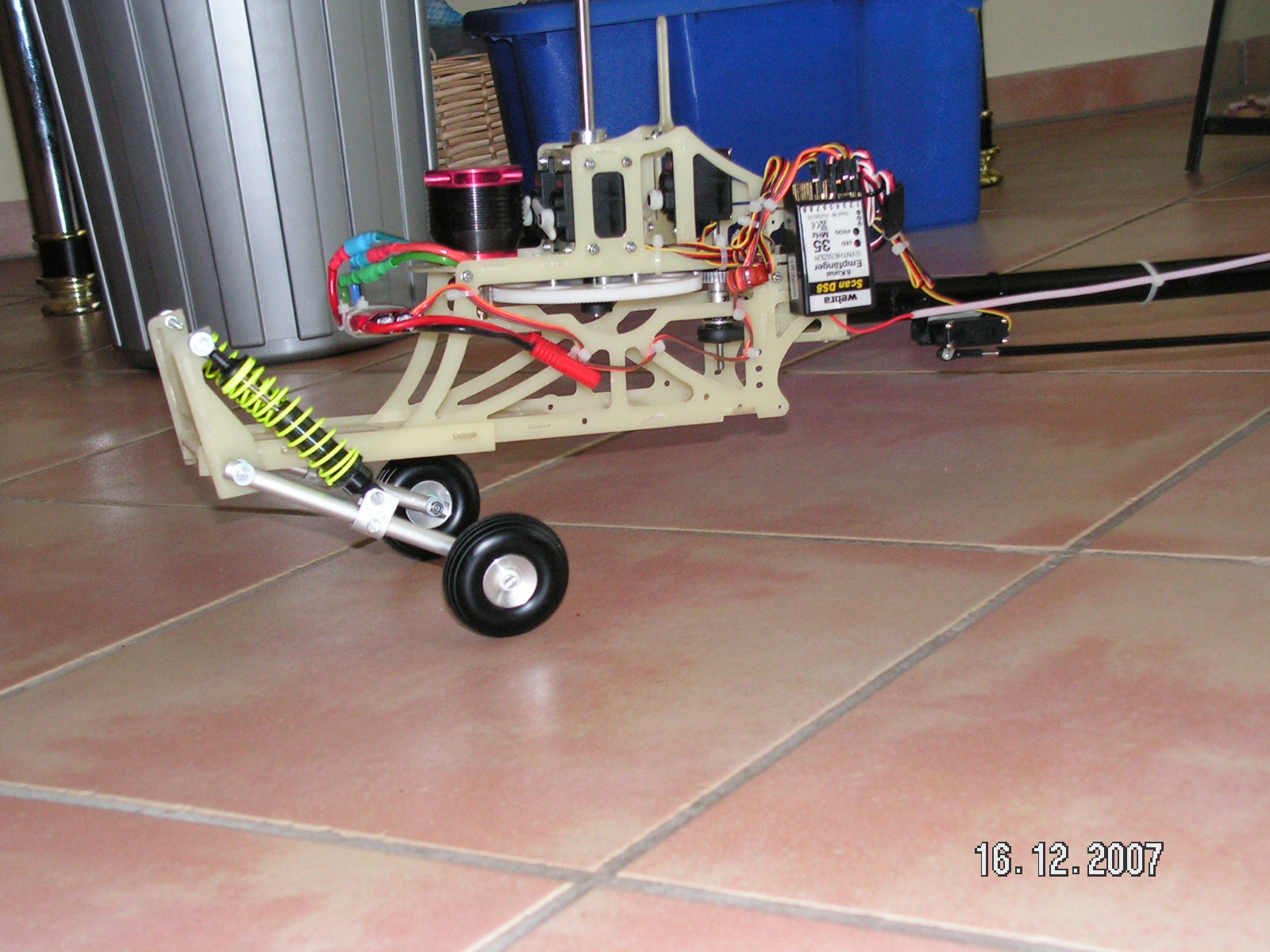

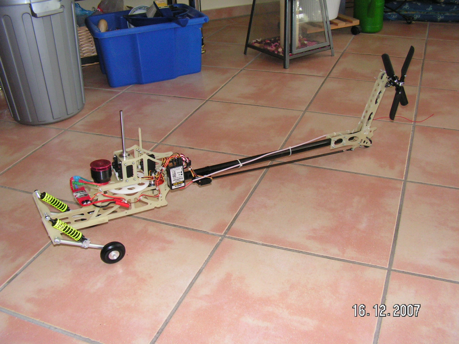

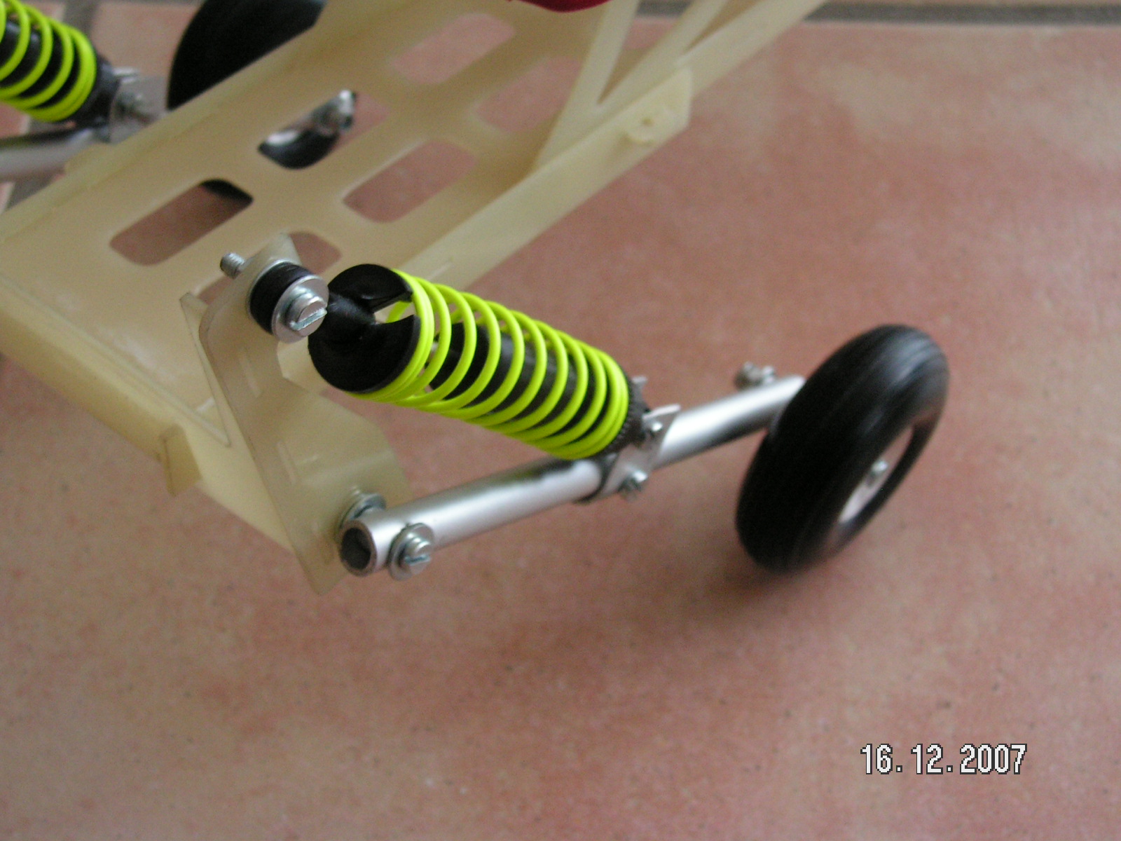

#71
Fahrwerk vorn ist fertig
allerdings viel zu weich
da muss man noch was machen...
- gesamte Helimechanik ohne Akku
- PICT0011.JPG (481.17 KiB) 1144 mal betrachtet
- Mechanik nur vorn
- PICT0012.JPG (472.02 KiB) 1124 mal betrachtet
- linkes Fahrwerk
- PICT0014.JPG (481.55 KiB) 1122 mal betrachtet
