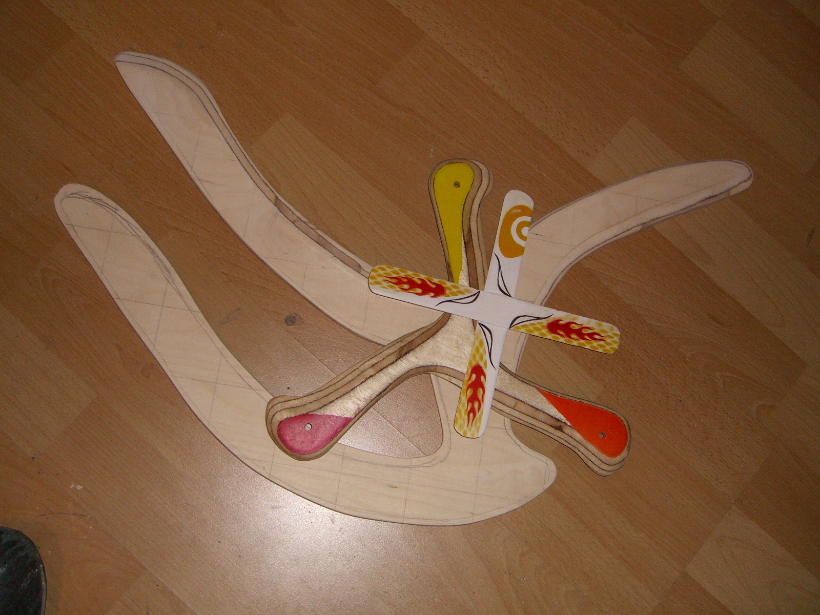

Aber nach 5 Seiten Motoren sag ich euch das taugt alles nix :-)
V-Motoren Stinken und machen Lärm..
BL mit Lipo is teuer teuer teuer und lääääääd ewig.. (Thema Bart ;-) )
Ich hab mir mal ein paar Drehflügler gebaut die nicht Stinken oder Laden müssen :-)
