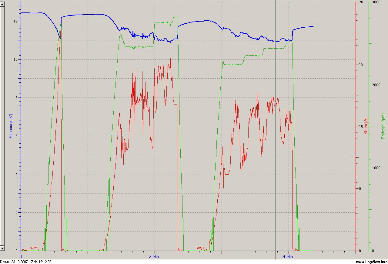

Sodela wie versprochen ,
hier mein erstes Log
Max. DZ lag bei 2740 U/min . Aussentemp. 7°C , Scheiss Wind , sodass ich nach 4min abgebrochen habe. Hab fast den MT Zersemmelt
Mit der 3D Einstellung isser doch sehr Agil und meine 8° Pitch sind für Hartes Abfangen zu Wenig
Wer was damit Anfangen Kann Bitteschön

Interessant, interessant,Mataschke hat geschrieben:Wer was damit Anfangen Kann Bitteschön
Hast du wirklich nen Jazz verbaut?
Was treibt der (oder du dann) - in was für nem Mode fliegst du den Jazz?
Stellst du zwischendurch die Solldrehzahl (Gaswert) höher?
Jedes Mal wenn dein Strombedarf etwas höher wird, steigt auch deine Drehzahl um rund 100 RPM an. Bleibt aber in den Bereichen konstant.
Mal so allgemein: Strombedarf sieht echt nicht so wild aus.
Ein Vergleich mit nem Anderen Motor/Regler wäre jetzt naturlich zum Vergleich sehr interessant.
Aber ich weis der sch.... Wind.
Tom

Yap gut erkannt ,
ich hab Pitchwerte in 3D Flugphase angeglichen und dann Flugphase auf Rundflug und Schweben kopiert und vergessen die Gasgerade anzugleichen , deshalb isser im ersten Segment gleich auf 75% Reglerweg hoch.
Da ich ne Evo9 hab kann ich die DZ der einzelnen Flugphasen auch "während" des Betriebs kompfortabel einstellen und abgleichen. Genau das habe ich wie man im mittleren Teil sieht gemacht.
Dann noch kurz nen DZ Check bei 75% allerdings war der Lipo nicht vorgewärmt und somit fehlen da ein Paar U/min aber ich weiss nun dass der Unilog Funktioniert

Hatte schon meine Zweifel. Aber so ist alles klar.Mataschke hat geschrieben:ich hab Pitchwerte in 3D Flugphase angeglichen
Was sagt das Log zum Gesamtstromverbrauch?
[Oberlehrermodus zur Erklärung für Nicht- Elektrofachpersonal]
Die Pausenzeit von der Gesamtzeit abziehen und den Gesamtstromverbrauch durch die Restzeit dividiert - da hat man dann nen guten Wert für die mittlere Last bzw. Verbrauch und kann dann z.B. auch den Timer richtig nachstellen. Übrigens bekommt man auch nen Anhaltspunkt dafür wie viel der Balancer beim Nachladen verbrät indem man die entnommene mit der nachgeladenen Menge vergleicht. (Die Ladeverluste mal vernachlässigt).
[/Oberlehrermodus]

399mA wenn ich dem Glauben schenken darf was Logview sagt
grüße Michael
#75
Komme beim Schätzen so auf knapp 500mAh.Mataschke hat geschrieben:399mA wenn ich dem Glauben schenken darf was Logview sagt
Würde sagen das Logview mach das richtig.
