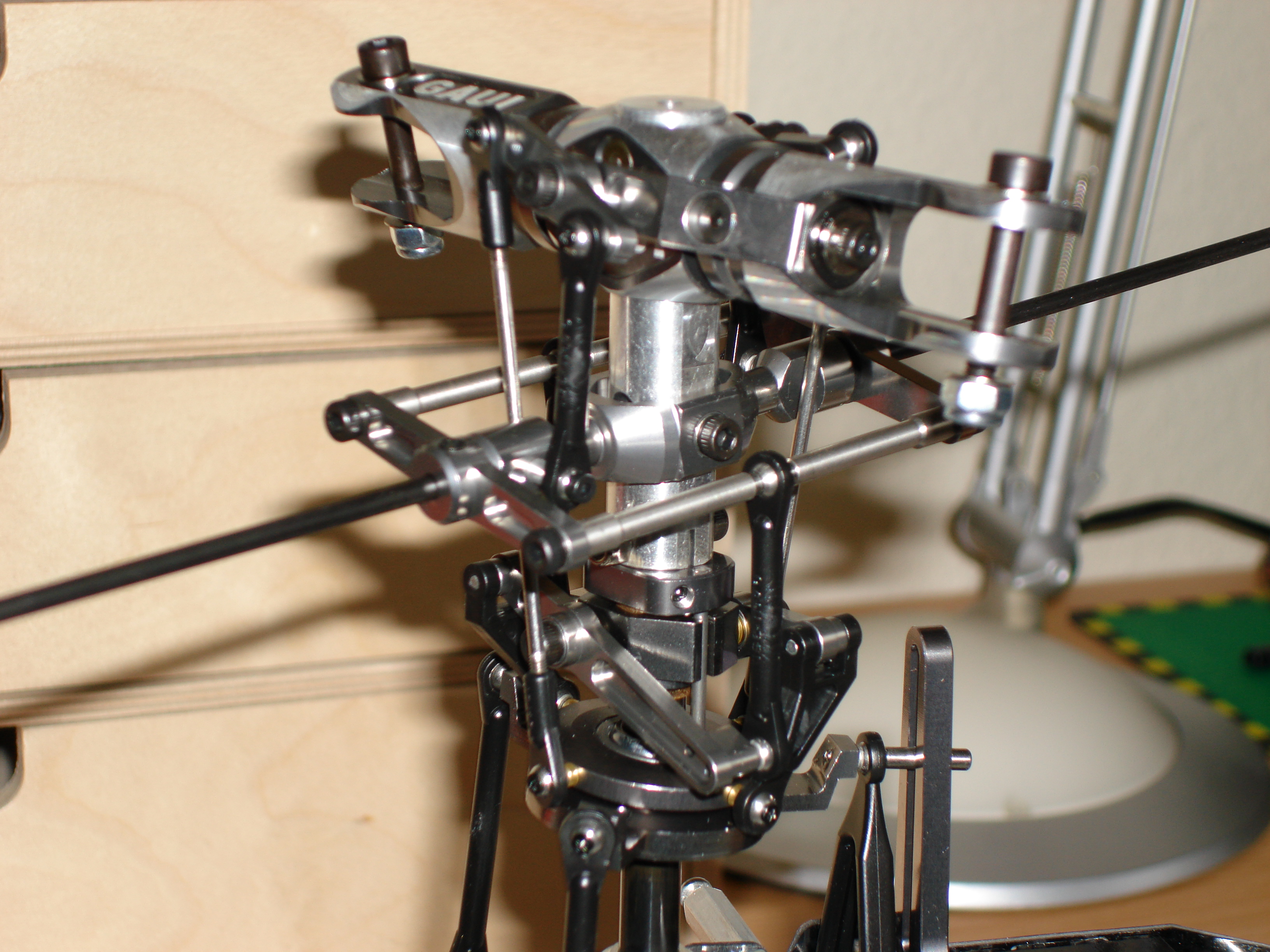

Hi Niggo,
ja, alles komplett aus Alu.
Schau selbst..
Schau selbst..
- Pro SE Kopf
- DSC01508.JPG (2.95 MiB) 892 mal betrachtet

#65
Also die neuen Blatthalter find ich total cool... kopf sieht damit so richtig Klasse aus!! Würd mich interessieren um wieviel genauer der Hurri damit zu steuern ist...
-klaus
-klaus
