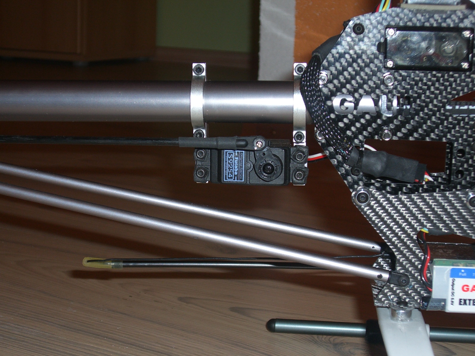

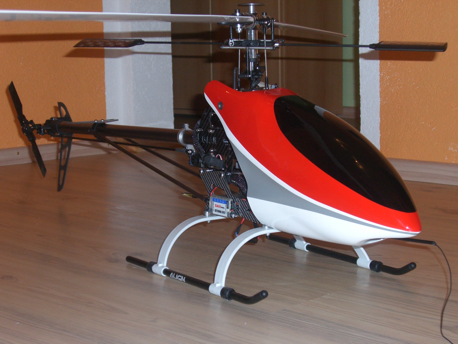

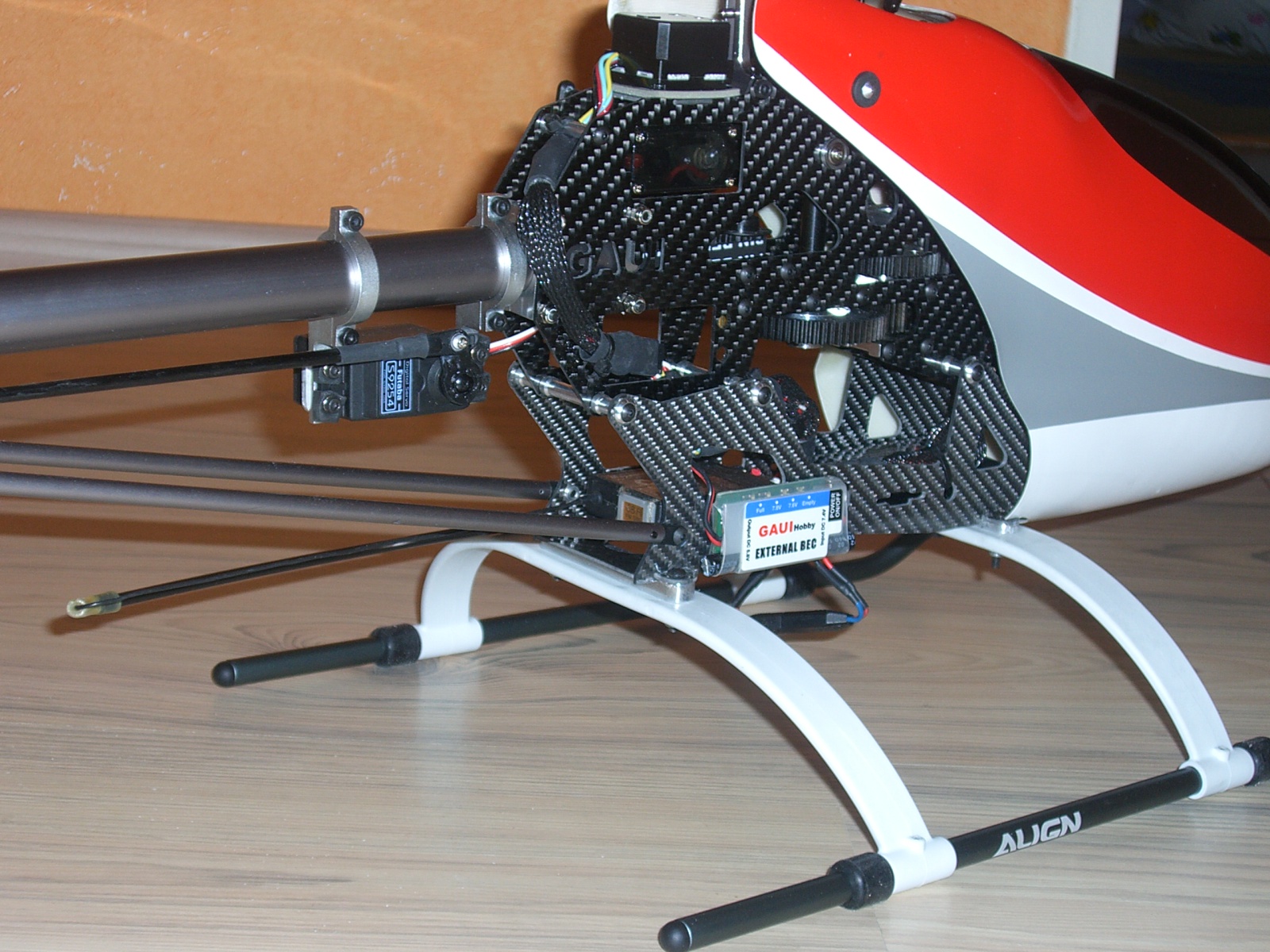

Sooooo... jetzt hat mein kleiner auch neue Füße bekommen. Ich hab mich für des T-Rex 600 Landegestell entschieden. Das sieht schon viel viel besser aus als das originale dünne Gestell. Bei der Gelegenheit hab ich mir noch Distanzleisen statt der originalen Hülsen gemacht damit nicht die ganze Wucht bei einer harten Landung in die kleinen CFK-Ohren geht sondern großflächiger verteilt wird. Da ich auf die 4000er Berlinski umsteige habe ich das Heckservo am Heckrohr montiert. Da auch hier die originale Servohalterung nicht gerade mein Vertrauen gewonnen hat, habe ich mich für die Aluhalterung der T-Rex 600 (mit leichten Modifikationen)entschieden und die Anlenkung gegen ein CFK-Rohr getauscht.

#71
Hmmm,
nicht schlecht...aber nicht meine Farbe. Ich mag das Weiß nicht. Wenn's das in schwarz gäbe, könte ich mich damit anfreunden....
Die Heckservo-Halterung sieht allerdings super stabil aus!!
Was wiegt das Teil denn mehr als das original LG?
