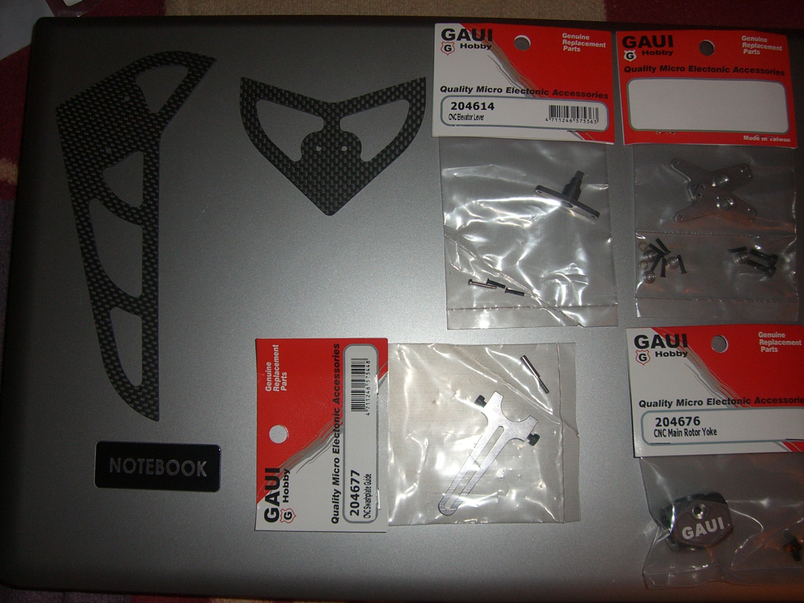

Heute war die Post da aber die hat leider "nur" die Tuningteile für meinen Hurri gebracht.
Na ja, dann hab ich noch etwas Zeit mich mit der Programmierung meine MPX 3030 zu beschäftigen
Hoffentlich liefern die Chinesen bald .......
- CIMG2523.JPG (620.32 KiB) 1620 mal betrachtet
Aha das Revco Leitwerk ist auch dabei, schön schön
Gruß Tim
