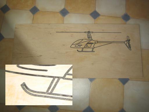

Eigentlich wollte ich ihn erst zeigen, wenn er fertig ist, aber die Seitenwand ist so toll geworden, dass ich es mir nicht verkneifen kann.
Ausserdem hat ja vieleicht einer einen Tipp, wie ich die Zinkung einfach und gut hinbekomme. Die soll an allen Kanten mit 5cm Zinken entstehen.
Er soll mal 70x30x20 cm werden.
Sperrholz = Birke schichtverleimt 6,5 mm.
Der T-Rex ist eingefräst, mit schwarzem Harz ausgegossen und saubergeschliffen.
Vieleicht sollte ich darunter noch über die ganze Breite "T-Rex 450 XL" einfräsen...
Wenn das klappt hab ich ein Unikat under den Standard T-Rex Transportkoffern.

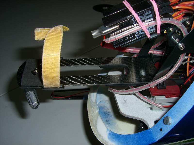

ich habe drei Dinge, die gut gelaufen sind und über die ich berichten möchte. Bilder folgen unten.

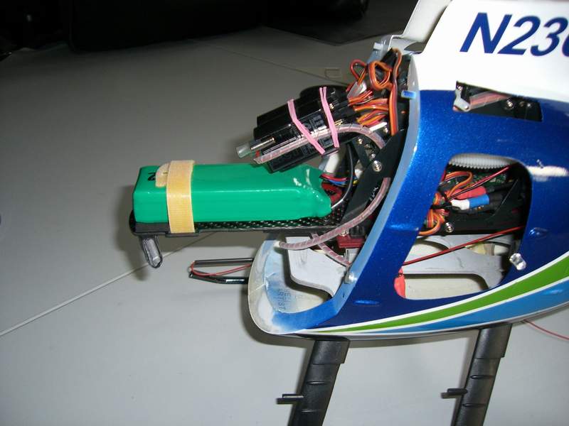

1. Akkuhalterung für T-Rex-Chassis
Der Klaus Müller (klmklm45739) hat mir eine Akkuhalteplatte gemacht, die perfekt ins Chassis passt und den Akku meiner Hughes 500 trägt. Mit Halteösen für's Klettband. Ich konnte auch das notwendige Trimmgewicht sehr geschickt montieren. Klaus kann die Teile in unterschiedlichen Längen herstellen.
Mit zwei Blechtreibschrauben ist das Teil schnell befestigt.

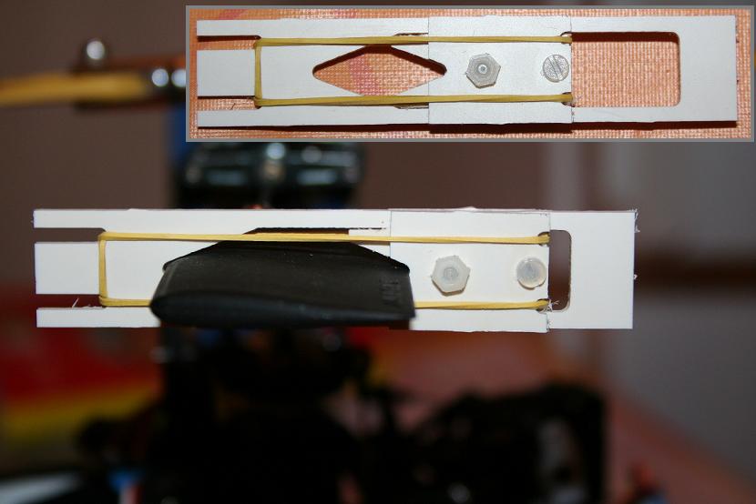

Ich hab auch mal ne kleine Bastelhilfe zum Einstellen der Riemenspannung. Ich fand es immer umständlich am Heckrotor zu ziehen und gleichzeitig die Schrauben an der Heckrohrhalterung fest zu ziehen. Daher folgende Hilfe (ist glaube ich selbsterklärend):
Gruß Basti

tolle Sache :thumbleft:

Das ist ja mal ne gute Idee :thumbright: werd ich gleichmal nachbaun 8)

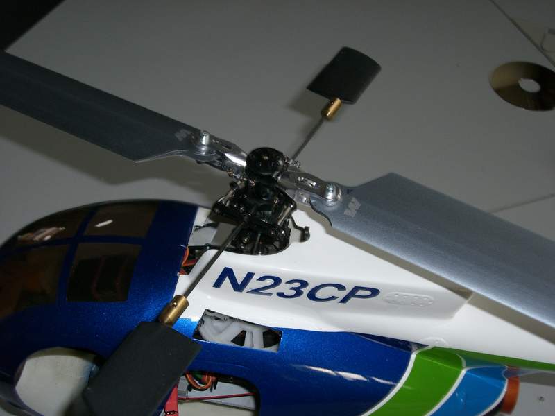

mal wieder Bastelei an meiner Hughes 500 mit T-Rex 450 Mechanik.
Im schnellen Rundflug war der deutliche Aufbäumeffekt doch recht lästig und ich habe nach Lösungen gesucht. Und ich hab sie gefunden.
Eigentlich ganz einfach: Man baut den Rotorkopf um auf Anlenkung von vorne. Dann erhält der Hauptrotor aufgrund der aussermittigen Anlenkung der Blatthalter positive Delta-3-Rücksteuerung und schon ist das Thema gegessen. Nicht ganz, etwas ist noch übrig vom Aufbäumen, aber es ist echt erträglich.
Hier ein Bild:
Folgendes ändert sich:
- Blatthalter von vorne angelenkt
- Stabistangenwippe umgedreht
- Bell-Hiller-Mischhebel andersrum hingebaut. Bei den Kunstoffteilen muss die Verstärkungsstrebe weichen, die Kugeln kommen auf die andere Seite
- Die Pitchkompensatorhülse wird umgedreht.
- Die Pitchkompensatorhebel müssen auf umgedreht montiert werden. Damit man sie wieder an der Taumelscheibe befestigen kann, müssen, weil die Öffnung der Kugelpfannen jetzt falsch rum ist, die Kugeln aus der Taumelscheibe raus, dann in die Pfannen, und dann wieder angeschraubt werden, sonst gehen die Pfannen kaputt.
- Bei der einen oder anderen Anlenkstange muss eine Kugelpfanne um 180 Grad gedreht werden. Am besten gleich rum, dann stimmt nachher wieder alles.
Ich variiere derzeit noch den Delta-3-Effekt, indem ich mehr oder weniger Muttern zwischen Kugel um Anschaubpunkt am Blatthalter schraube.
Der Erfolg ist auf jeden Fall sensationell!
