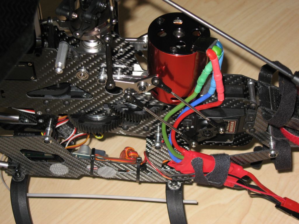

Okay, ich war jetzt verrueckt genug, mir den Tango zu kaufen. :D
Nach Einbau des 60T Zahnrads passt der Tango gerade so in das Gaui CF Chassis, nur habe ich noch ein Problem mit der Haube. Die kann ich zwar drauf pressen, nur drueckt das so ziemlich auf die Kabel des Motors. Da die Kabel recht starr sind, ist das keine dauerhafte Loesung.
Tango im Hurri - 1
Tango im Hurri - 1
Hurri 1.jpg (140.68 KiB) 863 mal betrachtet
Tango im Hurri - 2
Tango im Hurri - 2
Hurri 2.jpg (100.46 KiB) 863 mal betrachtet

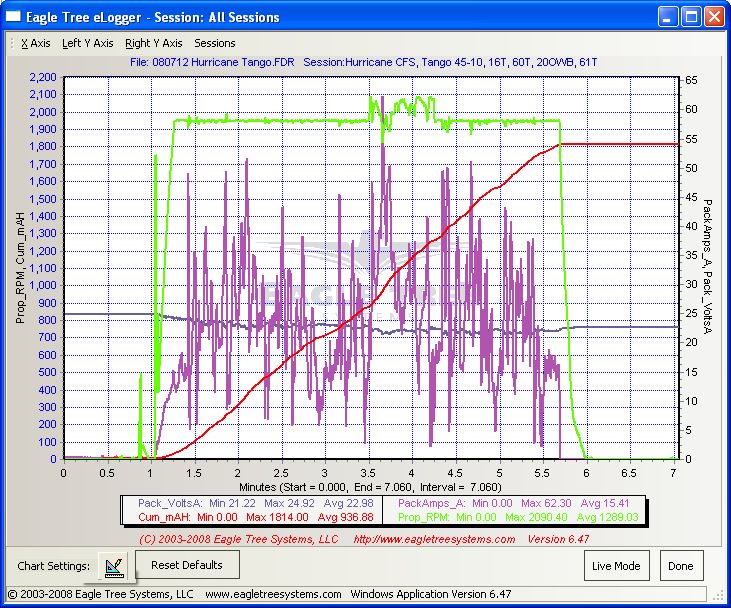

Mit dem Tango wiegt mein Hurri CFS mit Plastikkopf und GFK Haube 1734g ohne Akkus. Als Akku verwende ich 6s von 3300 bis 4000 mAh. Bei dem unten angehaengten Log verwende ich SLS ZX mit 3700 mAh (=620g). Natuerlich ist der damit recht schwer, aber das fliegen macht auch so ziemlich Spass.
Die optimale Uebersetzung versuche ich gerade noch zu finden. Momentan verwende ich 16T, 60T, 20T OWB und 61T. Der Jazz (55) ist bei Idle 1 65% geoeffnet (= 1950 RPM am Kopf), bei Idle 2 75% (knapp 2100 RPM). Fuer meine Begriffe geht der schon bei Idle 1 ab wie Schmitt's Katze. Waere mal interessant, das mit anderen Hurris zu vergleichen.
Nach 5 Minuten Flugzeit mit FFF, Loops, Stall-Turns, Rollen, Flip und paar (versuchten) Tic-Tocs habe ich 1800 mAh aus den Akkus rausgesaugt. Der Motor und Regler bleiben lau, die SLS ZX kalt (und das obwohl ich immer noch keine Kuehloeffnungen in die GFK Haube geschnitzt habe).
Und hier nun das Eagletree log...
Tango im Hurri - Log
Eagletree Log.jpg (146.72 KiB) 852 mal betrachtet
Etwas ueberrascht war ich von den starken Einbruechen, als ich kurzzeitig in Idle 2 geschaltet habe. Ich haette gedacht, dass der Jazz hier besser nachregelt bzw. der Tango die Drehzahl besser haelt.
Als naechstes werde ich versuchen, das Gewicht zu reduzieren. Kleinere Akkus (vermutlich SLS ZX 6s 2500 mAh), Hollow Main Shaft, leichte Paddel und Mini Servos sind auf der Todo Liste.
Gerne bin ich auch fuer weitere Vorschlaege offen, das Setup weiter zu optimieren....
Gruesse
Peter

..nach den Einstellungen (Regleröffnung) und die für den Tango typischen Werten ist nichts zu verbessern, dass Setup ist einwandfrei. Evtl. ließe sich über die Rotorblätter noch was machen. Die Maniac 503 dürften in deiner Ausbaustufe gut kommen.Wir sind immer noch nicht dazu gekommen Fepo & Lipo Setup beim Hurri zu loggen. Hängt evtl. auch damit zusammen, dass wir inzw. rundherum zufrieden sind und keine Veranlussung dazu haben ;)
