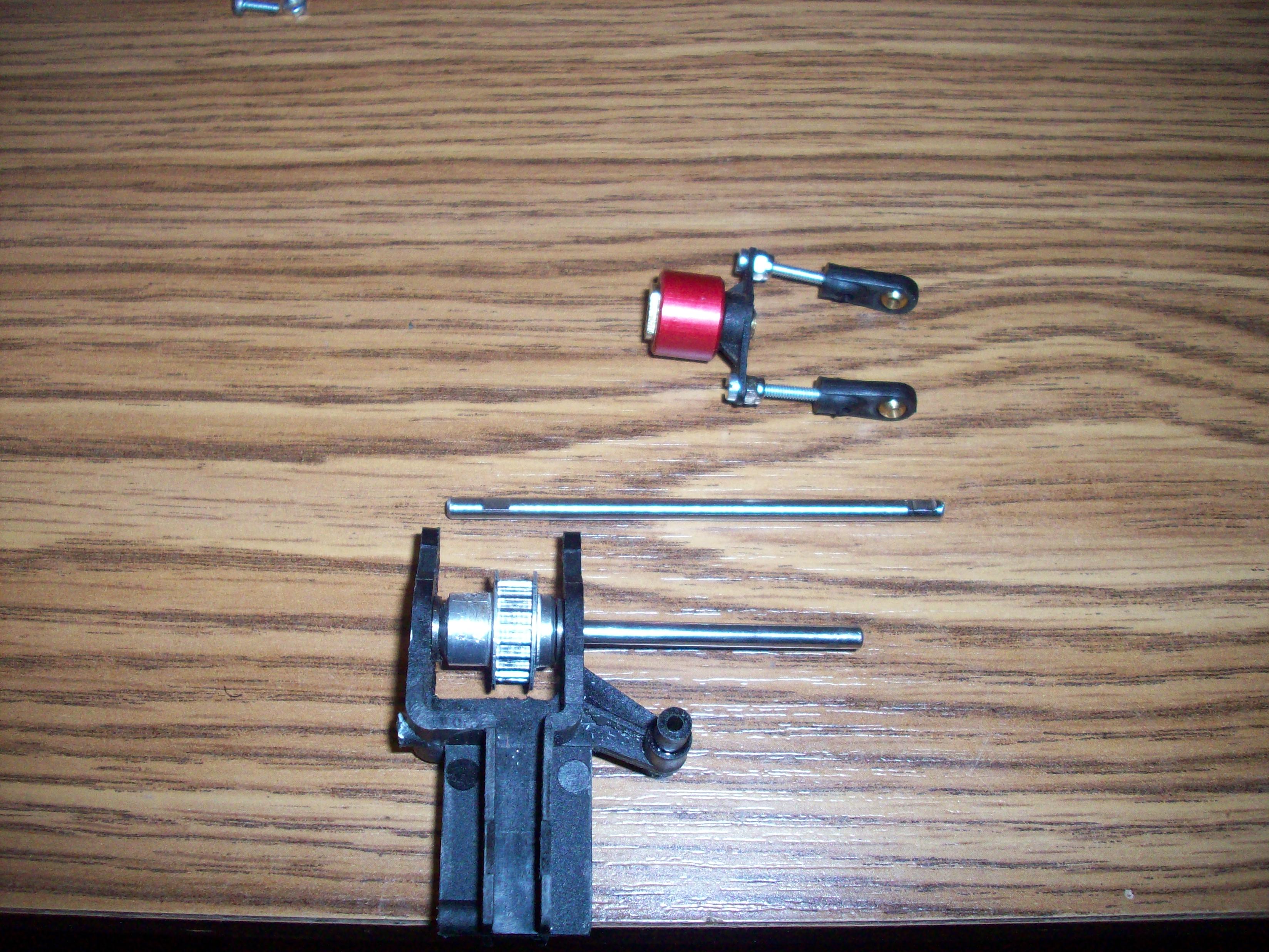

Beitrag von EagleClaw »
So...neues zum Thema Heck. Ich werde mir aus einer Hauptrotorwelle von MS-Composit eine neue Heckwelle bauen und diese gleich um ca. 10 mm verlängern. Grund ist, dass der HeRo verdammt eng am Rumpf entlang läuft. So habe ich etwas mehr Spiele. Muss ja dann nur die Anlenkungen zu den heckblatthaltern verlängern aber das ist unkritisch.

Beitrag von Bayernheli01 »
EagleClaw hat geschrieben:So...neues zum Thema Heck. Ich werde mir aus einer Hauptrotorwelle von MS-Composit eine neue Heckwelle bauen und diese gleich um ca. 10 mm verlängern. Grund ist, dass der HeRo verdammt eng am Rumpf entlang läuft. So habe ich etwas mehr Spiele. Muss ja dann nur die Anlenkungen zu den heckblatthaltern verlängern aber das ist unkritisch.
mach doch einfach statt den kurzen die langen Kugelpfannen drauf, schon hast ca 6mm mehr Platz
Carsten
Erstens das und zweitens längere Schrauben mit Zwischenstück...nochmal gut 7 mm. Die Welle ist dafür lang genug.
Die neuen Heckteile:
längere Welle
längere Anlenkung an der Schiebehülse
und ein altes Heckgehäuse zum Vergleich...

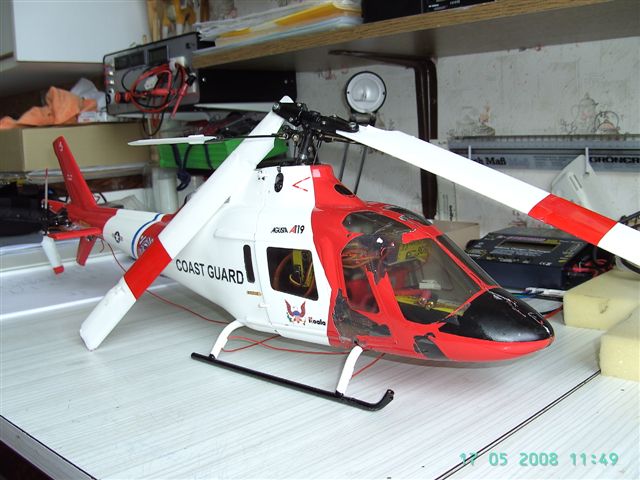

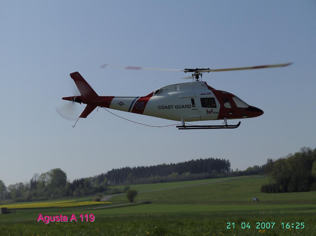

Genau vor eine Woche hab ich einen Totale Crash gehabt mit meine A-119. Einfach 100% meine Fehler. :evil: Dummheit. Aber mechanisch ist schon komplett aufgebaut und neuen Rumpf ist auch schon da. Nächste Woche wird der Rumpf bearbeitet. :)
Zwei Bilder .Zweite Bild,hier war die Welt noch in Ordnung.
Bei ersten, nicht mehr
Aber ich bin fest da von überzeugt das du das schaffst.Viel Glück :)
Agusta A 119 Graupner 007.jpg (60.72 KiB) 1219 mal betrachtet
Crasc A 119 am 17.5.08 002.jpg (78.61 KiB) 1284 mal betrachtet
Gruß Pavel

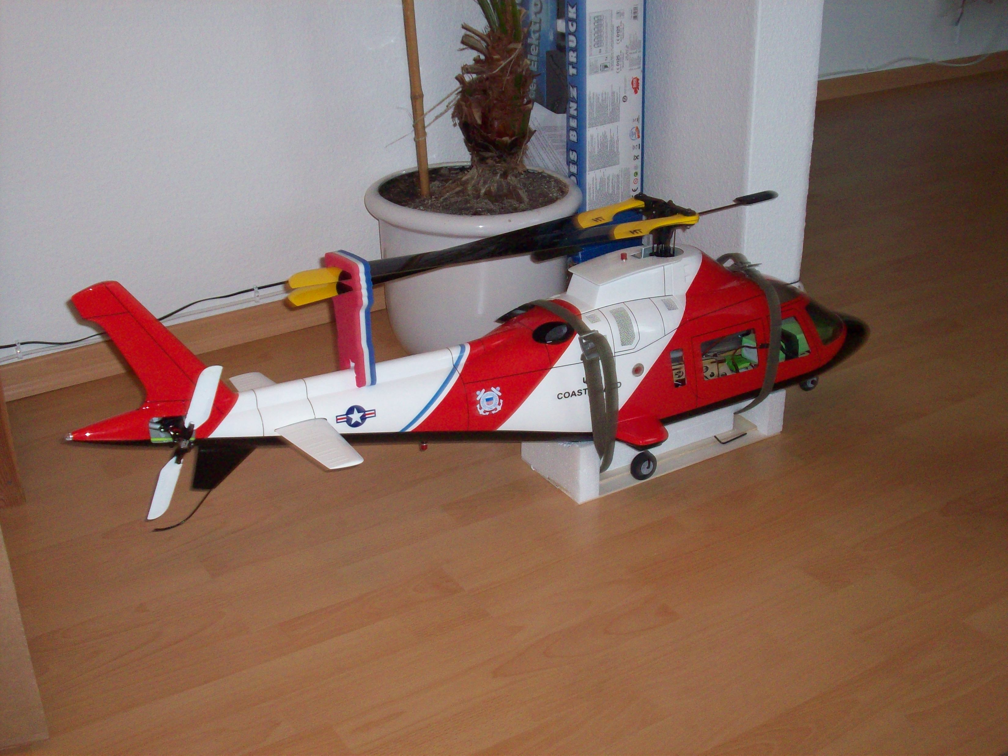

So...da der Wind hier nicht nachlassen will, hab ich die Dicke mal in der Wohnung angeworfen :oops:
Zuerst: Sie ist noch heil und auf Flugdrehzahl total ruhig :)
Aber: Beim Hoch und Runterfahren durchläuft sie ne übelste Resonanz, so dass sie anfängt zu springen. Irgendwie habe ich Schiss, dass sie mir ma umkippt oder was abreißt. Auch mit Pitchen beim Hochfahren habe ich da nichts gegen machen können. Habt ihr ne Idee?

Bayernheli01
Beiträge: 8121
#72
Blattanzug zu fest oder zu locker????
Carsten
leider nix mehr Heli
Powered by StefansLipoShop ZX
EagleClaw
Beiträge: 4455
Wohnort: Coswig (Sachsen)
#73
Hab es 2mal gemacht also waren IMO die Blätter beim zweiten Mal ausgerichtet. Aber probier ich nochmal.
Helis:
MH-68 Stingray (SWIFT 16)
controlled by:
EagleClaw
Beiträge: 4455
#74
Hab jetzt ma die Rotordom-Abstützung entfernt und die Blätter weniger straff angezogen. Hat beides nicht genützt.
Hab se aber beim RUnterlaufen durch Pitch-Spielen ruhig halten können. Ist aber verdammt knifflig und keine Endlösung :(
Helis:
controlled by:
Bayernheli01
Beiträge: 8121
#75
puhhh...
mal die Blätter mit einander vertauscht???
Carsten
