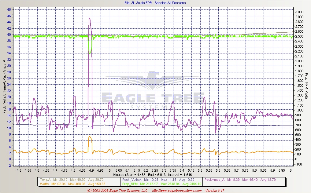

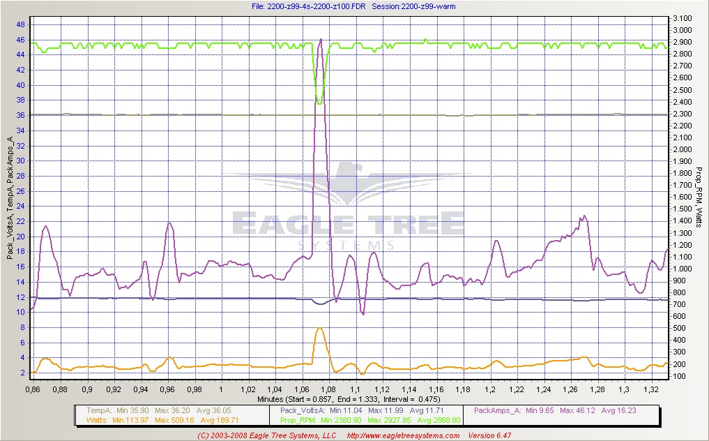

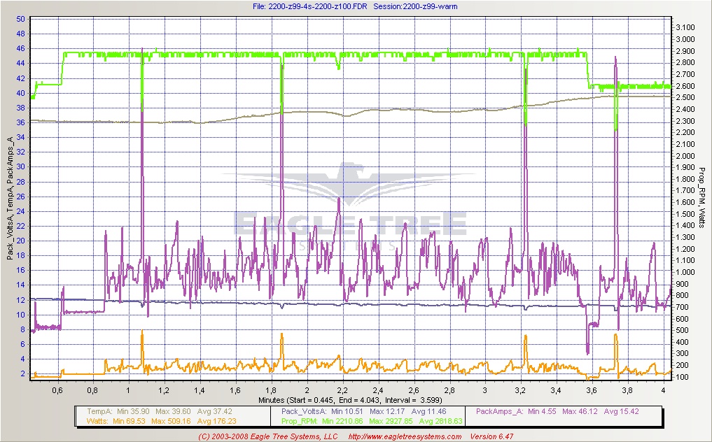

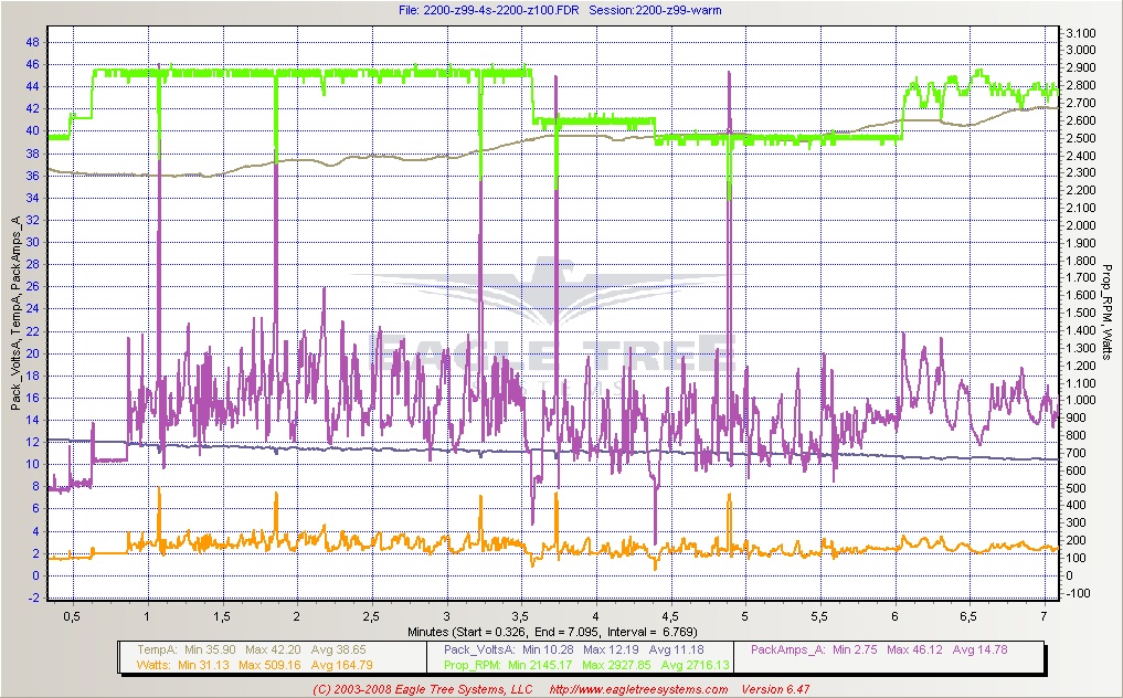

Hier nun das vorläufige Update meines Tests, der Pack hat jetzt seine ersten 100 Zyklen hinter sich.
Geladen wurde immer ohne Balancer und mit 2C, oft direkt nach dem Flug mit direktem weiteren Flug. Laut meinem Hyperion hat der Akku nach wie vor 100 % seiner Nominalkapazität, was ich aber erst noch durch Herrn Richters verifizieren lassen muß - er hat mit anderem Equipment den Akku vor der ersten benutzung vermessen und wird nun nach den gleichen Bedingungen die neuen Werte ermitteln, ich denke das ich Anfang nächster Woche diese noch nachreichen kann, von daher bleibt diese Äußerung bzgl. Kapazität zunächst unter Vorbehalt.
Fakt ist : ich konnte bis zum letzzten Flug, den ich damit im MT durchgeführt habe, unverändert bis zu 2050 mAh heruasziehen, bevor die Leistung am Ende war.
Den knaller hab ich mir dann gestern abend erlaubt, als ich mit 13er Ritzel und 325er Blattschmieds einige Powerrunden gedreht habe : satte 46 A ( 510 W ( ! ) ) hab ich ihm aufgebürdet, die mittlere Spannungslage über den gesamten Flug betrug 11,18 V oder 3,73 V / Zelle.
Anbei mal das Log und ein paar Detailausschnitte zur besseren Ansicht. Das Gezappel gegen Ende des Gesamtlogs war ein bisl Pitchpumping.
( Der 100ste Flug war dann etwas ruhigerer Rundflug, da ich nichtmehr alleine auf dem Flugfeld war und eine Gefährdung anderer Modelle durch zu wilde Manöver vermeiden wollte. )

sieht ja super aus, und wenn man sich die Spannungslage bei deinen Pitchstößen ansieht, kaum zu glauben :D :D :D , aber mach mal was mit deiner Regler-Motor - Kombi, du hast ja krasse Drehzahleinbrüche :wink:

#65 Re: Neue Generation : Li-Ion-Mn-Po-Akkus !
Was die Regler-Motor-Kombi angeht : ich denke mal das mein Pitchmanagement ganz einfach überarbeitet gehört. Hab absolut keine Ahnung, wieviel max.-Pitch ich aktuell fliege, ich weiß nur der springt regelrecht wie´n Fahrstuhl nach oben, wenn ich max.Pitch reinknüppel. Meine Pitchlehre ist ziemlich für die Füße, muß mir mal was vernünftiges besorgen und das ganze ordentlich einstellen, dann dürfte acuh der Jazz da besser mit klarkommen. Hab ihn derzeit auch mit 65 % so an der Grenze dessen, was zwischen gutem und schlechtem Regelverhalten liegt, wenn ich mit geringerem Headspeed fliege sind die Einbrüche auch erheblich geringer, denke mal der hat einfach nicht mehr genug Luft zum "nachlegen" und dazu halt zuviel Pitchwinkel.
Leider hat es mir die Zeit noch nicht gestattet, dem mal vernünftig auf den Grund zu gehen - vorrangig war derzeit, die 100 Zyklen auf den Pack zu bekommen, damit man wenigstens halbwegs repräsentative Werte zu dem Akku bekommt - auch wenn es dadurch Mängel in meinem persönlichen MT-Setup offenbart, aber damit kann ich noch beruhigt leben ;)
