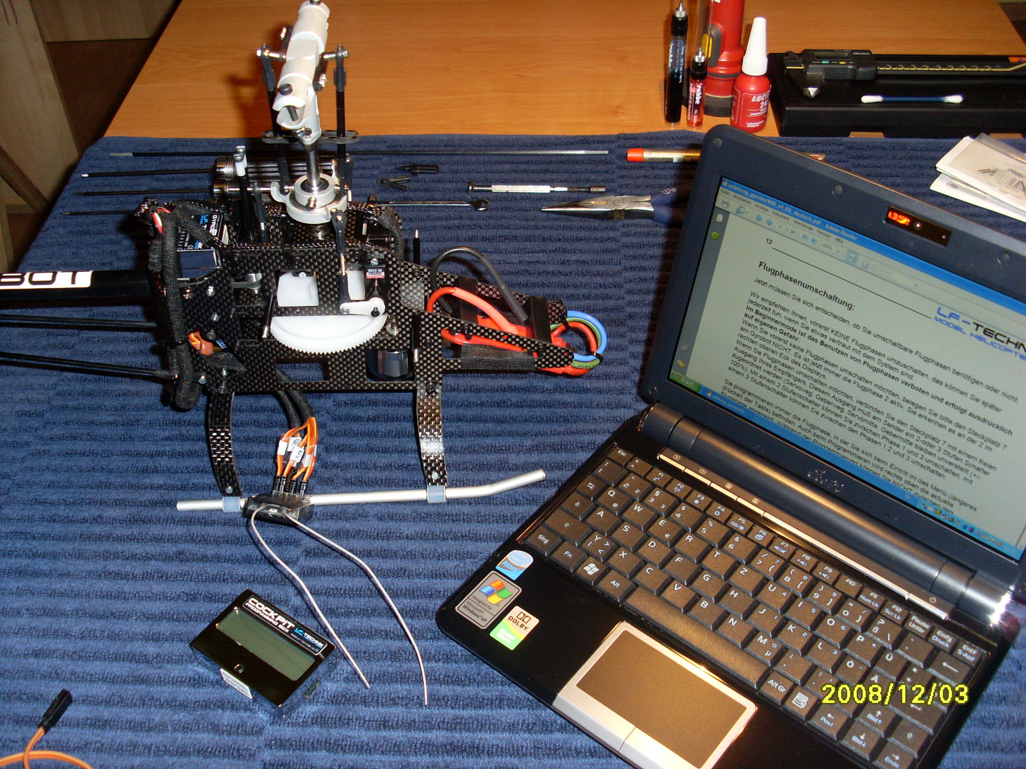

So wieder ein Stueck weiter, Empfaenger angestoepselt, Prog-Box angestoepselt und nochmal schnell die Steckerbelegung
gecheckt. Am Wochenende wird dem Gyrobot < leben eingegeben > und dann fertig :mrgreen:
Bilder Dominik, Bilder :D

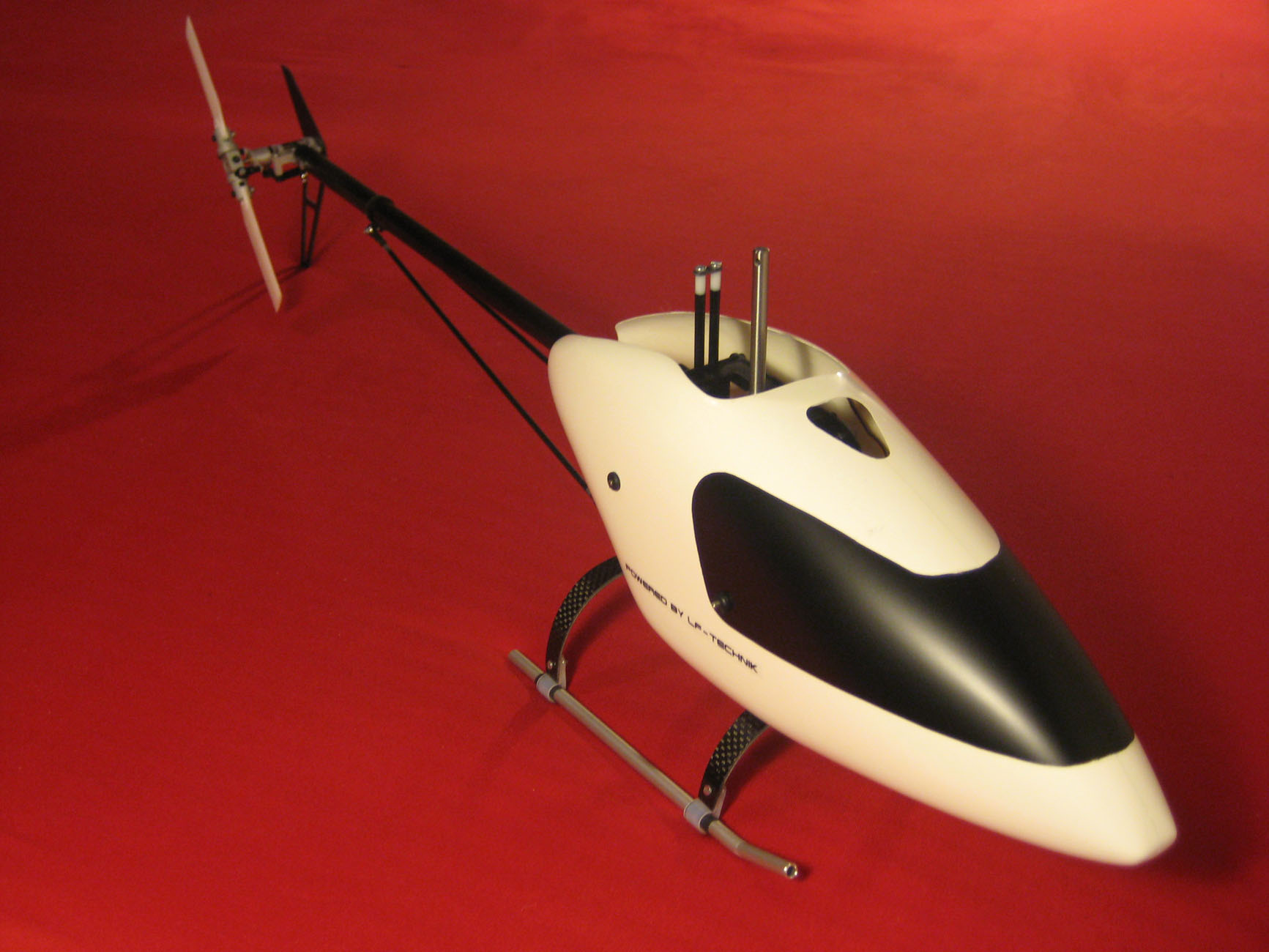

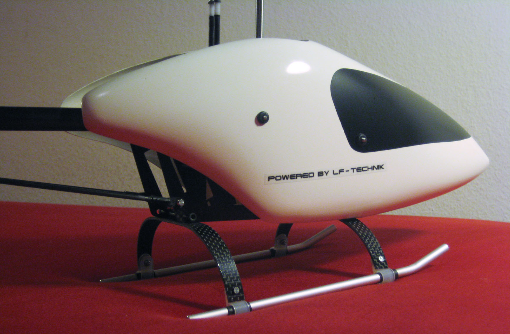

Hier auch mal 2 Fotos von meinem Eleven, der in Kürze auch fertig sein wird!

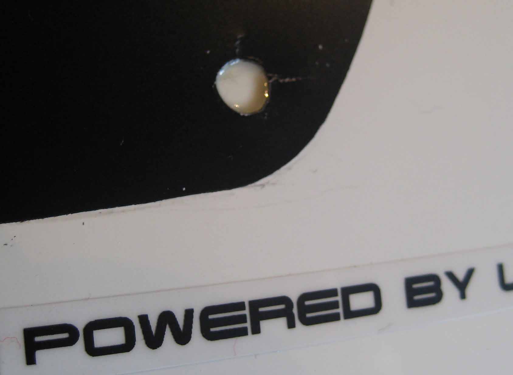

Leider habe ich beim Einbauen der 4 Gummitüllen der Kabinenhaube an einer Stelle einen Miniriss in der GFK-Haube verursacht... die ist wirklich enorm empfindlich, da Ultraleichtbau,... Ich empfehle allen die Löcher für die Gummitüllen mit dem 5mm Bohrer zu machen (LF empfielt 4.5mm,... doch das is meines erachtens zu knapp, die gehen ja schon bei 5mm fast nicht rein.
Aber is kein Problem,... werde an der gerissenen Stelle von innen ein GFK Pflaster einlaminieren.

na sieht doch schon nach RoXXter aus >>> zwar noch "Kopflos" aber wie ein schoener <eleven> :D

Deine Haube sieht schoen aus >>> ich mag das matte Fenster, gut gemacht :!:

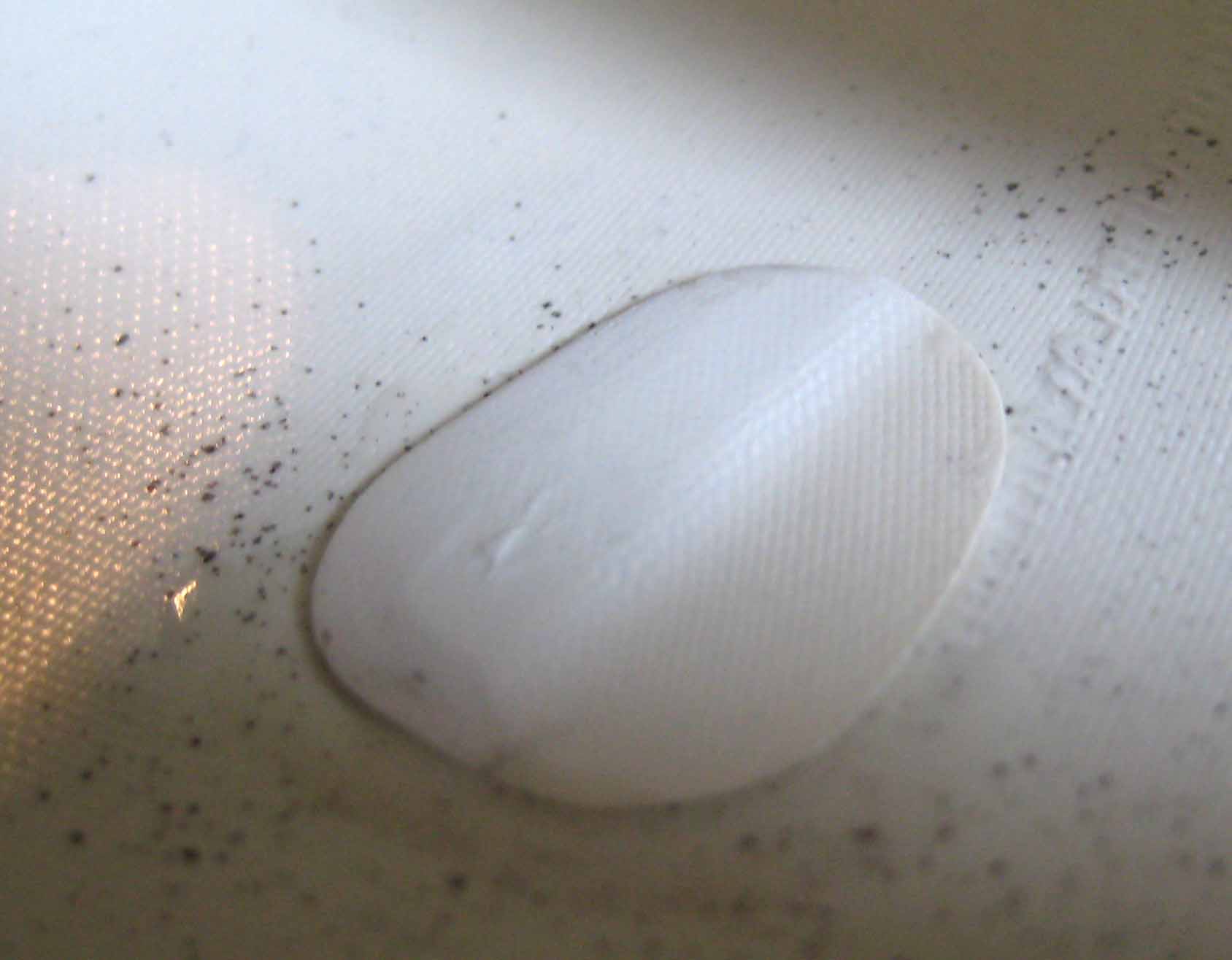

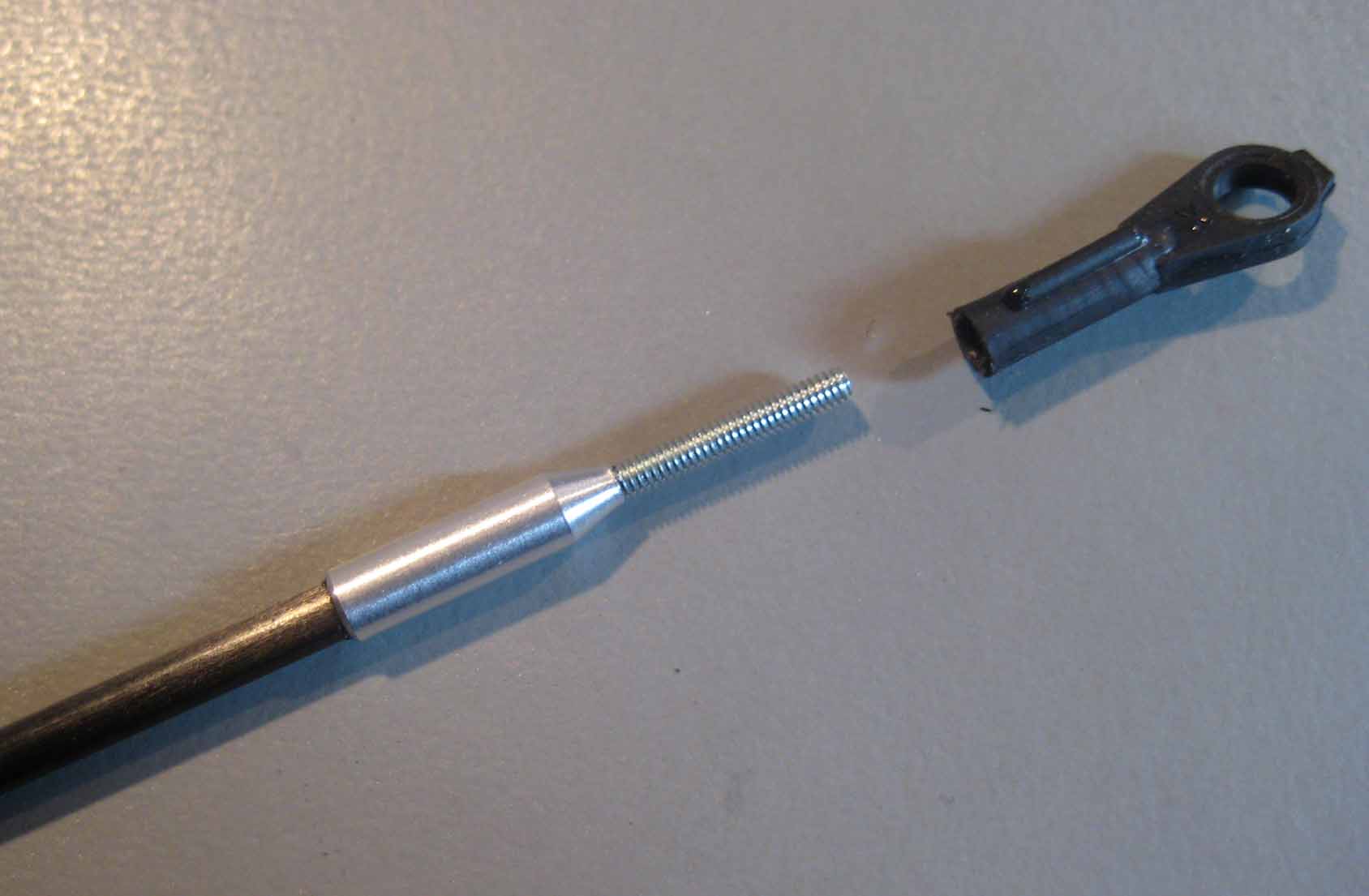

Hier das von Dir gewünschte Foto des GFK-Pflasters ... wie Du siehst habe ich einfach ein Stück der herausgefrästen Lüftungsöffnungen dafür verwendet... Modellbaurecycling eben :drunken: (auf einem Foto siehst Du auch, wie das Gummitüllenloch etwas ausgerissen ist... jetzt muss ich nur noch aufbohren und gut is!
Nun, im weiteren habe ich noch ein Bild raufgeladen, auf dem meine zwecks besserer Verstellbarkeit modifizierte Heckrotor-Ansteuerstange zu sehen ist... die Gewindehülsen mit Aussengewinde M2 und Innendurchmesser kosten sehr wenig und lösen das Problem wirklich perfekt (werden mit Epoxi auf die CFK-Stange geklebt)! :alien:

ich moechte die Heckanlenkung bei mir auch so optimieren, sieht wirklich edel und genial geloest aus :D
Wo bekomme ich im Onlineshop soetwas zu bestellen (nicht in der Schweiz bitte) :roll:

Dein Pflaster ist auch gut, wenn ich mal eines brauche (hoffe nicht) weiss ich wo es steht.

Nun, ich habe die praktischen Hülsen von folgender Adresse:
http://www.eflight.ch/shop/USER_ARTIKEL ... e8597cc18d
Aber, ich weiss, du wolltest eine Adresse ausserhalb der Schweiz. Nun, die Teile sind von der Tschwchischen Firma www.mpjet.com und haben dort die Nummer 2037.

kavan hat die auch mit 2,2mm Innendurchmesser - sollte es wirklich an jeder ecke geben. http://kavanrc.com/cgi-bin/dpsmart.exe/ ... 02Index_01
Für "HD" passen die auch IN ein 4er CFK-Rohr rein.

welchen Innendurchmesser hast Du bei den Loethuelsen genommen, mein CFK-Stab hat 3 mm, die Kugelpfanne 2,5 mm :roll:
Bin gegoogled und in vielen Shops kann man nicht mal Infos ueber die Innendurchmesser bekommen. :roll:
Wofgang, bei Kavan kann man nicht direkt bestellen, geht auf jeden Fall nicht vom Ausland aus :(

gschwind11 hat geschrieben: Nun, im weiteren habe ich noch ein Bild raufgeladen, auf dem meine zwecks besserer Verstellbarkeit modifizierte Heckrotor-Ansteuerstange zu sehen ist...
Super Lösung, Dominik! :thumbright: Hut ab!
Wäre vielleicht sogar mal ein Foto an LF wert, macht doch so deutlich mehr Sinn, als
die einmal festgelegte Länge, wie es bisher gelöst ist...

Danke für Dein PN,... Fotos kommen vermutlich erst in den Weihnachtsferien,... bin ziemlich im Zeitdruck mit den Jahresendmassnahmen in meinem kleinen Architekturbüro (wir funktionieren zur Zeit völlig antizyklisch, habe soviel Arbeit, wie noch nie :oops: )
Nun, wegen den Hülsen,... die sind innen auch 3mm, wie der Carbonstab,... allerdings mussten ich etwas mit 400 Sandpapier abschleifen,... jetzt sitzen sie satt drin. Ja und die Gewinde sind M2 also wie die ganzen Gewindestangen bei LF's Rotokopf, deshalb kannst Du auch die gleichen Pfannen nehmen.
Ich glaube übrigens, dass Du das Teil bei eflight.ch (genauer Link weiter oben!) hier in Zürich bestellen kannst. das ist in der Schweiz vermutlich der grösste Elektromodellbauversand.... is ja nur ein Couvert, die Dinger sind ja so klein.

eleven Paddel fliegt wieder >>> 3 Akkus im Warehouse >>> bisschen schweben, kleinste Kreise mehr geht da nicht :D
Loethuelsen, innen 3 mm und aussen 2,5 mm hat mein Haendler zurueckgelegt fuer naechste Woche :D
Werde die neue Loesung von LF auch naechste Woche abholen, ueber Weihnachten vielleicht (habe soviel zu bauen und optimieren) einbauen. Lutz sagte mir: meine Loesung ist verkehrt und ich koennte damit keine sauberen Rollen fliegen.
Stimmt und ich dachte immer es liegt daran, das er so klein ist der eleven und mein Timinig vielleicht schlecht :idea:
Auf jeden Fall gibt es mit der Loesung keine Probleme das irgendetwas am anderen Teil anschlagen koennte und 15
Grad Pitch sind sowieso kein Problem. Ich vertraue LF, wir haben bis jetzt alle Helis in die Luft gebracht. :wink:
