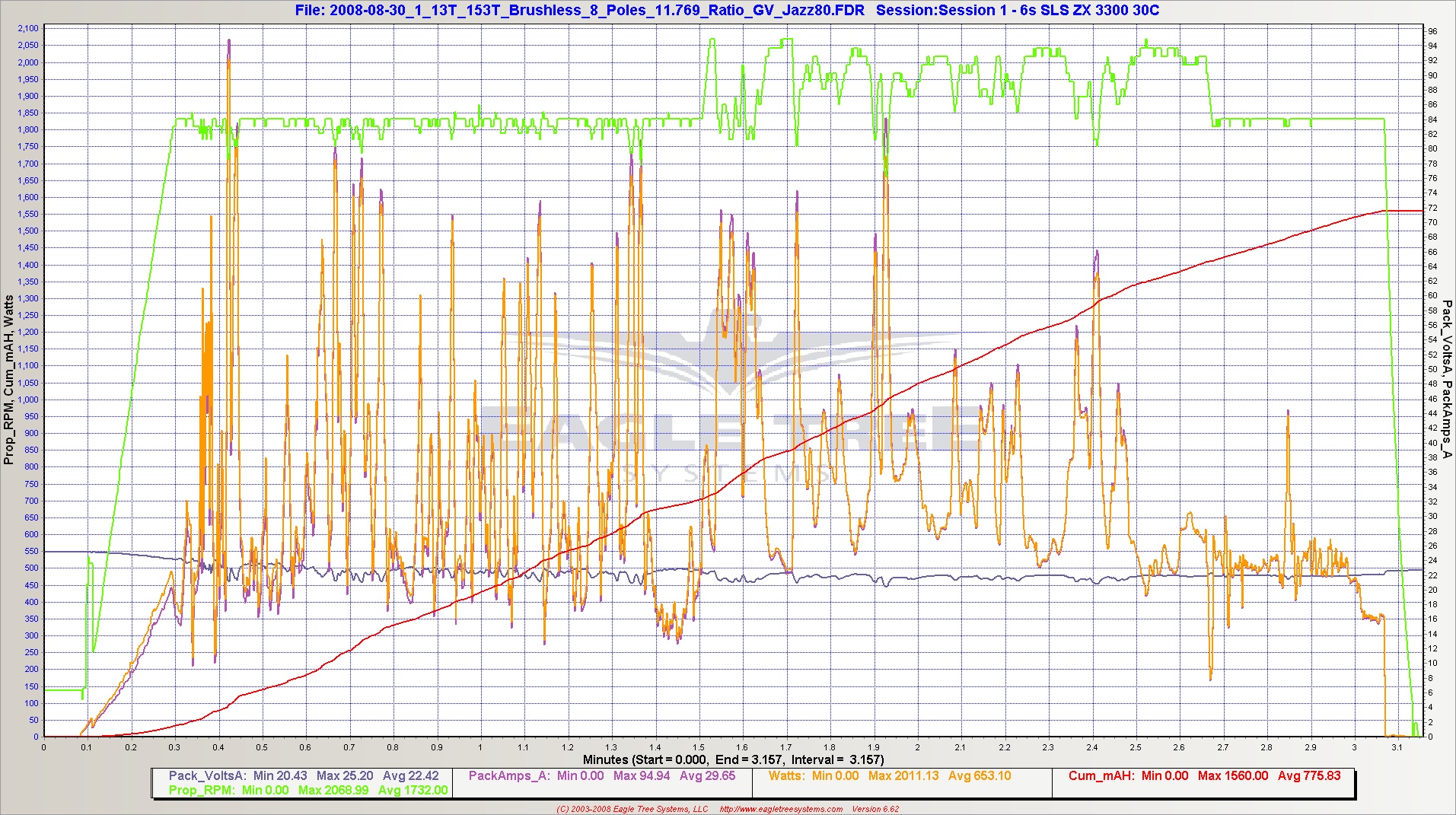

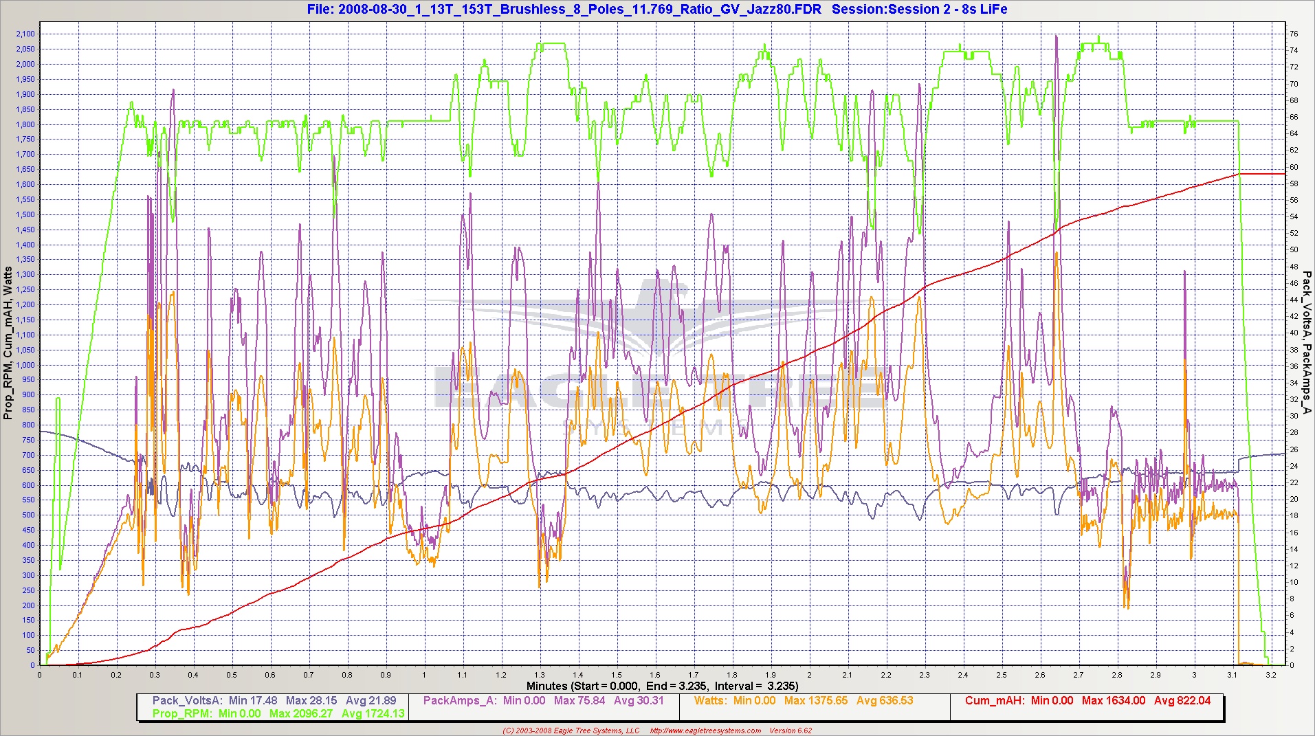

Hallo!
Hab heute den ersten Flug mit Logger gemacht. Drehzahl ist fast etwas niedrig. Werd bei Zeiten auf 14'er Ritzel umsteigen. Hab heute auch meinem Jazz einen Kühlkörper drauf gepackt und das ganze neu fixiert. sieht nicht schlecht aus. Schrumpfschlauch hab ich oben gelassen, eine dünne Schicht Wärmeleitpaste drauf scheint recht gut zu gehen, Kühler wird warm. Abschalter hatte ich keine bisher, zur Sicherheit ist's nicht schlecht...
Heute hab ich auch das VStabi in den Advanced Modus geschalter. Das Heck-nachdrehen ist jetzt weg. Beim Schweben in Bodennähe hat man aber ziemlich zu tun, dafür reagiert er wesentlich aggressiver.
Allgemein fühlt sich der Logo in Idle1 fast so an wie der Hurricane mit 2400rpms am Kopf und leichten Paddeln. Der Unterschied ist wirklich gewaltig!
-klaus
-klaus
- 2008-08-30_1_Session_1_Lipos.jpg (1.07 MiB) 695 mal betrachtet
- 2008-08-30_1_Session_2_LiFe.jpg (1.1 MiB) 672 mal betrachtet

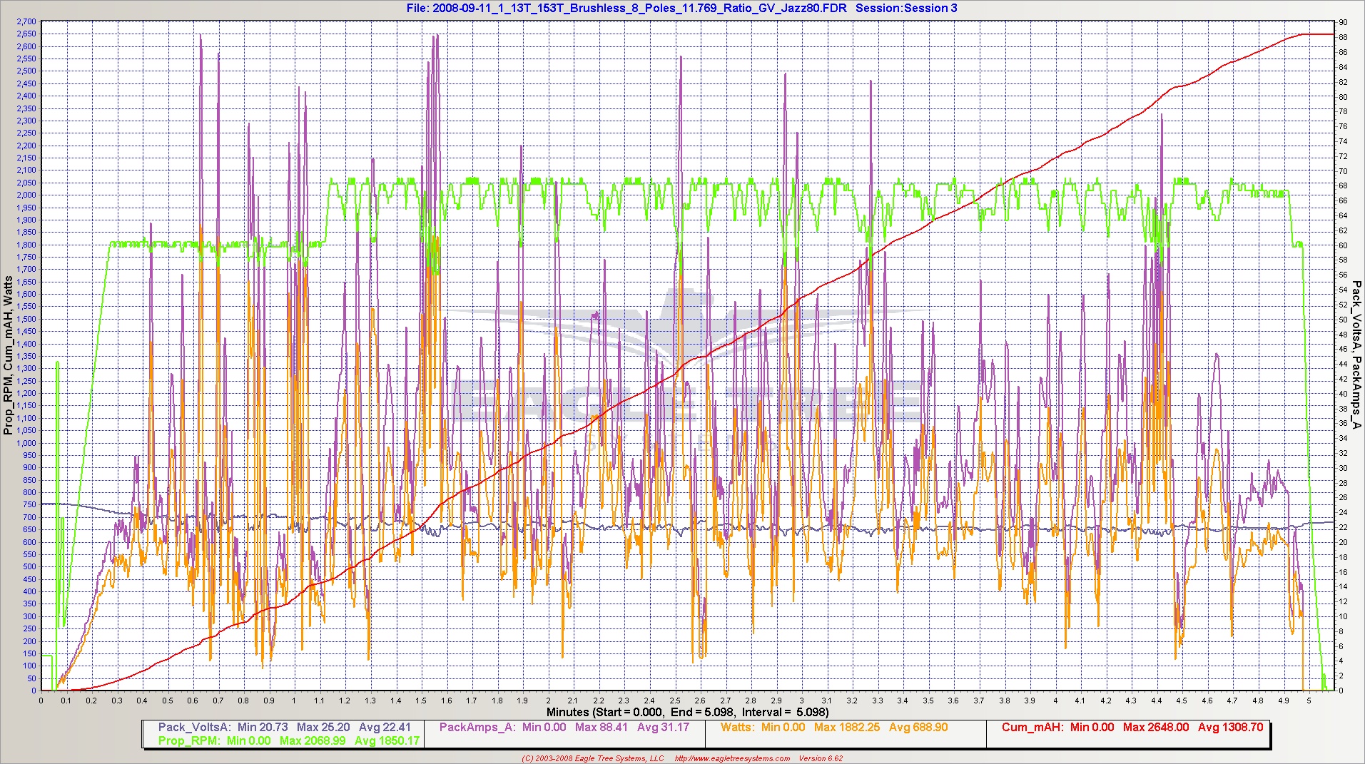

Update:
Hab jetzt vielleicht 15 Flüge am Logo. Geht ganz gut. Das einzige was mich stört ist das die Taumelscheibe zu eiern scheint. Sieht man beim Auslaufen schön. Keine Ahnung woran das wieder liegt
Hab mir jetzt auch testweise eine größeren Lipo zu gelegt. Ist ein 5000er Zippy von HobbyCity -> http://www.unitedhobbies.com/UNITEDHOBB ... ipoly_Pack
Berichte in US Foren waren nicht schlecht. Hab sie zur Sicherheit 3 Flüge eingeflogen und dann mal einen lockeren Test gemacht. Flugzeit hab ich mal auf 5min begrenzt. Ist noch Platz etwas mehr Gas zu geben. Laden funktioniert damit sehr gut, für den Balancer gibt's kaum Arbeit. Mal sehen wie lange die Halten.
-klaus
-klaus
- ZIPPY-H 5000mAh 6S1P 20-30C
- 2008-09-11_1_Session_3_LiposZippys.jpg (1.32 MiB) 682 mal betrachtet
