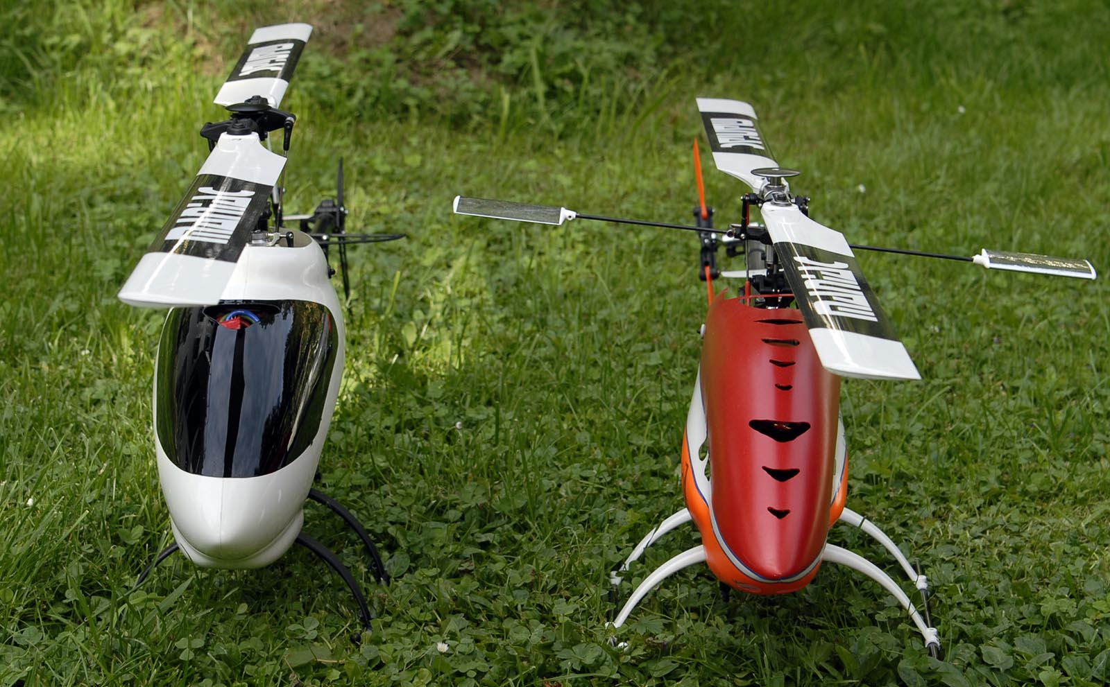

Nach dem es einige Hurri-Piloten interessiert mal ein oberflächlicher Vergleich... beim ersten Angreifen merkt man gleich mal das er wesentlich schwerer ist. Liegt aber zum Teil auch an den schwereren Komponenten. Der Rahmen macht einen sehr soliden Eindruck und die fließenden Form finde ich super. Der Plastikrahmen vom Hurri ist da nicht so der große Bringer... die Zahnräder vom Logo sind einfach ein Hammer. Dazu kommt eine auf jeden Fall sehr gute Lagerung und monströse Blatthalter. Beim Hurri würde ich nur zu den Alu-Haltern greifen, beim Logo sieht der Blatthater eigentlich sehr vertrauenerweckend aus. Das Heck vom Logo gefällt mir nicht sonderlich, Die Heckblatthalter sehen aus als wären sie vom 400er. Die Trex 600 Heck-Blatthalter an meinem Hurri mit den K&B Blättern sehen da wesentlich besser aus. Die Konstruktion der Heckblatthalter ist auch nicht weltbewegend. Das wird wohl bei Zeiten mal gewechselt. Gewicht vom Logo ist auf jeden Fall höher, liegt laut diversen Angaben bei 2,7Kg, meiner ist noch nicht fertig daher keine Ahnung. Mein Hurri bringt da 400gr weniger auf die Waage. Motor war auch im Hurri im Betrieb, Leistungsgewicht vom Hurri ist auf jeden Fall höher. Mal sehen wie es sich im Flug auswirkt. Besonders interessiert bin ich am Unterschied Paddel-Heli gegen VStabi. Bericht folgt...
Mein Conclusio, ich war wohl bisher verwöhnt von den Reiskochern... es gibt wohl bei jedem Heli Macken, aber ich hab da wohl ein Montagsmodell bekommen. So schlecht passte bisher noch nie was zusammen. Keine Ahnung was da schief gegangen ist, ich war nach 1 1/2 Tagen naher dran das Teil aus dem Fenster zu werfen. Jetzt ist er soweit fertig. Ich hoffe mal das er sich wirklich unvergleichbar besser fliegt als mein Hurricane, alles andere wäre gar nicht gut. Nach meiner Meinung über "Deutsche" Qualität sollte man jetzt mal nicht fragen.
Folgend noch ein paar Fotos.

Hurri neben Logo
Hurri neben Logo
Hurri neben Logo
Hurri neben Logo

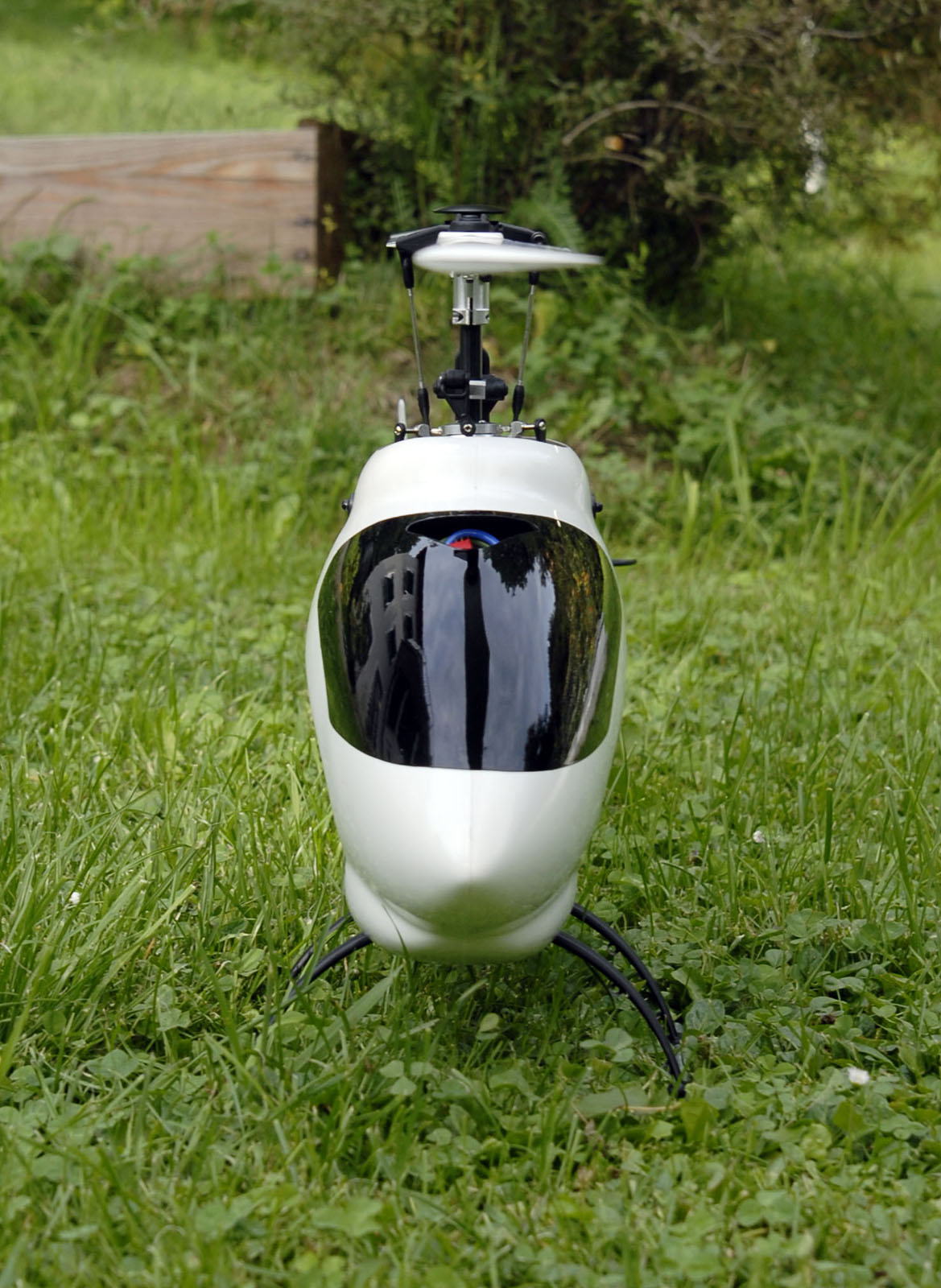

LOGO 500 3D 009.jpg (873.75 KiB) 1732 mal betrachtet
worldofmaya
Beiträge: 5915
Wohnort: Graz *
#12 Re: Logo 500 VStabi - Meine ersten Schritte
Beitrag von worldofmaya »
Uiuiui... hast die selbst lackiert? Sieht absolut genial aus!! Passt super zu Heli! :thumbright:
Bin noch am überlegen wie ich meine machen soll :?
-klaus
Team heligarage.at
KING
Beiträge: 1236
Wohnort: Moskau
#13 Re: Logo 500 VStabi - Meine ersten Schritte
Beitrag von KING »
worldofmaya :
danke, nein nicht selber :) Ich habe einen guten Freund, der ist eigentlich KFZ-Mechaniker, aber als Hobby ist er Künstler, macht sogar eigene Ausstellungen.
Er hats mir die haube lackiert. Für 50-60 Euro macht er sowas, egal was drauf kommt. Und vorallem macht er das bei sich in der Werstaat, mit Metalicklack und im richtigen Trockner.
Falls Du interesse hast, sag einfach Bescheid.
Gruss Igor
