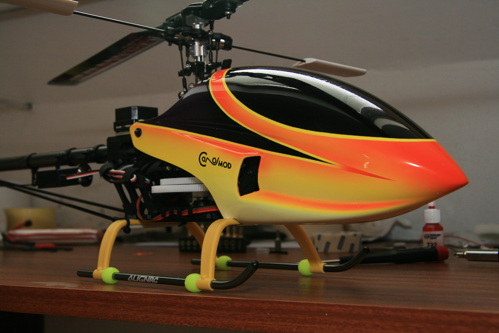

das heckrohr wollte ich noch mit oranger folie bekleben, doch als ich die partout nicht knitterfrei hinaufbekommen habe, habe ich erst bemerkt dass mein heckrohr ein geringfügiger heckBOGEN ist
also wird das noch folgen sobald ich ein neues habe.
