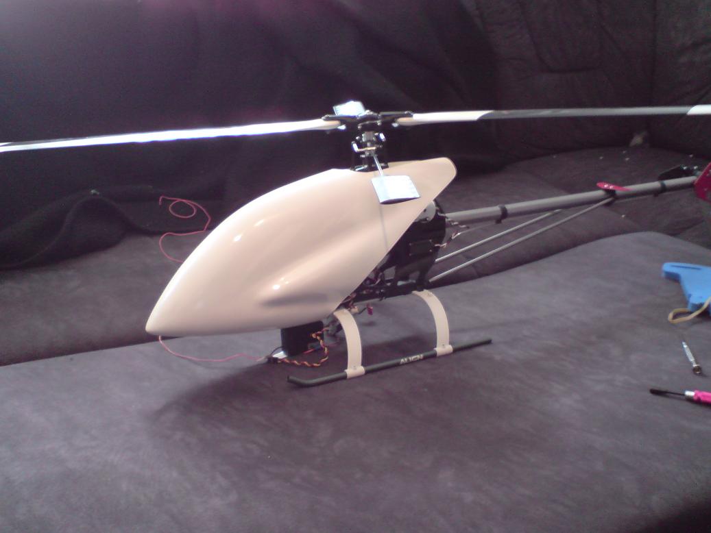

SO;
der postmann hat geklingelt. Im paket befinden sich 2 hauben von lindi für den 600er aus gfk (sihe anfang), ein t-rex 600er landegestell und die t-rex 600 haubenaufnahmen.
Ich bekomm das landegestell nicht ordentlich montiert, will heissen dass die bohrungen am gestell zu eng sind und das systemgehäuse des hurri ca 3mm zusammen drückt.
Hab es bis jetzt nur zusammengesteckt. Ich werd wohl etwas schleifen müssen, denn neue löcher in den kufenbügeln dürften nicht die beste wahl sein, oder?
Wer hatte das selbe problem?

wenn du sagst, dass es nur ca. 3 mm sind, dann bleibt eigentlich nur, die Löcher zu Langlöchern zu machen (ist ja nur 1,5mm pro Loch zu vergrößern) und gut ist, sollte doch gut funktionieren (so wie jetzt mit Unterlegscheibe) :wink:

so weit hab ich noch gar nicht gedacht. Besser als eine feile ansetzen.
Danke für den tipp!
Im bild noch die schöne grosse haube, welche noch mit div. lüftungslöchern und gitter von innen versehen wird:

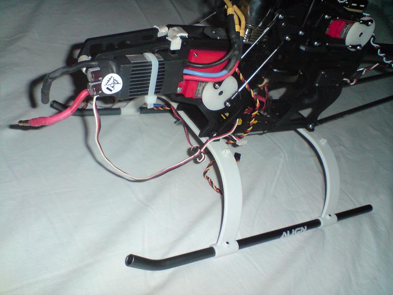

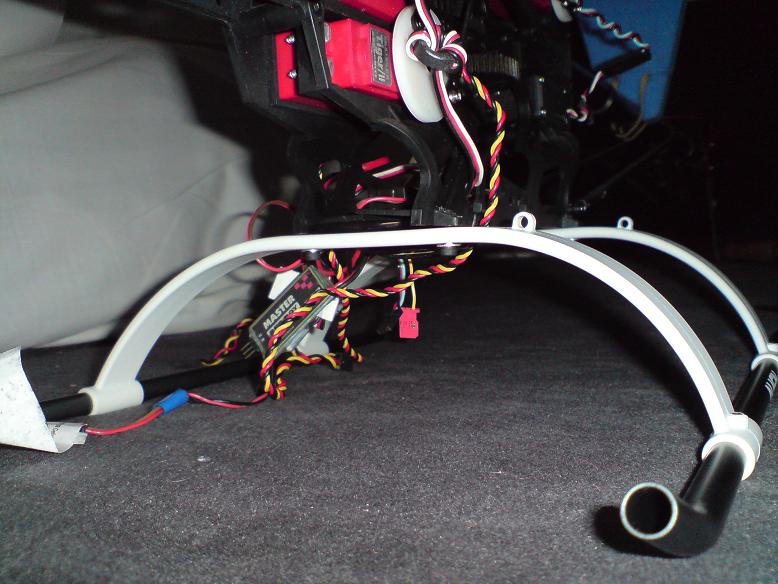

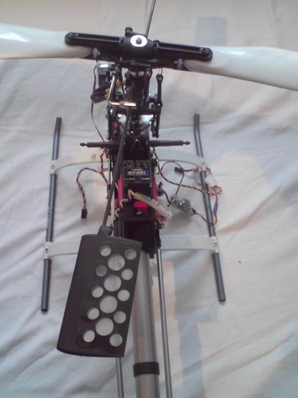

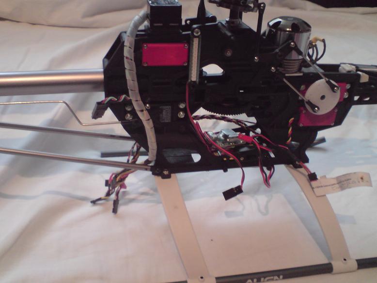

#75 Re: Haube für Hurricane 550
Beitrag von Jense »
Genau diese aus plastik hab ich grad montiert. Dazu die bohrungen für das landegestell gemacht, selbiges angebaut und nebenbei den kabelsalat geordnet und überschüssige längen dieser entfernt und neu gelötet;
