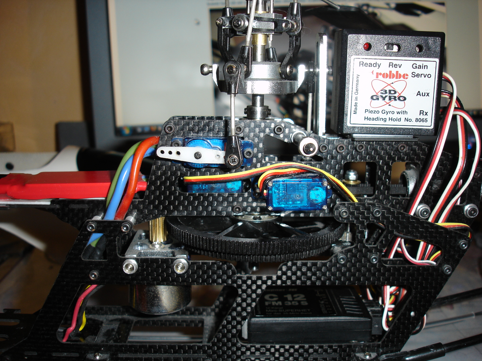

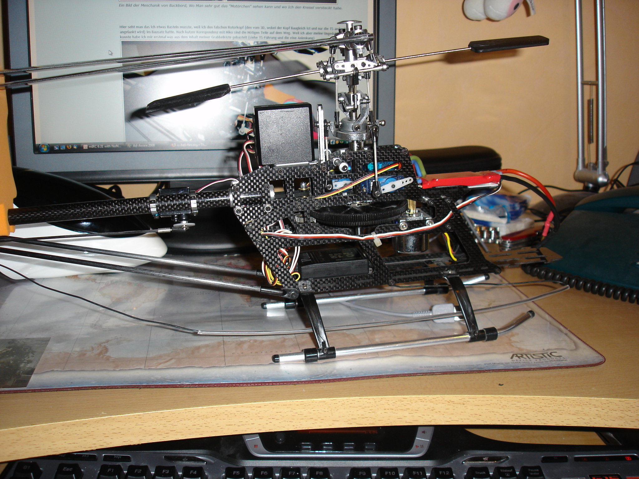

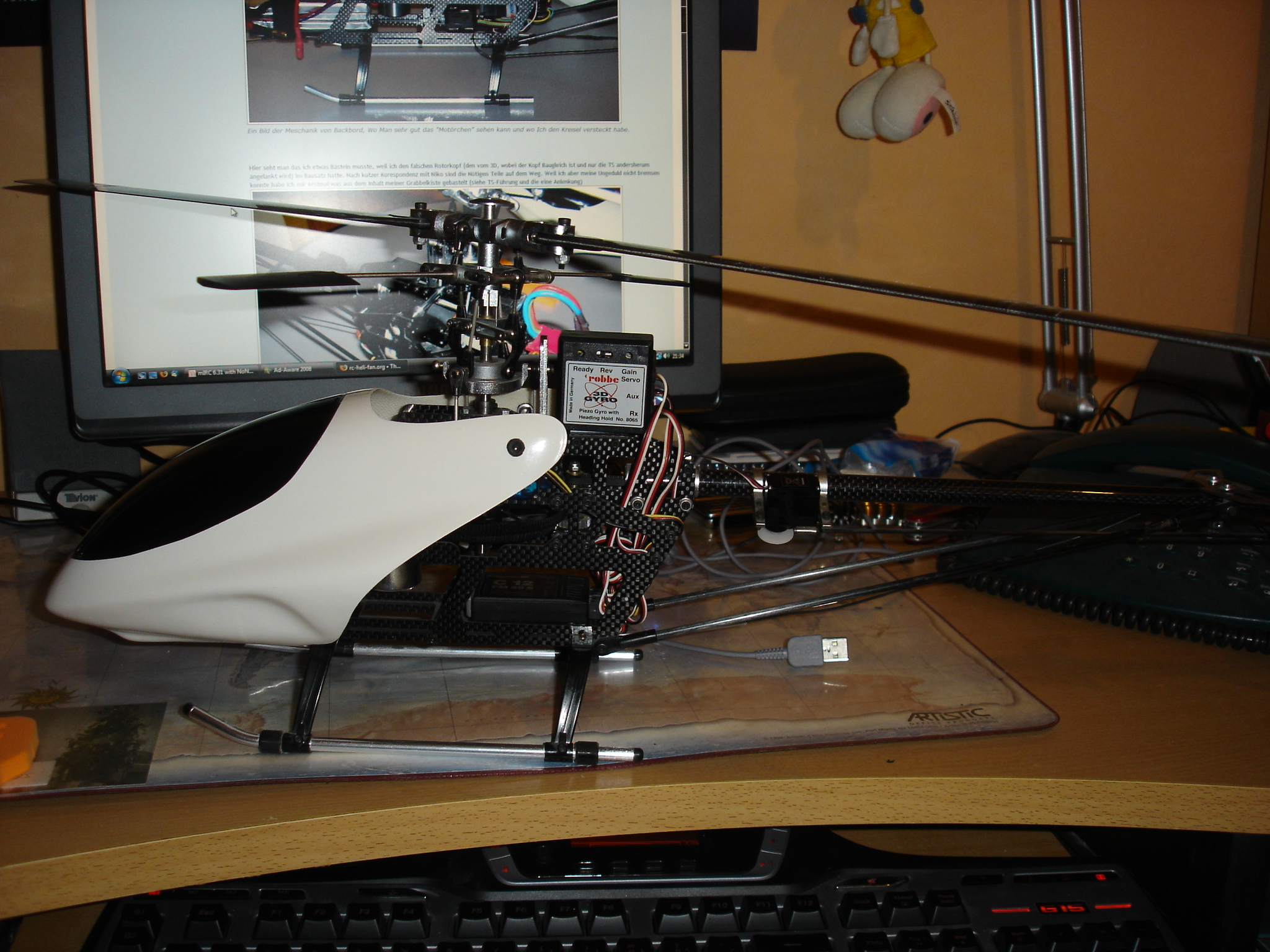

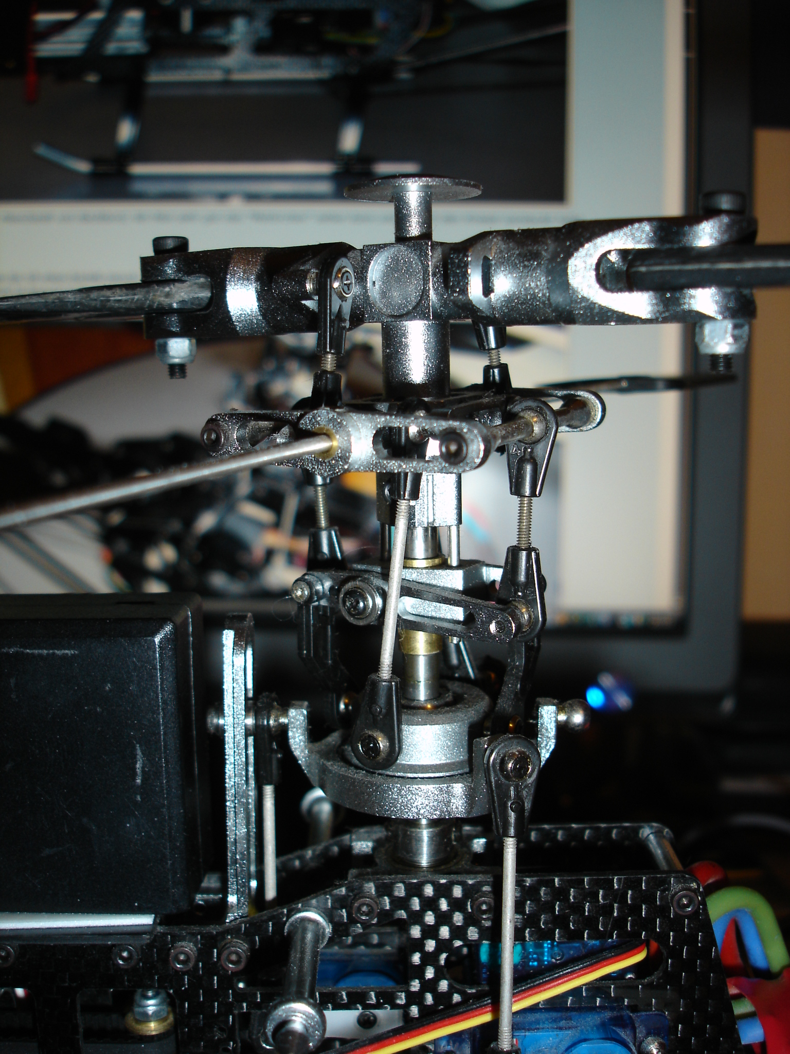

Frank, könntest du mir vielleicht Fotos von deiner Antennenverlegung machen? Ich liefer auch gleich Foddos von meinem Gerät nach

und meine Foddos
- DSC00006.JPG (1.47 MiB) 2941 mal betrachtet
- Pikke 450 - Kopfmechanik
- DSC00007.JPG (1.34 MiB) 2941 mal betrachtet
- Pikke 450 mit beschissener Kabelverlegung, die 2te :)
- DSC00008.JPG (1.26 MiB) 2943 mal betrachtet
- Pikke 450 mit beschissener Kabelverlegung :)
- DSC00010.JPG (1.47 MiB) 2941 mal betrachtet
Ich bin beim dmfv versichert.
#66 Re: Baubericht Pikke450 3D
Meine Antennenverlegung ist eigentlich ganz einfach, die antenne ist am der hinteren Linken Kufenbügel befestigt, von da geht sie bis Ca 1/2 Heckrohr nach hinten. (Da ist sie mit einem Gummiband zur Heckfinne abgespannt) Von da geht sie durch das Antennenrohr an den rechten Kufenbügeln und schaut Vorne noch Ca. 10-12 cm Raus.
Was hast du denn da Für einen Motor drin? Siehr ja beinahe auch aus wie ein 450TH. mit dem Beigepackten 14er Ritzel.
Daws könnte etwas viel sein, der mag eigentlich lieber 12er oder 13er Ritzel.
