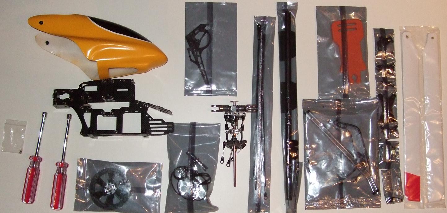

Und hier mal ein Bild wie der Baukasten aussieht nachdem er frisch aus der Kiste kommt:

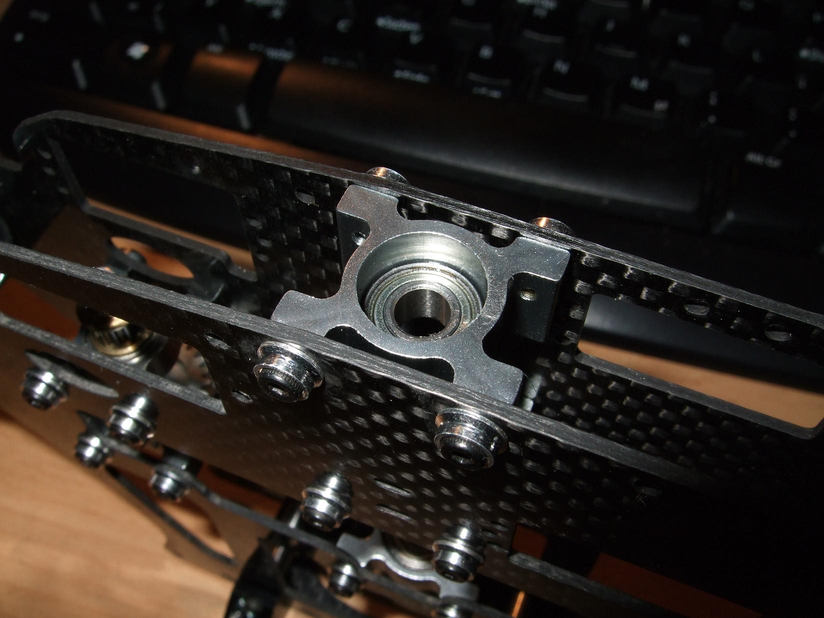

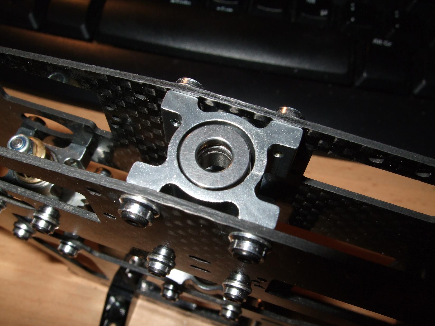

Hier erst mal "nur" der Lagerblock .... also der Obere. Insgesamt ist der Pikke 3-fach(!!!!!!) an der HRW gelagert. 2x oberhalb des Zahnrades und dann nochmal unten.

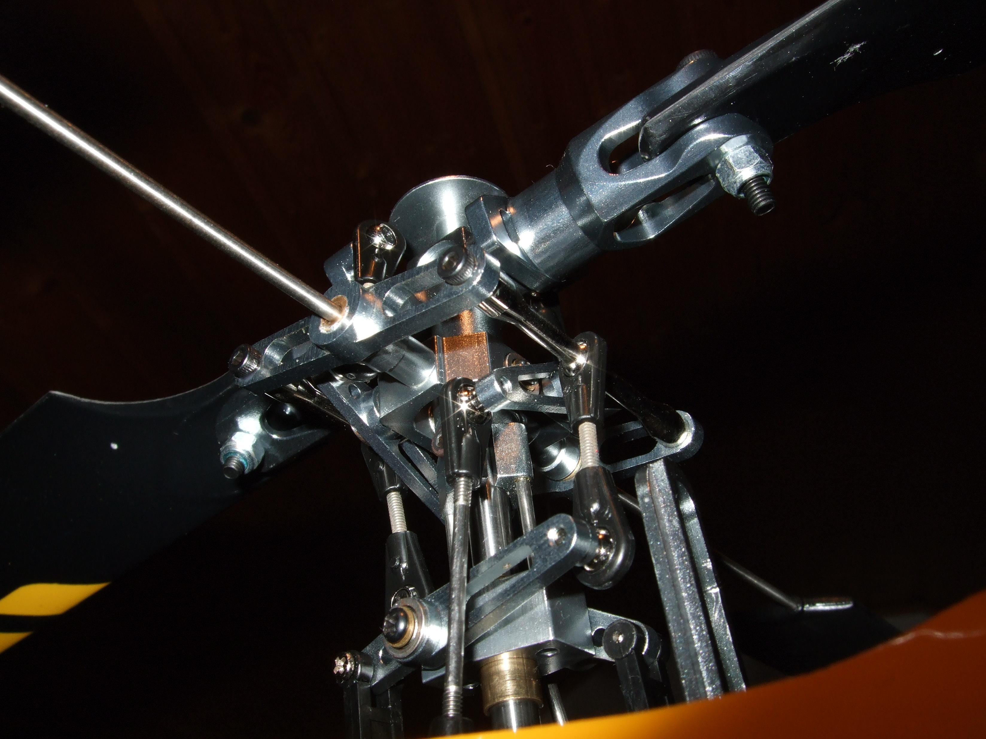

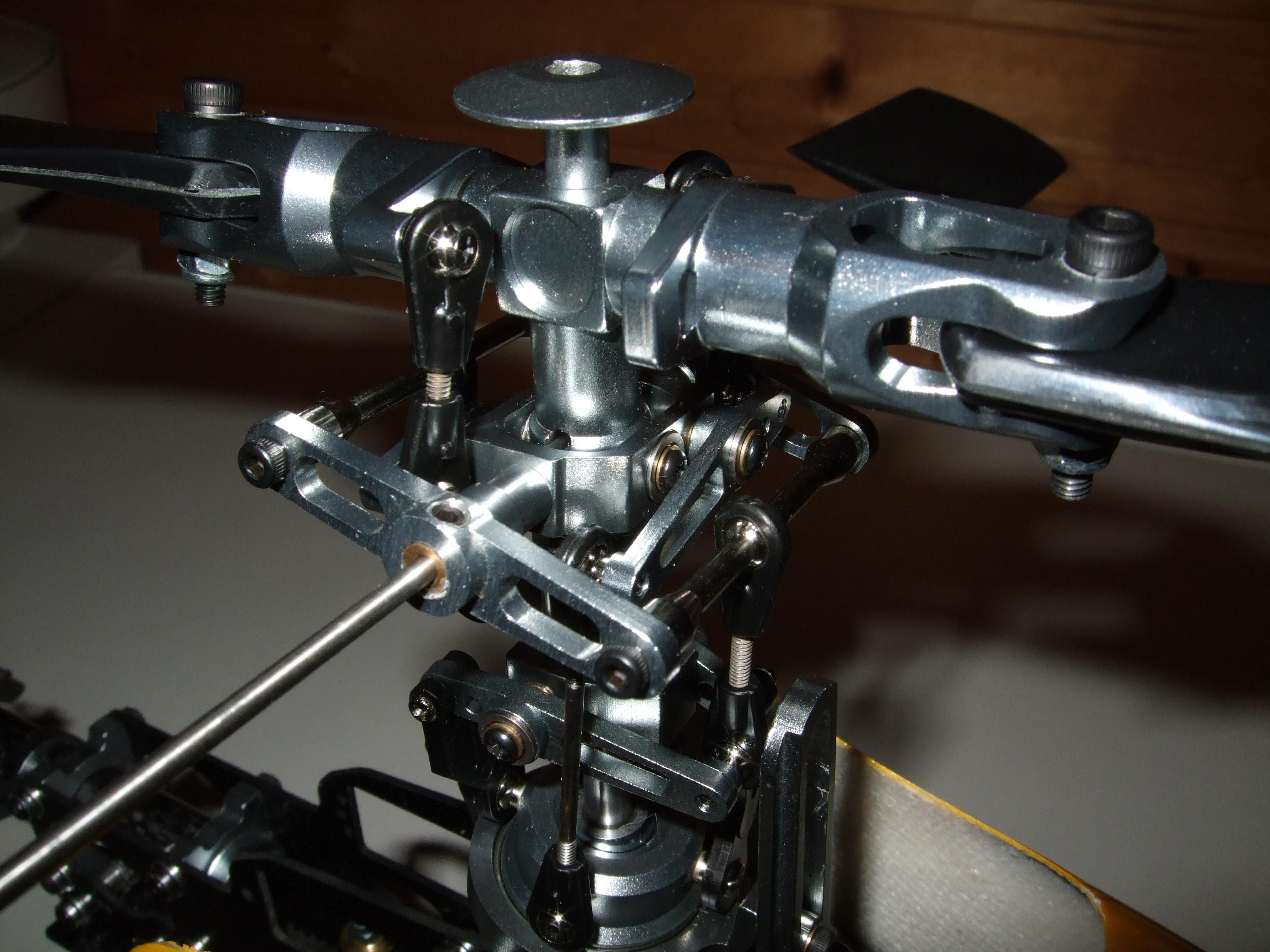

Ich habe mal noch 2 Detailaufnahmen vom Rotorkopf gemacht.
Bilder vergrößern lohnt sich. Sind relativ hoch aufgelöst und man erkennt sehr gut die Verarbeitung!
Teil 2 der Fortsetzung
Wie auf den letzten beiden Bildern zu erkennen ist, habe ich mittlerweile die Paddelstange + Paddel montiert und eingemessen.

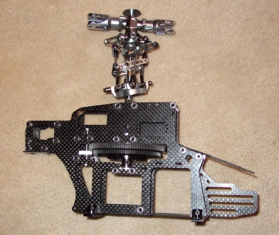

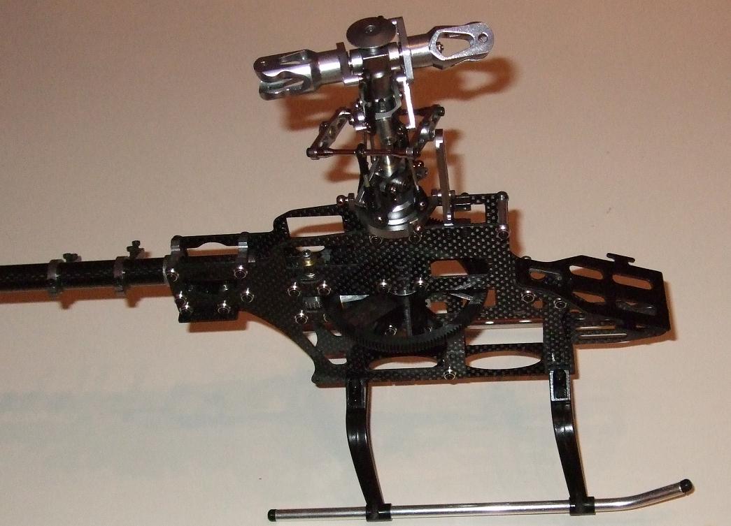

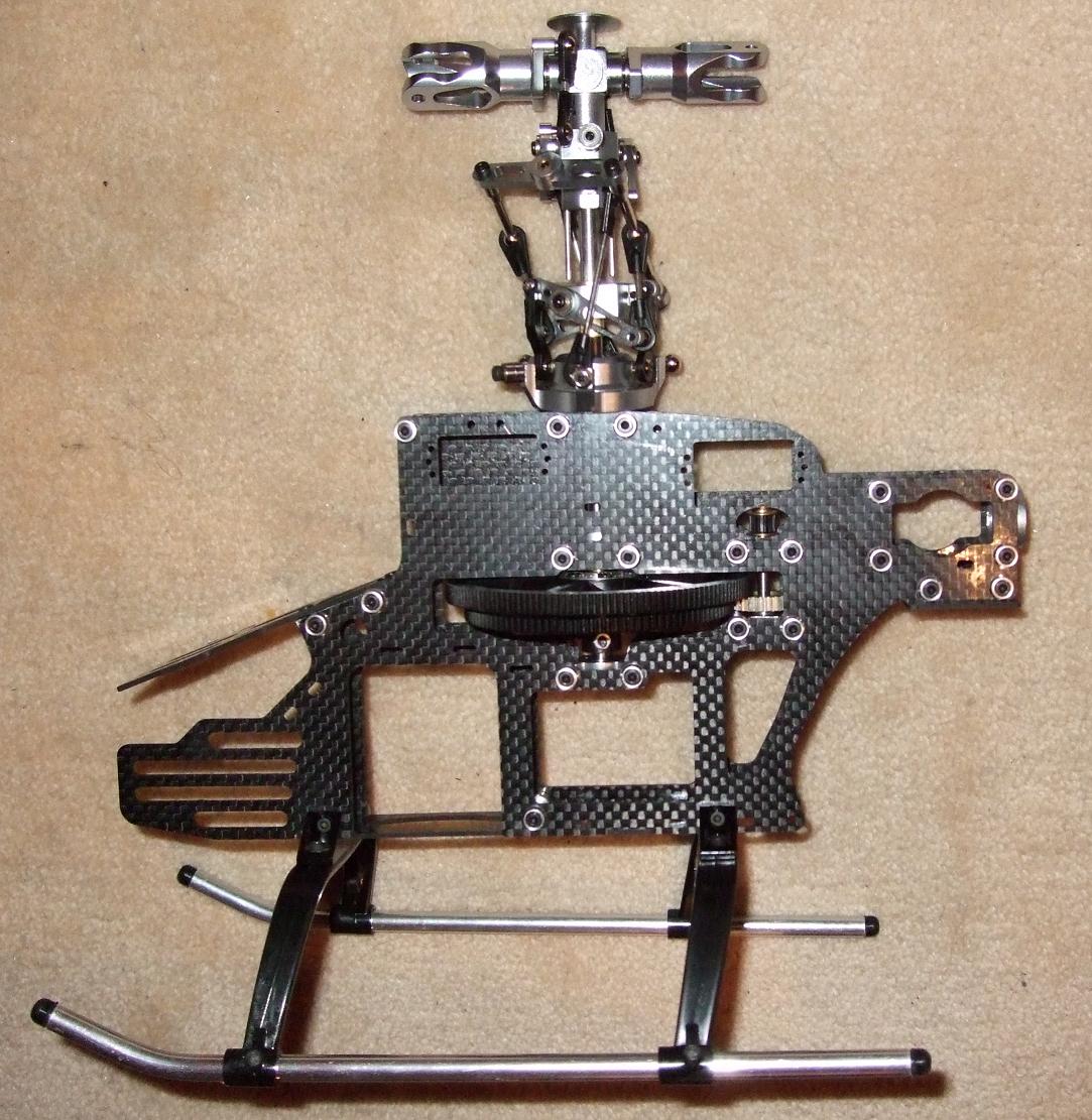

Nun ist das Chassis an der Reihe.... das 3D-Chassis ist um einiges schmaler als das vom nicht-3D-Pikke. Die Aufname für das Landegestell ist aus Aluminium und nimmt die ganze Kraft auf, so das bei einem Crash nicht unbedingt viel kaputt geht. Wirkt sehr stabil und ist farblich alles aufeinander abgestimmt.
Und wo wir das Landegestell jetzt schon erwähnt haben, hier noch ein Foto.
Mit Landegestell schaut das Ganze schon so aus:

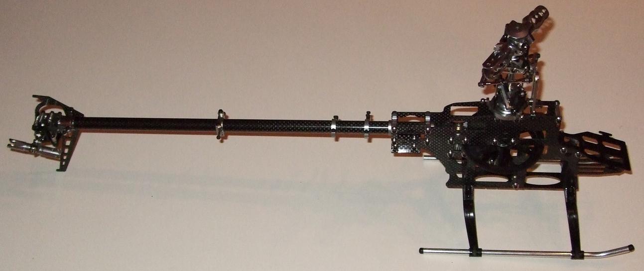

Das Heckrohr ist montiert und man erkennt so langsam was es werden soll.
Die Montage war extrem einfach. Das Heckrohr wird mit 2 Alu-"Klammern" die verschraubt sind gehalten und ist somit super einfach auszurichten und der Riemen lässt sich echt einfach spannen.

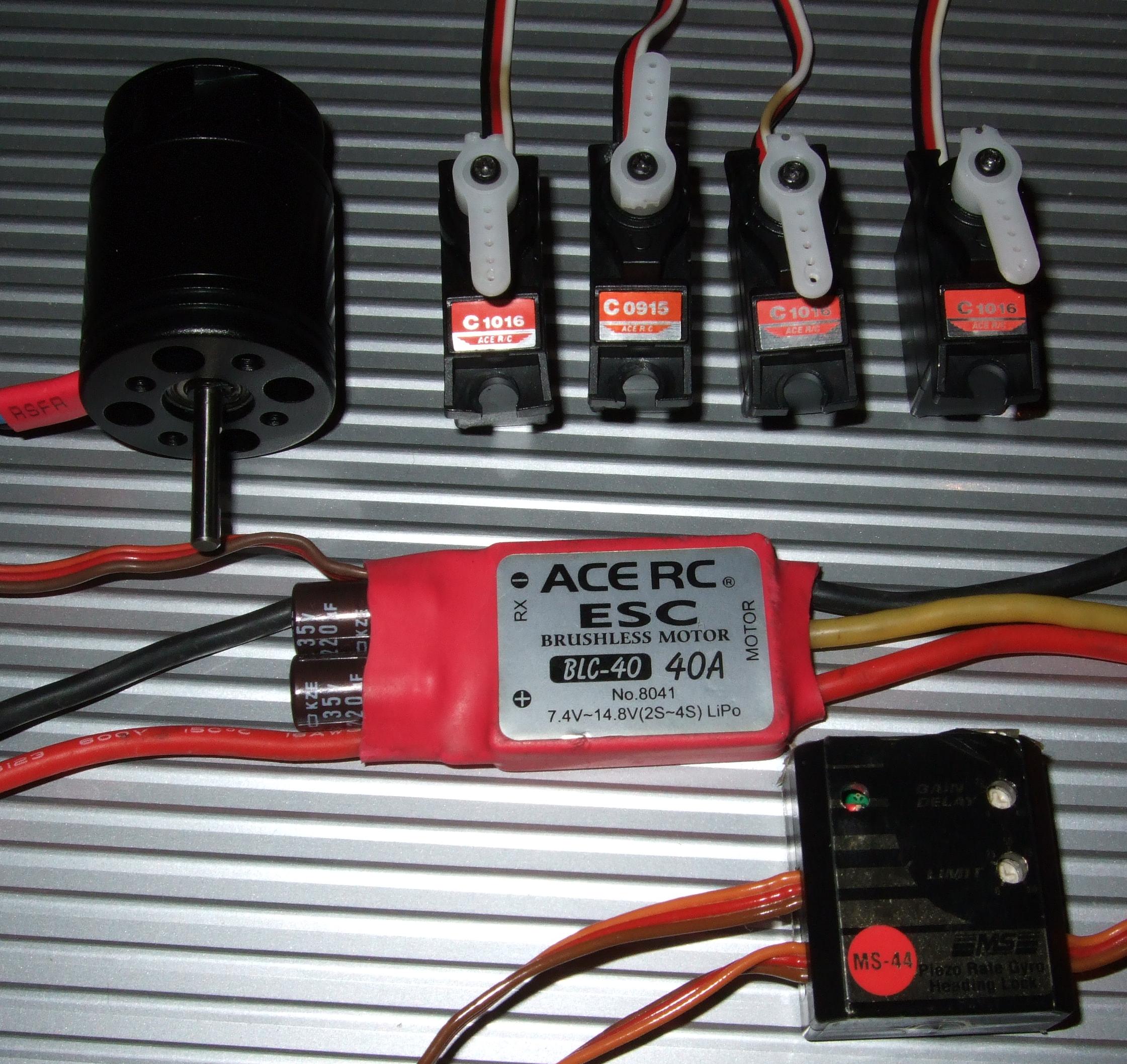

Folgendes Setup liegt bereit:
Ist zwar kein 3D-High-End Setup, aber dafür bezahlbar. Und als Kampfschweber mehr als ausreichend.

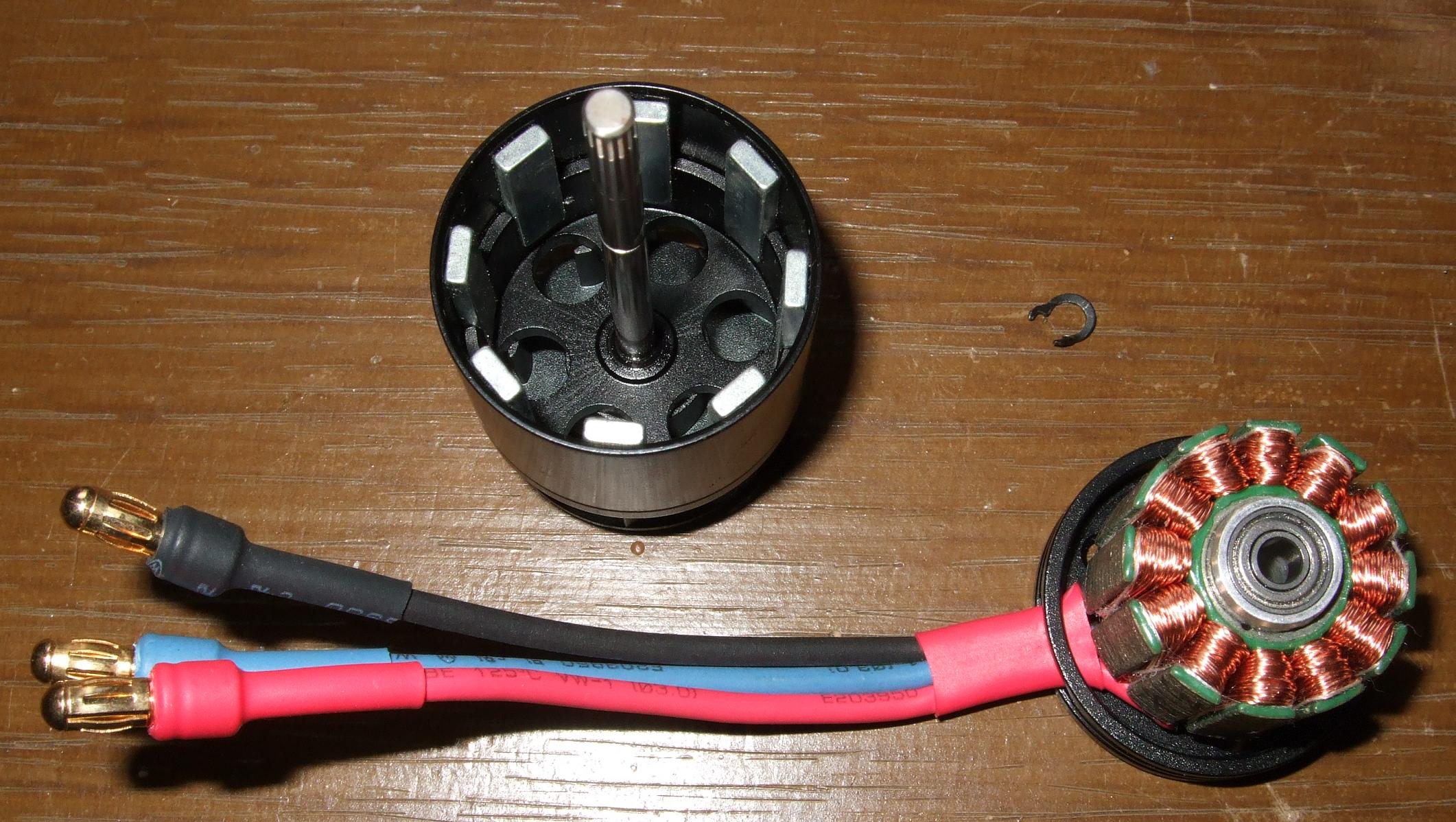

Es wurde um ein Detailbericht zum Motor gebeten. Leider ist mein fliegerisches Können nicht ausreichend um den Motor auf Herz und Nieren zu überprüfen :(
Aber Mechanisch konnte ich ihn ein bischen untersuchen.
Das Öffnen des Motors ist sehr einfach. Man muss nur einen Klemmring entfernen und schon kann man die Glocke abziehen. ACHTUNG: Der Klemmring ist danach zu 90% defekt! Ist ein sehr dünnes Material. Habe dann einen normalen Klemmring draufgemacht der auch bisl mechanische Belastung aushält. Kosten: 15 cent :)
Die Wicklung ist sehr sauber und auch die Verarbeitung lässt nicht zu Wünschen übrig. Lediglich eine krumme Welle wird nervig. Die scheint nämlich verklebt.
Also müsste man Glocke mit Magneten und Welle komplett als Ersatzteil kaufen. Ob es das einzeln gibt - keine Ahnung.
Ansonsten macht der Motor einen sehr guten Eindruck und passt auch farblich gut zum Modell :)

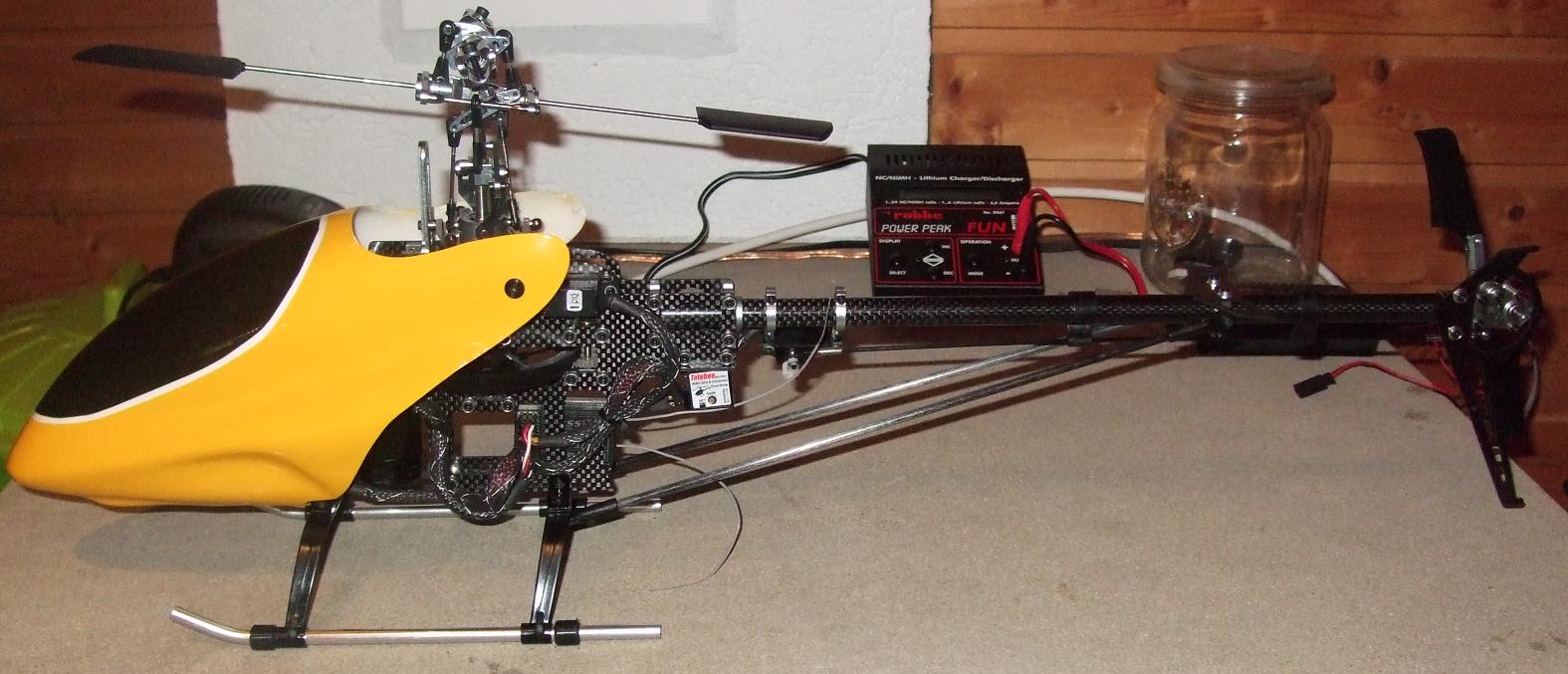

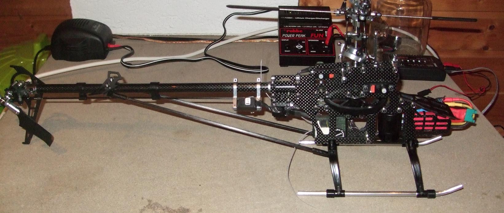

Die Elektronik ist mittlerweile eingebaut und die Kabel sind verpackt. Was jetzt noch fehlt? Eine suabere Verlegung der Kabel, der Akkuanschluss am Regler muss noch geändert werden und.... dann kann's los gehen.
Also, bald ist Erstflug :mrgreen:
Hier mal 2 Fotos vom aktuellen Baustatus.
Übrigens, den oben abgebildeten Gyro, hab ich durch einen Telebee ersetzt. Ist kleiner und ich hab gute Erfahrung damit gemacht.
